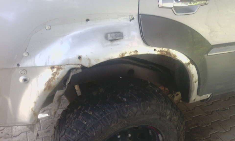

После года эксплуатации в Новосибирске заметил что кузов как то неожиданно порыжели сколы по стойкам и верхней арке лобовика, капот, и задние арки. Правая после ремонта сильно устала. Всё таки 7 лет прошло. Долго думал как поступить и решил покрыть" Раптором". Продавать не собираюсь и хотя мнения противоречивые остановился на нём. Думал и про "Титан"., но отговорили. Посмотрим что получится. Цвет выбрал однотонный в цвет обвеса.

А почему отговорили от Титана? Мне просто насчитали 30к за машину с работой и материалом (Титаном). А с Раптором хотят 80к. в другом месте.

2 года в рапторе. Норм.
Вот отчет www.drive2.ru/l/8321940/
Читал. Вопрос только по шноркелю. Говорят облезет
Специальная грунтовка по пластику и краска для пластика и все будет чики пуки, бондыч уже 2 года с крашеным гоняет в цвет кузова, красава myterracan.ru/forum/index.php/topic, 19406.60.html

Про бондыча знаю.вопрос покрытия раптором
Так грунтовку возьми по пластику а раптором с верху
Перед покраской ошкуривать обязательно все что будешь красить, или через 6-12 месяцев начнет отваливаться
Полностью шкурят
