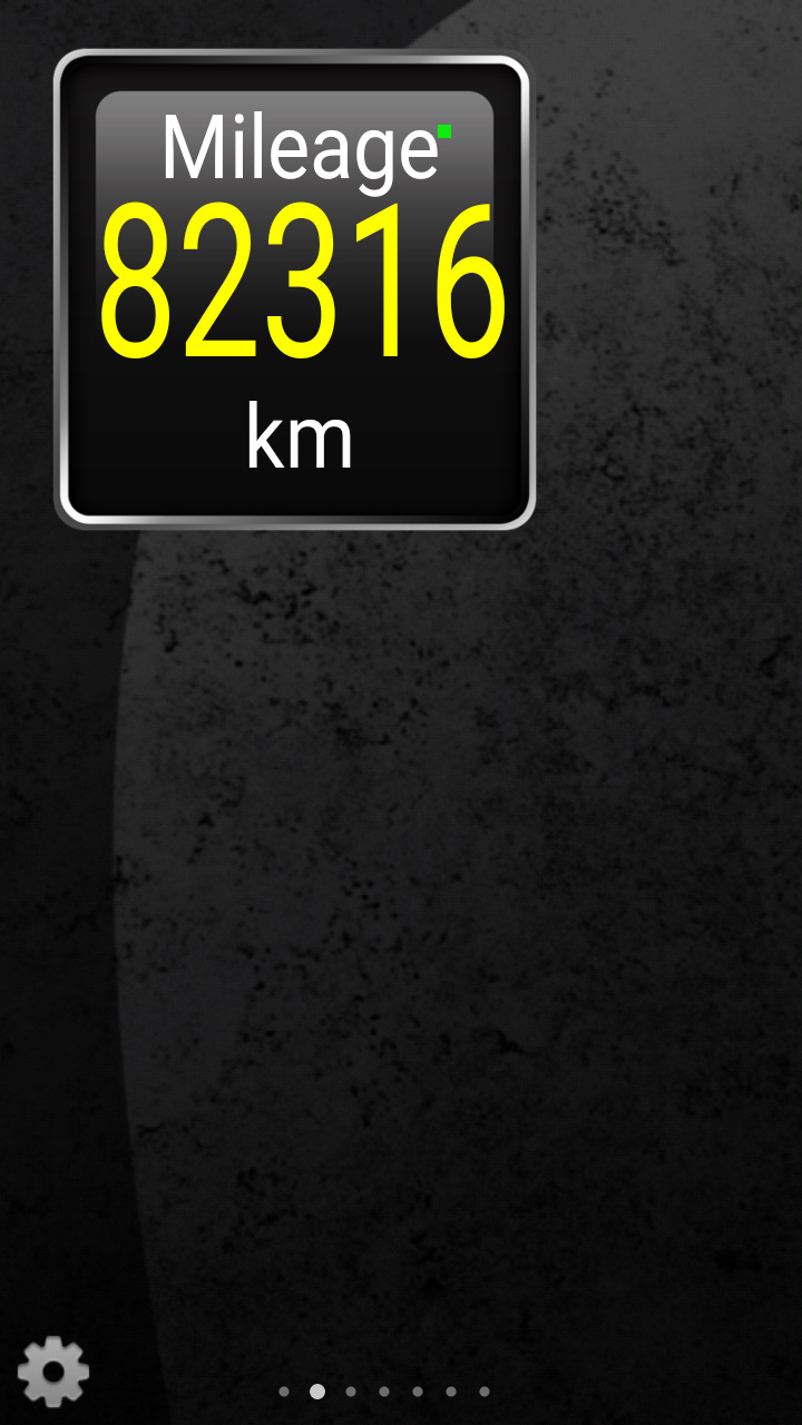

А у вас пробег не скрученный? ?рановато для сцепления 85 тысяч либо до этого был наездник ну это мягко сказано!
Я с ЭБУ считывал пробег. Был идентичным практически с приборкой. Так что да. Наездник. Покупать машину после женщины — накладно. И это не шовинизм.

пробег явно смотан. так как проблемы начинаются с 130 000 км. с сцеплением, а судя по износу диска и течи сальника, явно пробега под 200 000 км.
Есть такая штука "Квадрат декарта". Пробуйте применять ее в жизни при формировании какого либо суждения.
Что мы имеем тут. Машина класса ежедневный поджопник 2008 года выпуска. (ей 9 лет!). Рыночная стоимость ее весьма не высока. Как думаете, много к стоимости добавит смотанный пробег? Вообще какие плюсы при продаже можно получить от смотанного пробега с такими тачками? Сомнение покупателя в пробеге можно получить и лукавости продавца. Я ради интереса смотрел что в ЭБУ с пробегом. Вы знаете, совпало с приборкой.
