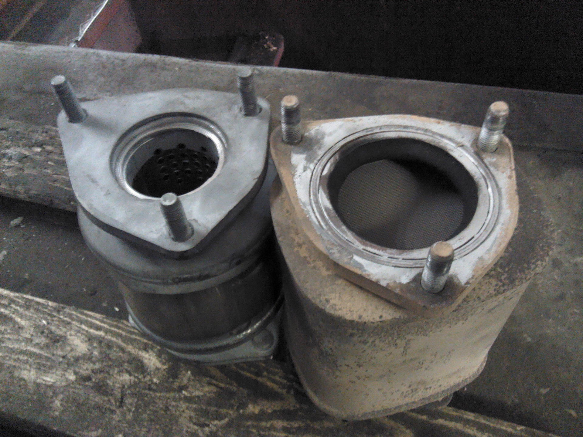

GM делает пламегасители для Авео, ну а раз делает — надо поставить и попробовать.
Вот такая приблуда.Прокладки подбираем. На катализаторе — прокладка кольцо.
Почему то приехал не от моей машинки.Так даже интересней.Токарь отрезает фланец.Поворачиваем как надо и привариваем.
Итог — звук не изменился, это хорошо. Прихода нет — это естественно. Воняет как карбюраторная классика — это плохо. ТО на Евро не проходит — это естественно.
Указано что деталь пришла не та.Поэтому переделывал.Картинка с артикулом ниже.Проще установить внутренний картридж.И будет значительно дешевле.На тот момент 4000тр.Картридж от 1000.

Артикул не подскажешь пламягасителя?
SpaunDark
Вот такой.
А есть у тебя каталожный номер?
Мне пришел под другую машину, поэтому переделывал.
Именно такой как на фото под номером 96536995 не подошел на Шевроле Авео т 250, 1.2., 84л.с?
непомню номер который заказывал.
enichev36rus
Нужно уточнять, развороты фланцев разные.
