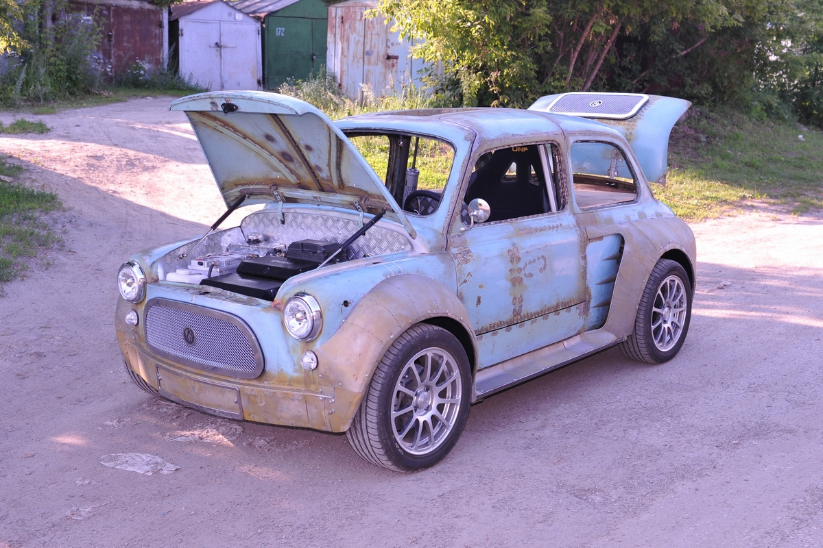

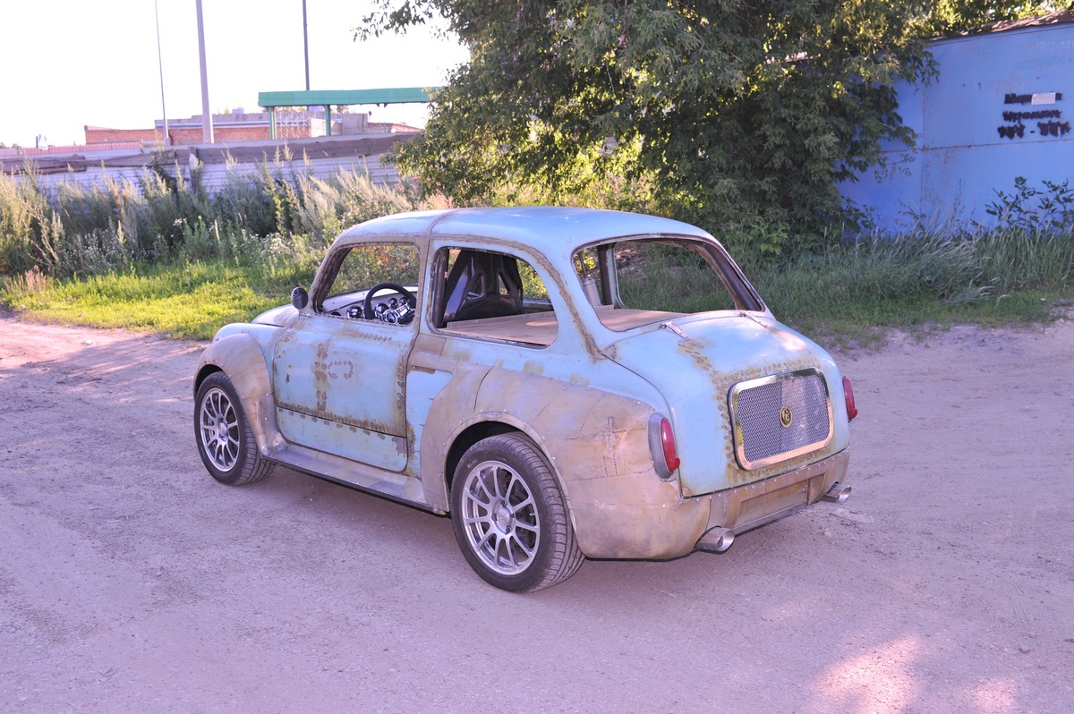

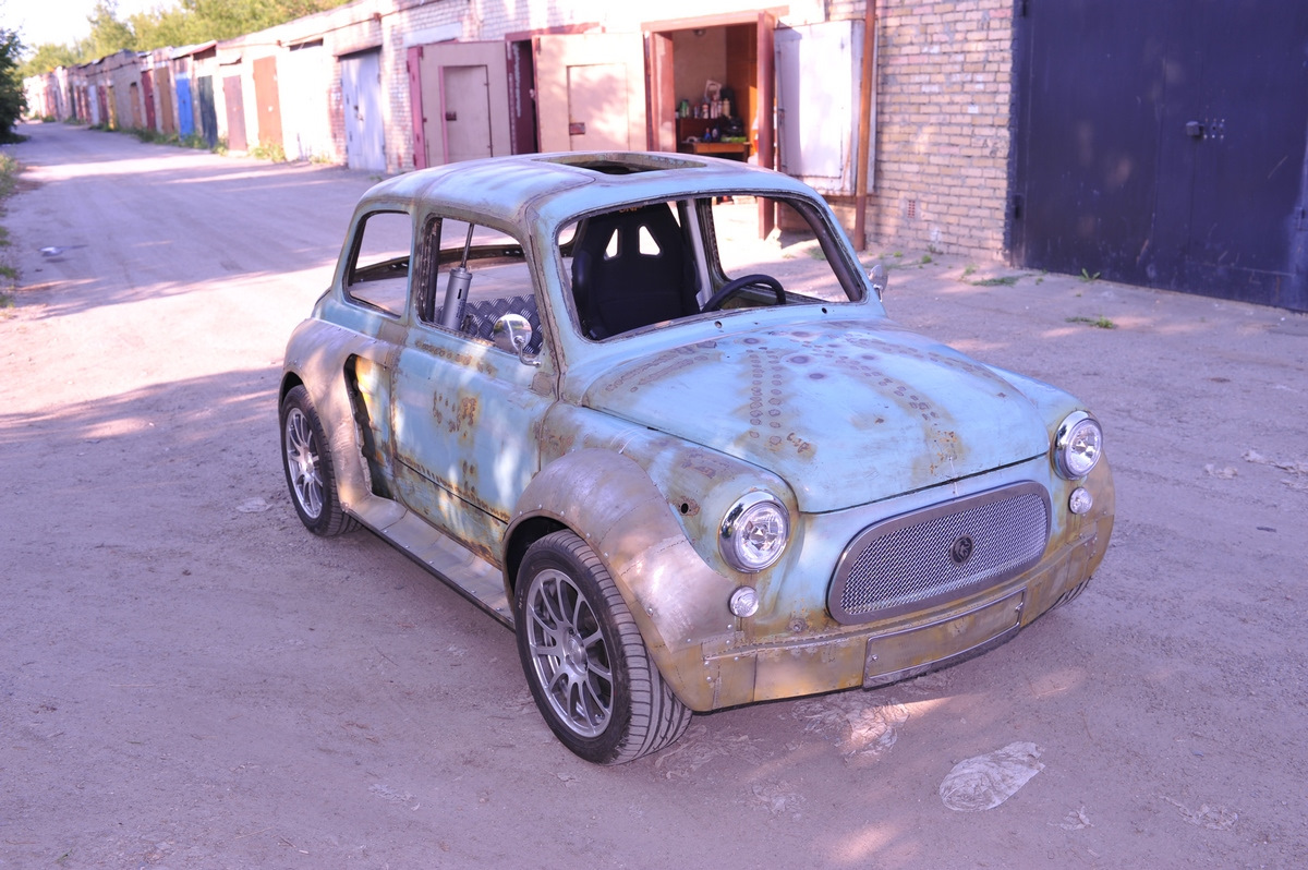

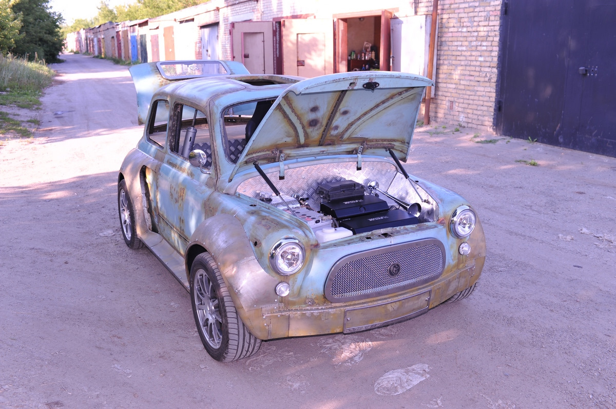

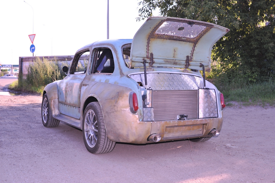

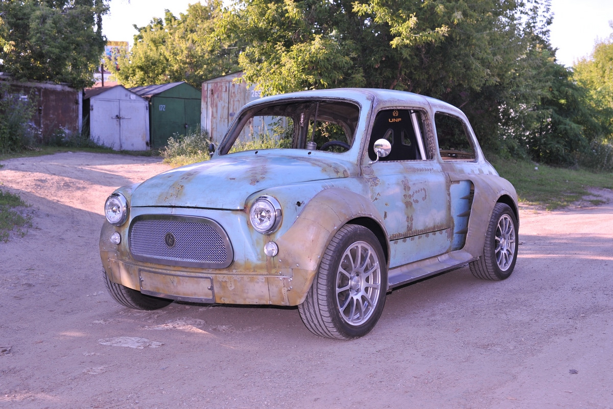

Всем Привет!
Решил сделать фотосет по 3-м причинам:
1. Подвести итог работ по переднему и заднему багажникам, фото на улице, так естественнее выглядит.
2. Перед подготовкой кузова к покраске.
3. Для репортажа.
Завтра приезжает маляр, который заинтересовался моим проектом и очень хочет его покрасить. Мне про него много положительного рассказали. Будем смотреть объем подготовительных работ и считать сальдо с бульдой.
А также я немного засветился в Пензенской (местной) прессе. Ко мне приезжал редактор одной из газет и брал интервью. Скоро будет сюжет про мой проект. К федеральным СМИ пока не готовы :)
Естественно для сюжета сделал свежие фото. Собственно, далее они:
В ближайшее время займусь доделками недоделок, не вооруженным взглядом будет не видно :)
Всем, пока!

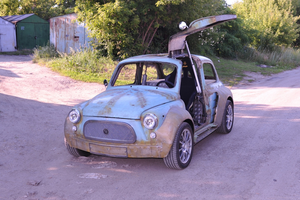

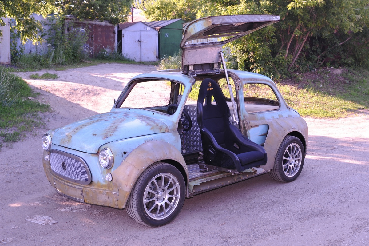

В одной из записей хотел задать вопрос, зачем нижнюю часть дверей оставили — теперь понял )))
Основное: облегчить вес дверей, уменьшить "вылет" дверей при открывании, да и с короткими выглядит более гармонично.
Зачем укоротили — вопросов не возникло. Не понятно было, почему нижнюю часть не заварили воедино с кузовом. Первые два фото из этой записи все мне объяснили )))
Небольшое уточнение. Такой функционал только у водителя, пассажир лишен данной "фишки"!) Лень было возиться)
А это для удобства посадки или сугубо "шоу-момент"?
Потому как, мне кажется, что можно ногами в стойку переднюю влепиться, при посадке ))))
И для удобства и элемент шоу. Сомневаетесь, посмотрите видео первых заездов, там есть момент посадки.
Сейчас попробую найти )))
Это здесь:
Да-да, спасибо, уже посмотрел.
Ждем окончания работ!)

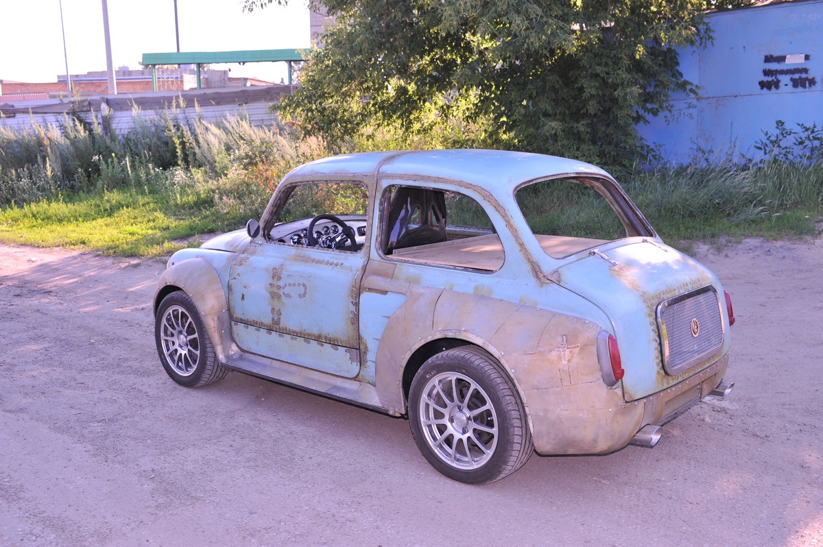

Спереди он похож на что-то среднее между Мини Купером и Фиатом 500, на Запорожец мало смахивает ((
Но зад — "выручает". Хорошо что фонари оставил ЗАЗовские )))
Спасибо форумчанам! А то ведь задние фонари собирался на Китай менять ;)

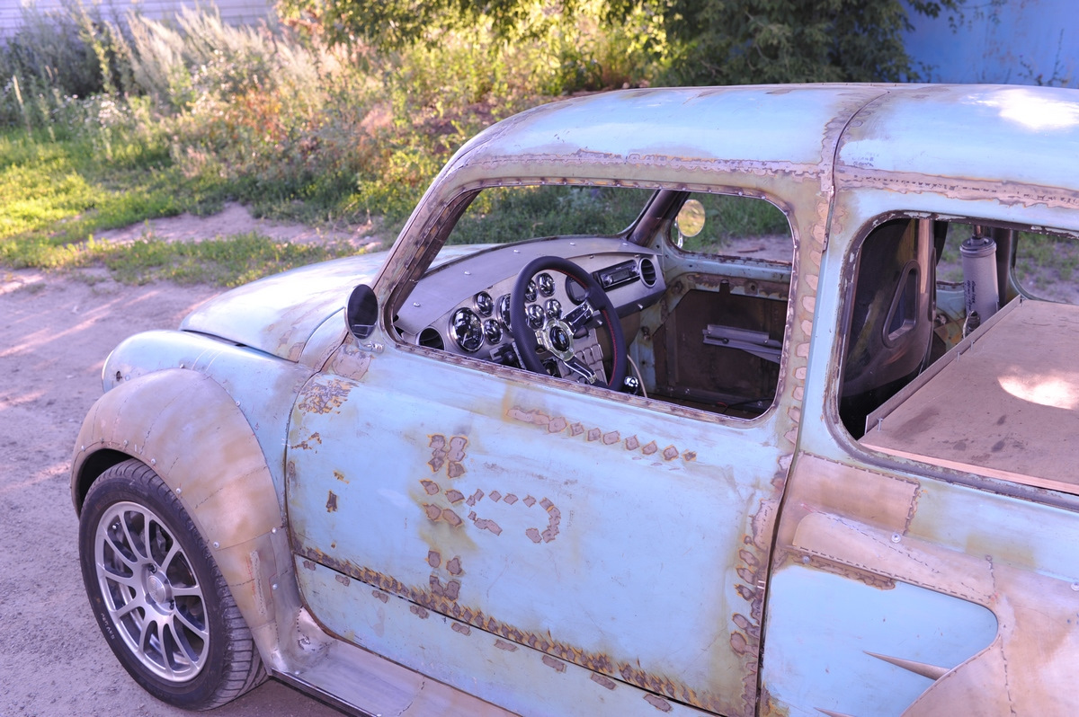

Лудить сварные швы будете?
Нет, их слишком до х.а :) Просто обработаю химикатами.

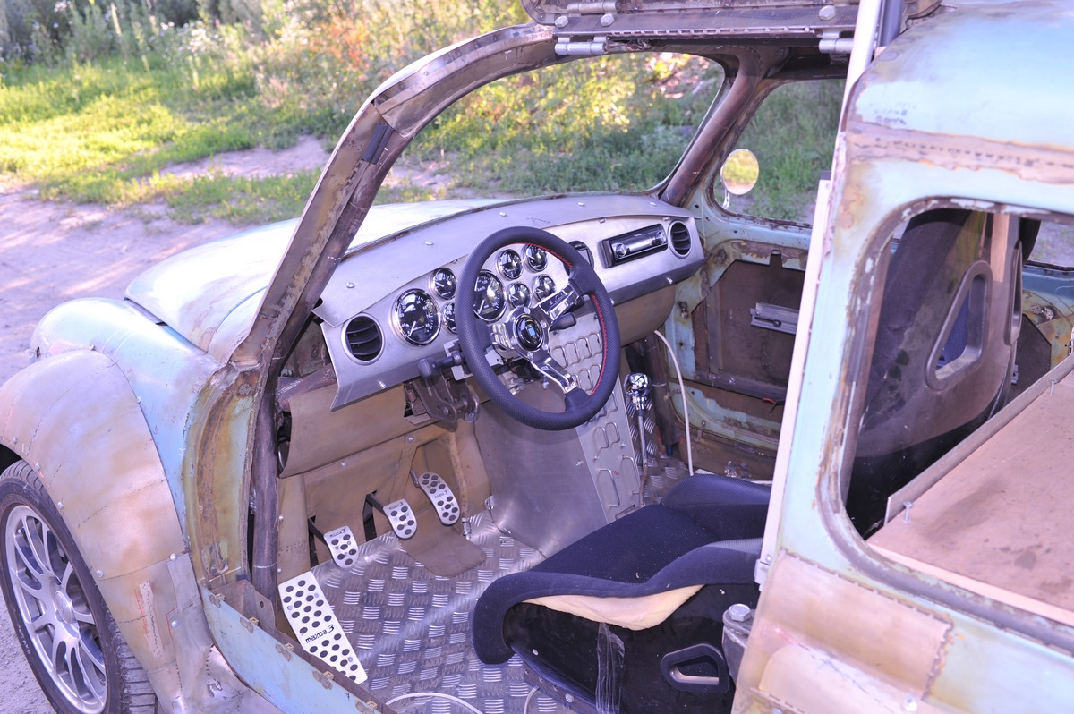

Порожек кстати, зря откидывающийся. Всякие вумные люди таким образом увеличивали жесткость кузова. А всякие ламбо- и чайко- двери — всего лишь необходимые дополнения к высоким порогам :-).
Хотя видишь — ты поставил очень высоко планку — отношусь как к Феррари/Ламборджини/Мослеру/…
Жесткости хватает каркасом, более чем )
Говорю-ж "планка" высоковато :-).

Привет! А если сварные точки пройти преобразователем ржавчины? Рыжики там всё таки. Ржаки чуть чуть останется после такой операции
Конечно все обработаю, к этому я педант! :)

Сидуха в сторону выезжает?
Да, для удобства посадки/высадки. Пассажир будет лишен данной привилегии! ;)
Я давно слежу за вашим проектом, но этот момент с сиденьем почему-то пропустил!очень интересное и классное решение, собственно как и весь проект!
! Как так! уже не первый комментарий про данное кресло, оно изначально так планировалось и было реализовано давно! Очень удобно садиться/извлекаться :) пассажир данной функции лишен! )

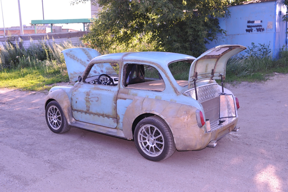

Хорошо, что фонарики задние родные оставил)))
Да, спасибо советам форумчан, возможно и Ваша лепта есть в этом! :)

Блин, а сидушка то поворачивается, что ли ?
Вообще-то это было с самого начала, даже видео выкладывал. Для удобства посадки/высадки, за что меня посчитали инвалидом )
Ща ещё раз бортовик посмотрю! ))))) О всё нашёл, Отчет 64 Откидной порожек часть 1 Начало ))))
Это одна из значимых фишек проекта, думал этот момент освещен достаточно, значит не зря выложил данный пост :)

Да, на улице авто выглядит совсем по другому, зачётно получается. Ох породистый будет "волчонок"!
Спасибо, передам Волчонку! )

И хоть убей, но руль будешь как инородный. Красная строчка вообще не к чему
Возможно, думаю черная кожа руля примкнется к приборам. Ну а красная строчка, да… это фирма и подарок любимой жены, придется смириться :)
Агонь!
Когда седло присылаешь?
Седло подрежу с правой стороны и сразу к тебе. Кстати, попрошу алогогичную (симметричную) процедуру повторить со 2-м седлом :)))
стоп. что значит подрезать. А как же будет держаться материал сзади?
Подрежу только ту часть (выпирающую) где верхняя часть спины (боковая поддержка), чтобы седла друг другу не мешали в месте их смыкания, я думаю мы решим этот вопрос :)
Николай, я даже не буду советовать ПРОФЕССИОНАЛУ как материал укрепить сзади ;)))
Балин, так вся симметрия уйдет, все красота этик кресел((((
Шож за вандал ты такой, а ? Ну как так ((((
Может тогда отдать их стекловолкнисту (как я их называю), пусть уменьши симметрично оба уха?
Ты профессионал, Ты и решай! ;))) Я че, я так приварить, постучать по металлу, все что связано с кожей меня не касается! ;)))
