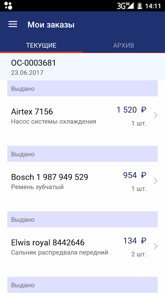

а номерочки запчастей подсказать?
CrocodilusQO
CrocodilusQO
спасиб!)))
