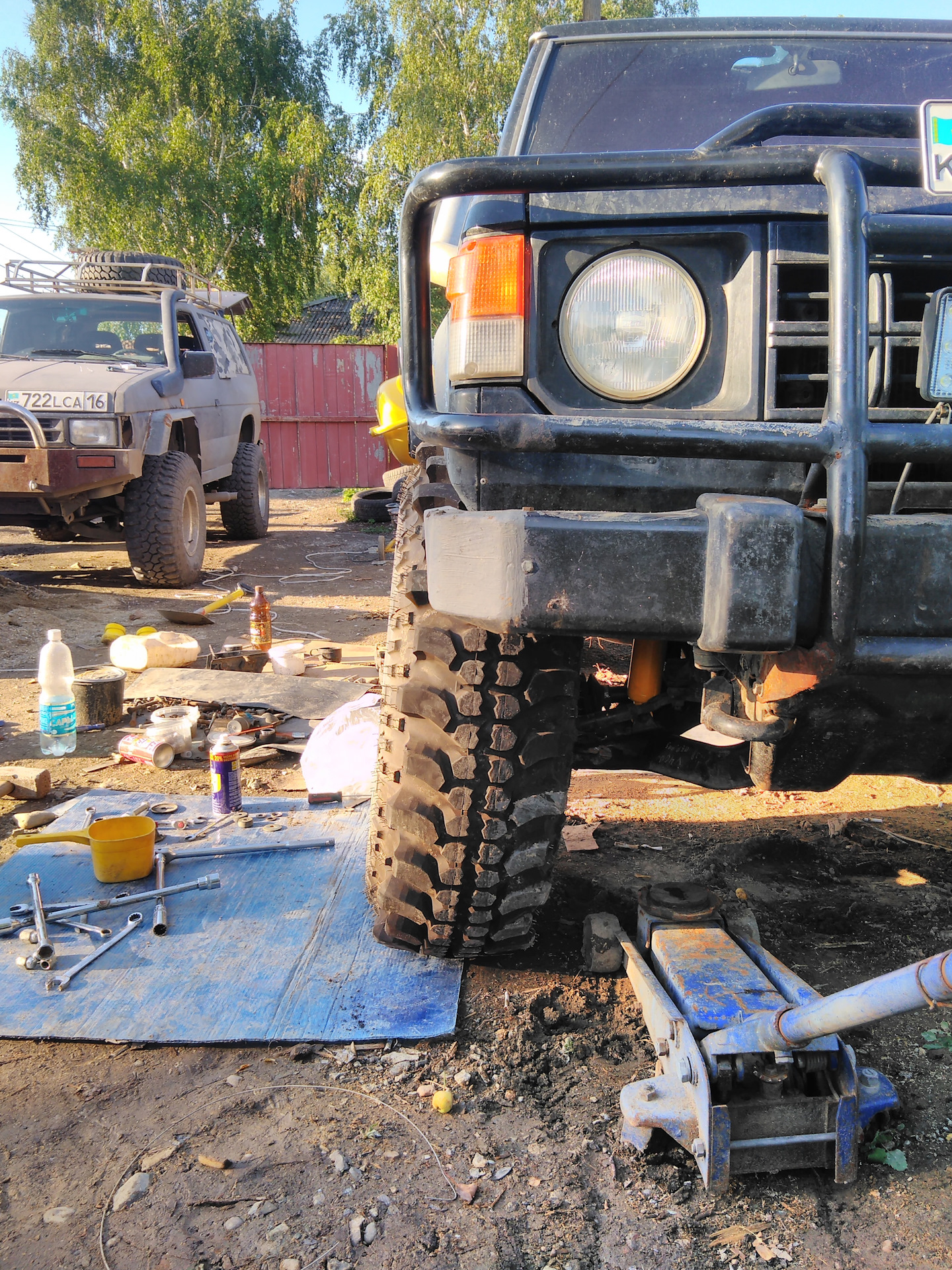

Так как ходовку перетряхать надо по любому, а подкладывать под верхний рычаг больше шайб ни как не комильфо, то решили ставить в круг рычаги от П2…
Плюсы : 1. выравнивание ширины колеи с задним мостом. 2. Нет необходимости городить кучу развальных шайб. 3. Привода от П2 и наличие запчастей.
Минусы: Насколько я искал информацию, это ни кто не делал, есть в сете много вопросов по замерам и обсуждениям, но полноценной информации нет… Более всего близко этот вопрос изучал perpetomobile, но так и не добил окончательно…
Решено совместно с товарищем toxalavr эксперимент производить самостоятельно… причем наглядное пособие это моя машина… Были приобретены контрактные рычаги от П2 нижние с хорошими передними сайлентблоками…
Верхние сайлентблоки также под замену…

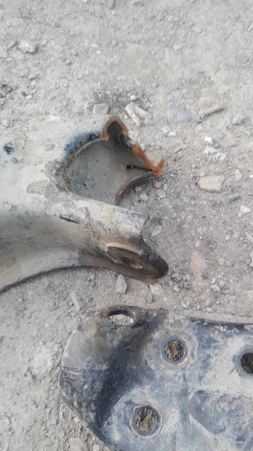

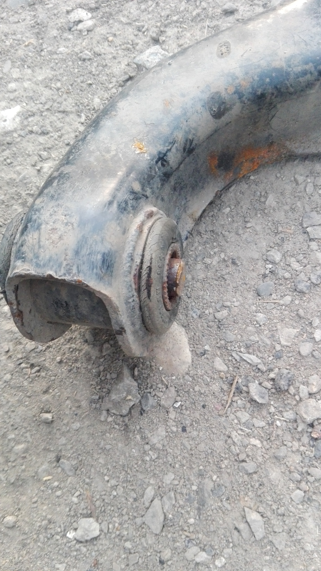

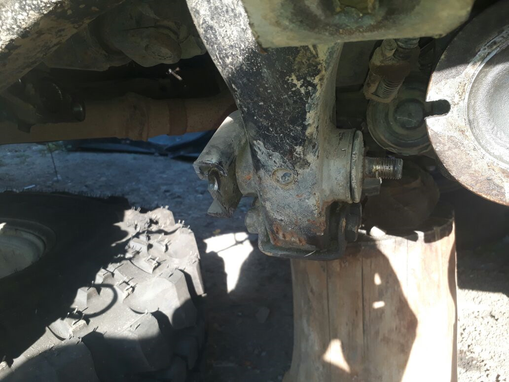

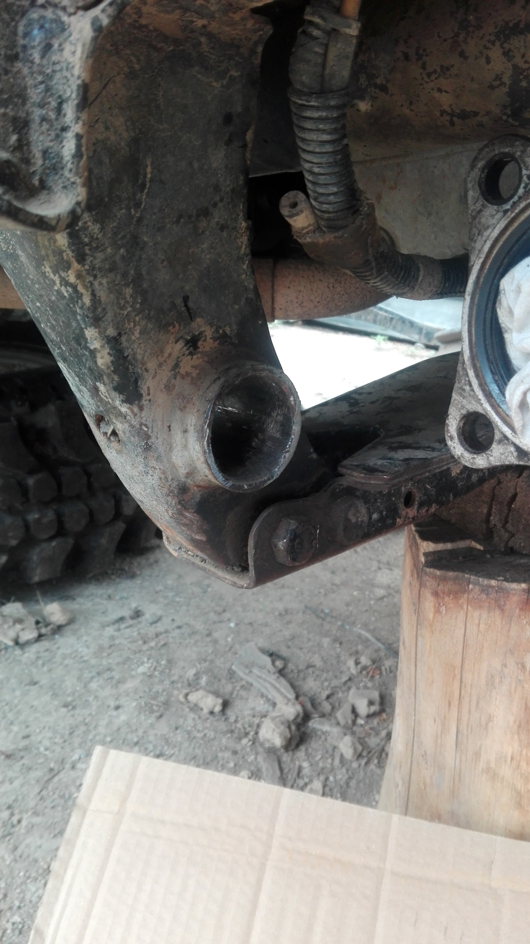

Нижние рычаги без помощи болгарки снять невозможно… и снялись именно так.

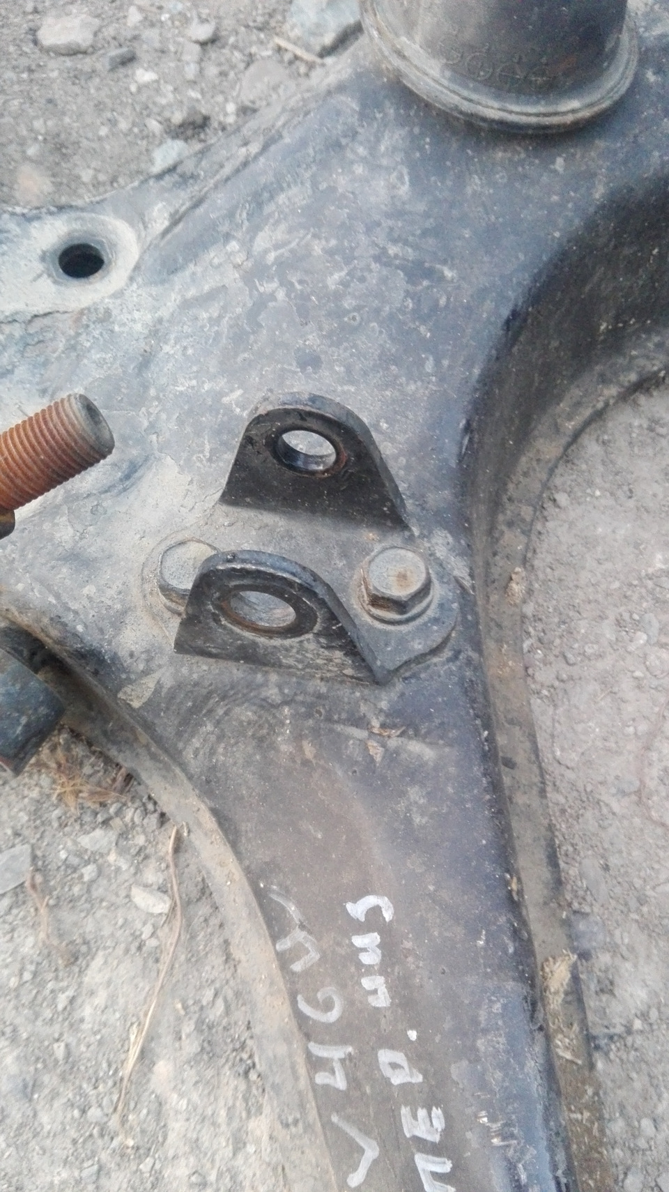

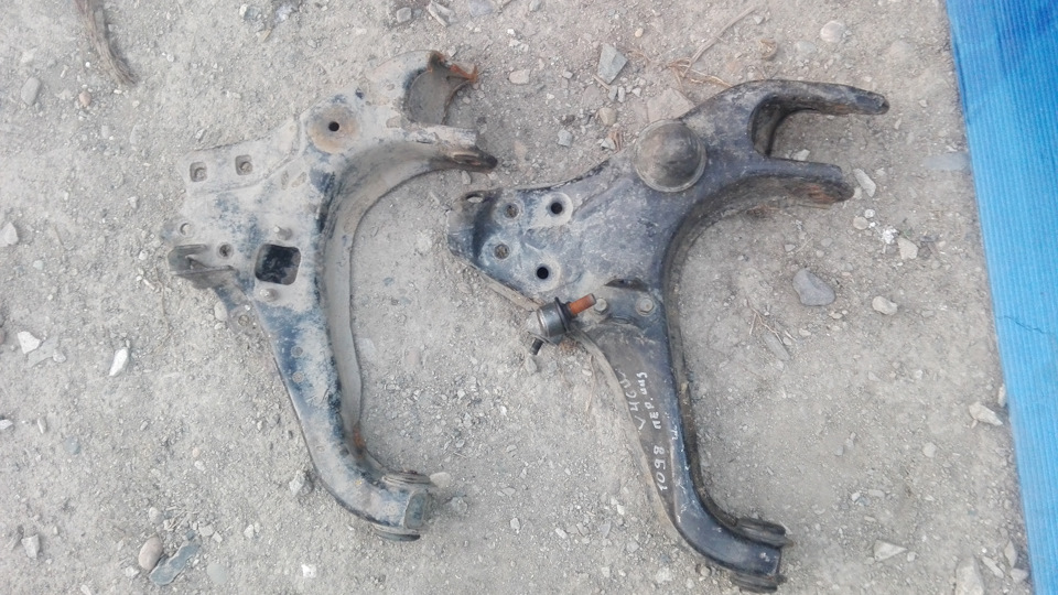

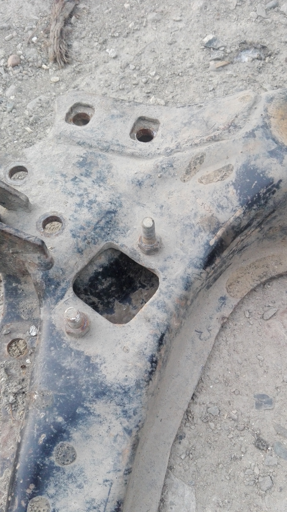

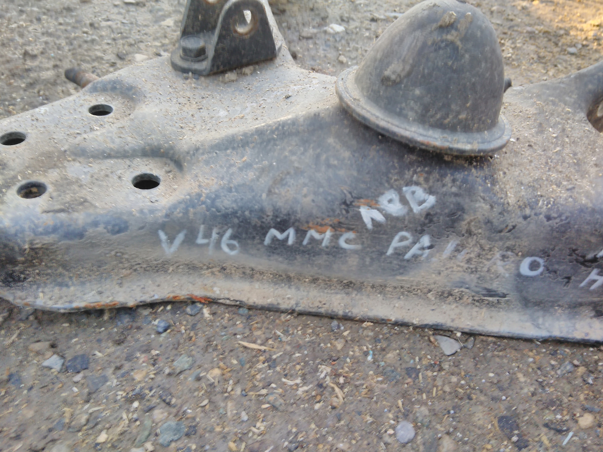

Разница рычагов П1 и П2…
Кроме разницы по длине и шаровым опорам, так же амортизаторы крепятся иначе…
Паджеро 2…
Паджеро 1…

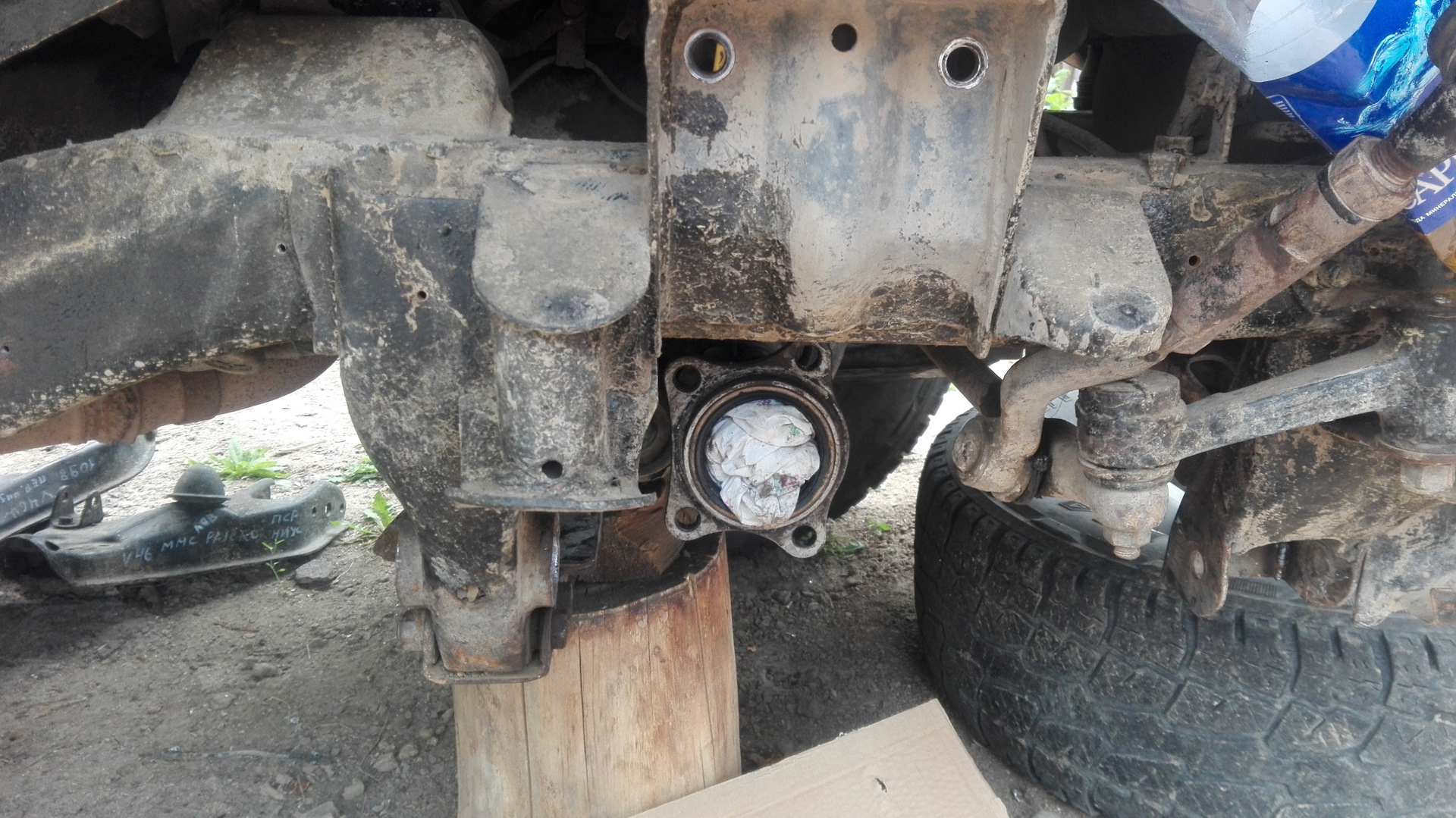

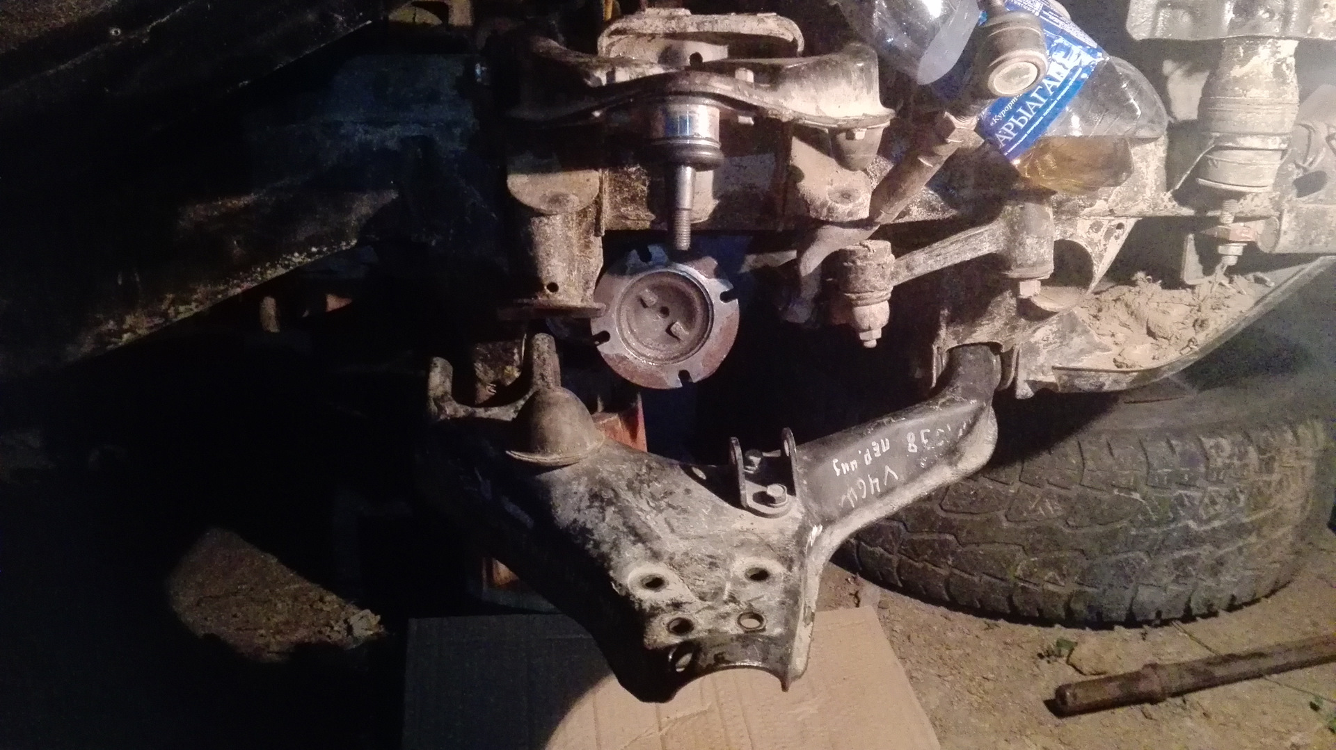

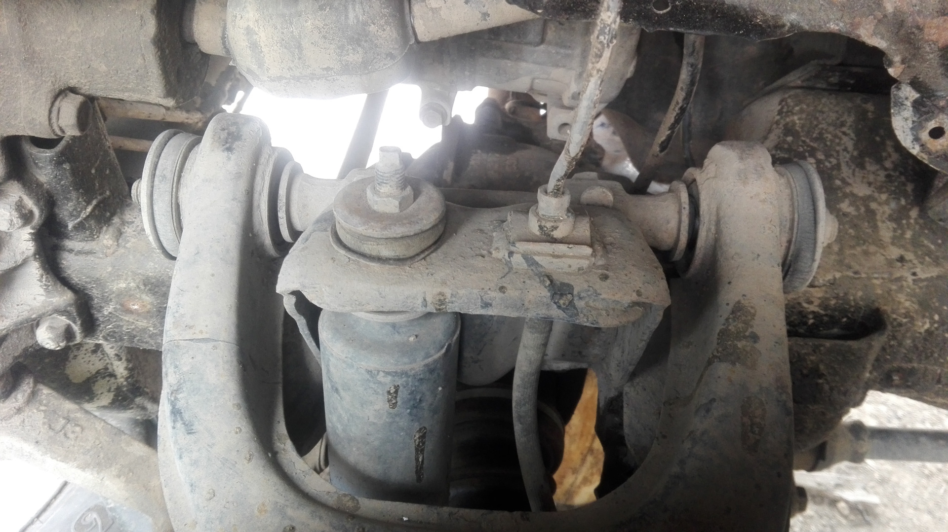

Общий вид безобразия…

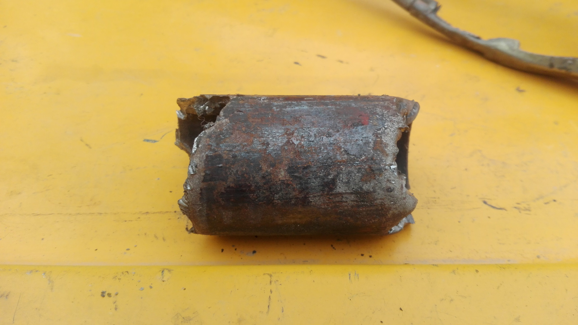

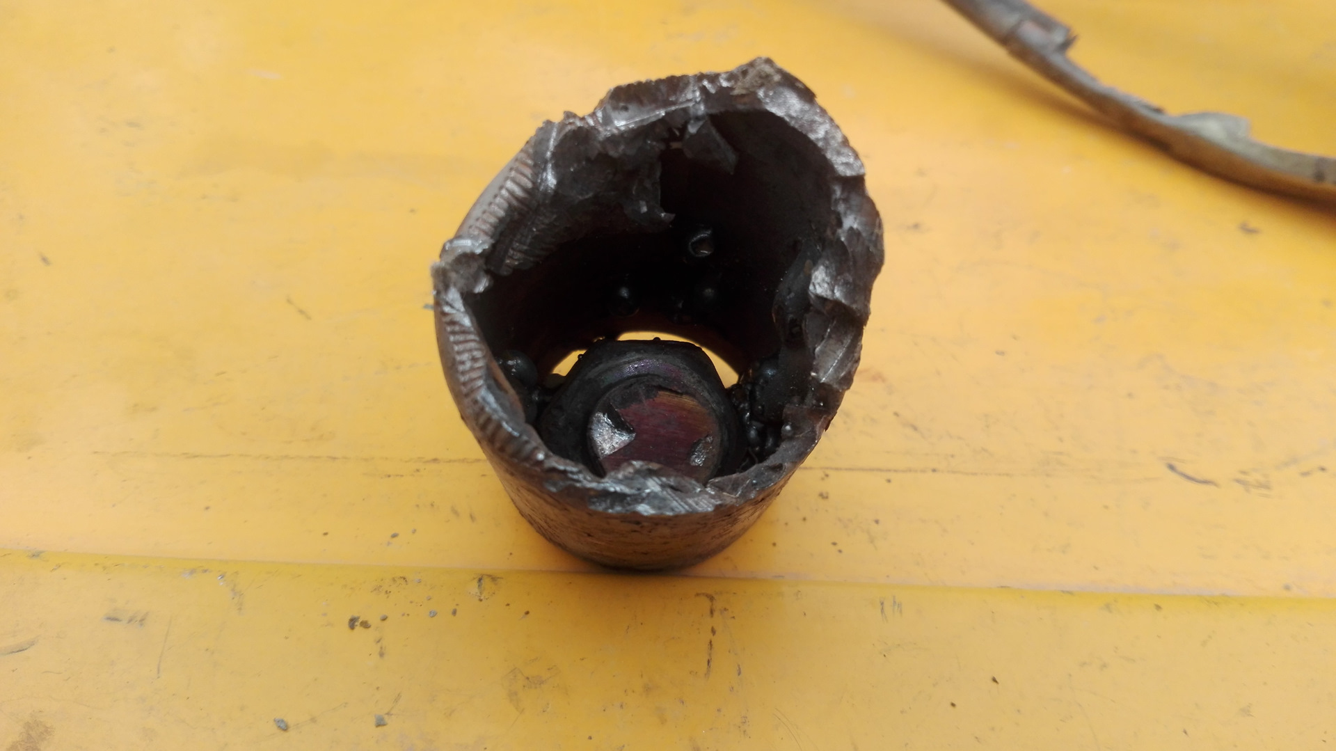

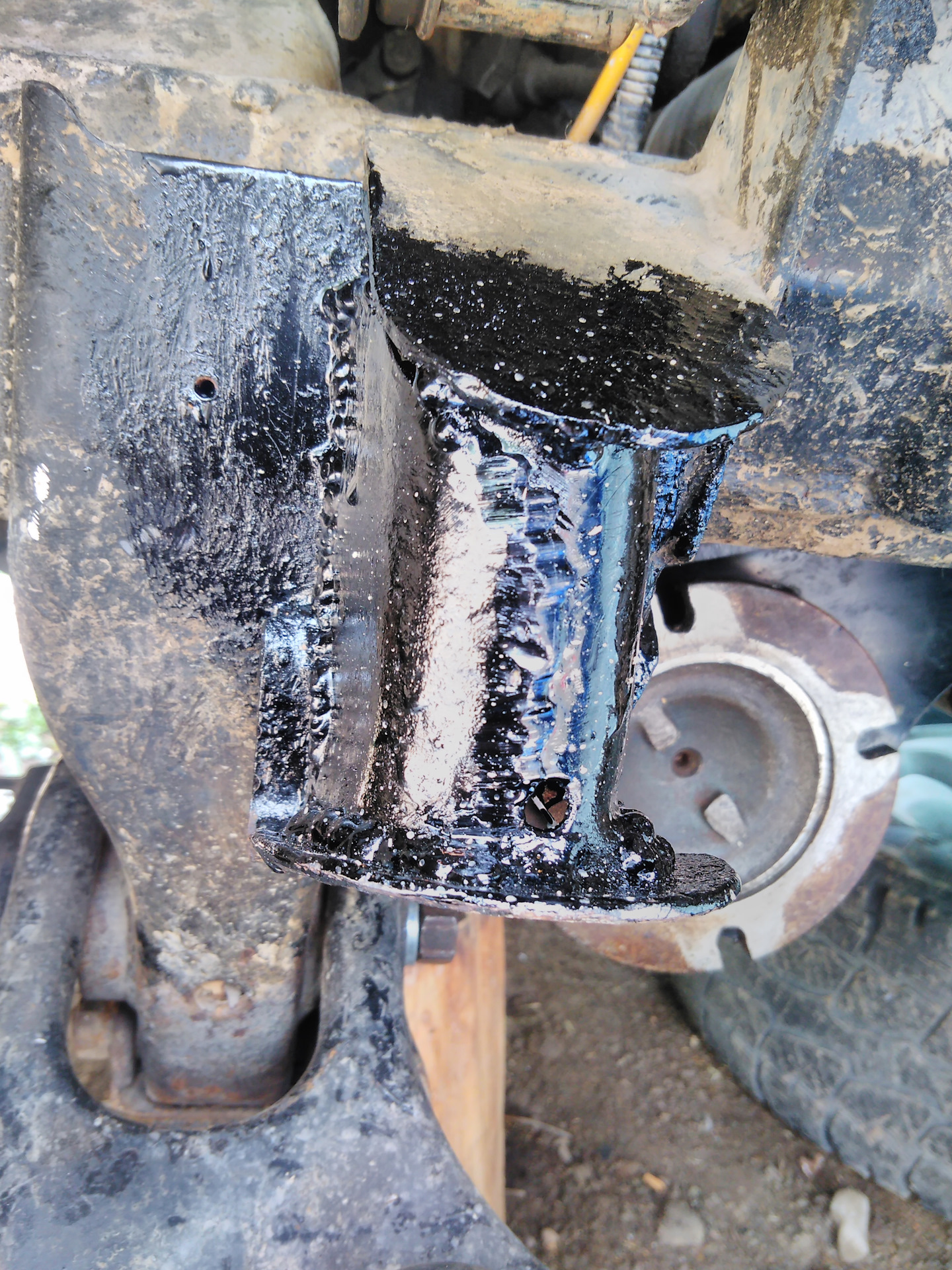

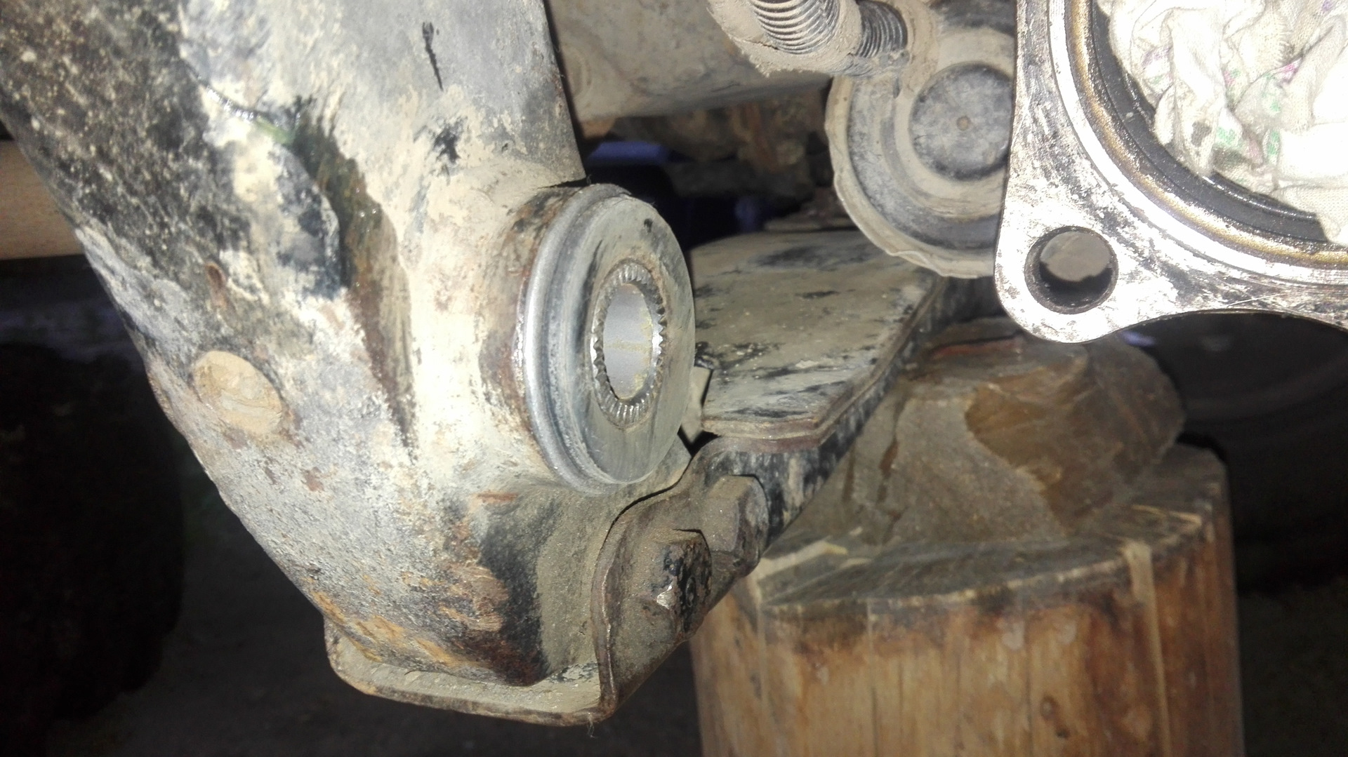

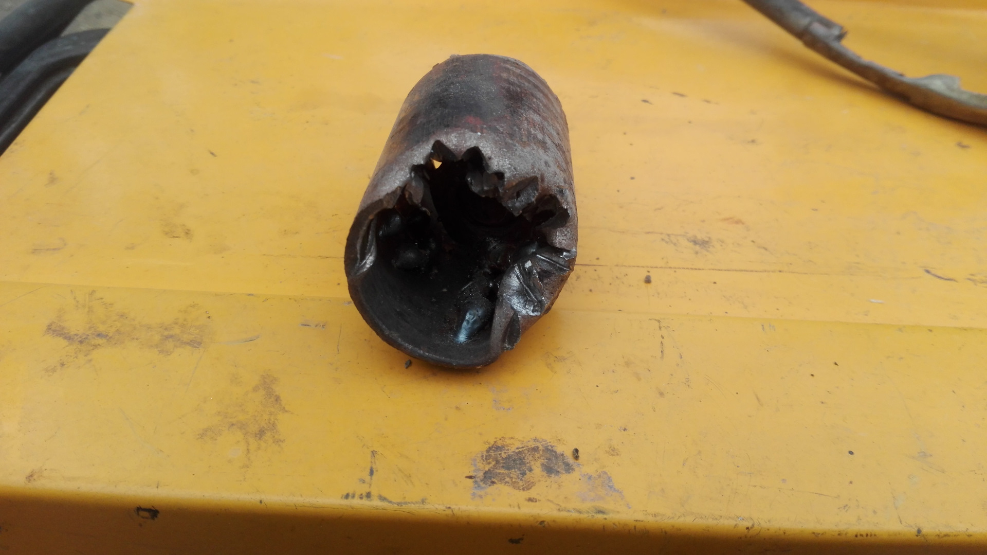

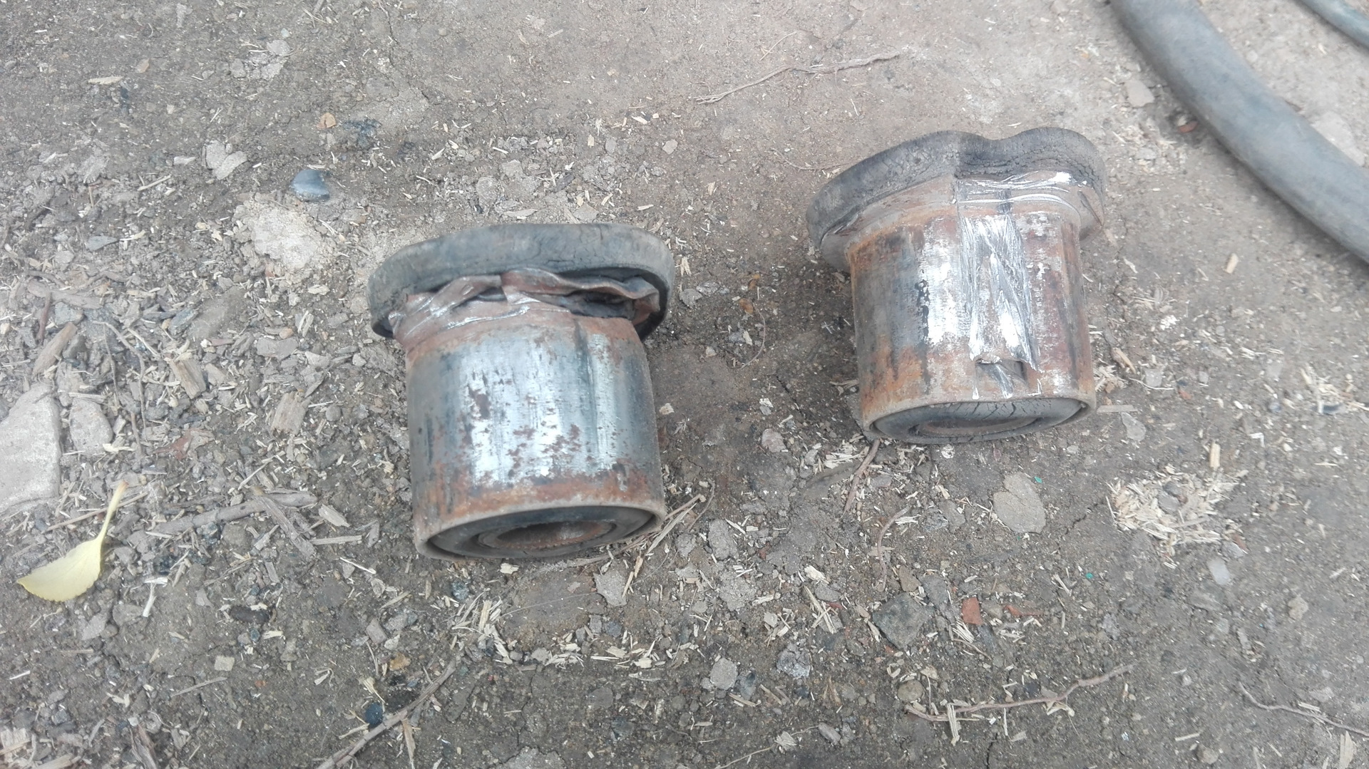

Замена заднего сайлентблока в раме, это ад и израиль… На самом деле танцев с будном (сваркой и буровой штангой просто немерено).
вышел после пары часов махания кувалдочкой, последующей вварки в обойму гайки и нескольких ударов хорошей кувалды через буровую штангу…
Новый сайлентблок от хундай Галлопера на месте… Его не установить, пока не снимется крепление моста и не сдвинется мост…
Так же давно просились на замену сайлентблоки верхнего рычага…
Процесс замены разжеван неоднократно…

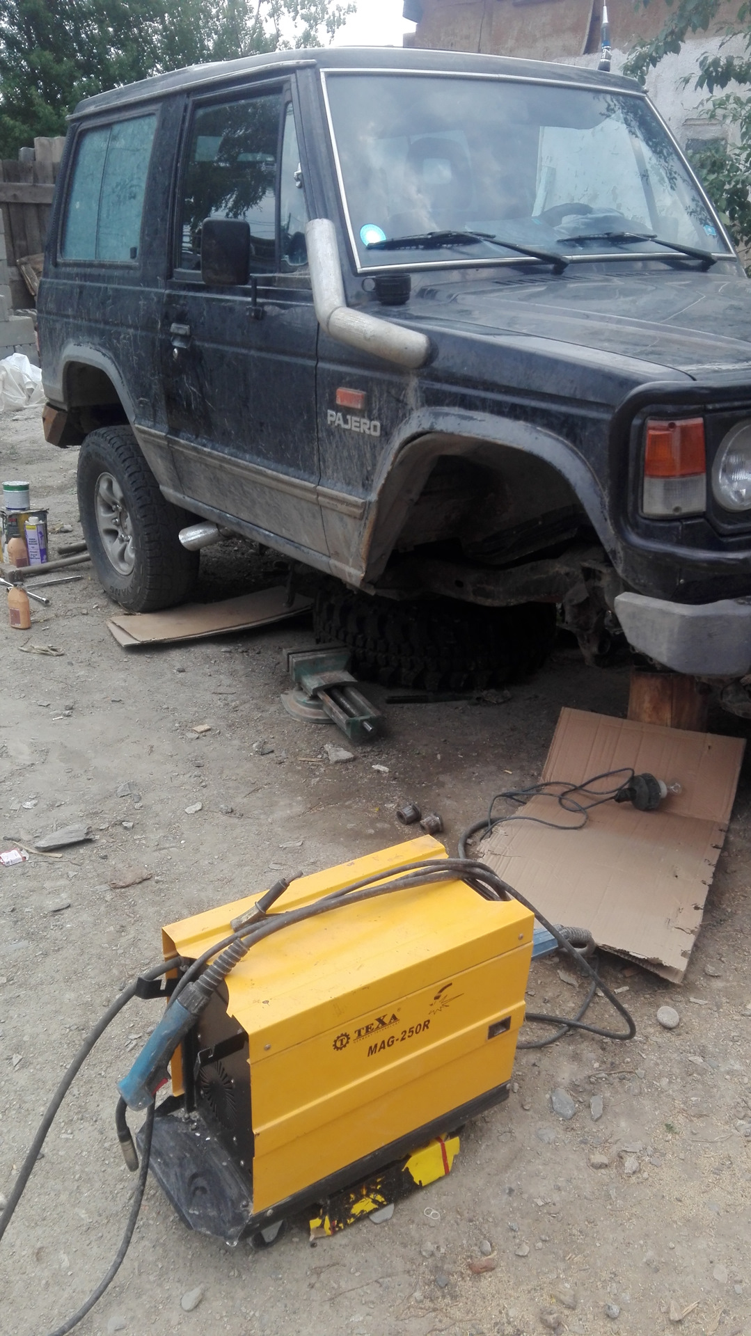

Сразу проварили место отбоя на раме и проантикорили…

Теперь JDM стайл… при этом до фото сперва выкинул все развальные шайбы из под верхнего рычага, далее развернули вал верхнего рычага меткой out во внутрь к ДВС… Нифига не выходит… столько гребли и все без толку…
