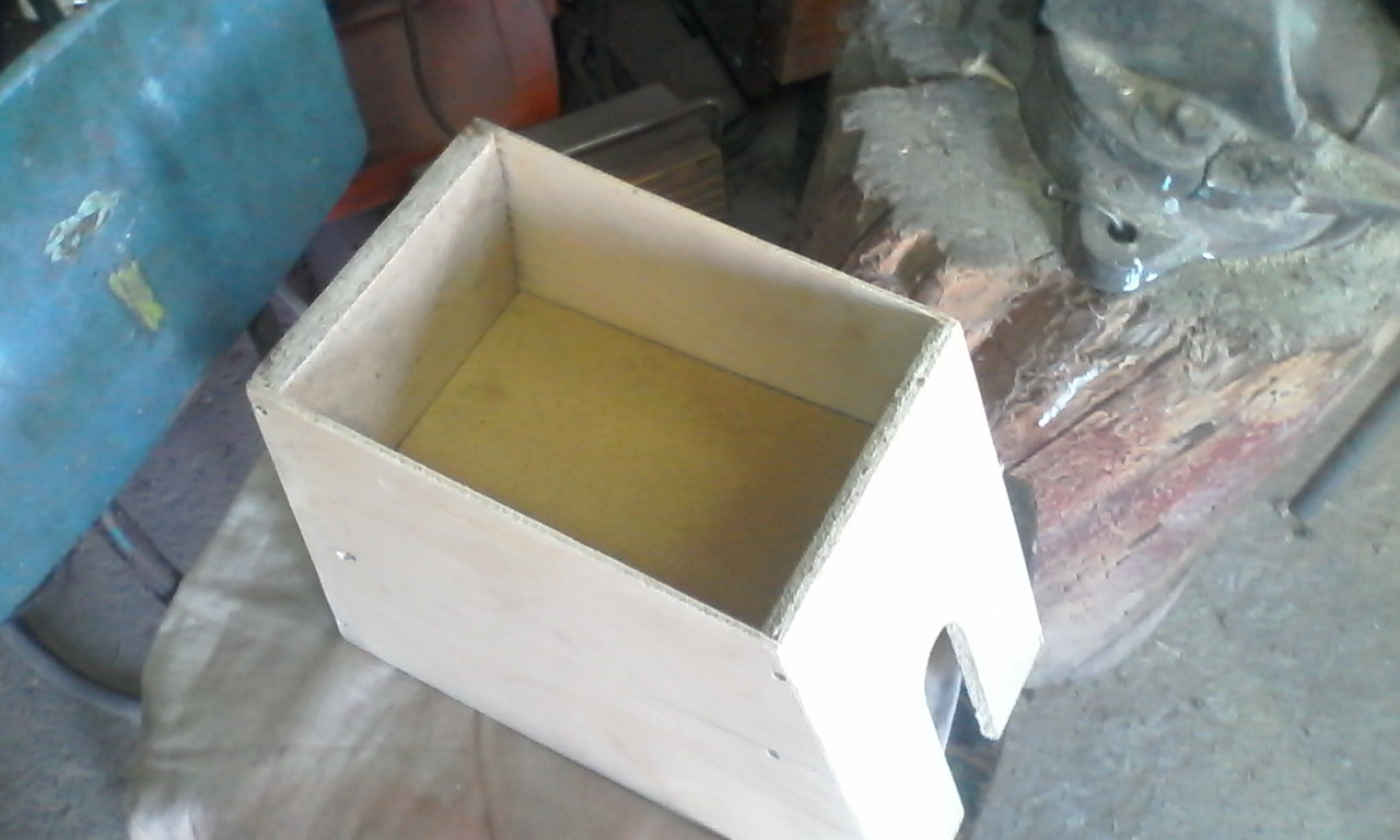

Вот еще одна из деталей нового салона. Сегодня закончил изготовление подлокотника.

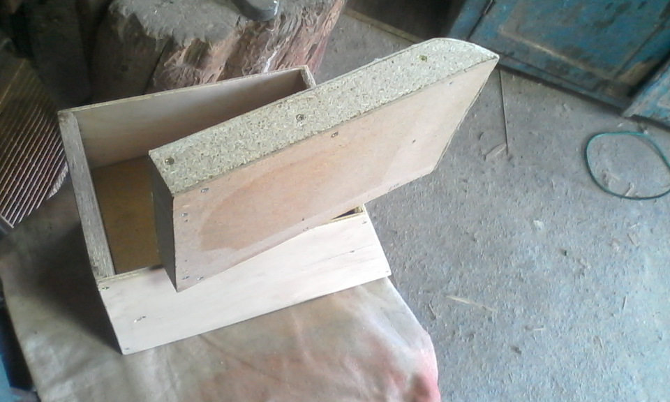

Для изготовления нашел дома фанеру, дсп и двп, а также шурупы и немного поролона.
Из фанеры изготовил боковые стенки и нижнюю часть крышки, из дсп для прочности изготавливал переднюю, заднюю стенки, внутреннюю перегородку и каркас крышки. двп использовалось для верхней части крышки чтоб можно было его согнуть, так же крышку обтянул тонким поролоном.

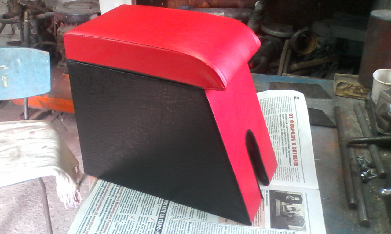

Потом по готовой конструкции вырезал кожзам и отнес на пошив, после пошива натянул все на каркас и закрепил степлером. Завесы для крышки использовал из старой мебели, сделав его на всю ширину подлокотника.
Вот к вашему вниманию несколько фото процесса изготовления.

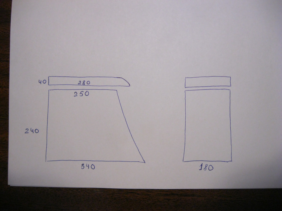

По просьбам добавил еще фото с размерами)

Я нашёл в коментах фотку с размери. Но ты её всё равно встать в этот блог. Она очень полезная :)

Можешь размеры скинуть?
ширина зависит от расстояния между сидениями
Спасибо.
Drakon88

Не могу расмотреть как ты обтягивал, какждый фрогмент отдельно или целиком?
к сожалению не все фотал… нижняя часть сшита из 4-х кусков, швы на углах, натягивал, заворачивал и закреплял степлером только снизу и сверху. Крышка была пошита как карман, швы тоже по углам, заворачивалась только задняя часть

а внутренняя перегородка(полочка) под наклоном?
да, в тех подлокотниках что продаются на рынке во всех так, эт типа чтоб вещи которые там лежат не ездили вперед — назад)
