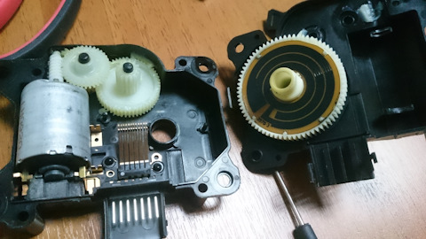

Одну из заслонок в корпусе печки подклинивает
Это теперь надо печку снимать и разбирать?
Не обязательно,
Можно обойтись снятием торпеды.
Что не особо то и легче)
Зато кондиционер останется заправленный.
