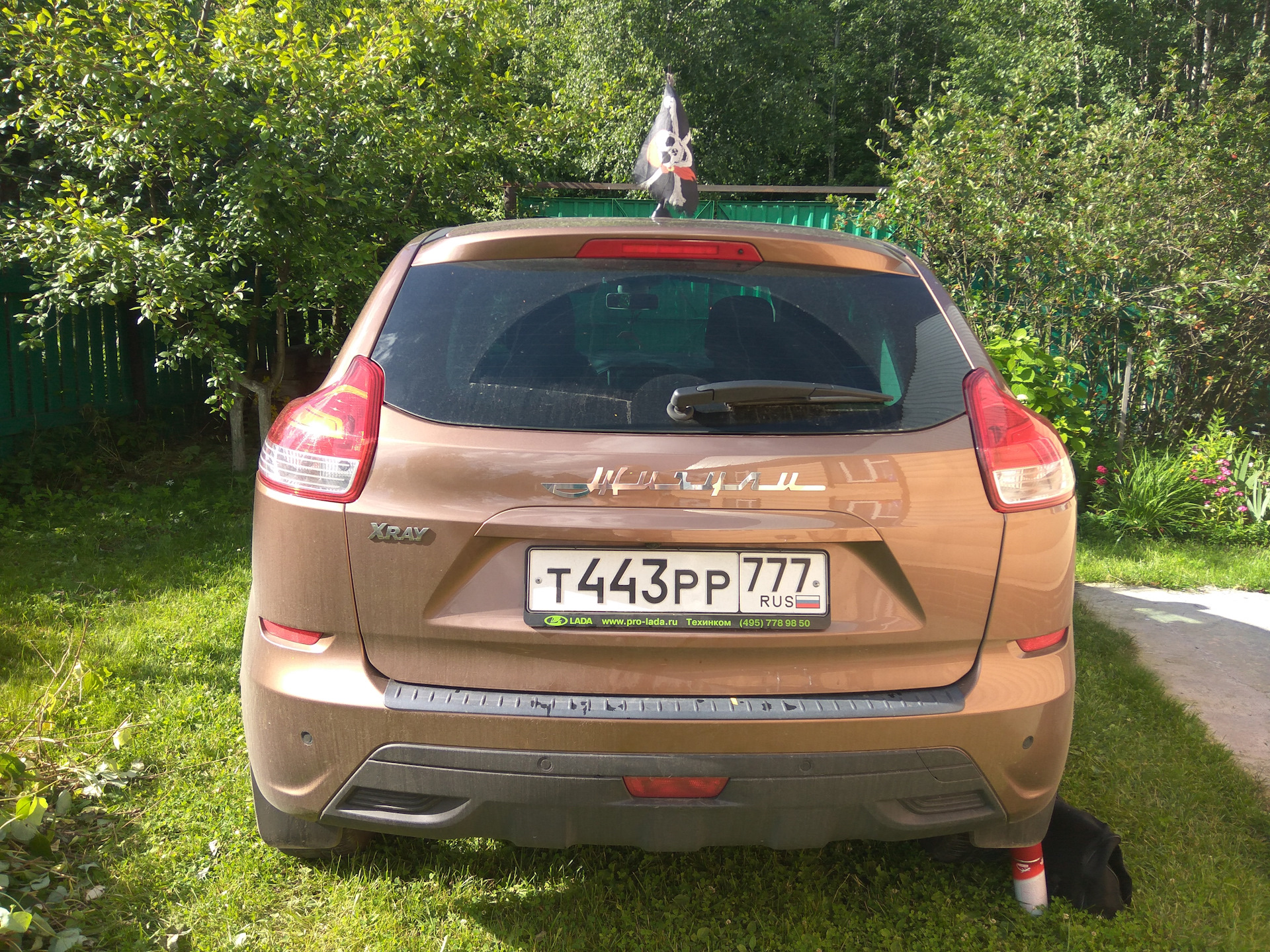

Много щёток поменяно на авто… но не совсем выброшены…иногда чувствую себя Плюшкиным.

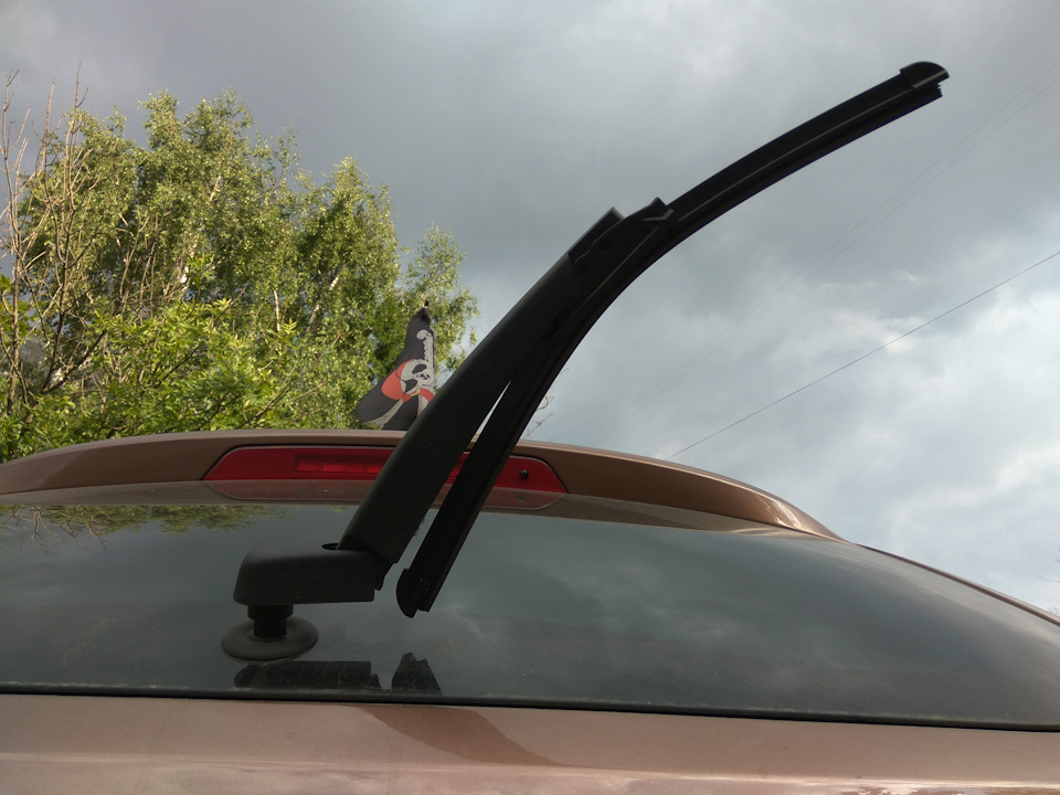

Полез изучать заднюю щётку на вопрос демонтажа и стравиться о производителе.

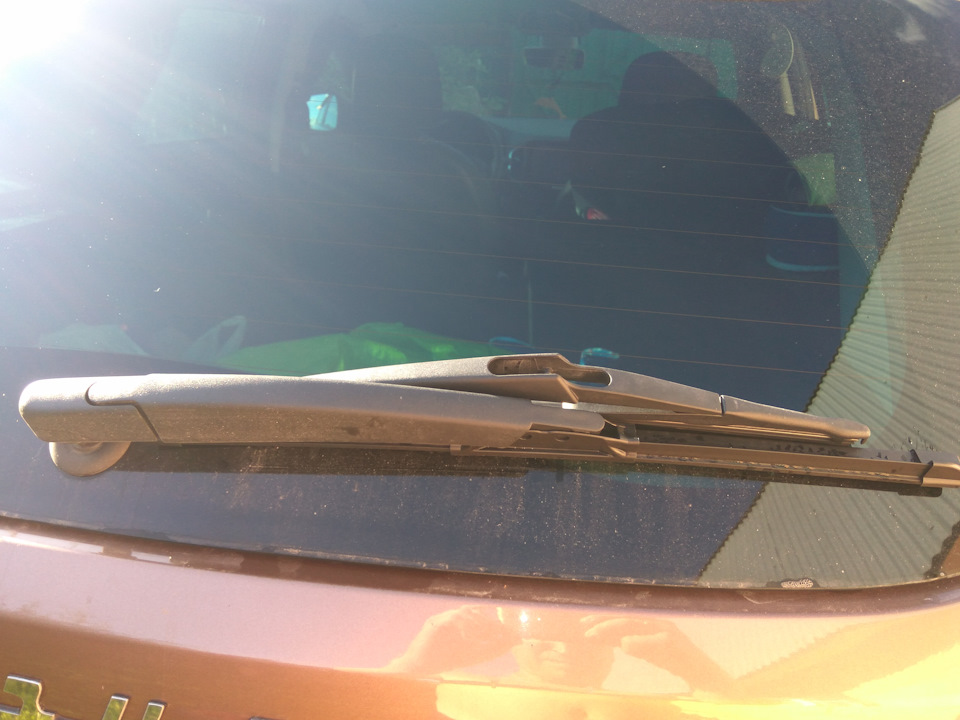

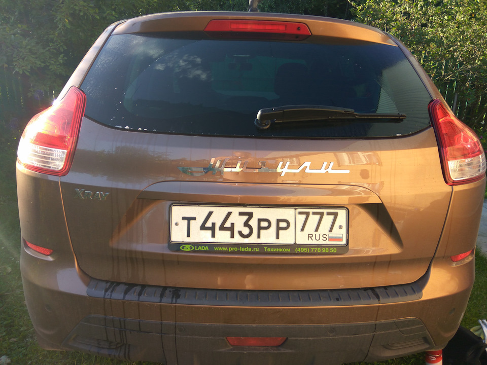

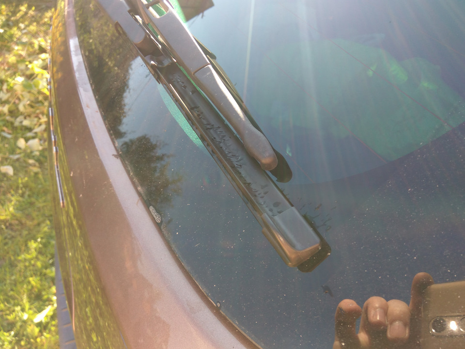

Демонтировалась без особых усилий … мнооого легче ( мягче ) чем на Калине. Прикола ради примерил бэутую пассажирскую щётку лобового стекла ( из Ашан комплекта ) …и ЧУДО …мало того что установилась леко так и удивила положительно полезным функционалом.

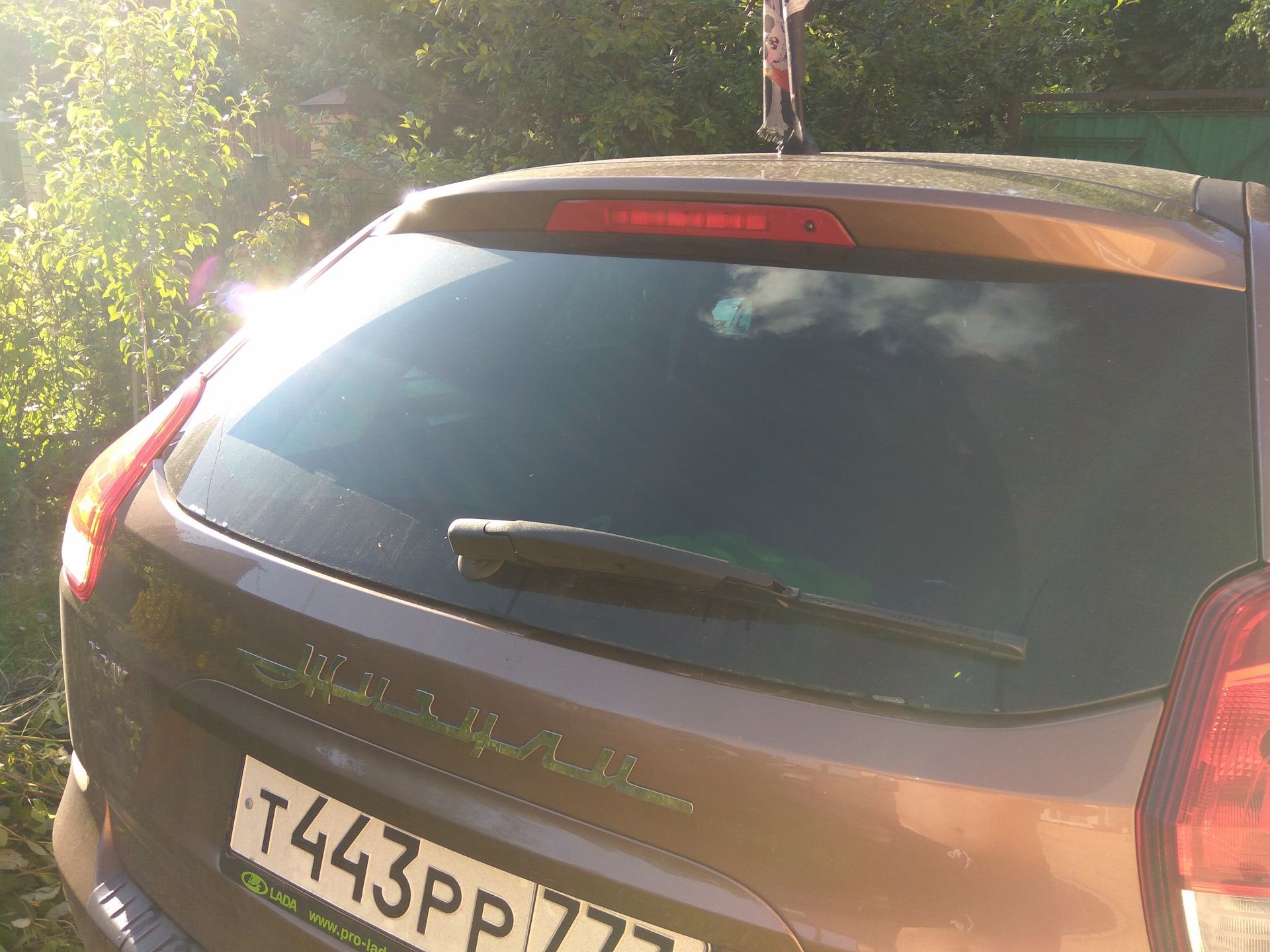

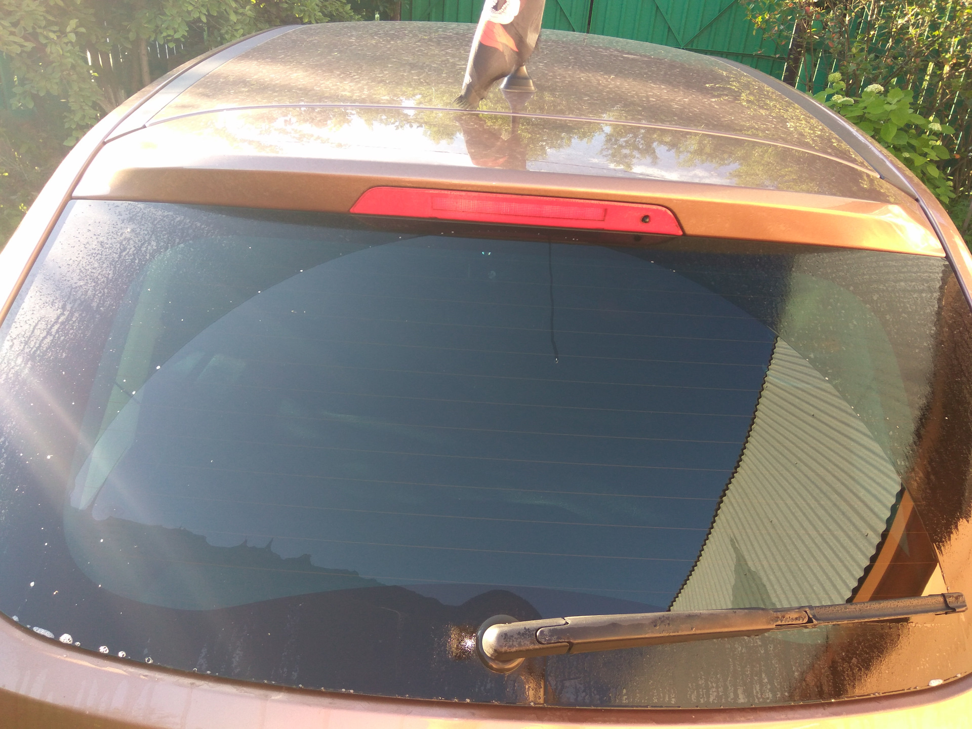

Ширина щётки в 38 см достаточна и считаю вполне необходима. Рекомендую.
Теперь обзор в заднем стекле ооочень радует своим размером против "стокового" .
Запчасти на фото: 1118081

Значит выходит можно любую поставить до 40см?
Так понял, там тупо защёлкивается?
Они в магазине проходят как 16" ( 38 см ) …вот обновил сегодня утром как раз…нулёвую поставил.
Крепуха, да, тупо сверху — чик и всё. В паз поводка трубку-крепуху щётки
Нулевую это как?

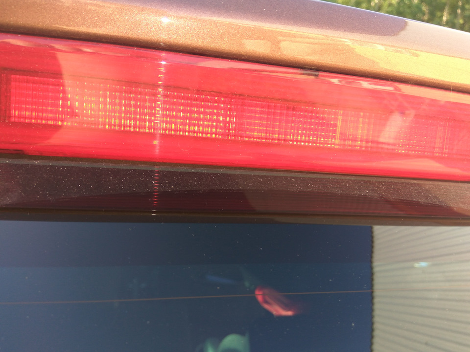

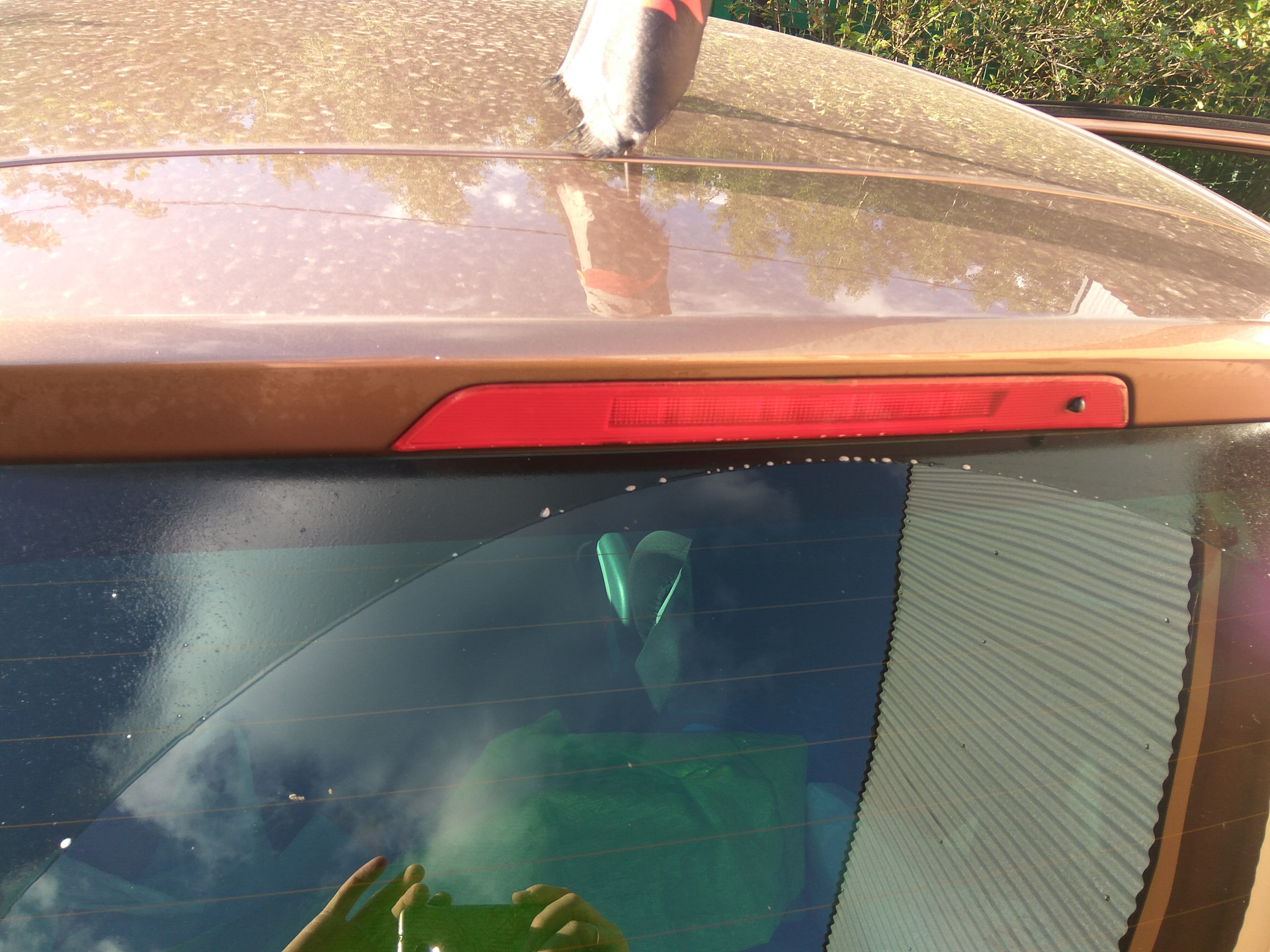

Пробовал такое на бывшей приоре, зона под повторителем стоп-сигнала и зона крепления поводка очень плохо очищаются. В дождь там будет размазанная грязь.
На удивление аэродинамика Рэя лучше чем у Приоры…я именно про заднюю дверь. Гоняя на Калине это было бедой…зато сейчас, несмотря на кузов всё-таки больше Хэтч Бэка…пользуюсь задней щёткой и реже и стекло само собой правда чище…при тех же дорожных условиях и скоростях…маршруты у меня не изменились, несмотря на авто. Повторитель стоп сигнала живёт отдельно от стекла…стекло не греет. Тестировал пшикалкой…работа равномерная и удовлетворяет по всей площади стекла и длинне щётки.
При поднятии поводка дворника щётка наверное остаётся краем на стекле?
Нет…всё норм…отрывается…не касается при подъёме поводка

Чистит площадь большую это хорошо но смотрится немного как то не очень.
На скорости не видно…что щётка не смотрится. Вариант в магазе не единственный…главное открыт потенциал.
