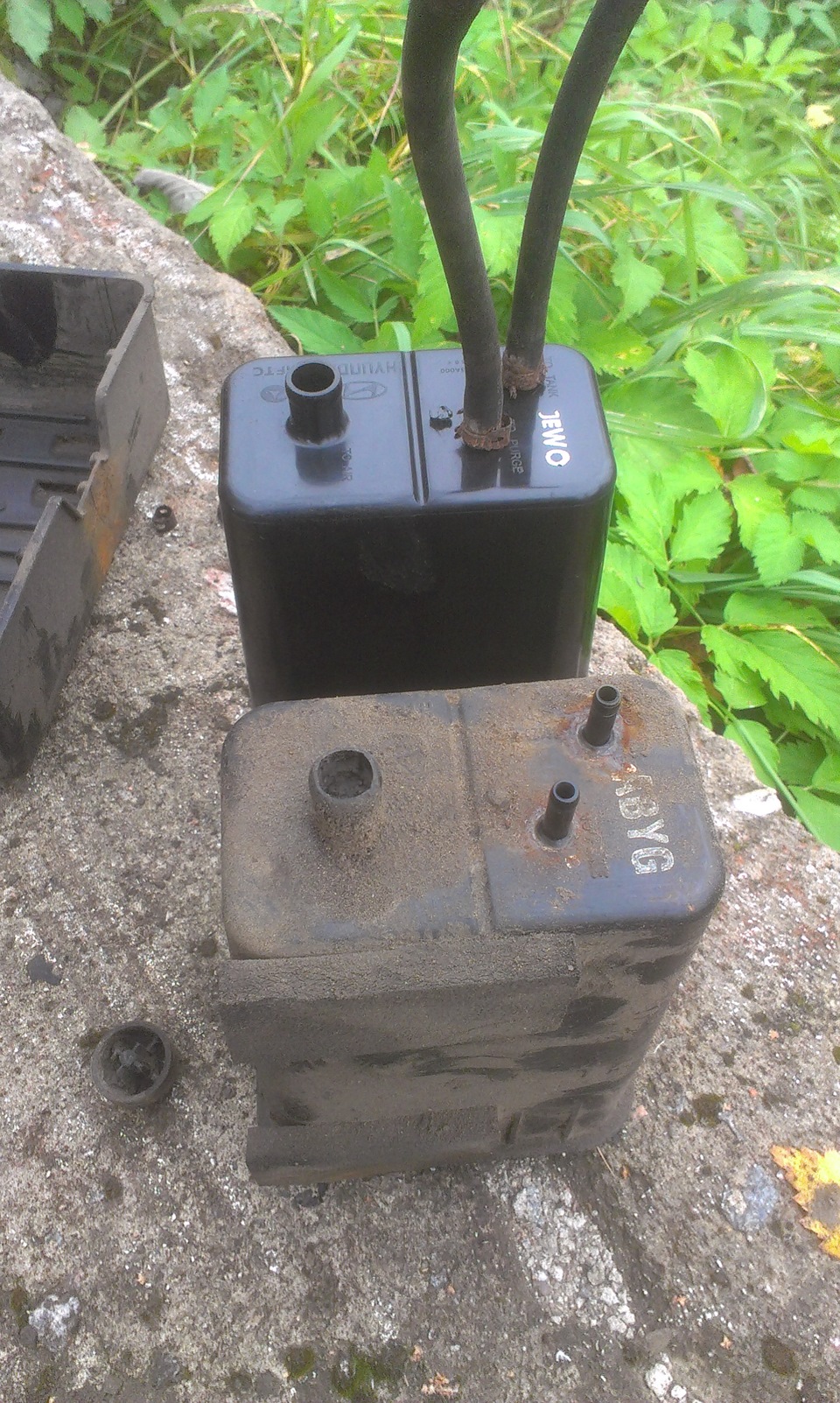

Вот и у меня руки дошли до замены адсорбера.

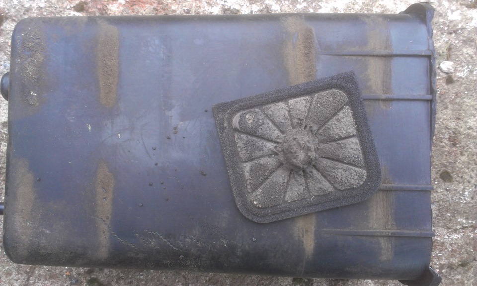

Как многие говорят, что одна из причин того, что лопает бак-это загрязнение адсорбера, или как его ещё называют БАЧОК ТОПЛИВОИСПАРИТЕЛЬНЫЙ, КАНИСТРА БАКА ТОПЛИВНОГО, БАК ПАРОВ ТОПЛИВА, АДСОРБЕР ТОПЛИВНЫХ ПАРОВ и всё это одна и та же приблуда под номером …

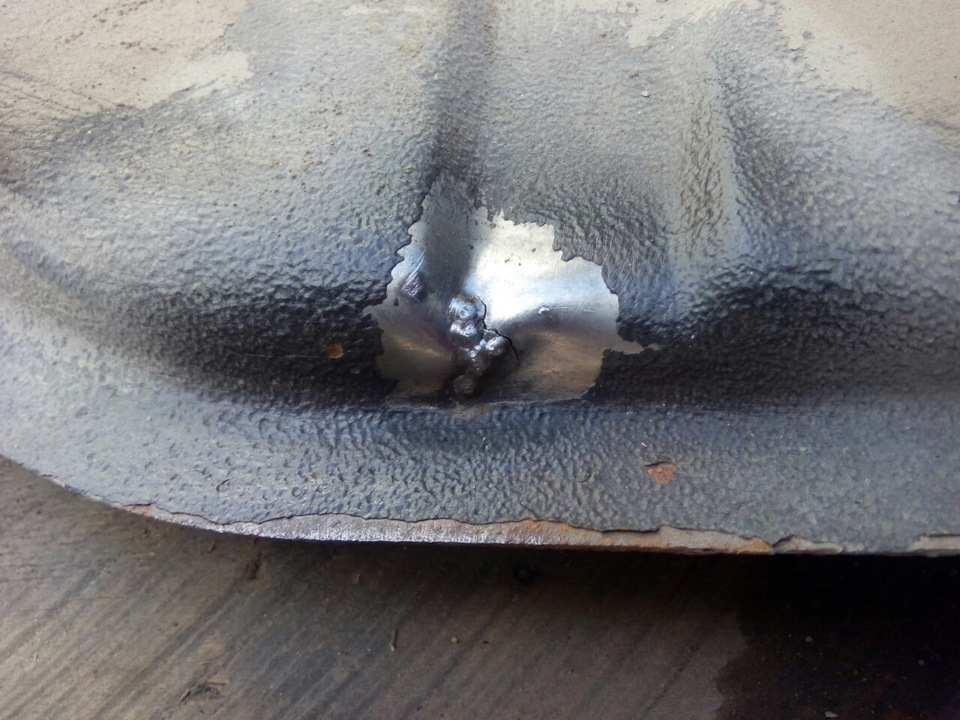

В общем недавно в очередной раз лопнул бак,как продолжение и я на сей раз решил поменять и адсорбер.

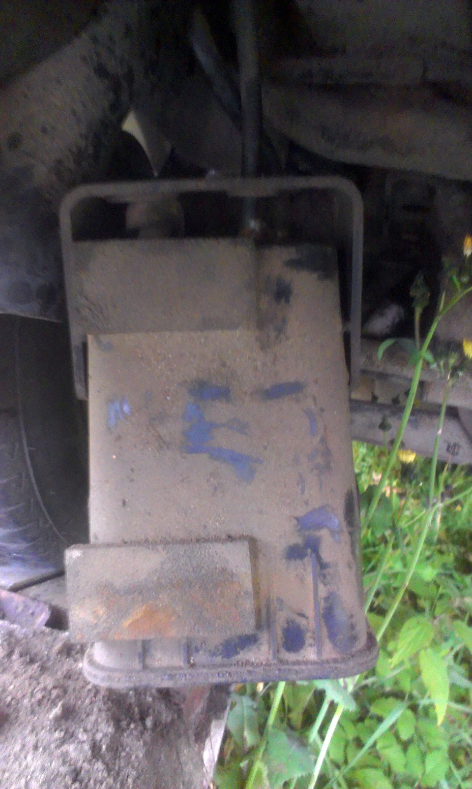

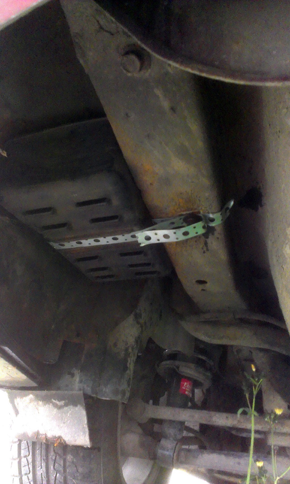

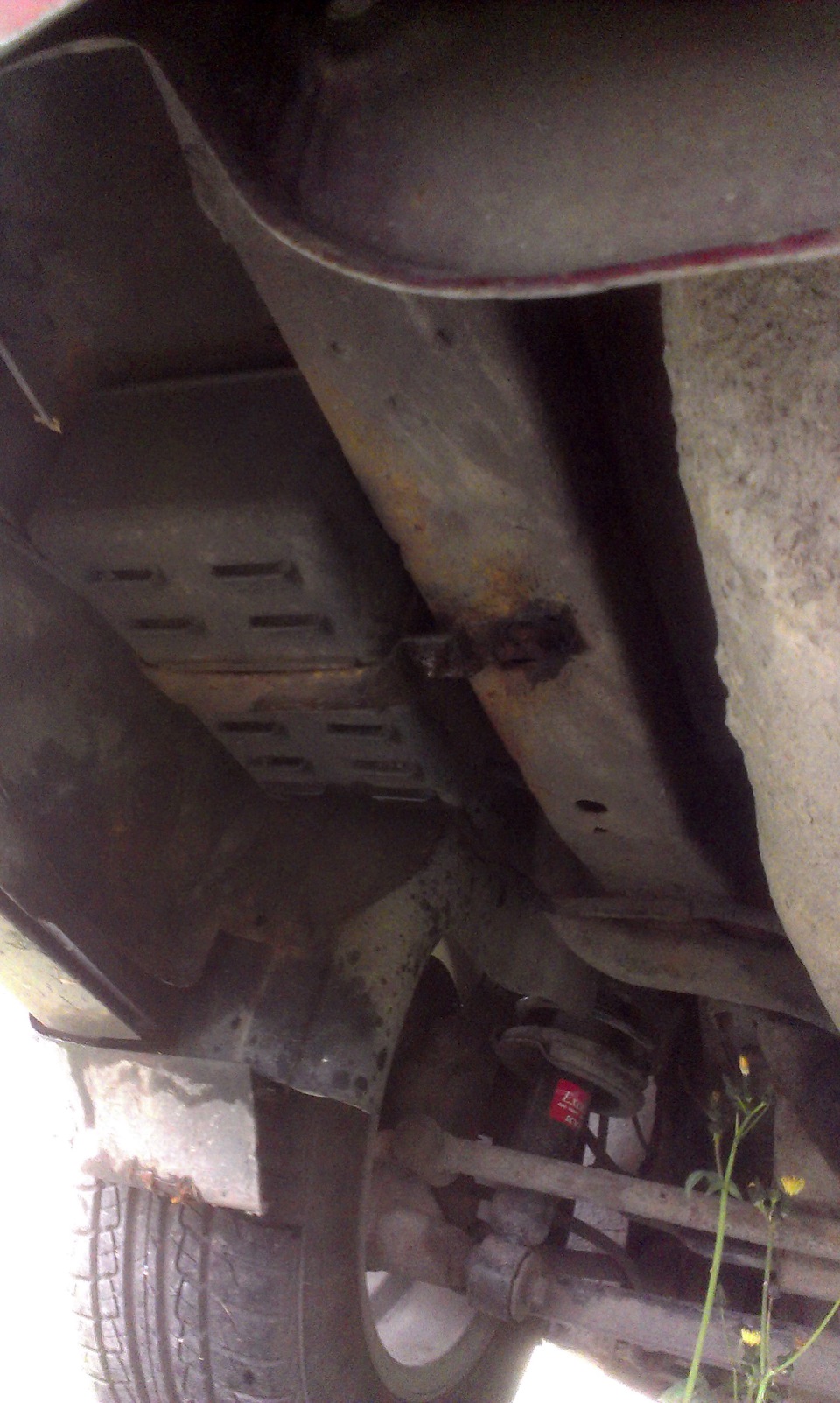

Несколько дней подряд замачивал болт крепления .этого чёрного ящика и …
Находится он под задним бампером, за колесом, левым.

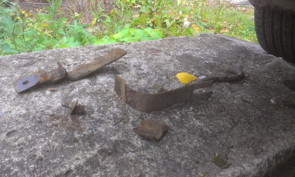

Хомут крепления адсорбера приказал долго жить, хотя винт открутился нормально, а вот хомут…хомут рассыпался на 4 части.(уже заказал новый.)
т.к. хомут весь разломался, а подходящей полосы железа под рукой не было, пришлось ВРЕМЕННО изгаляться и делать хомут из оцинкованной перфоленты.

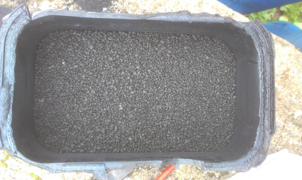

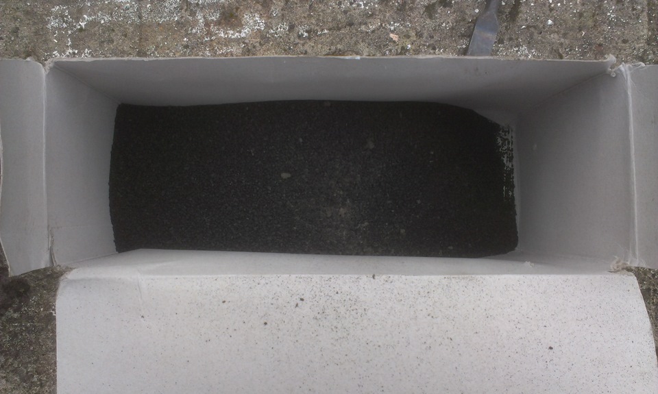

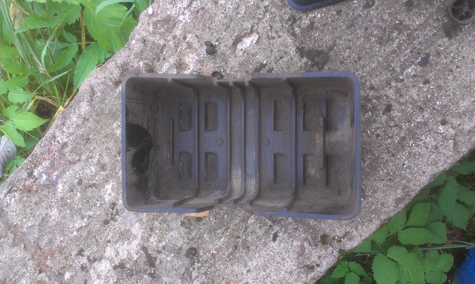

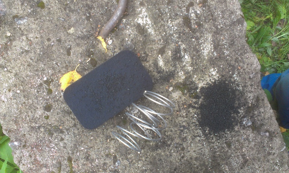

И я естественно решил проверить что же там внутри.
А ничего, кроме угля…
В общем, операция прошла удачно, пациент жив.

Скажите пожалуйста вы не пробовали сами трубки продувать? У меня одна из тонких не продувается напрочь. Я подумал может там клапан какой? А вторая продувалась отлично. Скажите должно ли так быть? Спасибо.
Честно-не помню…но сам абсорбер точно не продувался.
Та адсорбер понятно… У меня трубка одна не продувается и не знаю нормально это или нет, есть ли смысл клеить бак если возможно трубка забита и бак снова треснет?!
а сама трубка чистая внутри?И на сколько помню…одна из трубок идёт на обратный клапан на баке, а он и пропускает только в одну сторону.
Понял наверное так и есть… Трубка чистая просто она состоит из множества фрагментов, кто его знает какой из них мог быть забит. В общем с миру по нитке… Выяснил что клапан все же где-то там есть и то что трубка сама по себе не продувается — вполне возможно. Спасибо за ответ, буду разбирать возможно что-то выясню, отпишусь…
Удачи.
Заменил адсорбер, и заклеил бак… Приехал на заправку почти ноль было в баке, заправщик стал открывать пробку и было слышно шипение, которого я раньше не наблюдал… Это что значит, что все что я проделал было зря? Все равно где-то что-то забито? Может это клапан тот, не работает? Наверное и адсорбер был рабочий… Кстати я проследил куда идет трубка, которая не продувается, она уходит где-то в подкапотное пространство. Короче грусть и печаль… У кого какие соображения?

а много ли угля в абсорбере (в стаканах)? хватит ли угля из фильтра для воды засыпать?
Спасибо будем знать у моего друга 2 раза бак уже штопали!
я свой уже 4.
Номерок скопипастил)))
у меня встал нормально.(фильтр)

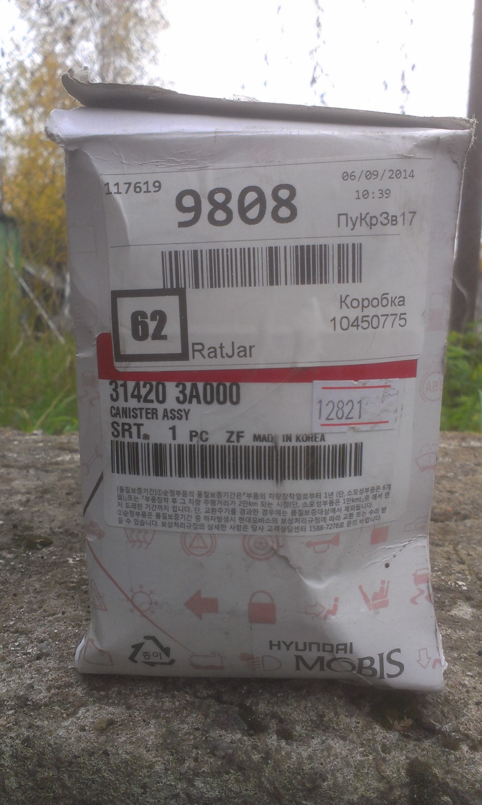

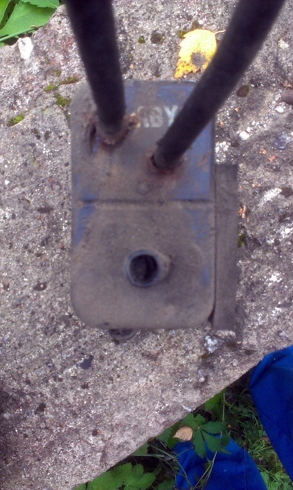

У меня на Соне 2.0 автомат, Сириус, 2004 г. заказывал адсорбер 314204A200, оказался меньше родного, можно было и поставить. Не стал заморачиваться, вернул поставщику адсорбер 314204A200 — 628 рэ, заказал 31420-3A000 — 784 рэ. Кстати длина родного адсорбера 20 см. Причина замены шипение при снятии крышки бака. Клапан адсорбера слева и ниже рампы — проверен работает.
Снятый адсорбер легко продувается через два соска, но если продувать и прикрыть один из сосков, то воздух едва проходит через еще один сосок в виде грибка. Очевидно по причине как на фото выше толстый сосок.
Скорей всего.Видать он идёт как основной для продувки, а тонкие типа прямая и обратка для паров.

где такие цены на адсорбер:?
А цены в интернет-магазине "ихзисте" такие были.
Соответственно, заказывал 3 декабря первый партнамбер и менял 9 декабря на другой партнамбер.
Сейчас, 19 января, посмотрел цену там же — 1 057,71р! Как и думал тогда в декабре, что надо срочно брать пока не прыгнуло…
