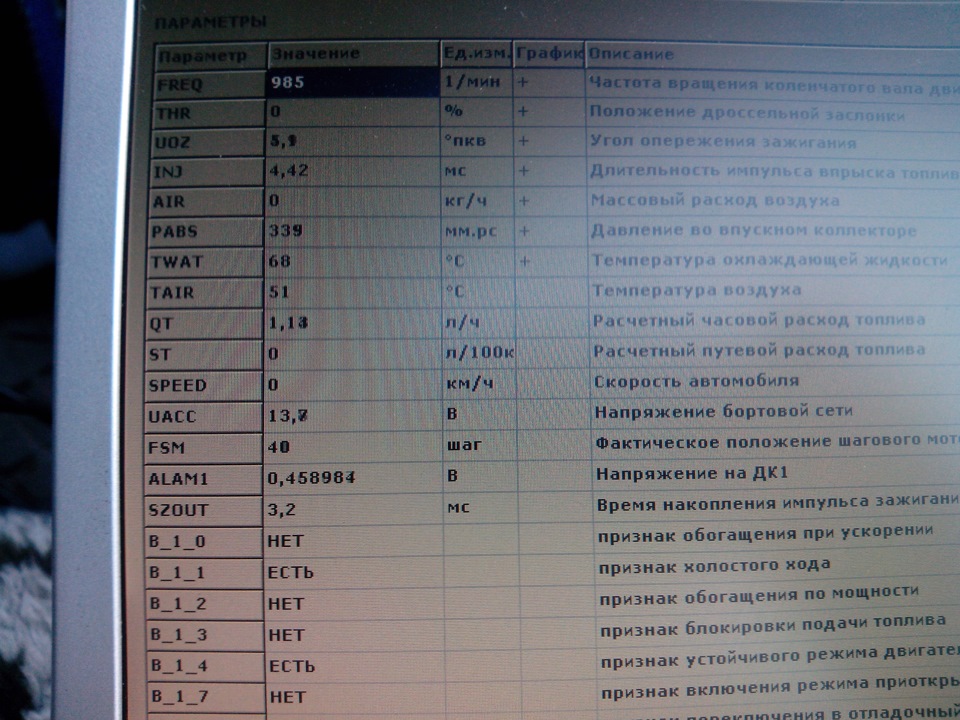

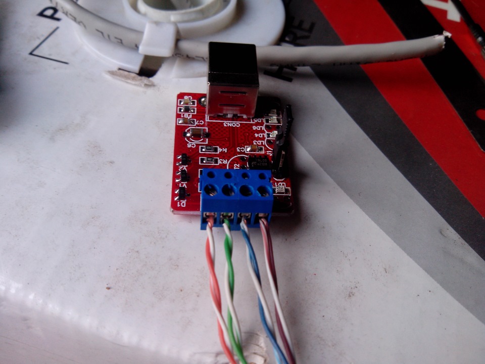

Короче, случилась такая история… начали плавать обороты хх, по началу еще так более менее терпимо, на нейтралочке подгуливают… затем за месяц настал просто адский ппц) машина заводилась, и тупо глохла через минут 5 на хх ходу, если едишь… все ок!) ну решил впервый раз поехать на сто, сделать диагностику… поехал к каким-то тормозам, ковырялись час, все датчики типо на ок… единственное, что угол дросельной заслонки гулял… в итоге взяли 80 грн и сказали поменять датчик положения дросельной заслонки… ну блин, на радостях поехал на наш базар Славянский, купил… поменял и таже куйня… ну блин, даже хз че делать, начал искать толковых инжекторщиков, чтоб посмотрели/разобрались… ну и тут как-то так спонтанно надумал купить себе к-лайн адаптер, чтоб самому все смотреть и разбираться, без всяких эстошников :/ короче купил за 100грн, запилил все, подключил… перед этим начитался всего в гугле… подкл и там п*** ) лямда зонд дурацкий не отвечает) хз как так, те на сто не слова о нем не сказали… ну мльо думаю… стоит однако он дохрена, уж думаю лучше прошиться без него, решил попробовать сам… накачал всяких прошивок, программ взломанных, мануалов и пошел в гараж )) короче понаклацывал, что микас аще дубу дал ) перешел в режим диагностики, не бензонасос не гудит. никуя) паника короч… хз че делать даже… посоветывавшись на форуме славутоводов, один чувак мне сказал, что все — п*** микасу… другой, за что ему огромный респект!) пока еще не унывать и вытянуть реле и замкнуть на микас, чтоб его обнулить… если не получится ничего, то тогда уже печалится) и оно получилось!) заработало все) ура…

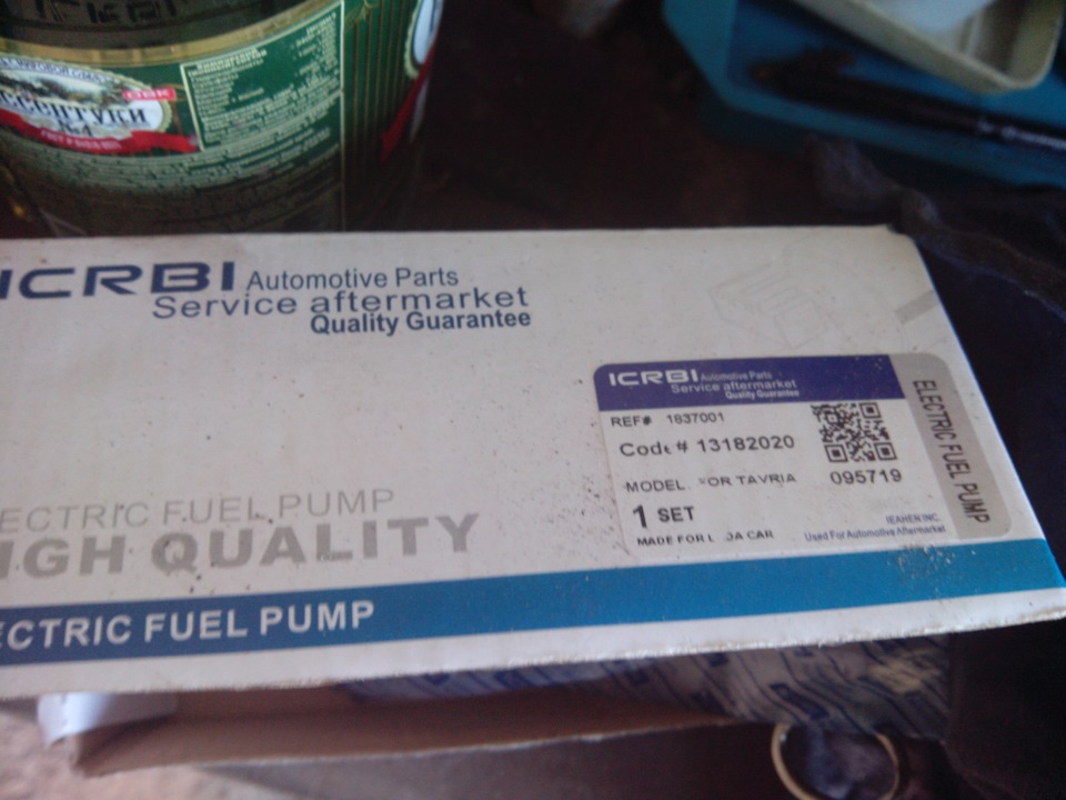

Утро… вскочил и на базар за новым бензонасосом) приехал, купил срб, сказали самый ходовой типо… фильтр купил золекс и в гараж… поменял все, сел, затаил дыхание))) завожу… работает… и таже куйня… от млеать ))) даже хз че делать… думал спалил бензонасос) он также как и старый через время просто тупо отключался, заметил, что они оба акуенно сильно нагреваются и потом идет какой-то щелчок внутри и далее он тупо уже не качает бенз… ну емае… че за херня думаю)) начал лазить возле рампы, нашел старый манометр и начал мерять, перегибать шланги… и епт, гну обратку и ничего не происходит, давление как было 4,5-5 атмосфер, так и остается… разкрутил хомуты на шлангочке, что идет на трубочку обратку в бенз, не могу сорвать ее и ппц… пришлось разрезать… разрезаю — а там жопа… вся шланга забита нахрен… внутри раскрошилась и забилось) раскрутил на бензобаке — схватил насос, дул дул. никуя… потом с криками и кучей матюков — продуло!) все собрал назад, шлагну заменил, и о боги! это оно))) работает все на ок и по сей день)))

Третье — есть красивенькие K-Line адаптеры:
krivoyrog.prom.ua/p5255940-vag-com-4091.html
auto-diag.com.ua/usb-kkl.php

Там бы по графикам сразу всё понял, или сама программа бы написала)))
