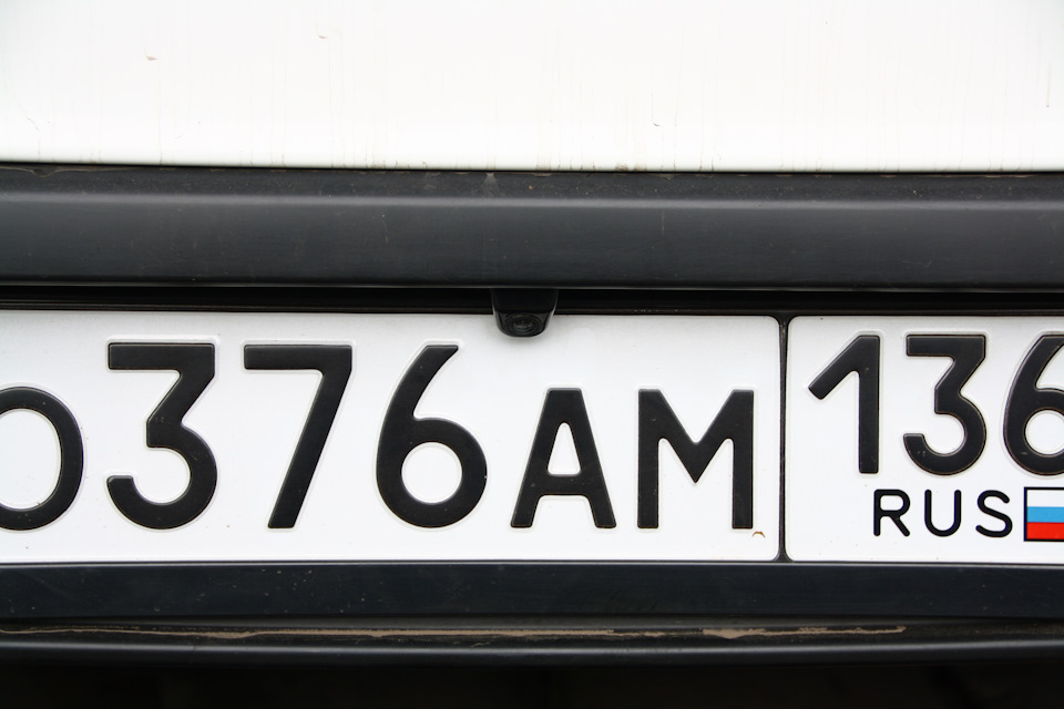

Всех приветствую!

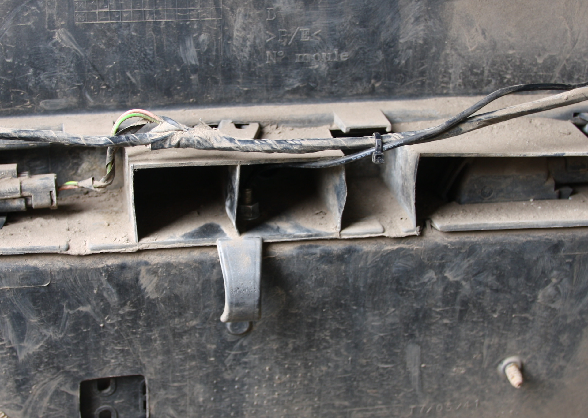

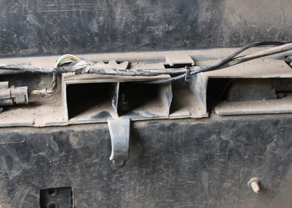

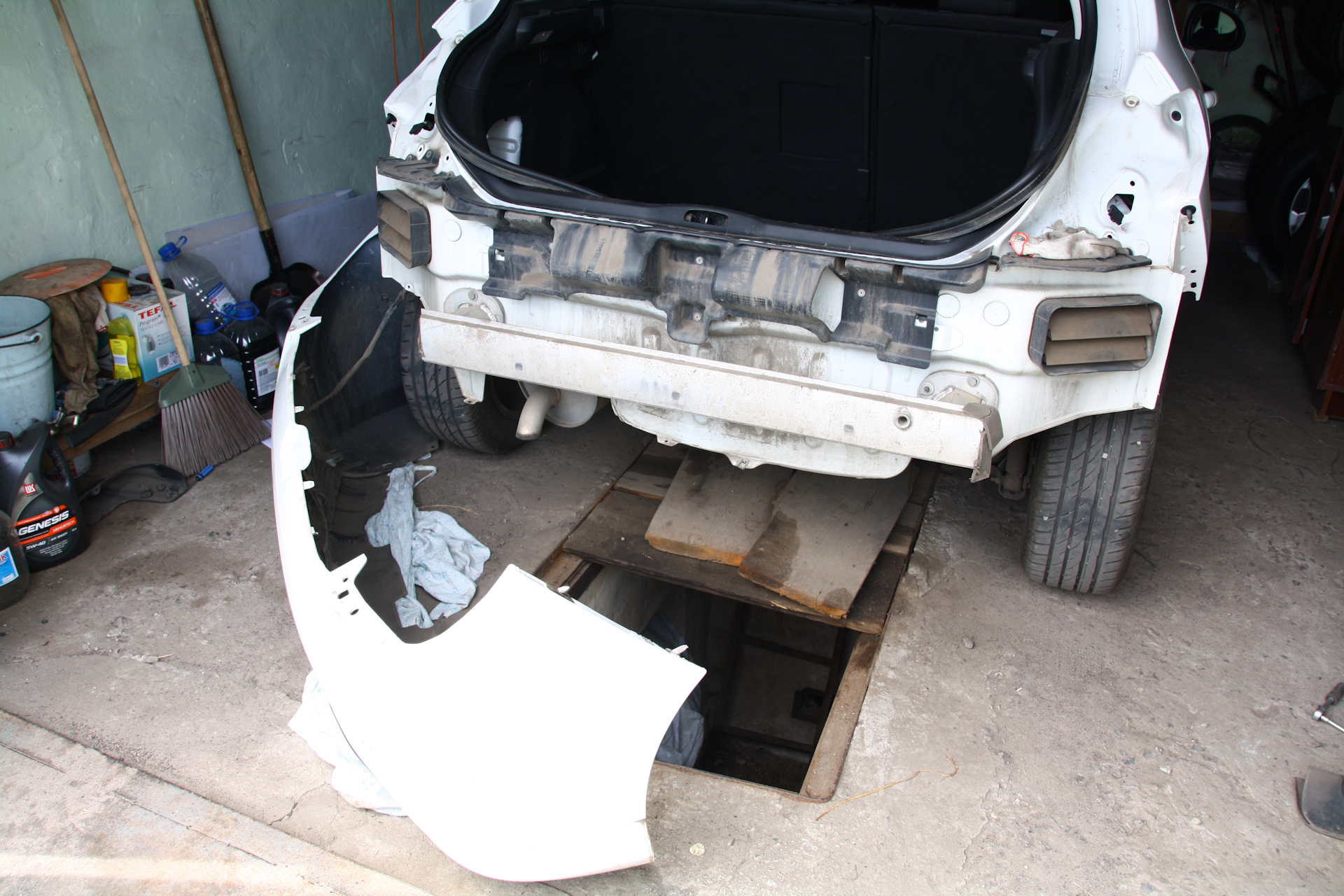

Решил прикрутить камеру заднего вида, так сказать для большего удобства, тем более, сама камера была в наличии (досталась на халяву, спасибо китайцам:)). Место для установки особо и не выберешь — верхняя часть проема для номерного знака в бампере. Сначала пытался прикрутить камеру без снятия бампера, ничего не вышло, пришлось снимать.

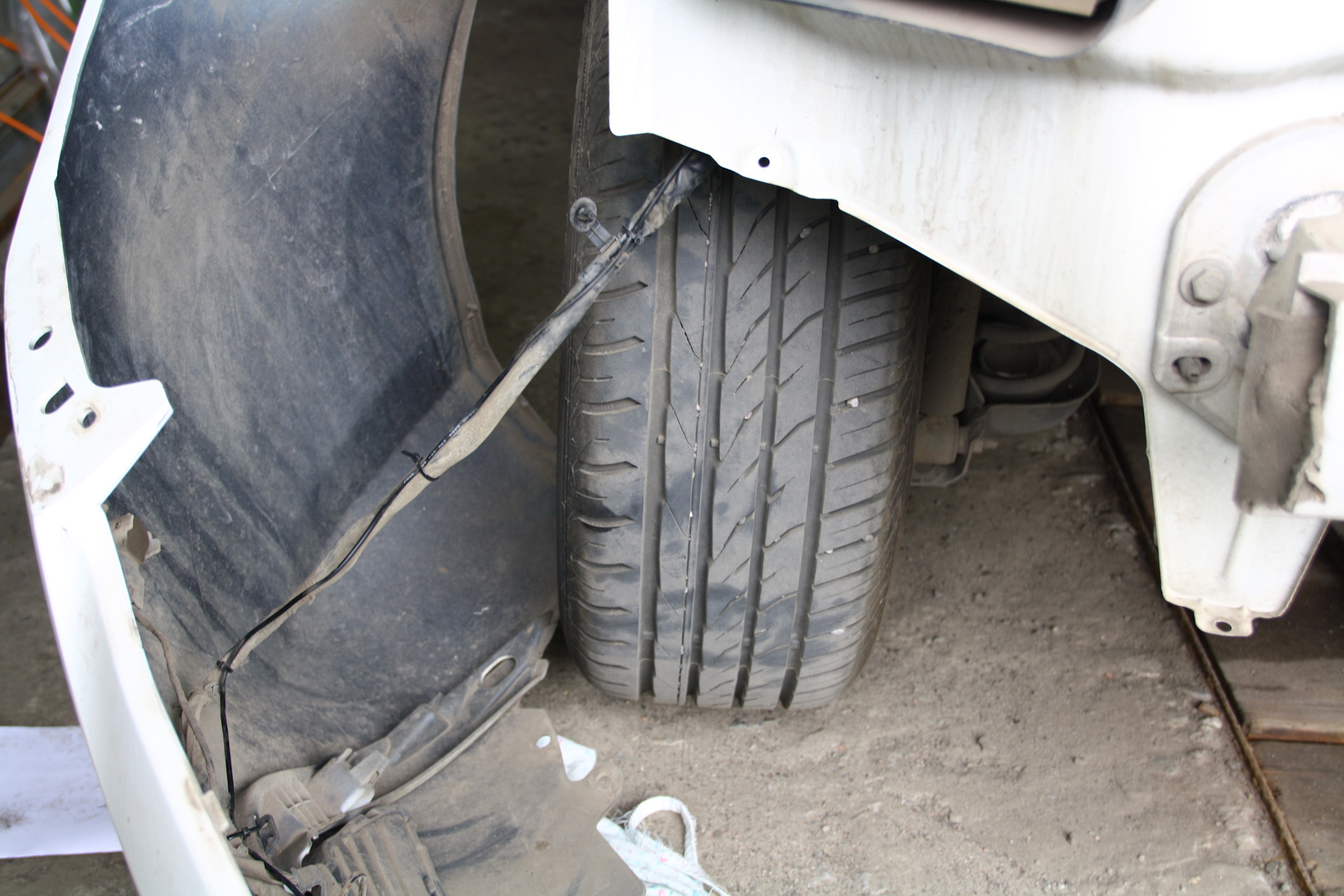

Провод протянул вдоль проводки парктроника. С левой стороны завел в салон. Питание взял на левой фаре, там есть незадействованный провод лампы заднего хода.

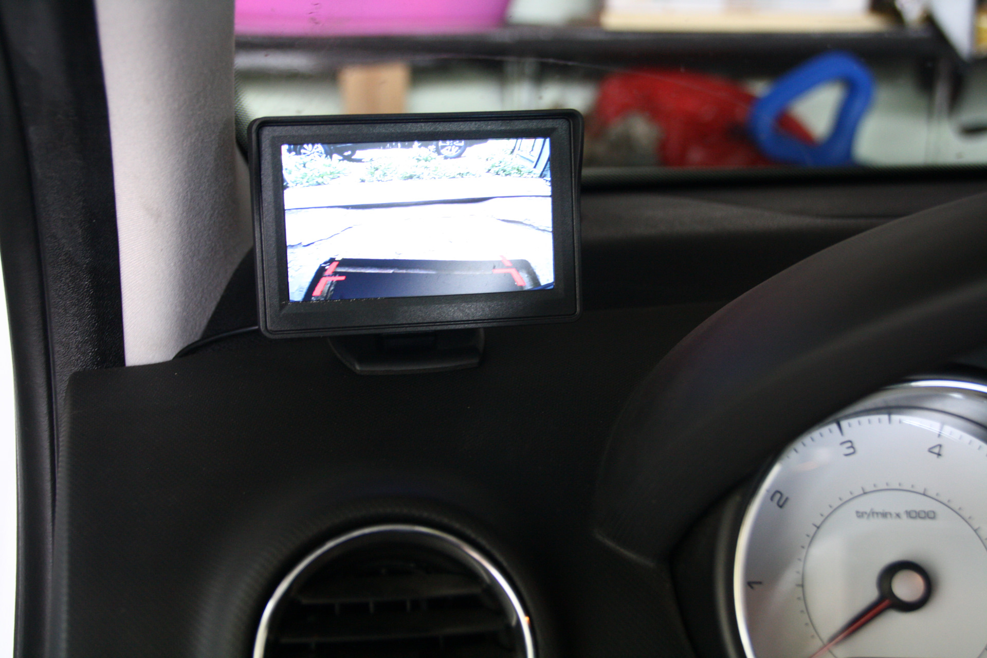

По салону провода протянул под левым порогом. Изначально были "наполеоновские" планы по замене ГУ с навигацией и экраном, но решил от этой идеи отказаться, и установил небольшой экранчик у левой стойки.
Единственный минус это то, что камера низковато от дороги, маловат обзор. А в целом очень удобно :)))
