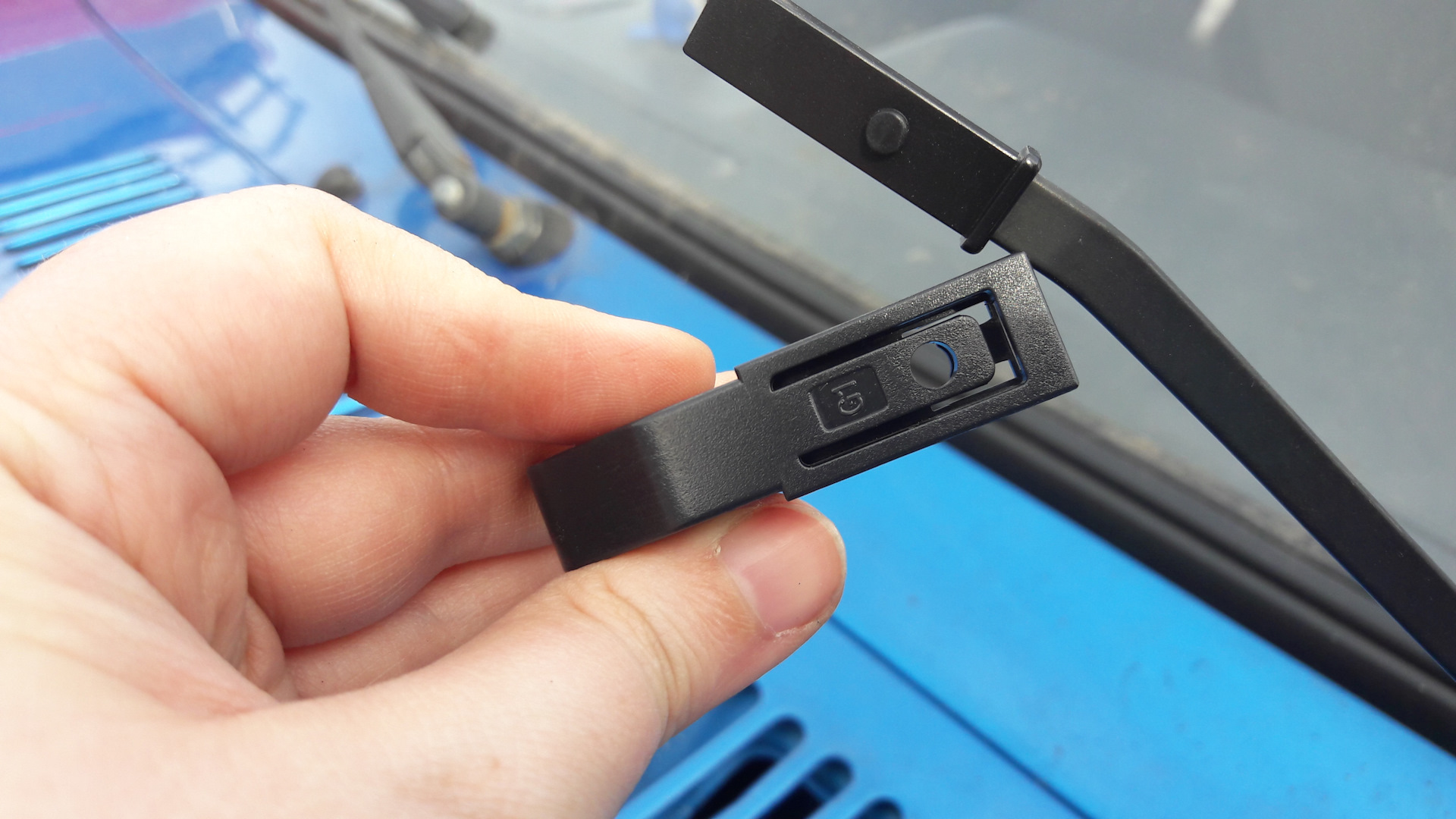

Однако боевой режим показал, что все надежды на "притрутся" не оправдаются. Водительская щётка категорически отказывалась стирать что-либо с лобового стекла на взмахе влево. На пути возвращения в исходное положение что-то счищала, но далеко не всё. Оставались не только полосы, но и островки.
Поскольку сами щётки новые, винить остаётся только поводки. И каждый тазовод знает, что делать в первую очередь в подобной ситуации. Подгибать поводки!
У меня классические жигули с младых ногтей. И их в моей жизни было 5. Поэтому подгибание поводков – простой и действенный способ исправить качество очистки стекла.
Однако ж в этот раз фокус не сработал.
Поэтому я какое-то время каталась в лучших традициях – на ощупь. Более того, через какое-то время перестала работать правая писалка. То есть на более-менее чистящую щётку оно вообще не брызгало. Но, поскольку как истинный тазовод я "стойко переношу все тяготы и лишения", могу с таким мириться… Но не бесконечно)
Поэтому назрела замена поводков. Последний раз ставились самые простые, купленные в авто49. Поэтому сразу стало очевидным сравнение с новыми оригинальными, когда их в руках даже согнуть сложно =)
Да, я, наверное, могу и сама поменять, а потом похвастаться на страницах соц. сети своими техническими возможностями, но мужские руки это делают быстрее, проще и качественнее. Puma-rus не только обеспечил новыми поводками, но и непосредственно помог их поставить. Также продули правую форсунку, и она подала признаки жизни.
И скажу я вам, какое наслаждение, когда вдруг после дождливых дней полуощупного передвижения ощутить эффект чистого стекла! Уххх! =)

Крепление под щетки как называется? Есть крючок, а у тебя?
ой… а я даже как-то и не задумывалась, как оно зовётся…
Интернет подсказывает, что «штырьковый замок»
Щетки под него какие брать, с каким креплением?
а там в комплекте к универсальным щёткам всегда есть переходники под любые поводки.
Есть прямо для 2101-2107 дворники.
У меня обычно универсальные, а крепления я иногда беру со старых) Т.е. порой вообще адаптер не снимаю.
