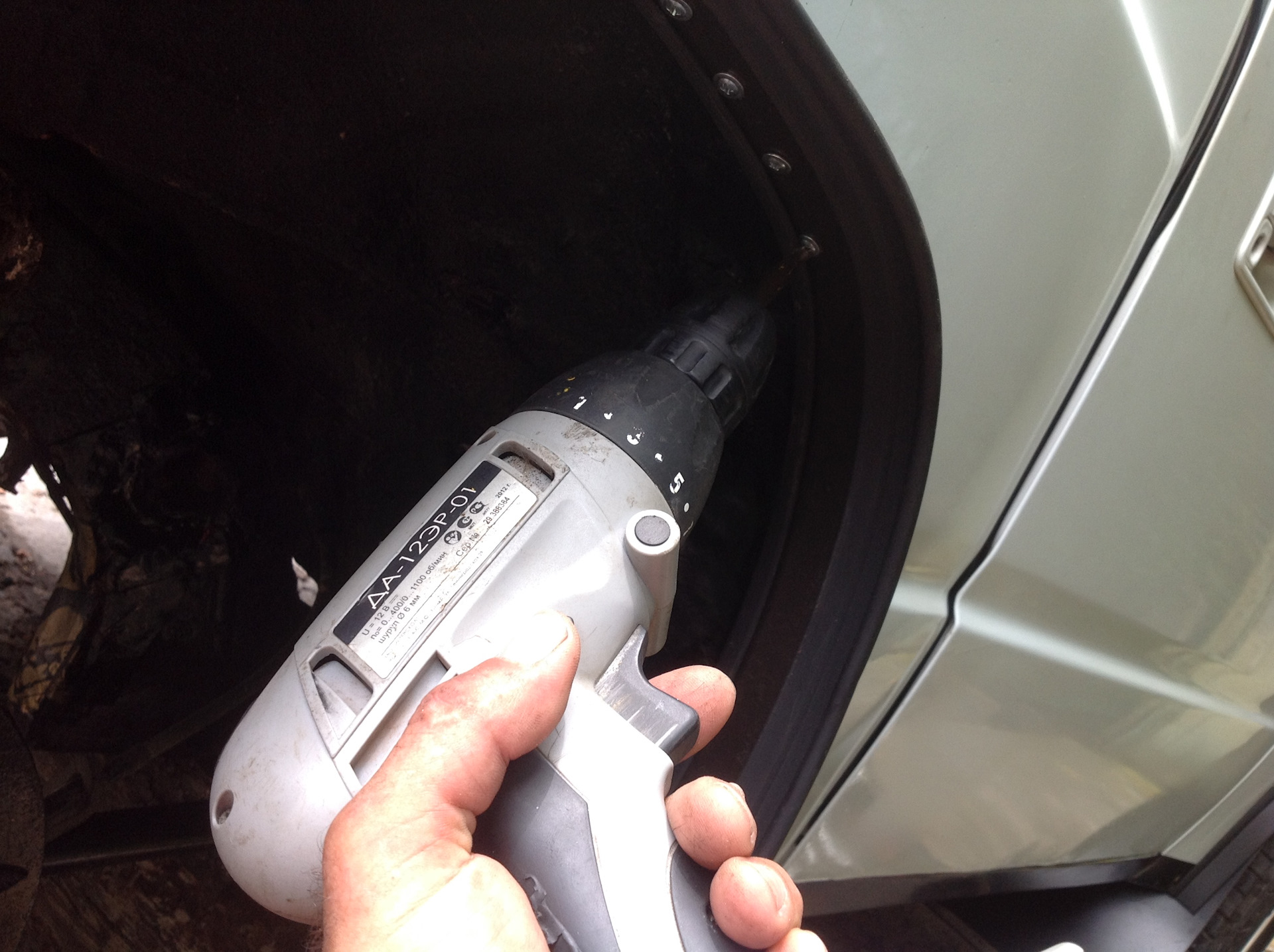

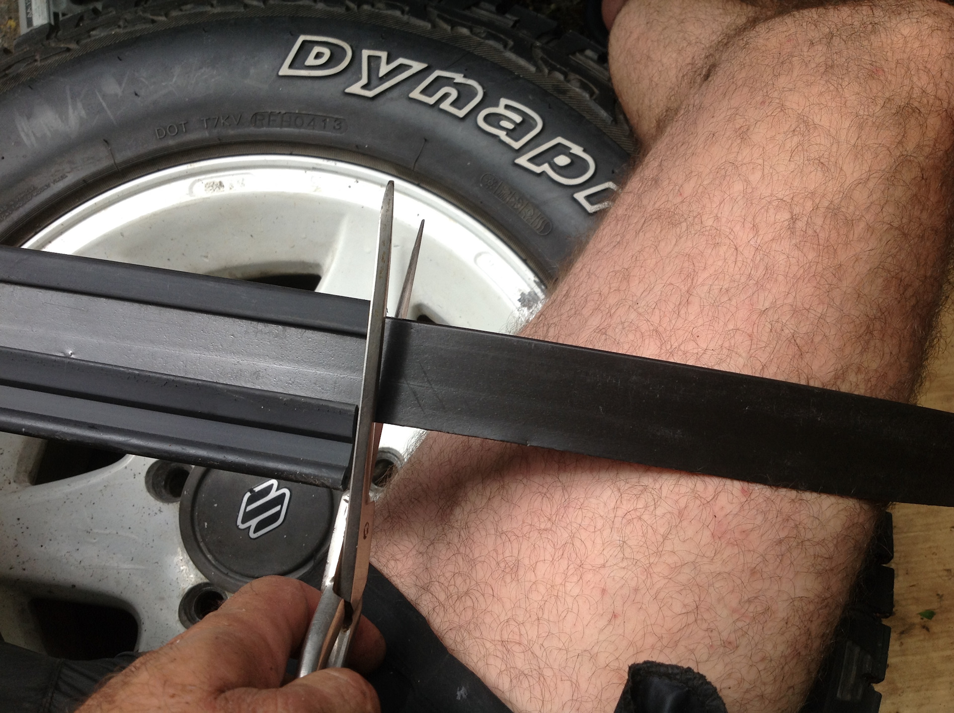

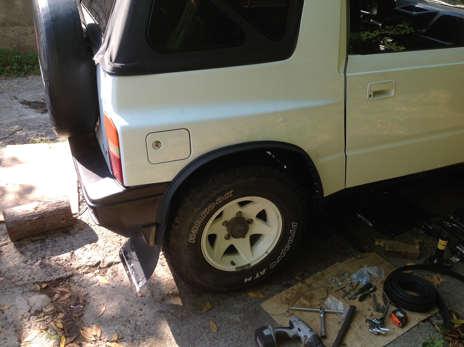

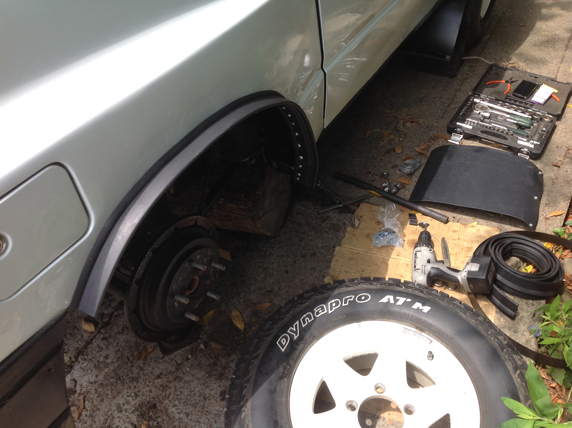

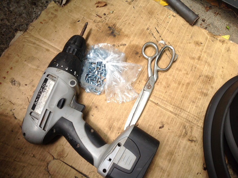

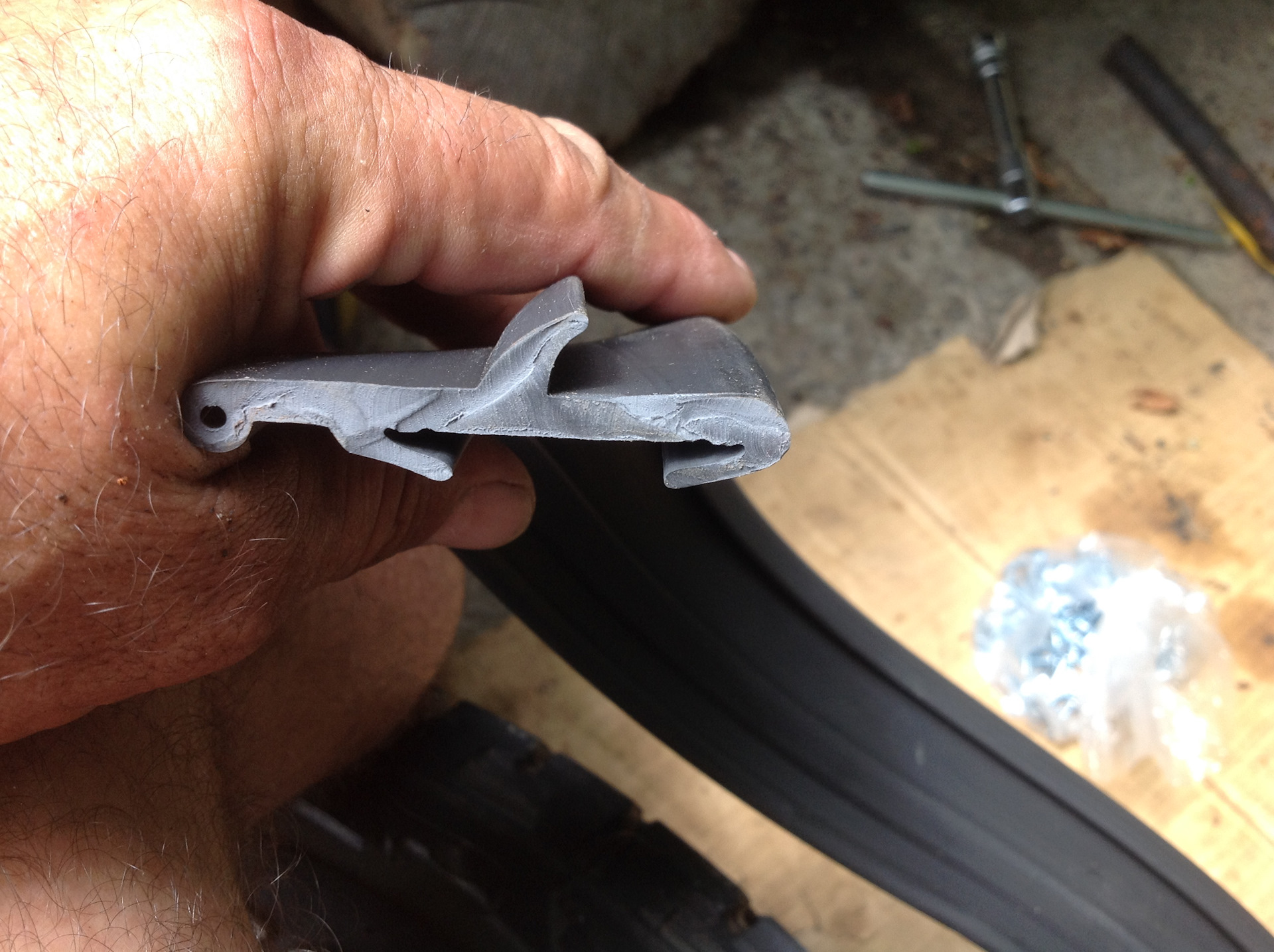

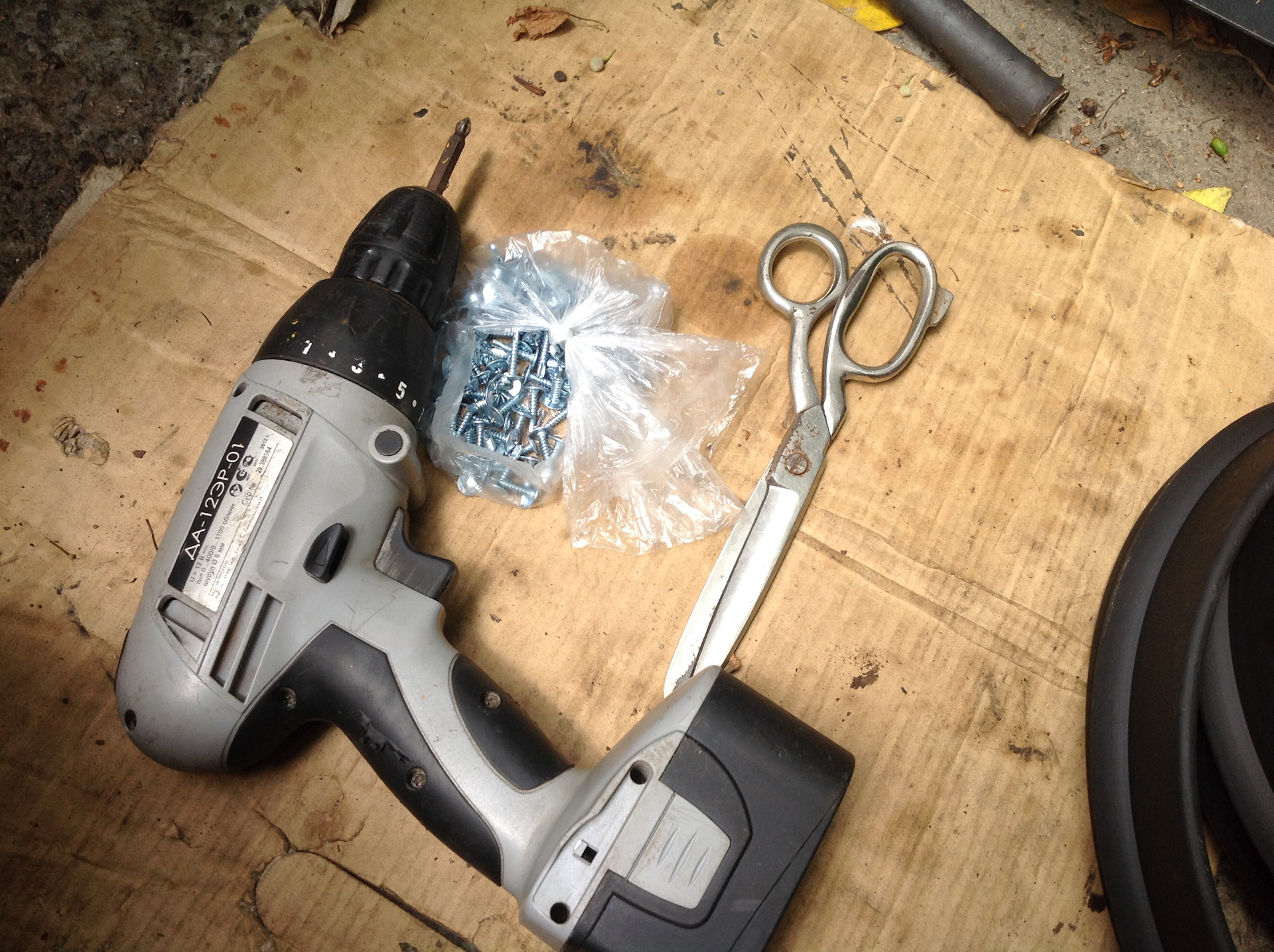

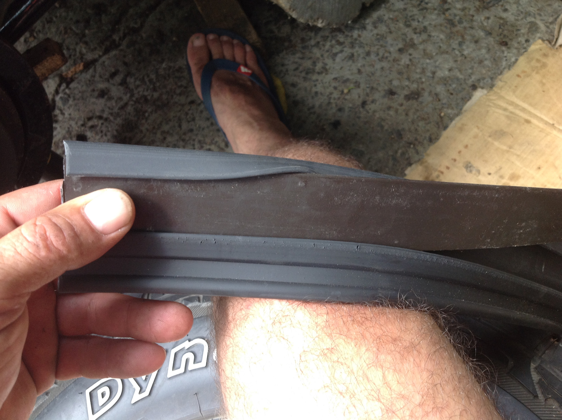

Привет Ребята)))…Хочу не много рассказать как можно и нужно самому установить расширители арок все просто до нельзя нужен шуруповёрт, шурупы по металу 1,5 длинна и ножницы…делаю данную процедуру первый раз, учимся вместе )))итак ПОЕХАЛИ…

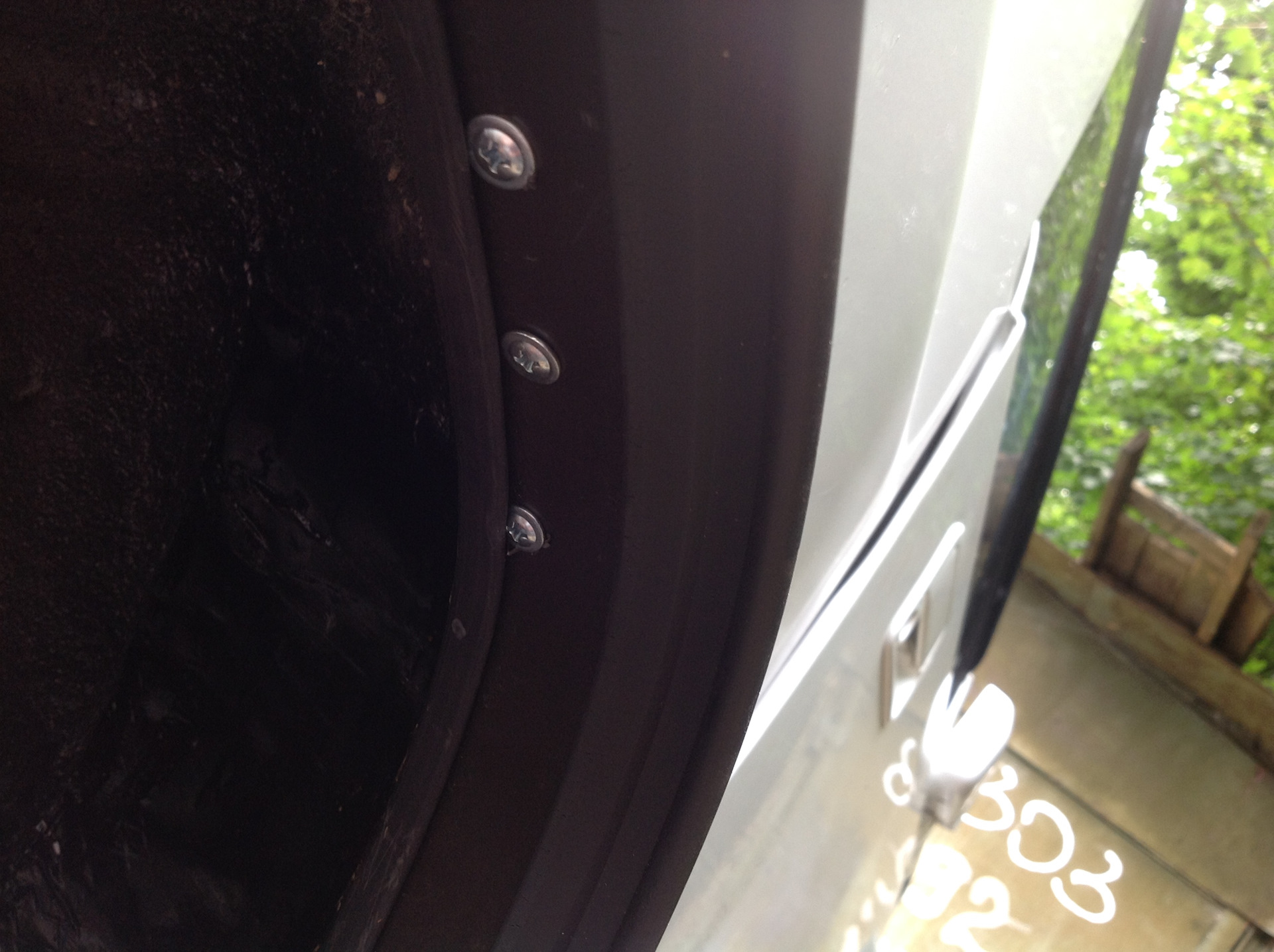

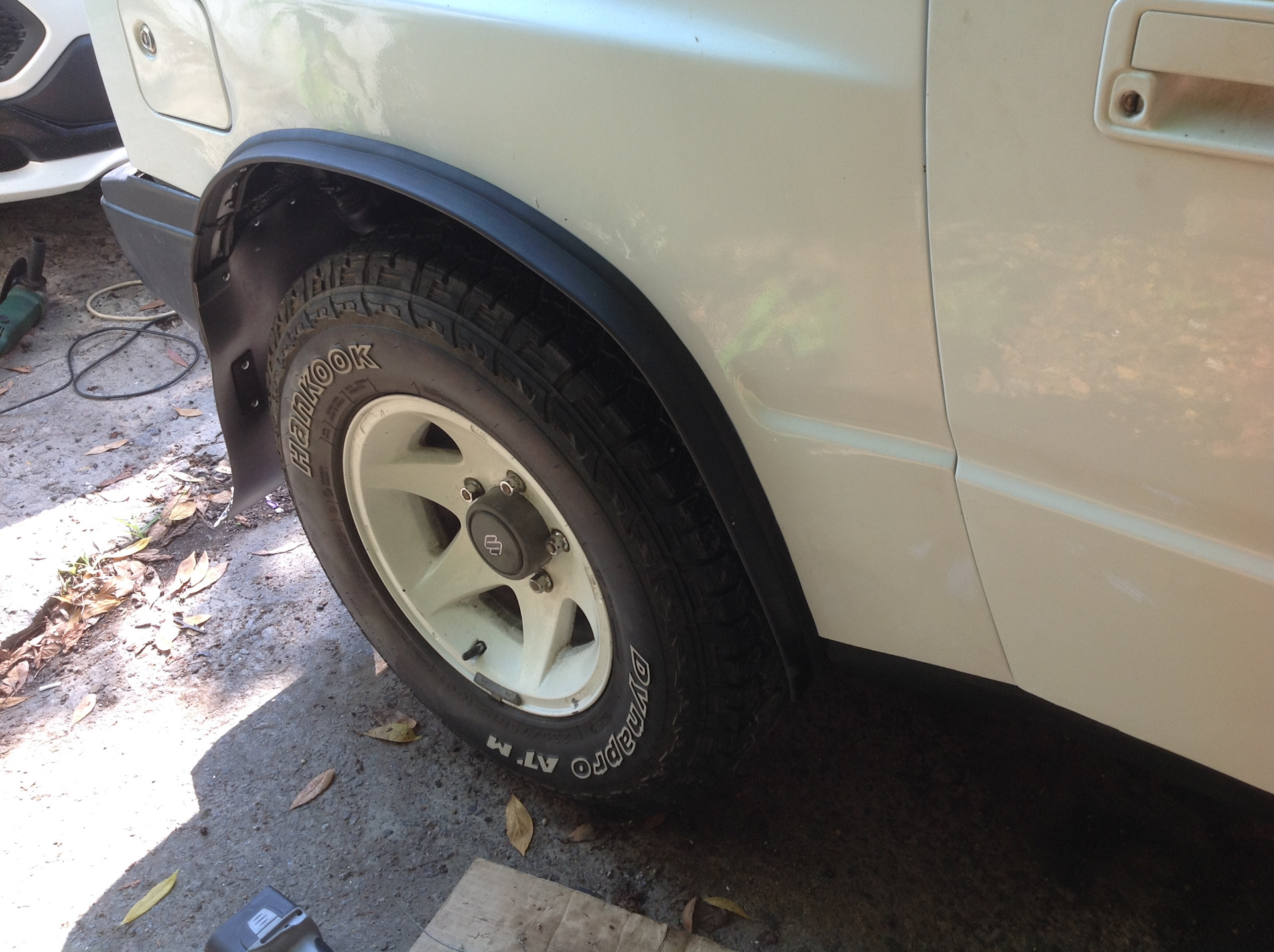

Не знаю конечно как у вас, но в нашем климате эти саморезы прогниют за год, то есть через год их уже не отвинтить будет, соответственно и места крепления будут в плачевном состоянии. Ну в Краснодарском крае климат посуше, может и ничего страшного.
Да у нас влажность 100%, но соль не сыпят зимой, машин гнилых местных в принципе нет, посмотрим что будет.
Ставил я на свой предыдущий "БТР" аналогичный колхоз, в течении месяца все выкинул. Считаю, что надо ставить что-то типа "Бушвакеров". Это надежно, практично, эстетично и самое главное — они не боятся ударов и деформаций.
Услышал вас, посмотрим в процессе эксплуатации
А места сверления гнить не начнут?
У нас тачки есть по 20 лет и не гнилые, так что не переживаю, соли хапнула до Сочи…
Смотрится отлично! Саморезы только потом менять придется, они вобще долго не держатся!
Посмотрим как поведут себя, можно и приклепать, короче видно будет в процессе эксплуатации
для офф-роуда нужная штука) и получилось неплохо!
Не совсем знаю что такое офф-роуд)))все равно спасибо)))

А чёрных саморезов небыло?
Шли в комплекте, я ни когда черных не видел, пару раз съезжу в лес потемнеют
