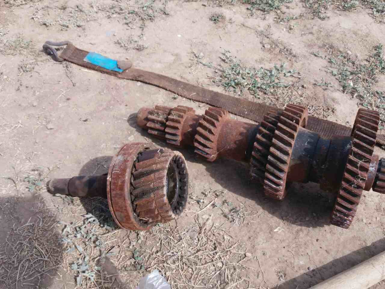

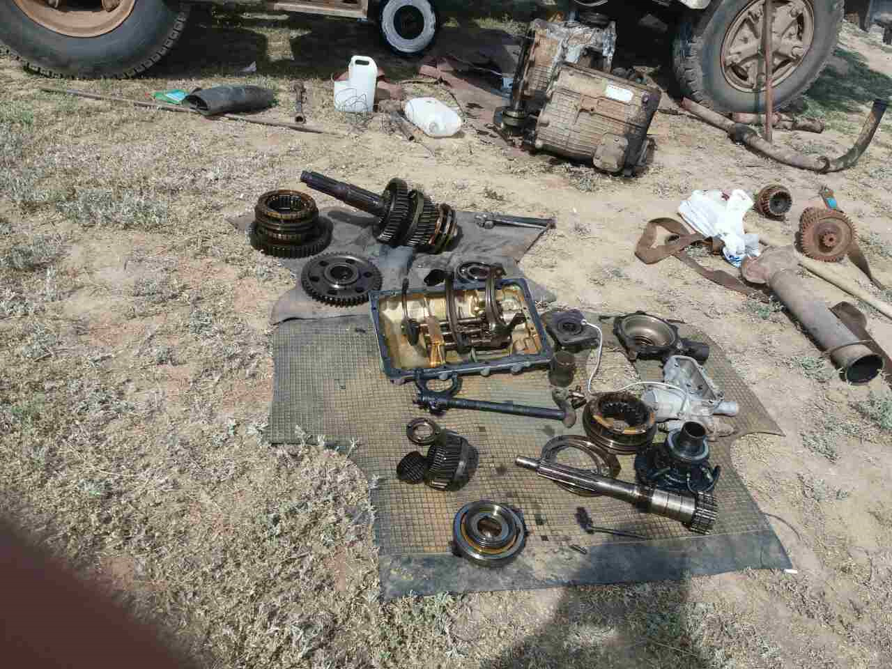

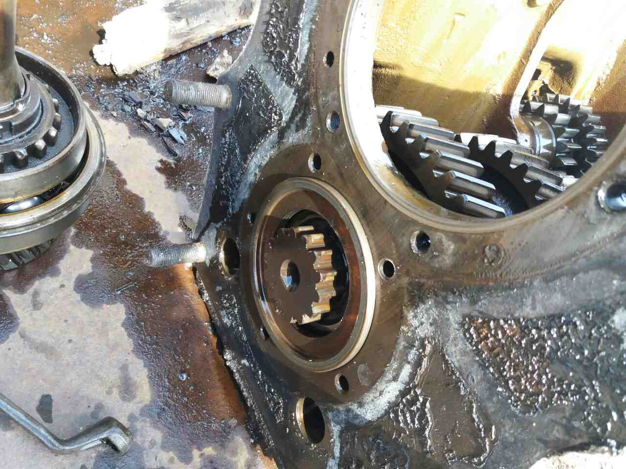

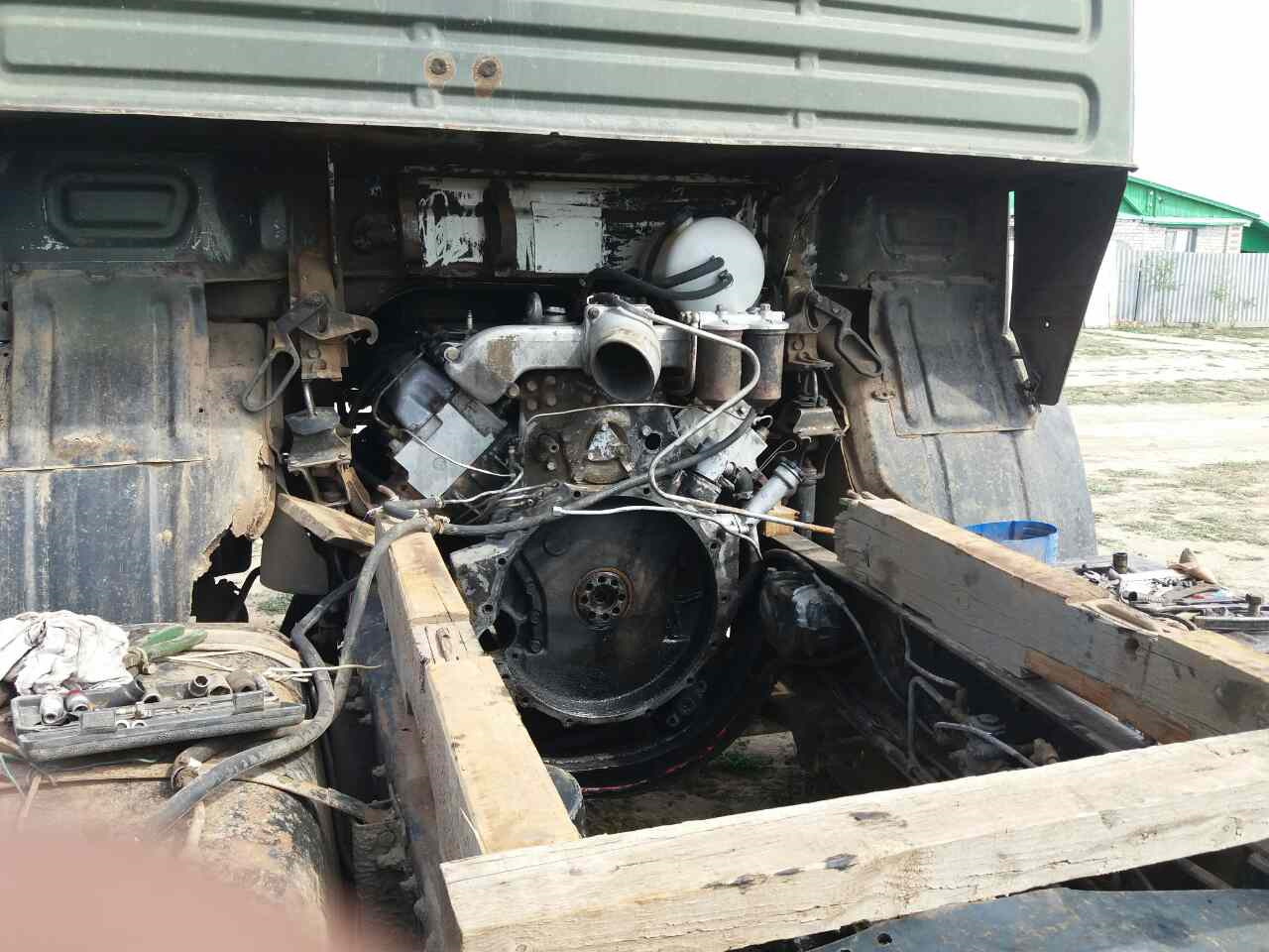

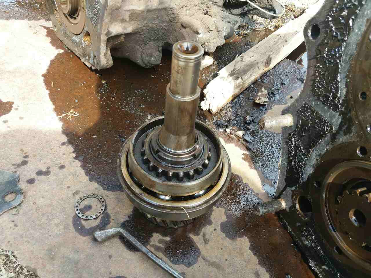

Пока снял кузов заодно решил проверить коробку с делителем. Еще из под плиты масло бежало, надо трубку ставить. В общем под замену вторичный вал, первичный вал, подшипники некоторые, синхронизатор 4-5 передачи и так по мелочи

Какую именно трубку ставить?
вытачиваешь у токаря с буртиком под канал. просто там разного диаметра отверстия. зенкуешь в плите под буртик и устанвливаешь.
А для чего эта трубка?
чтобы из под плиты масло не гнало
