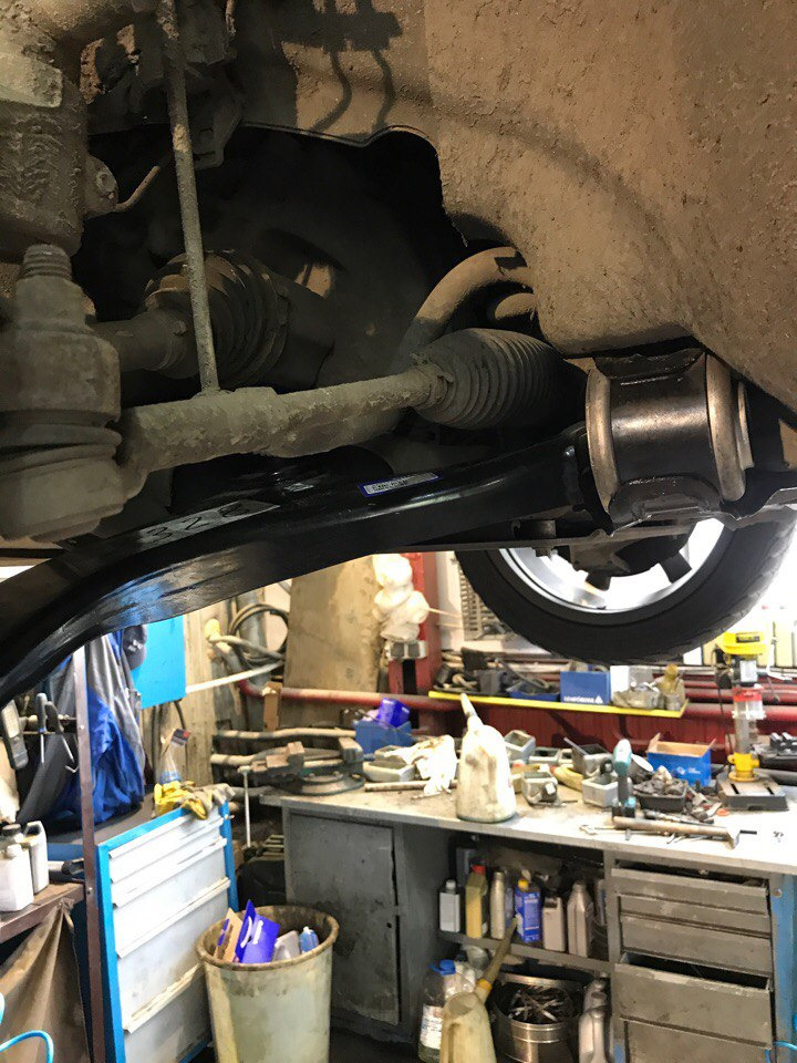

Так же не так давно, Т6 решил немного покапризничать-появился странный звук с левой стороны.Особо отчетливо его было слышного при наезде на какую-нибудь неровность, когда руль вывернут в правую сторону.Заехал на диагностику, приговорили левый рычаг.В этот же день все заказал и на грядущем ТО(сегодня) все сразу и махнул.

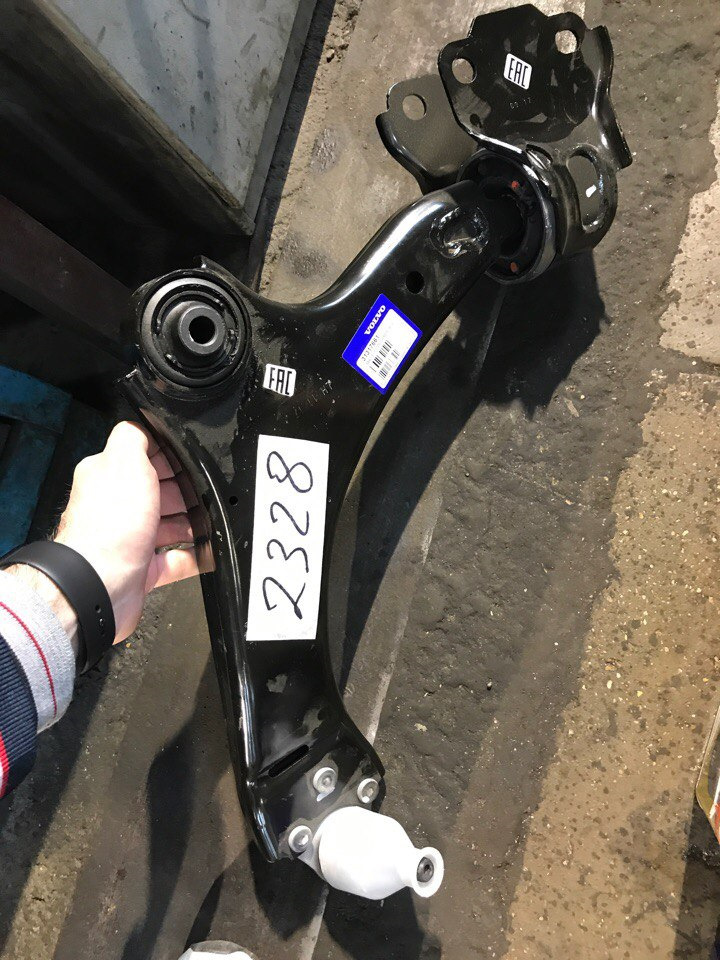

Рычаг передний левый-31317661
Рычаг передний правый-31317662

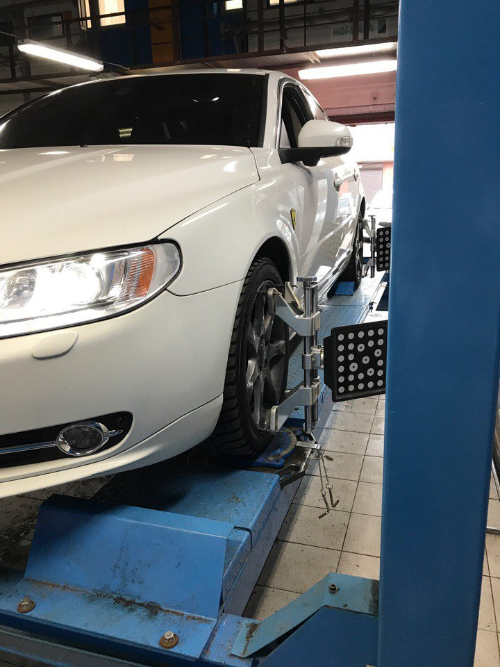

Ну и по завершению всех работ, необходимо было сделать сход развал, куда я собственно и отправился)

Я вот смотрю на сайлентблок и не могу понять, по идее на оригинальном рычаге там должен быть маслонаполненный сайлентблок, но визуально, как мне кажется, он выглядит как обычный резиновый? Или все таки он гидравлический? К сожалению, мне машина досталась на обычных резиновых сайлентах и как выглядит гидравлика я не видел живьём, хотя как-то меняли их на 2,5 снимая с оригинального рычага обратил внимание, что они просто резиновые…
Если не ошибаюсь, то гидравлический
C4K
Внешне они выглядят практически одинаково, при беглом осмотре разницы не увидишь. Отличие в маркировках и штампах производителей, у гидравлического должно быть запаянное отверстие через которое заливается жидкость.
Интересно сколько берут за оригинальный рычаг ? Он аналогичен Фрилендеру 2, опять же отдельно и сайлент и шаровая )
Я отдал за рычаг 8
От ФЛ из Польши мне вышел 4000 рублей ( Невестке меняли оба )
stolyarov5
Я отдал за рычаг 8
в оригинале идет лемфердер . он стоит 4200 . Зачем переплачивать за эмблему вольво?
по словам механика лемфердер быстро разбивается, сразу скажу, что ему врать смысла нет, т.к я покупал деталь сам и он одинаково получит денег за замену, будь это лемфердер или оригинал.Скупой платит дважды, я не стал испытывать судьбу, да и как говорил выше, делается то все для себя в первую очередь.
Механик не шарит значит… оригинал вольво и есть лемфердер. Проверено
Я не буду спорить.Я знаю, что и есть лемфердер, но он сказал, что уже были такие, кто ставил лемердер и потом приезжали чуть ли не через 15т.Без разницы, уже купил поставит все равно
Просто покупали подделку и скорее всего в реч порту)
B0DHI
это разные по качеству рычаги, и это давно уже проверено и доказано.
