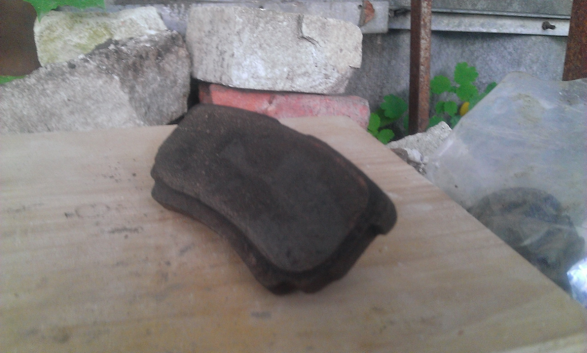

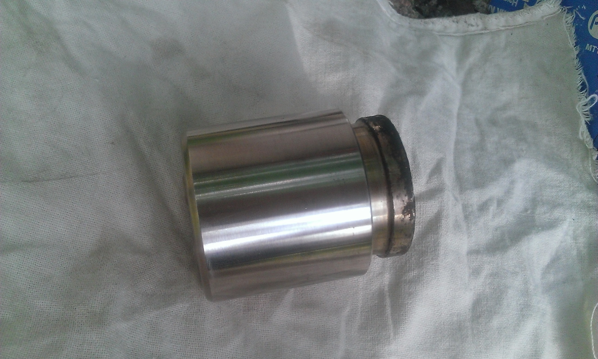

Закис на Лансере задний правый тормозной суппорт. Сначала он дал о себе знать посторонним скрипом при торможении, а позже заметил, что от наружней тормозной колодки осталась только металлическая часть.
Ситуация не новая, заранее обзавелся ремкомплектом, разбираю.
Наружняя колодка кончилась.

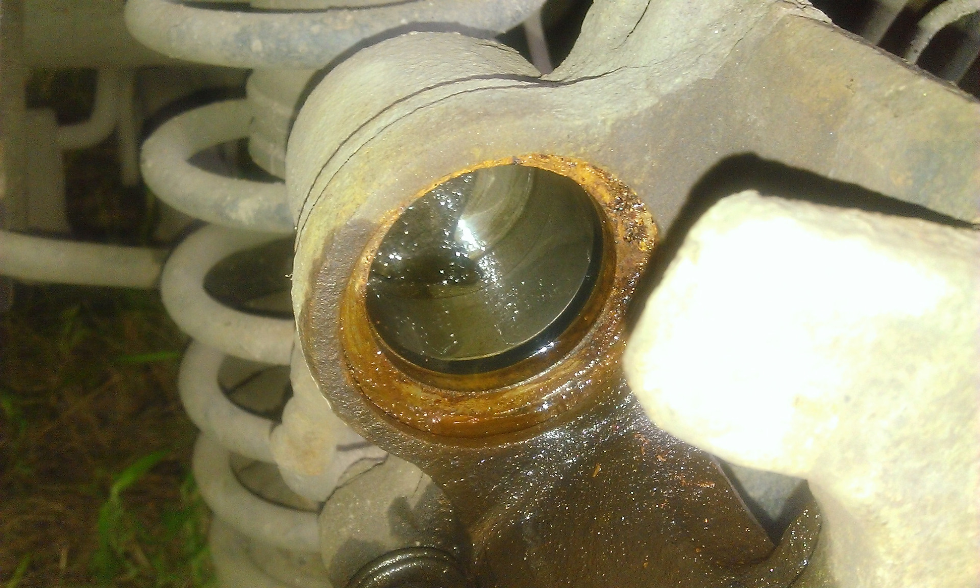

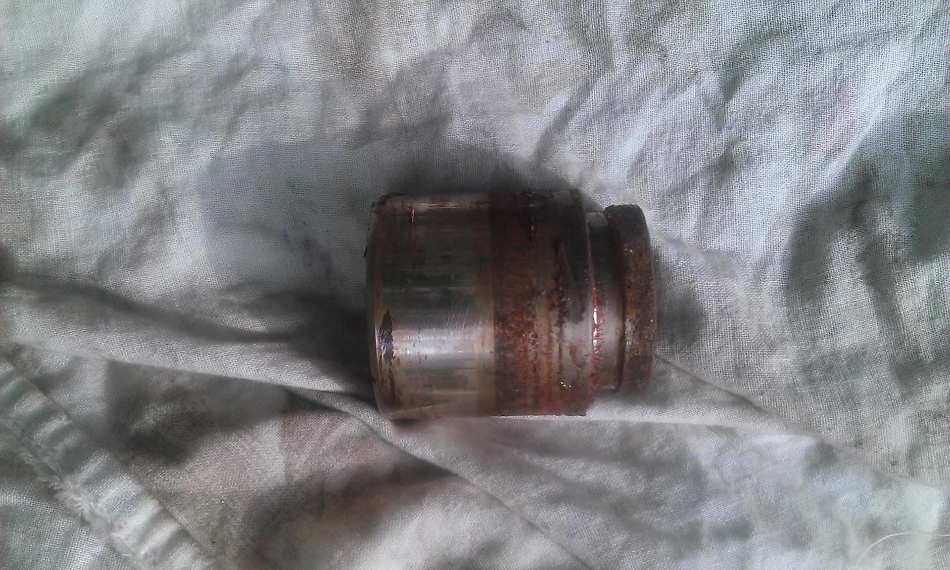

Оказался порванным пыльник тормозного поршня, поршень начал ржаветь.

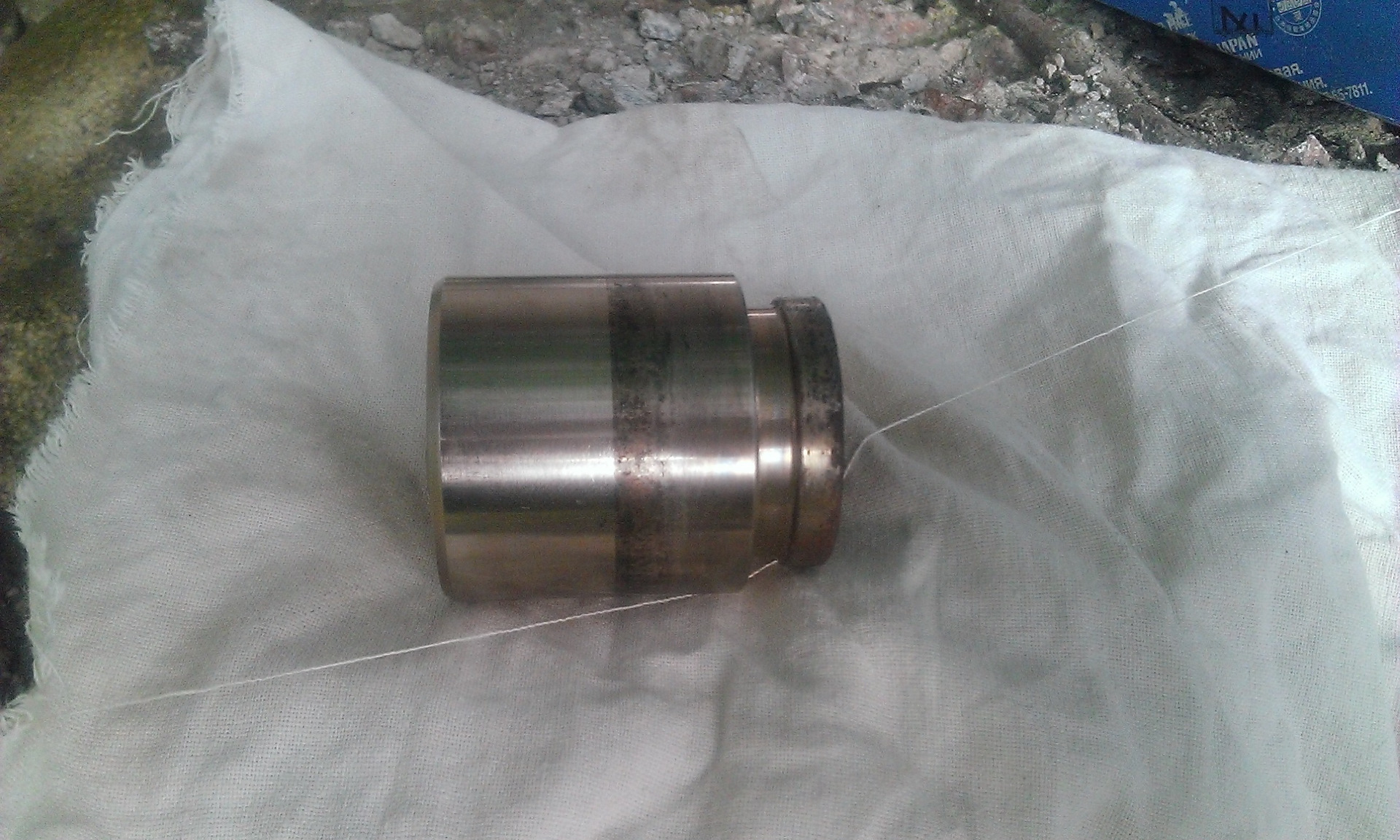

Поршень выглядел плачевно, но на самом деле все не так плохо. Отчистил поршень Уайт Спиритом. Уже лучше.
И немного шлифанул затертой нулевкой. Теперь поршень вполне пригоден для работы.

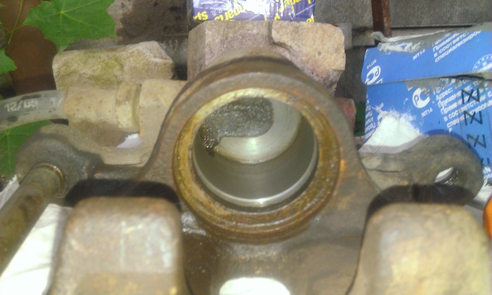

Снял остатки пыльника, а под ним жесть.
Пришлось откручивать тормозную трубку, снимать суппорт. Половина углубления для пыльника было заполнено ржавчиной. Долго ковырял ее отверткой отмачивая в тормозной жидкости и Уайт Спирите. Идеально вымыть не получилось, но канавку под новый пыльник освободил.
Поставил новое резиновое колечко, новый пыльник, все смазал, собрал, прокачал тормоза.
И сделал еще одну важную операцию, о которой не все знают: после прокачки тормозов воздух выходит из суппорта и надувает пыльник. Если не спустить этот воздух, пыльник может защемить и он снова порвется. После прокачки тормозов нужно снять суппорт и, поддев маленькой отверткой пыльник со стороны поршня, выпустить воздух. Пыльник будет ходить дольше.
Поставил суппорт на место, стертую колодку заменил на более живую б/у колодку. Все-равно скоро предстоит замена родных тормозных дисков, отходивших более 220 тыс. км., тогда и поменяю колодки на новые.
Результат получен — скрип при торможении исчез.
