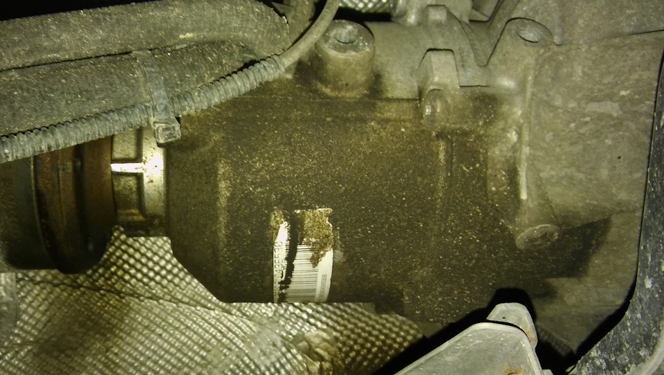

Замена масла в заднем диференциале.
Думал что там масло на весь срок его работы, но только с малой оговоркой — потом замена диференциала. С чего всё началось — это гул по кузову при резком выворачивании руля. В ельзе говорят либо замените масло либо ремонт. Пока как говориться не началось решил поменять масло.

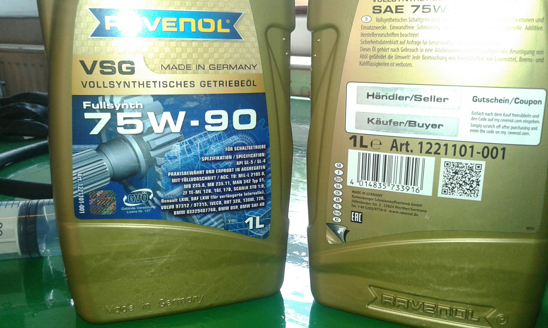

Брал RAVENOL так как качество на высоте.

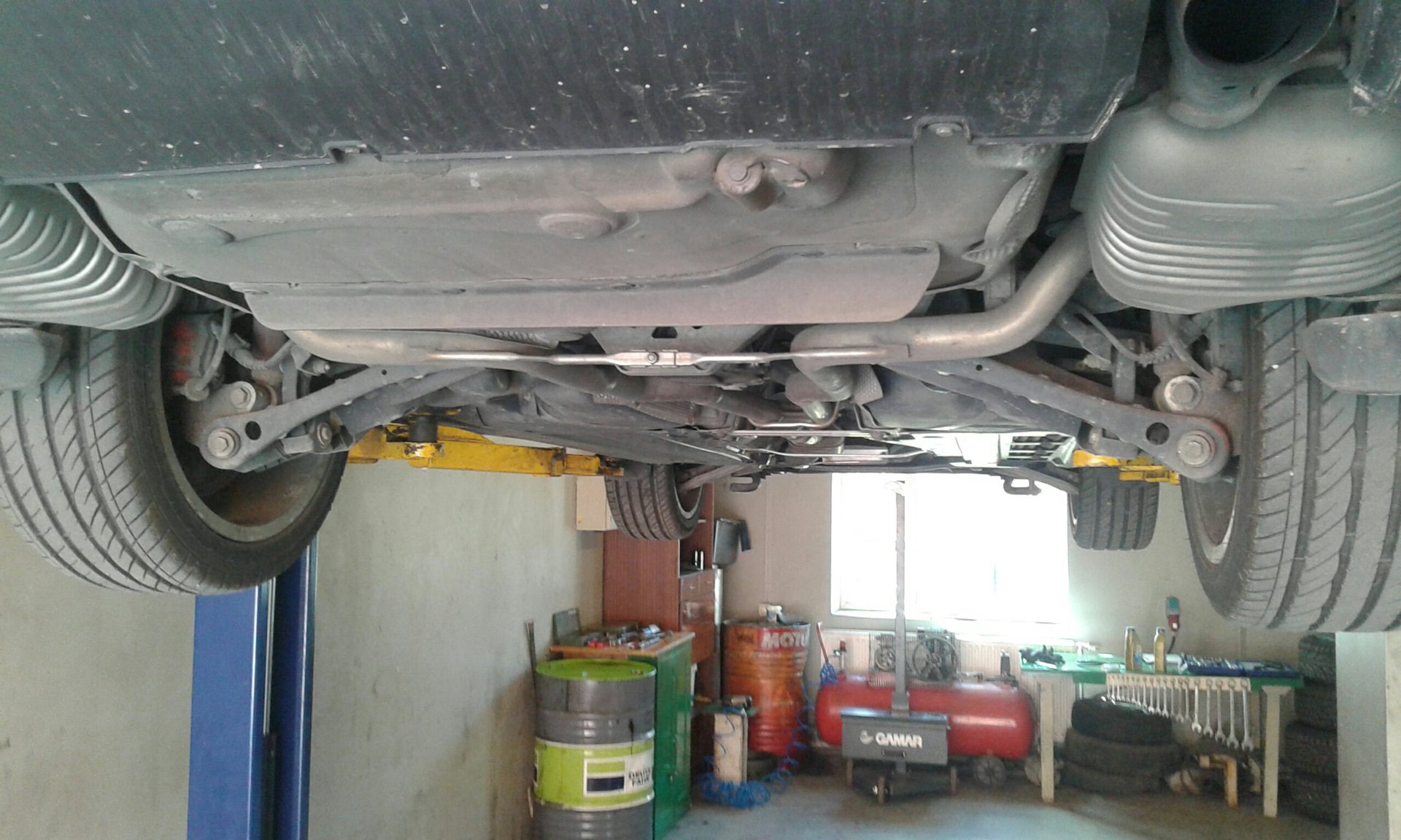

менял сам. На всё про всё 2 часа с перекурами.

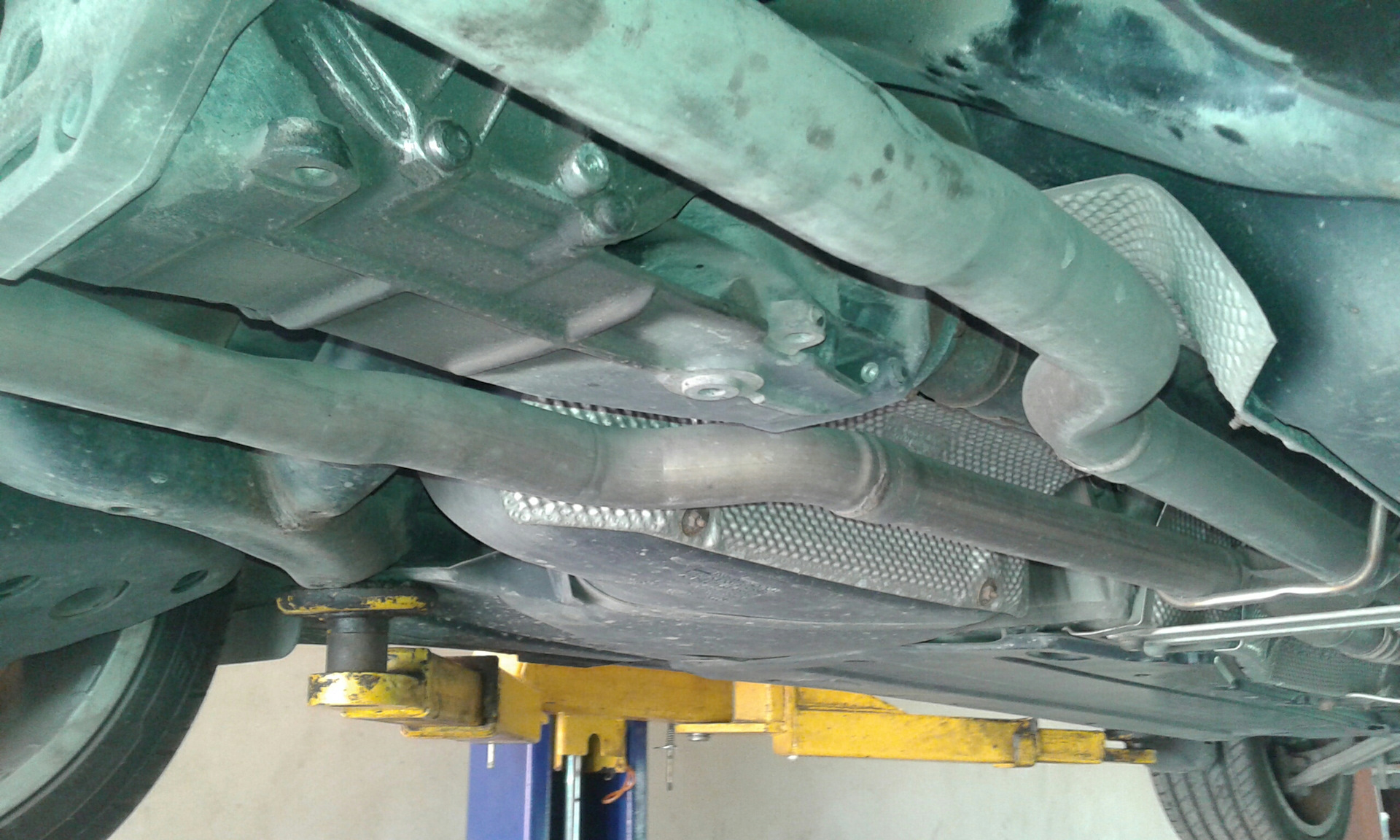

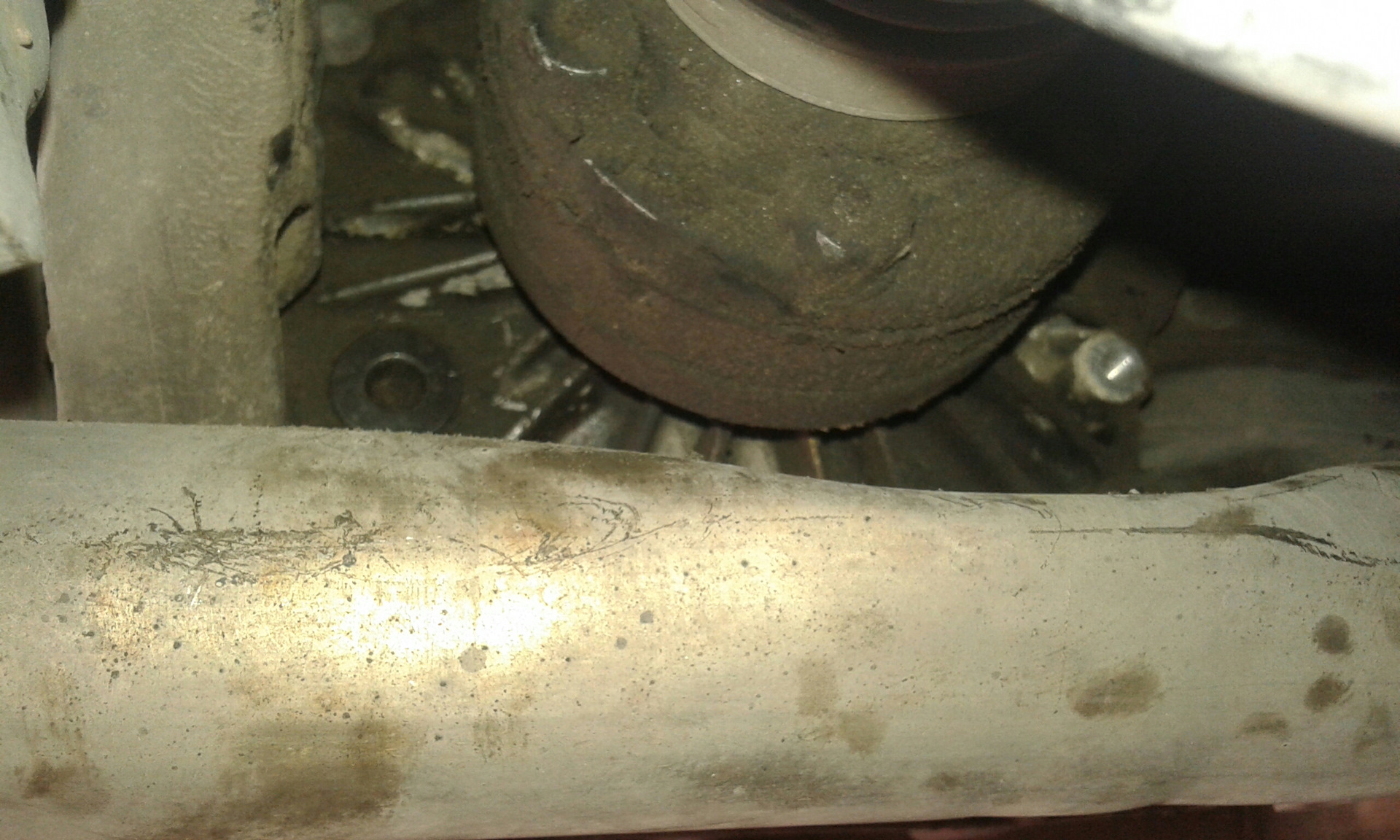

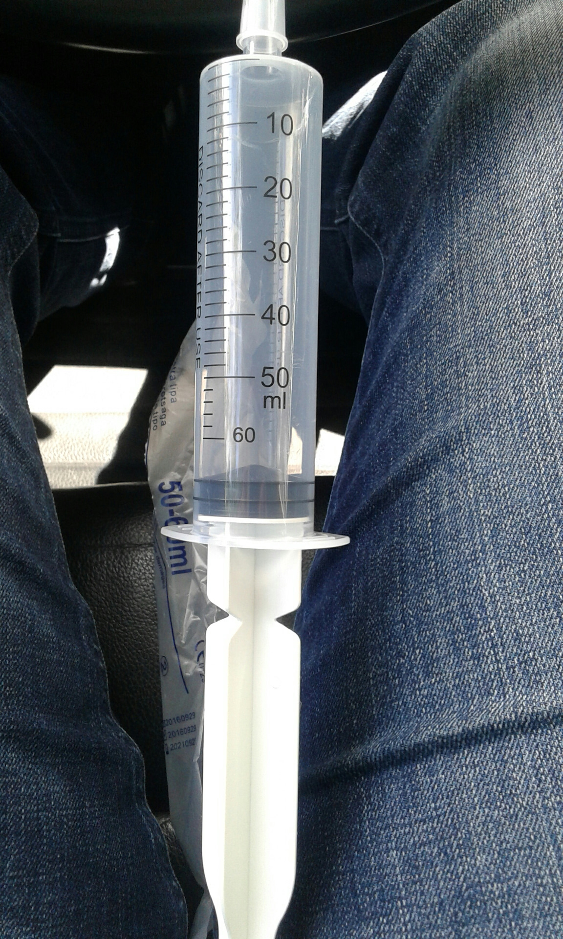

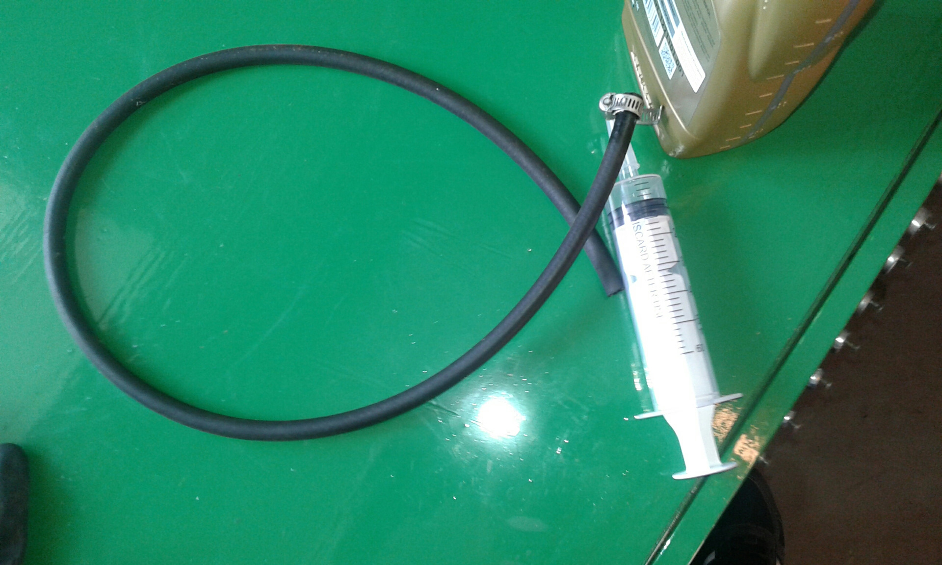

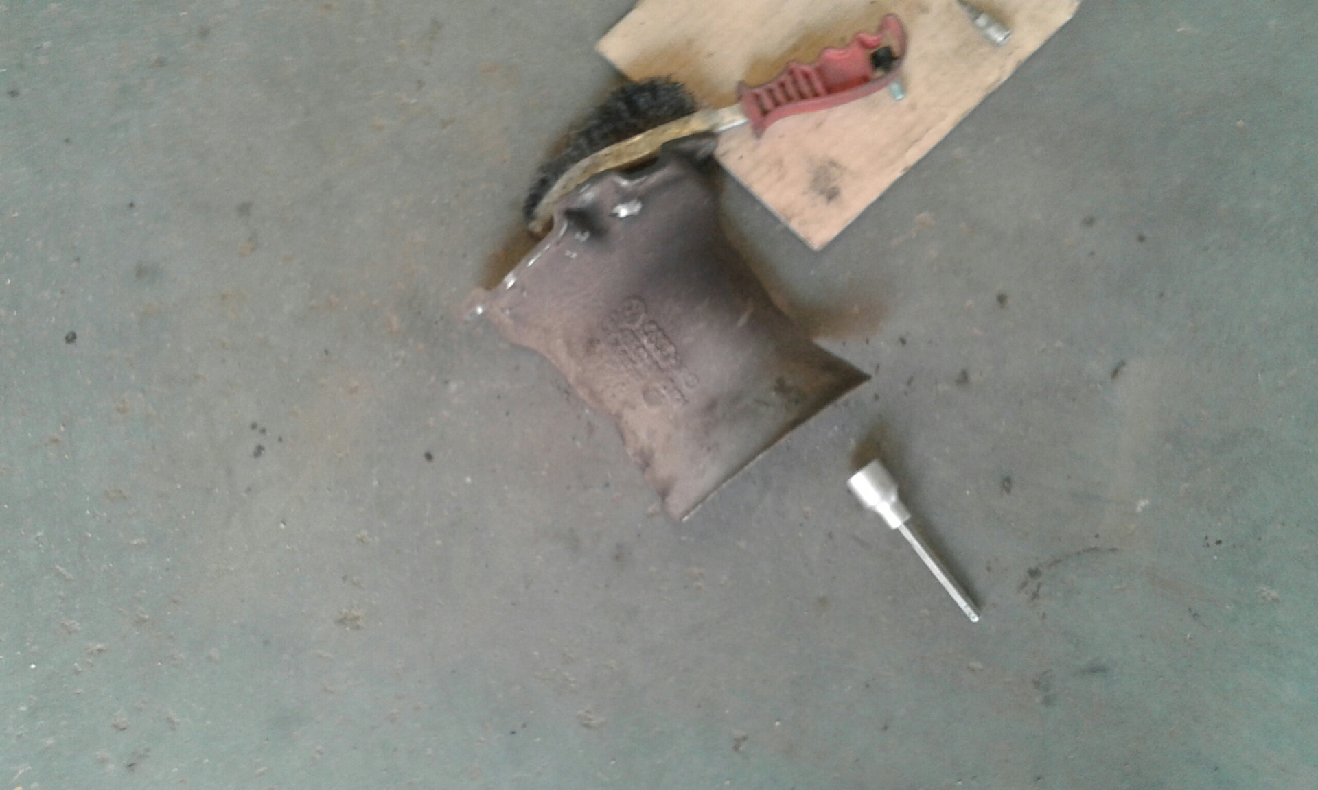

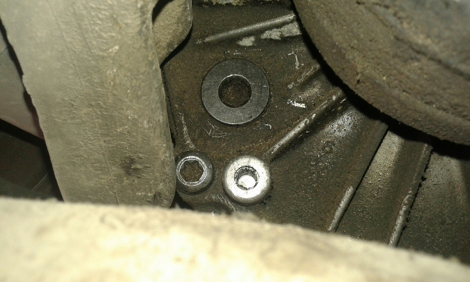

Порядок действий — 1 надо открутить защиту пыльника с правой стороны (3 шестигранника) это есть заливная пробка, 2 — открутить сливную, 3 — слить масло, 4 закрутить сливную пробку с усилием 40 Нм. И заливать масло при помощи шприца, так как туда не подлезть ни как. Заправляем до тех пор пока из заливной пробки не потечёт масло (это уровень).

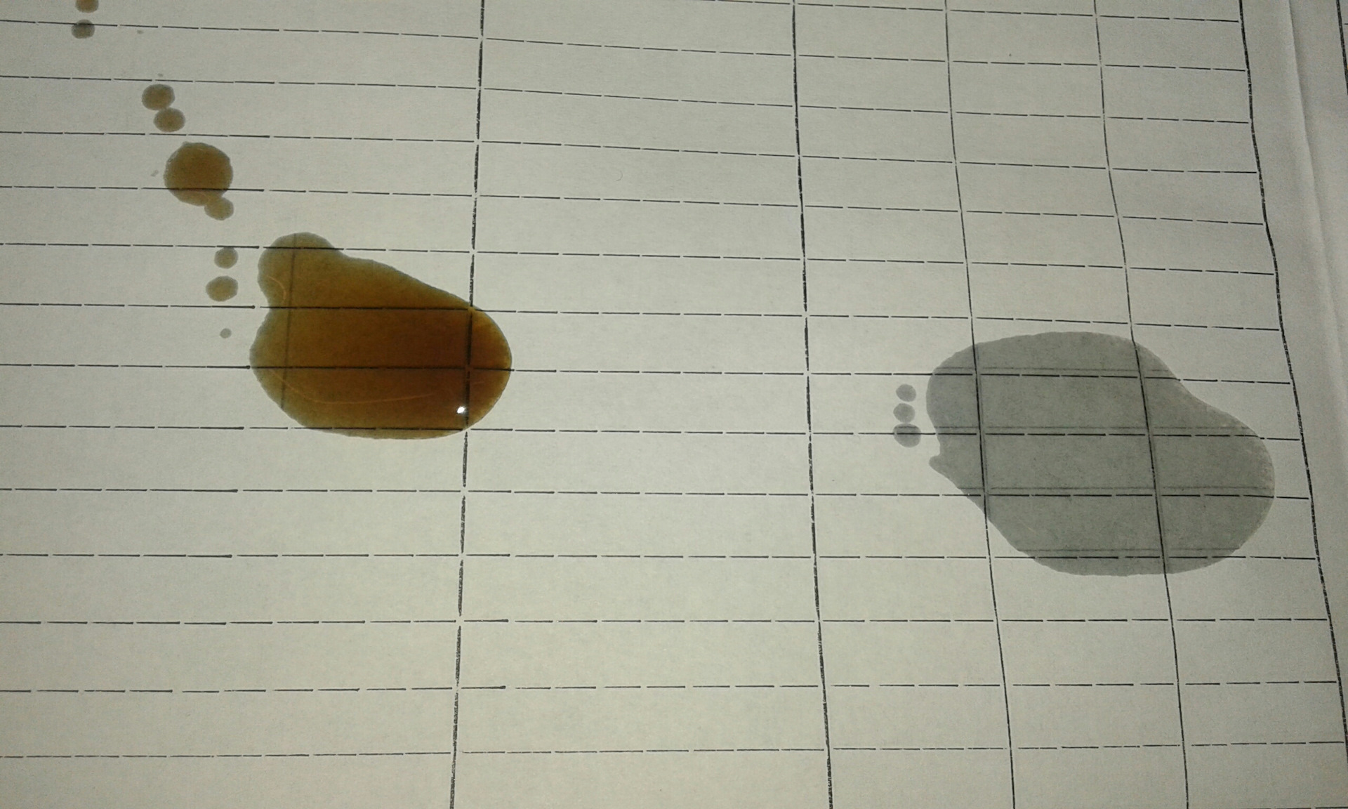

Состояние масла видно на фото с лева старое с права новое. Судите сами не верте делерам. В итоге гул пропал работа дифа стала идеальна

Смутило снятие пыльника, он мешает ? Спереди точно, а сзади ?

Торсен (межосевой дифференциал повышеннного трения) на фото. Там-же пробка.
Не задний редуктор это.см фото. От туда как правило идёт гул.

Масло подбирал по каталогу RAVENOL
Как для редуктора — масло в самый раз.

На заднем тоже надо снимать
