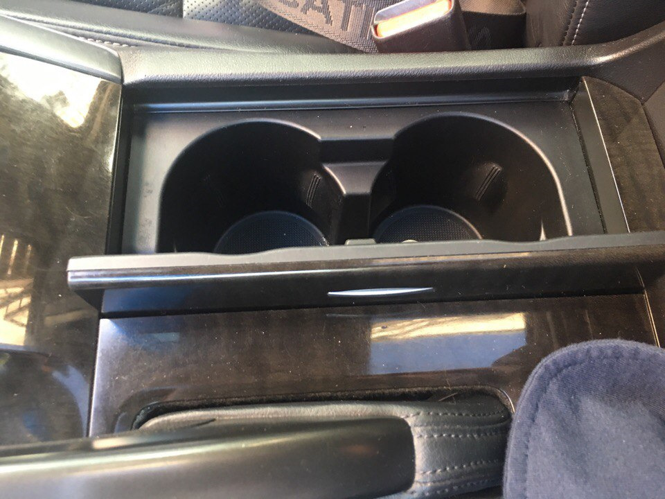

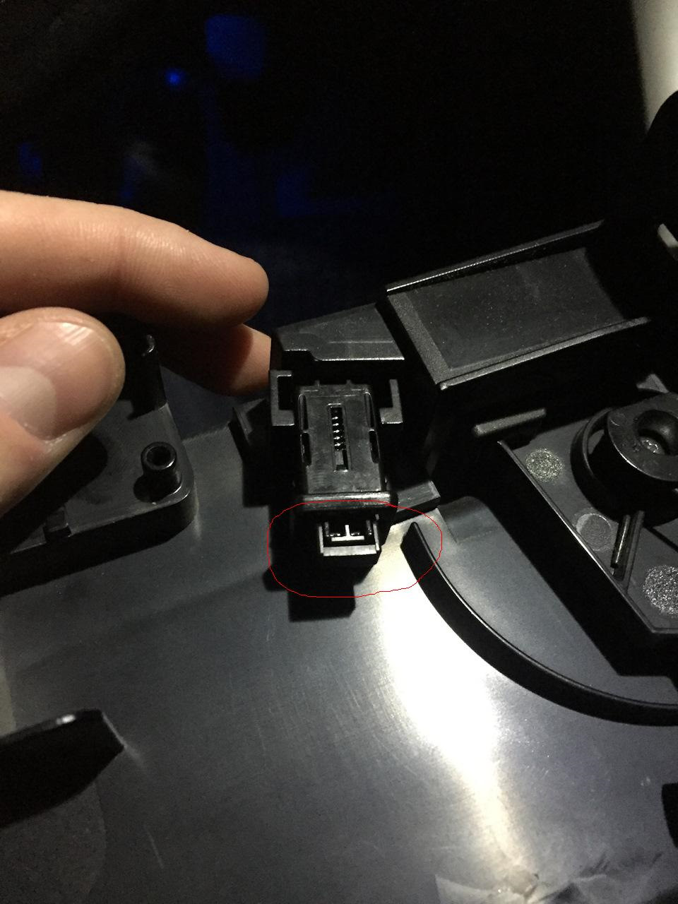

Не закрывалась крышка подстаканника(беда всех аккордов) решил собственноручно сделать. Делов на 10 минут как оказалось, выдергиваем тоннель держась рукой возле ручника(он на клипсах)снимается от подлокотника до торпеды вместе с кнопками подогрева сидений. Снял попробовал позакрывать и понял что чего то не хватает, посмотрев во внутрь оствшегося тоннеля увидел это пластмаску.
Поставил, не работает, не зацепляется, досада.Подставил кусочек бумажки, и все заработало!

Урал суровый) тоже не работало, тоже писал про это на драйве) только была проблема в утерянной пружинке
Второй аккорд и нет такой беды)) И если честно первый раз такое вижу. Когда ездил на финике там был сломан усик внутри и крышка не закрывалась. Но там смысл в другом. Чтоб ее сломать нужно было разок на себя просто выдернуть крышку. Вот это была беда всех g25 (может и других тоже)
А на аккорде как так умудриться надо чтоб сломать ее ?
может быть удел уральцев)) на всех машинах что смотрел была такая беда))
Возможно! Суровые уральские мужики ломают то что впринципе не должно ломаться )))
хах ну)
Обычно выходит из строя подобный механизм отщелкивания, но на лючке бензобака
перестает открываться или закрываться?
Тупо замирает защелка в нажатом состоянии. И чтоб открыть нужно изловчиться, больше смешно смотреть на заправщиков которые тыкают пальцем в лючок, а он не открывается. Благо стоит эта фигня копейки и меняется элементарно)
хорошо)приму к сведенью))
