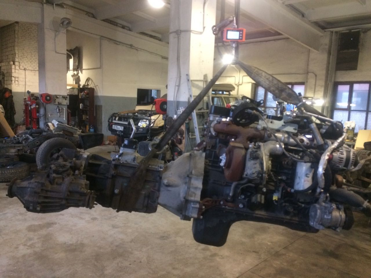

На сколько машина стала тяжелей и выдержит ли рама?
Мне на такие вопросы приходиться отвечать с начала проекта, но пора поставить точку и документально ответить на эти вопросы.
И так начнем…
Двигатель Toyota HD-T с агрегатированной АКПП и Раздаточной коробкой весит – 517,5 кг.
Двигатель Cummins ISB 6.7L с агрегатированной МКПП NV4500 и Раздаточной коробкой HF2A весит – 713 кг.
Сюда входит:
— МКПП NV4500: 113,5 кг.
— Раздаточная коробка HF2A: 50 кг.
— Переходная плата: 4 кг.
— Проходной вал c МКПП на РК: 2 кг.
И нужно не забывать, что маховик двигателя Cummins весит почти 25 кг, и корзина соответствующих размеров и веса.
Вот такая выходит математика.

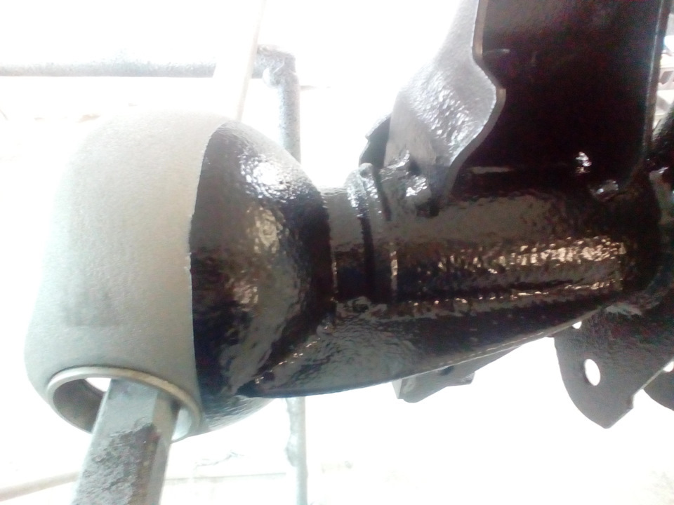

Чулок передний не забудьте усилить. Мы уже 2 погнули))
Прыгали?
Приземлялись)) Один раз приземлились с хорошим дифферентом на переднее правое колесо. Загнуло шейку шара.Второй раз, в темноте, просто не заметили маленький мостик через ручей, с достаточно высокой ступенькой на выезде. Итог-2 погнутие шейки. После усиления(благо там работы на 30 минут)ураганим 3 года, проблем не было.
Да, превентивно имеет смысл, но это все во время переборки мостов и смены редуктора
Извините за "чайниковский" вопрос: что представляет собой усиление чулка моста?

200 кг — это очень много. кроме подбора пружин и амортизаторов, нужно учитывать возросшую нагрузку на раму. может быть как-то усилить переднюю часть.

Плюс ваш вес не весь в базе. Я думаю что 150 кг из 200 пойдут на переднюю ось.
Рама то скорее всего выдержит в статике. А вот на гравийке вопрос. Не зря у 61 патрулей усиливают раму примерно на стыке капота и кабины

Не факт, нужно смотреть где опоры-подушки и где центр тяжести как самой тележки, так и мотора с коробками … может так получиться, что плюс 200 все-таки на передке…
У меня на 66м тоже дизелек и коробка (раздатка штатная висит отдельно на своих) висят типо в базе, но видно, что передку не сладко — хай-джек вроде 3 тонны подымает — но при подъеме им морды 66го видно как рейке "больно"…

+200, которые еще и не совсем на морду — я думаю не так и страшно
