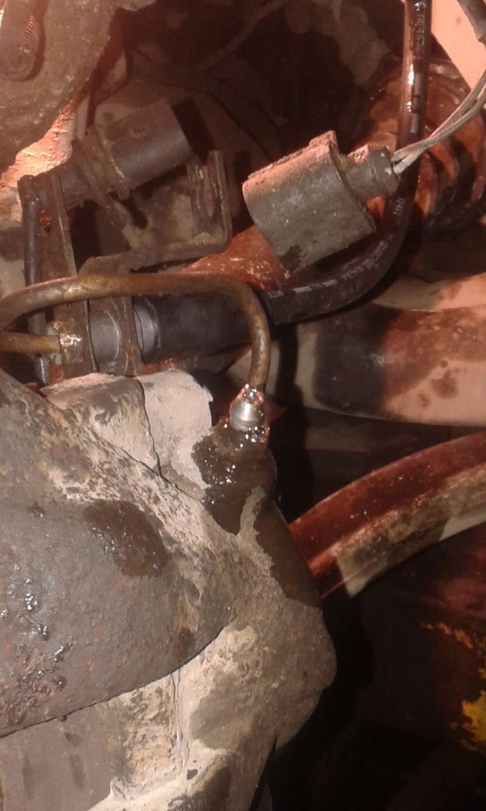

Привет всем. Как Я раньше писал, правда очень давно. Только сейчас поменял тормозные передние шланги(Такие вот)) по причине что были шишки там.
Сняв колесо думал что все будет ок, но фиг там был. Все прикипело все стесалось, не vd40 не газовый ключ не помогали, но тапочки мне в попу кое как справился.
НА фото впринципе все понятно:
начнем: Снял колесо и начала сначала откручивать шланг возле суппорта, но там пришла беда.
далее было мною решено снять суппорт
и приступить к верхней части шланга и там все вышло провально.
после долгих мучений и танцами возле этого шланга и помощи не знаю чего, шланг открутился сверху Ура!
Как всё сняли, пошли мы на тески и там зажав суппорт опять мучались открутить шланг, но как всегда ничего не вышло
далее решился попробывать трубку медную из самого суппорта, и то она не далась так легко и ее мы всею стесали но выкрутили все ж и по пробовали так вот открутить шланг газовый ключиком.
иии главное что мы это сделали, наконец-то!
Вот, та, самая вина из-за чего так мучались
далее идем опять к колесу кое как возвращаем медную трубку в суппорт, кое как прикручиваем шланги, с нашими стесанными гайками.мать их ети
и радуемся чт овсе герметично и все закрутилось и переходим ко второму колесу…разобрав его уже подготовился на тежи процедуры. Как начал крутить, так сразу ж все легко открутилось и не каких проблем небыло вообще. В итоге Я с одним колесом провозился 2 с лихуем часа а с другим колесом 6минут. Короче ппц.
после как все поменяли, качаем тормоза
и радуемся результату
Все! всем хороших тормозов! Всем спасибо и уважуха!
