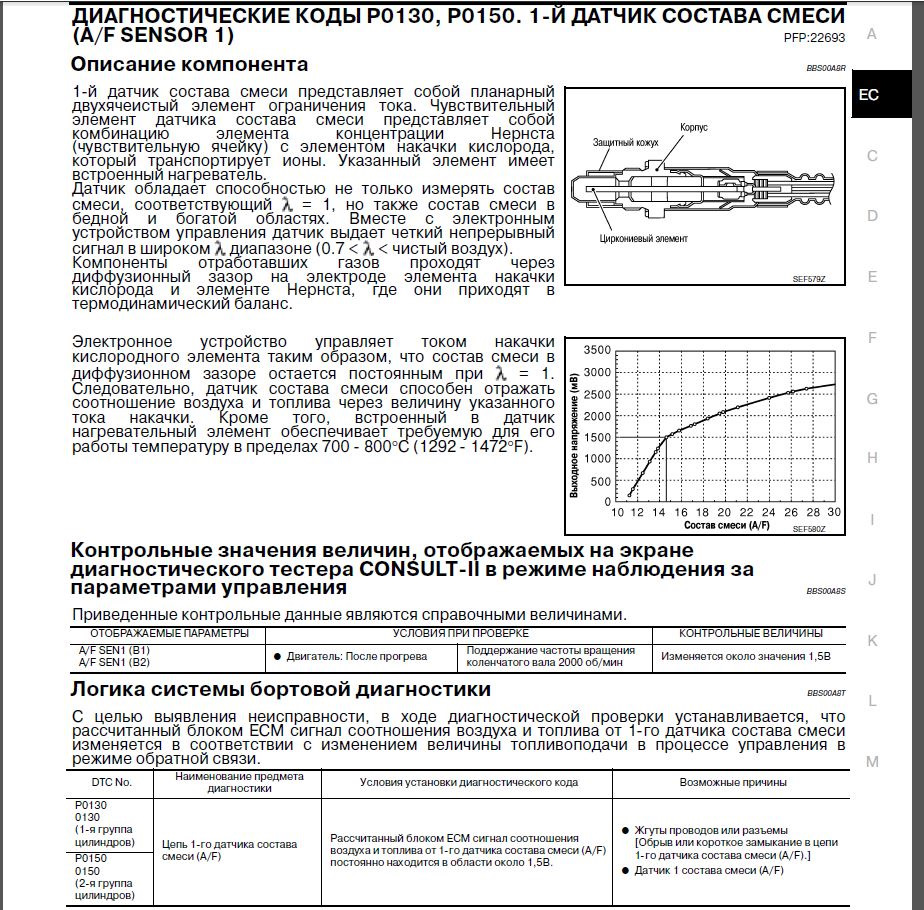

На некоторых сканерах ошибку бьёт как лямбда-зонд 1 банки 1, может ли быть с ним связанно? Готов уже брать новый датчик.
Диогностика показывала по первому ряду богатую смесь, датчики рабочие но давали не понятные показание ( была данна рекомендация промыть форсунки и проверить на отсутствие подсоса воздуха) все это устранено но проблема осталась
По каталогу автодока мне предлагает взять 226937Y020 и другой каталог 226937Y000
Менял ли кто первой банки лямбду которая возле водителя? Как туда добраться? Не хотелось конечно снимать опять впускной коллектор

посмотри на экзисте, верхний кислородник тот что ближе к водителю, стоит до катализатора.
Вот я на него и грешу именно что ближе к водителю
Та же самая ошибка только с финика фх — Р0130. Смотри таблицу и возможные причины.
