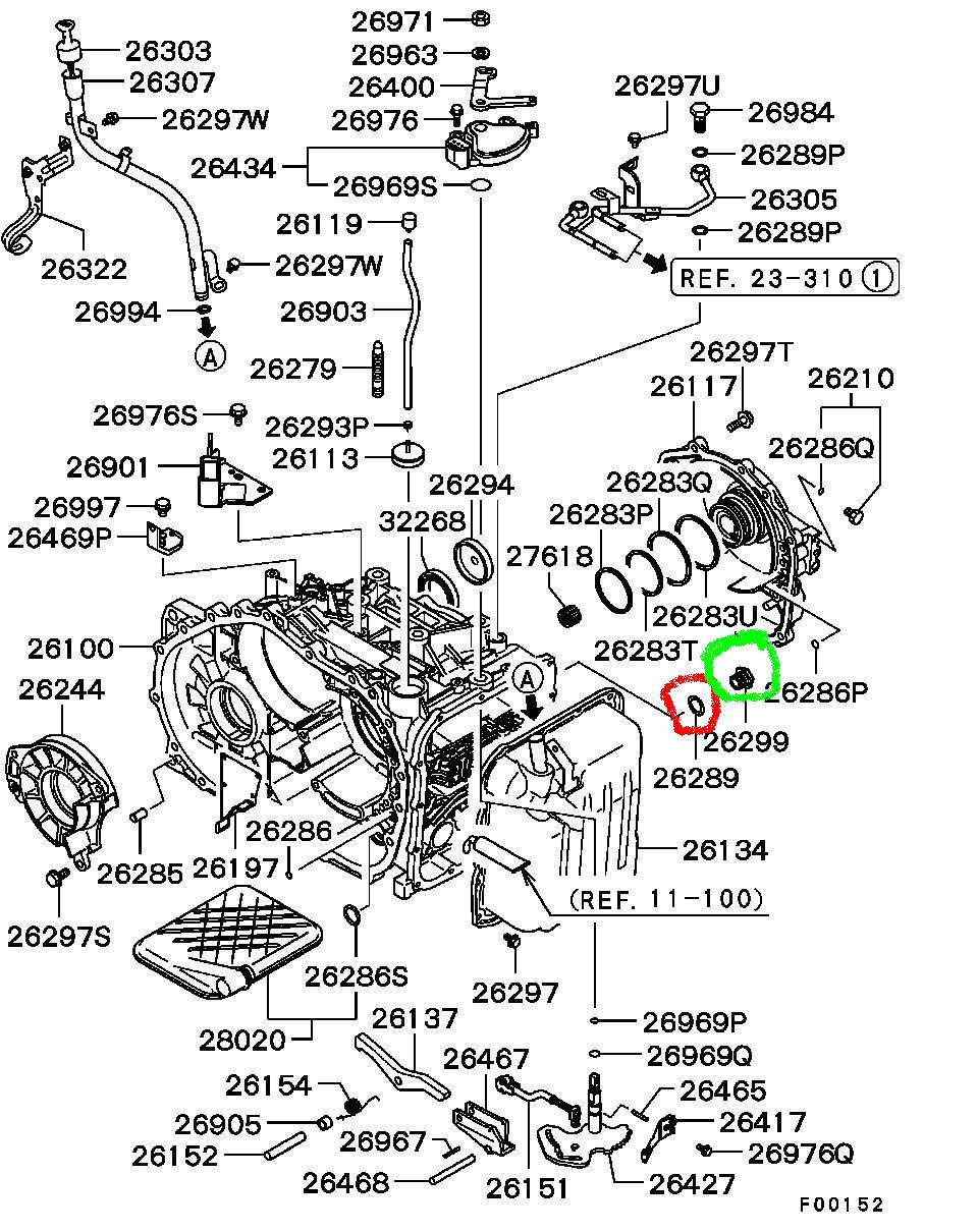

Когда захотел поменять частично масло в АККП на Грандисе — не смог найти сливную пробку.
Что-то вроде нашел, но знакомый механик сказал, что это не она. Конечно, впоследствии оказалось, что это именно она! Ну а к механику вопросов насчет квалификации нет, так как его профиль — немецкий автопром.

Сливная пробка с магнитом. Магнит был словно в иле. Молодец, выполняет свою функцию!
Магнит протер, пробку закрутил на место. Трубы под рукой не оказалось — пришлось закручивать от руки трещоткой!
Шутка конечно про трубу! Не надо сильно усердствовать при закручивании сливной пробки.
Кстати, потом выяснилось, что там должно быть еще уплотнительное колечко. MN130495 — вот его номер по электронному каталогу. У этого колечка существует несколько замен. Я заказал его замену под номером MD000312. Поменяю при следующей (уже третьей замене).
