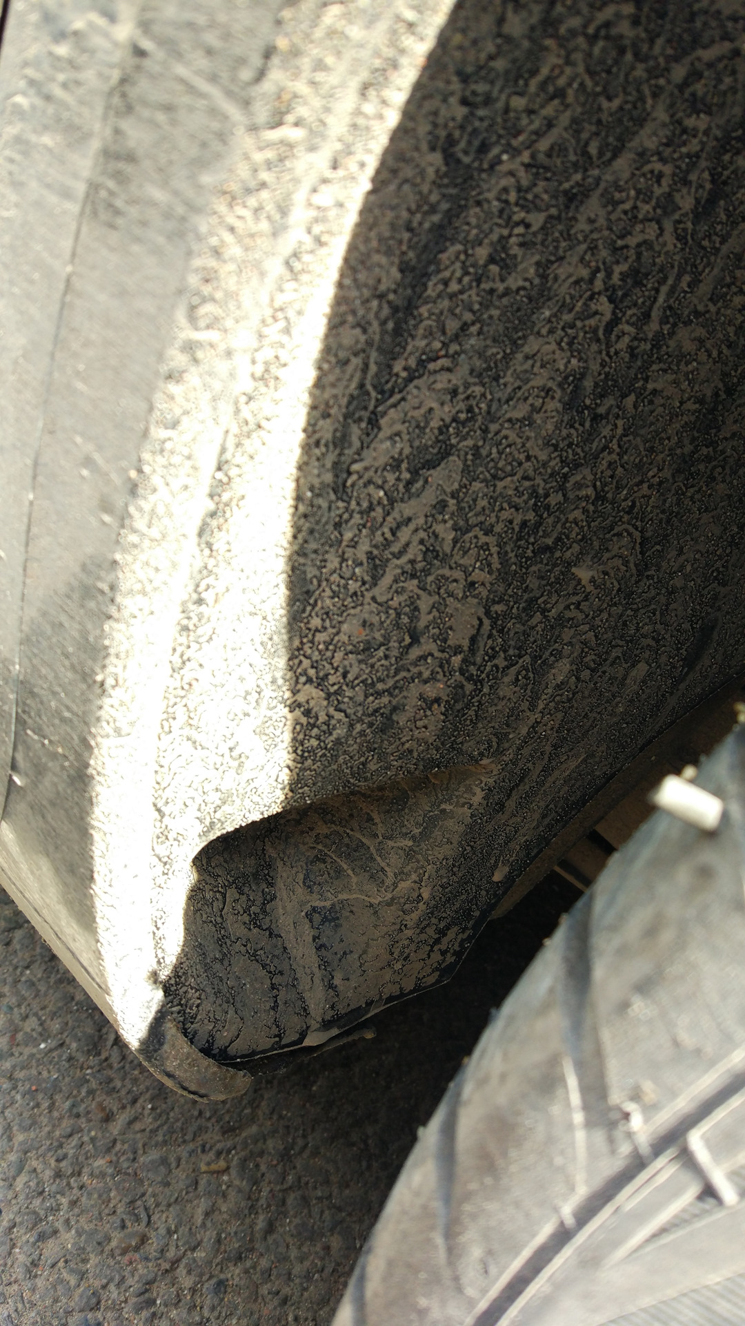

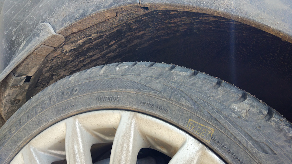

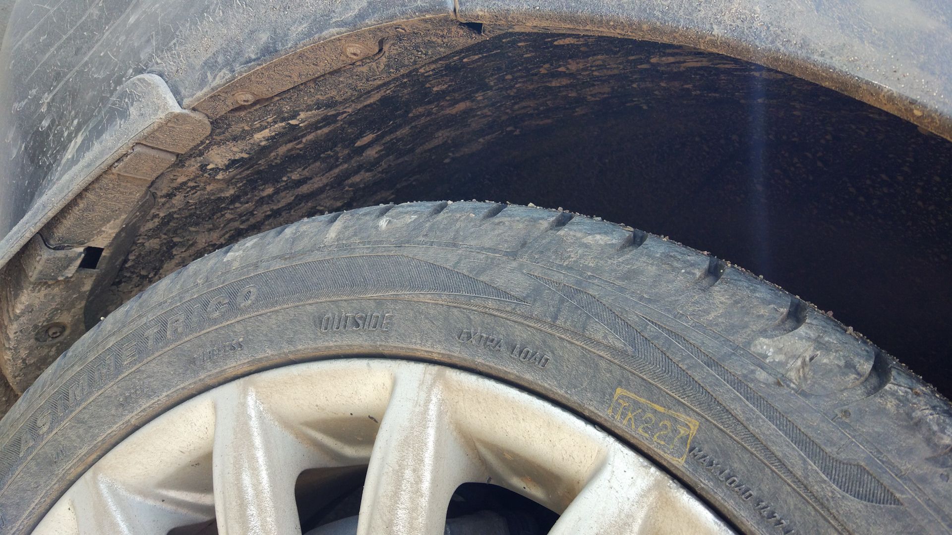

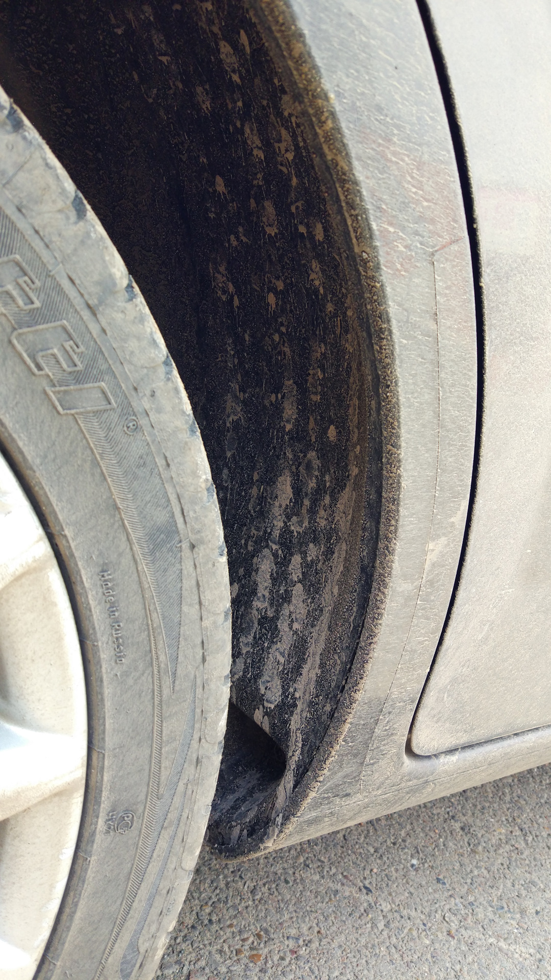

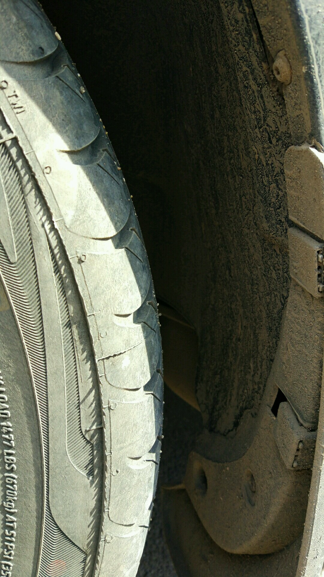

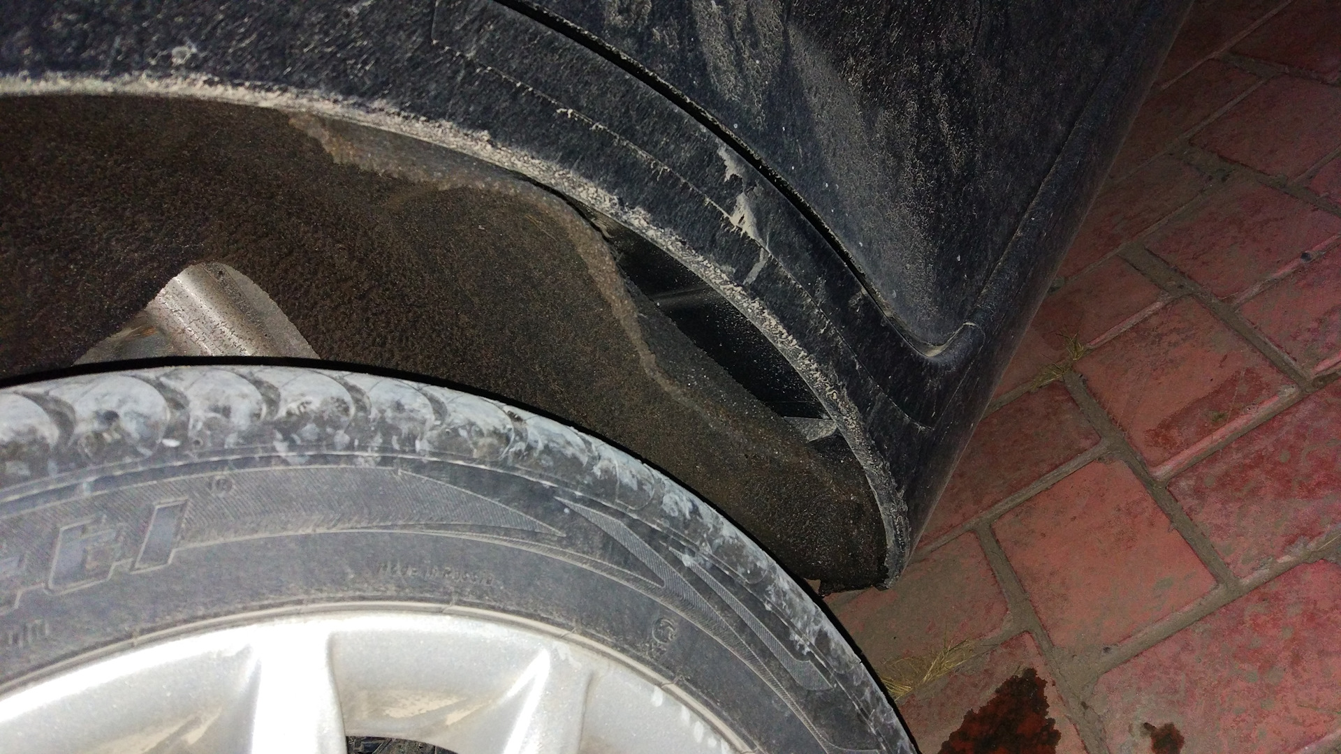

Я думаю всем известна самая распространенная проблема касаемо задних подкрылок, мой mondeo не стал исключением, в первый же день как я его увидел, в глаза бросилось вот это:

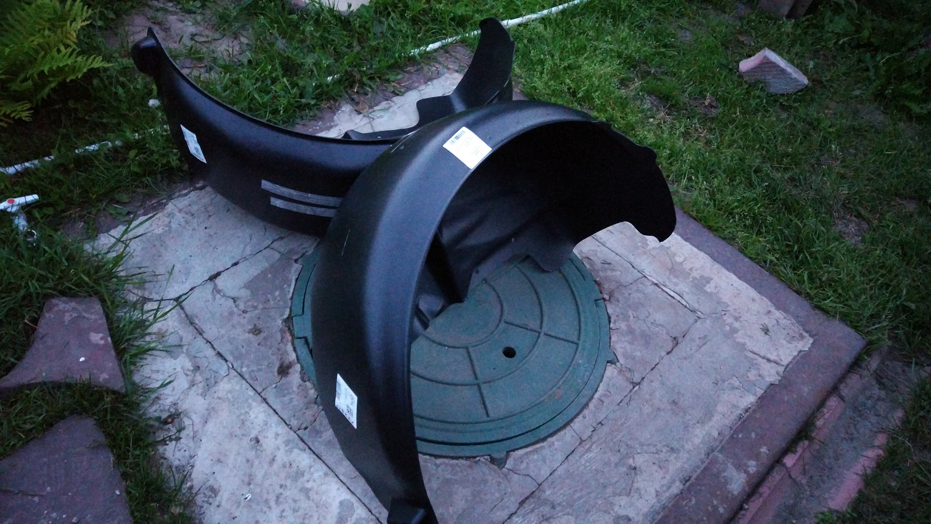

Но об этой проблеме я знал, и первым в списке стояло, купить дополнительные подкрылки Novline, прошу заметить это доп, а не в замен старых войлочных! И ставятся они поверх старых.
Фото с процесса нет, так как был поздней вечер, хотелось всё сделать побыстрее)

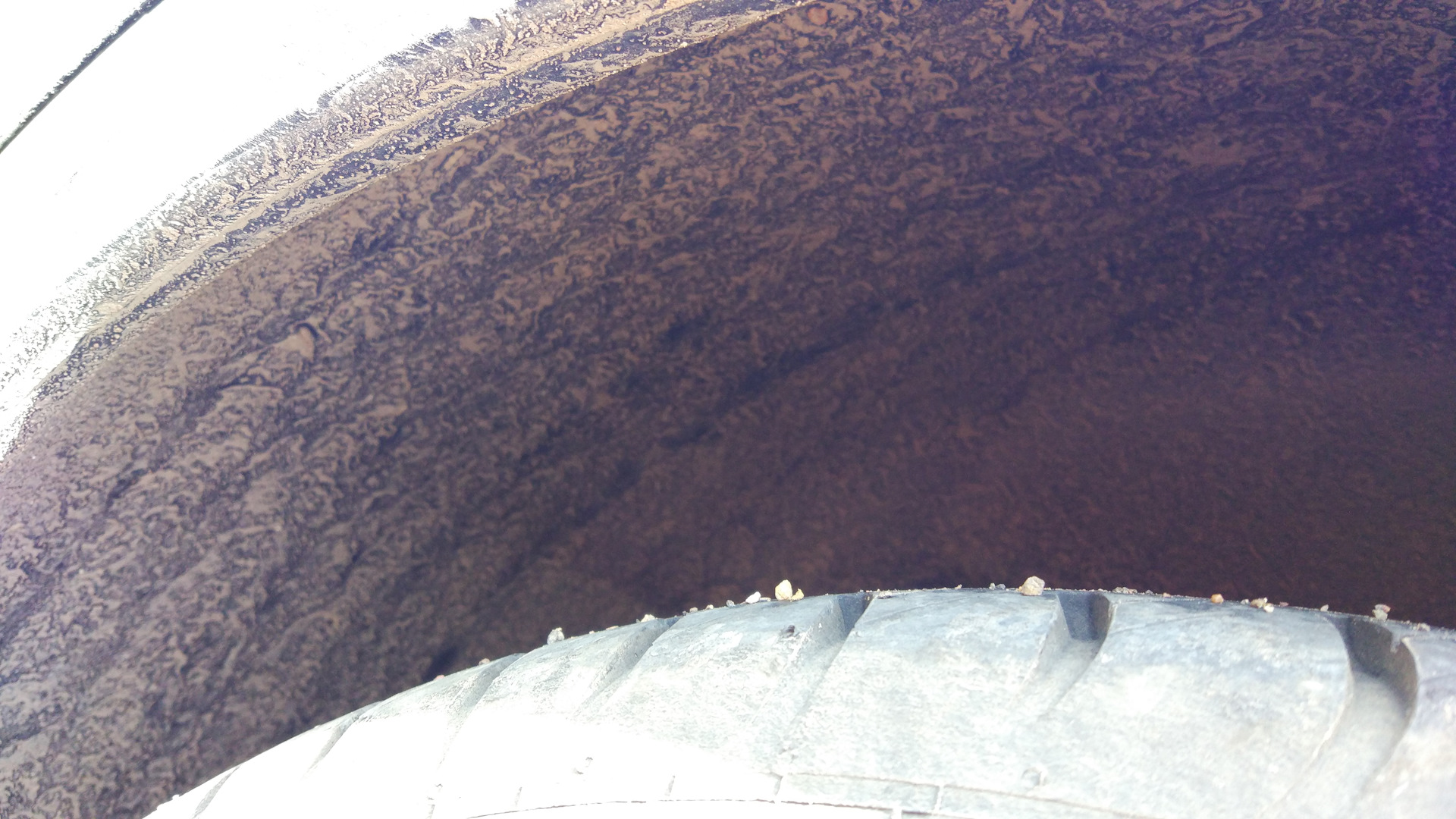

В двух словах, снял задние колеса, демонтировал старые подкрылки, хорошенько их промыл, помыл арки задние без подкрылок, вытер всё, поставил штатные, поверх пластиковые. В общем то ничего сложного, много кто уже данную процедуры здесь выполнял)
Каталожные номера подкрылок: левый Novline NLL1618003, правый Novline NLL1618004.
Ну и ещё раз извиняюсь за фото грязной машины, погода не летная у нас)

Часа 2 потратил, большую часть времени провозился с мытьем арок и старых подкрылок! На сому установку тратишь минут 10-15 от силы на одну сторону, с учетом снятия колеса, с ручным домкратом)

А крепил старым крепежем в старые отверстия?
У меня скидочки есть)
Да, крепится штатным креплением, причем не всем, что есть на старом подкрылке, т.е дополнительных каких то отверстий делать в новом подкрылке нет нужды!
