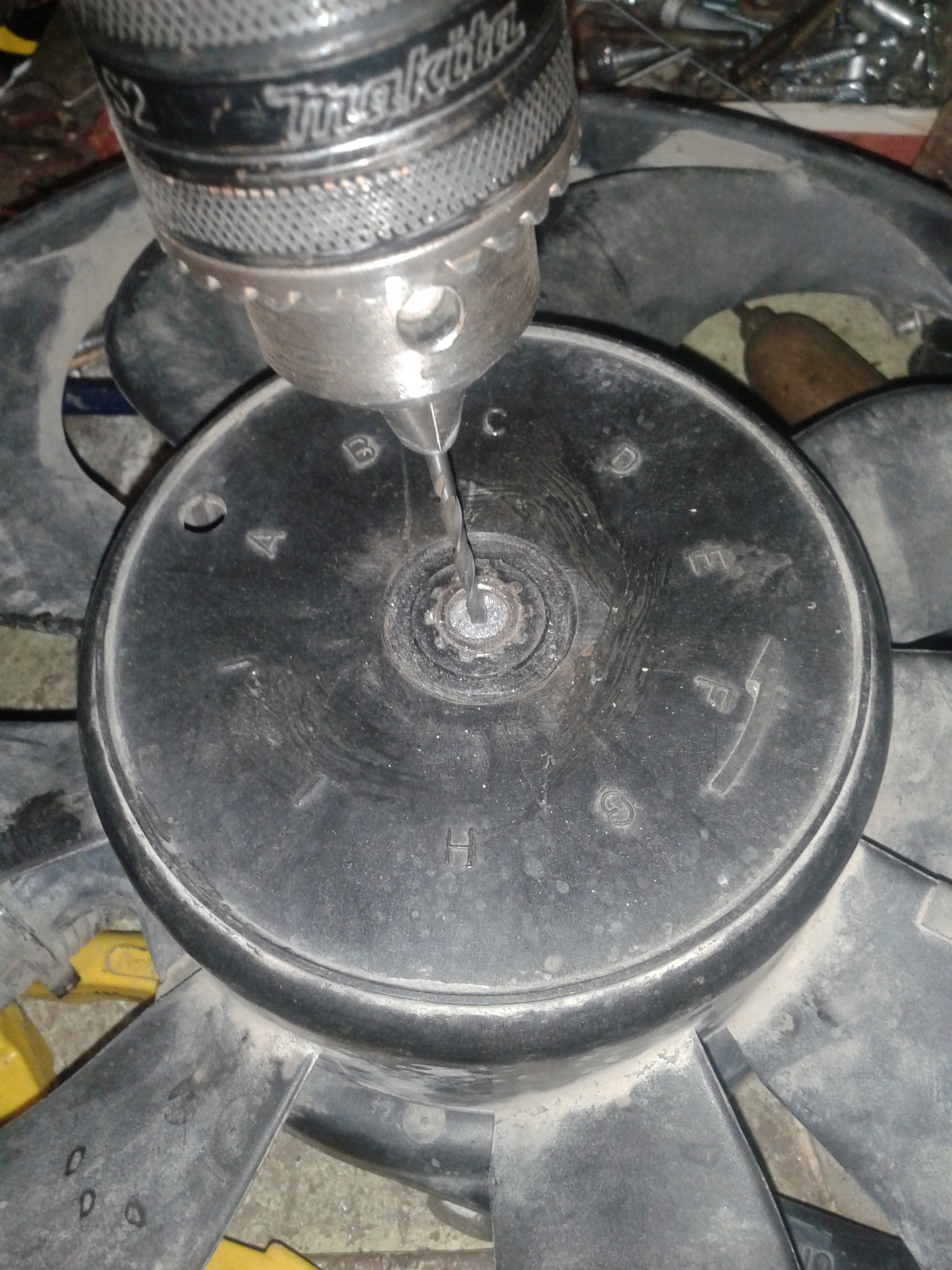

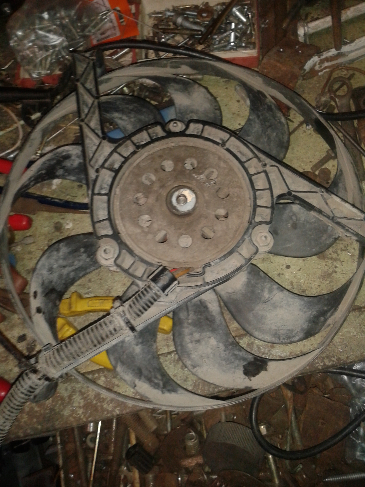

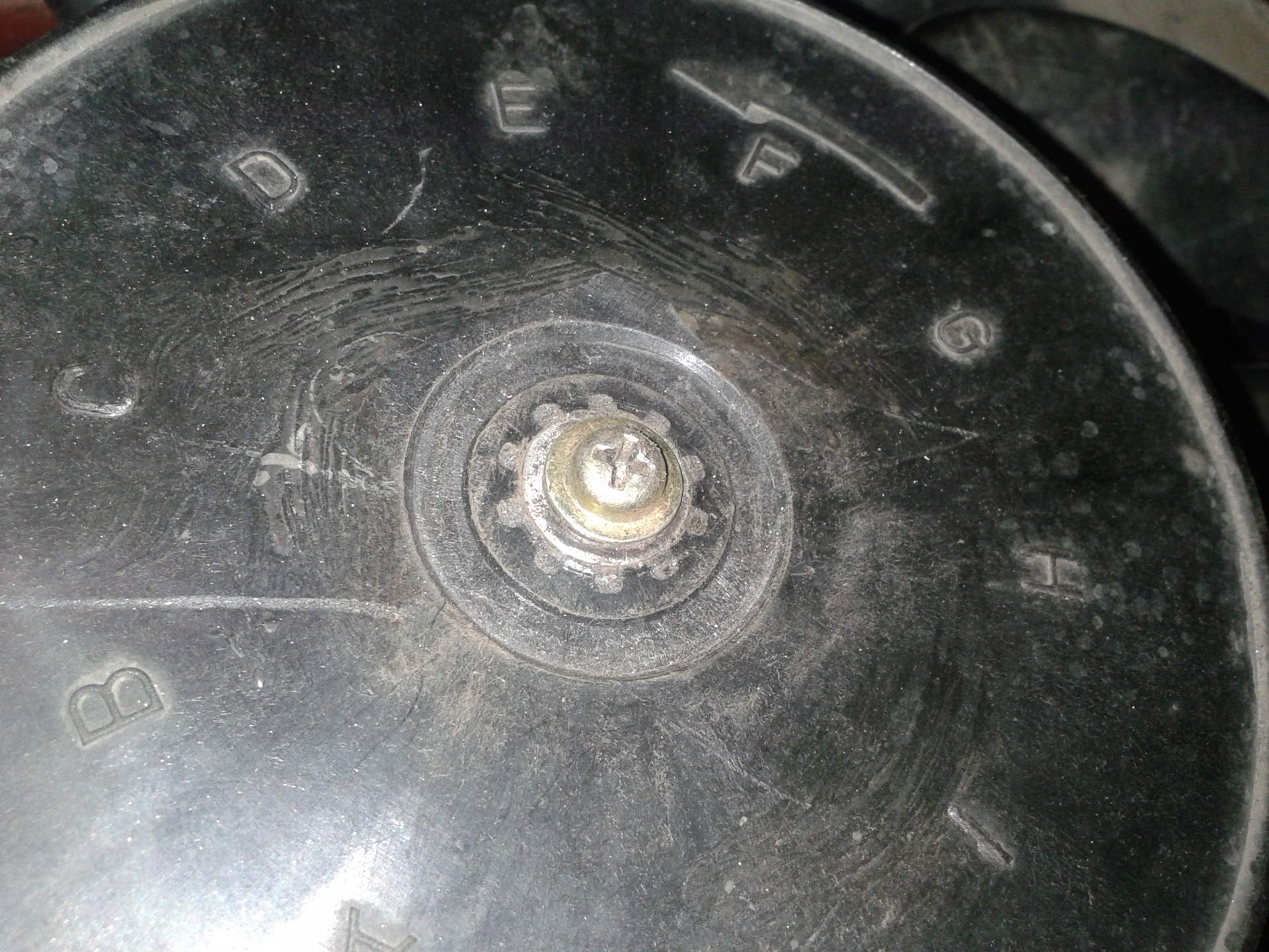

Уже давно наблюдаю странную картину, шкив с лопастями маленького вентилятора болтается как х… в ведре. Люфт большой, примерно 5 мм. Мысль о том, что разбило подшипники на валу, отмел сразу, так как уж слишком громадный люфт. Достал вентилятор (крепится на 3-х болтах под звездочку) и увидел интересную картину: центр где сидит шкив лопастей, заляпан эпоксидкой. Я так понял, что кто-то когда-то отломал шкив или сломало вал со шлицами в этом месте, и решил таким образом починить. Но эпоксидка со временем развалилась. Мало того, что всё это дело болталось, ещё и довольно сильно прокручивалось. Не мудрено, что в пробках с включенным кондеем у меня иногда дул теплый воздух.
Сначала хотел запаять это дело силиконом, но пока искал силиконовый стержень (который куда-то потерялся), мне пришло в голову более надежное решение. Решил просверлить дырку в самом валу ротора и вкрутить туда саморезом болт. Сверлится вал туго, видимо из твердой стали. Подобрал болт и силовой отверткой вкрутил что есть мочи. Результат: сперва подумал, что че-то сделал не так, поскольку лопасти крутились туговато. Но потом понял, что они просто перестали проворачиваться. Биение к сожалению есть, видимо не очень ровно сидят лопасти на валу. Но зато теперь всё работает как надо.
Комментарии 4
Болт на фиксаторе? А то не дай бог открутится.
Даже если открутится, вентилятор не слетит.
sotik55
Болт не открутится, направление вращения против часовой стрелки у вентилятора)
Я не перестраховщик. Но иногда, откручивается не откручиваемое :)
