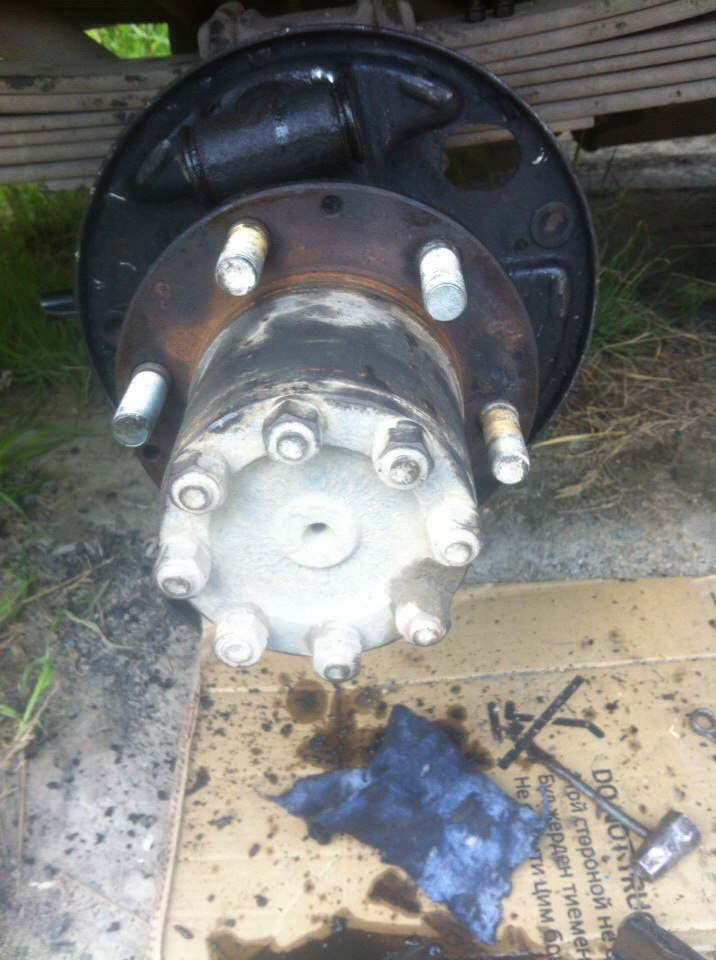

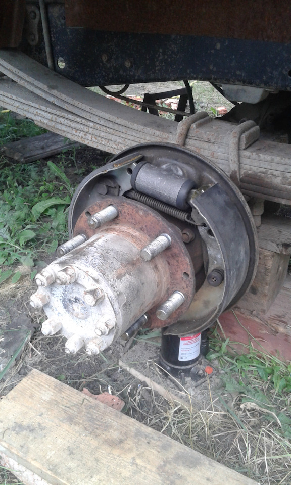

Начну с того, что одна шпилька на заднем колесе была без гайки. И эта тв*рь провалилась во внутрь барабана, в итоге, оказалась полная жопа. Купил комплект шпилек, поехал к знакомому, чтобы он подсказал что и как по замене, ни разу не менял. В итоге, скинул барабан, а там меня ждал сюрприз, шпилька, которая выпала во внутрь, размолотила все, что могла. Под замену: колодки, барабан, тормозной цилиндр и шпильки. К такому жизнь меня не готовила, ведь еще по зиме ставил все новое. Денег нет, что делать ума не приложу, благо у знакомого на приемке стояла газель. Снял все, что было необходимо за 200 рублей. По-шустрому все установили, поменяли все 6 шпилек, качнули тормоза и я поехал домой. На следующий день, я поехал работать, весь день откатал, а под вечер направляясь на последнюю точку выгрузки, проваливается педаль тормоза. Потихоньку доехал до выгрузки и почапал домой. На стоянке осмотрел машину, в результате, давануло задний тормозной цилиндр, тот, что я поставил б/у. Сегодня с утра сгонял в магазин, купил рабочий тормозной цилиндр и тормозуху.
Все разобрал, старый цилиндр на свалку, новый на место — все собрал.
Жена помогла в прокачке тормозов.
Прокатился, вроде все работает.
Завтра с новыми силами на работу.
