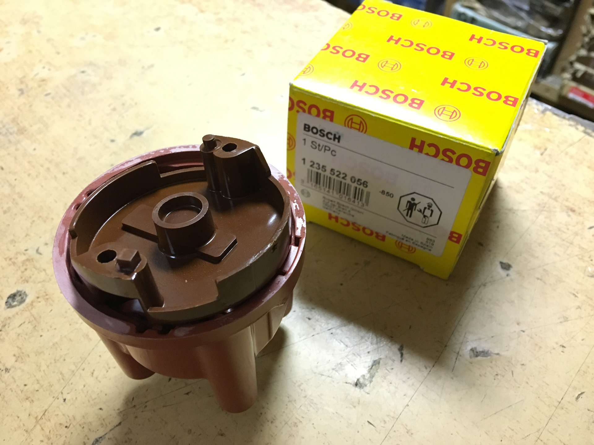

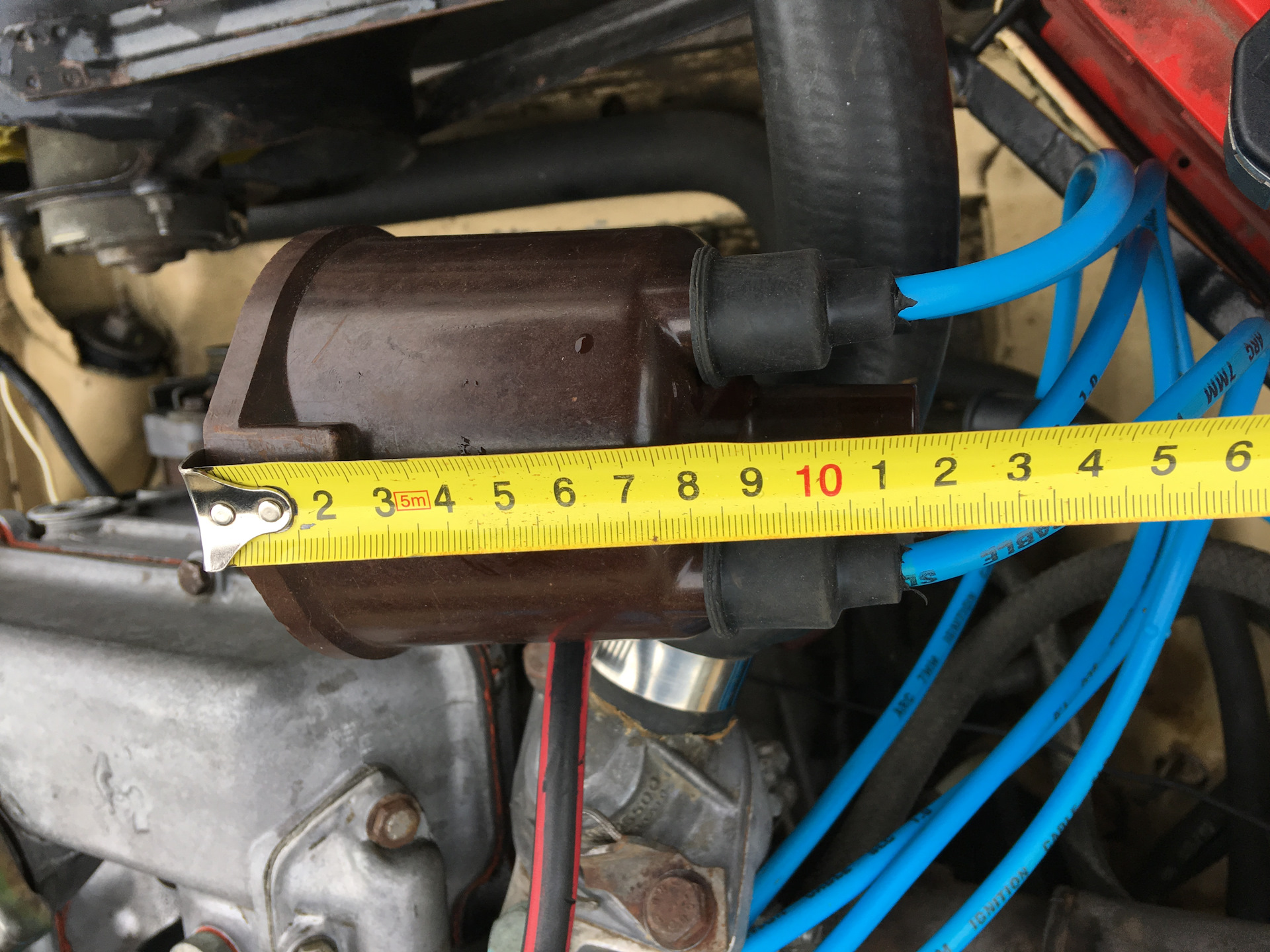

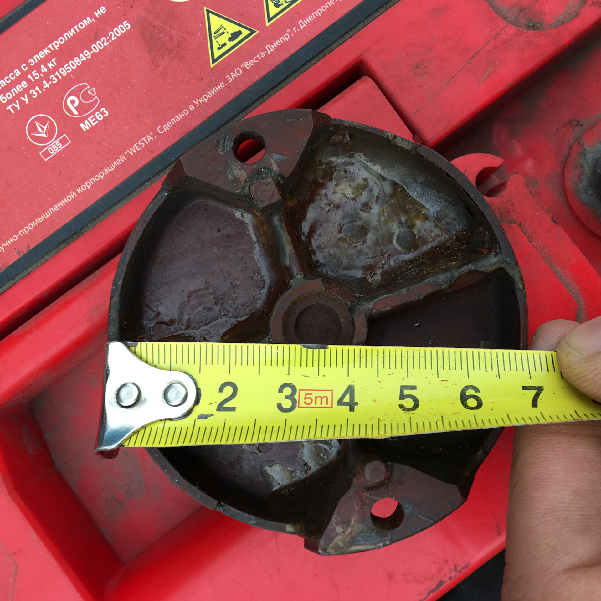

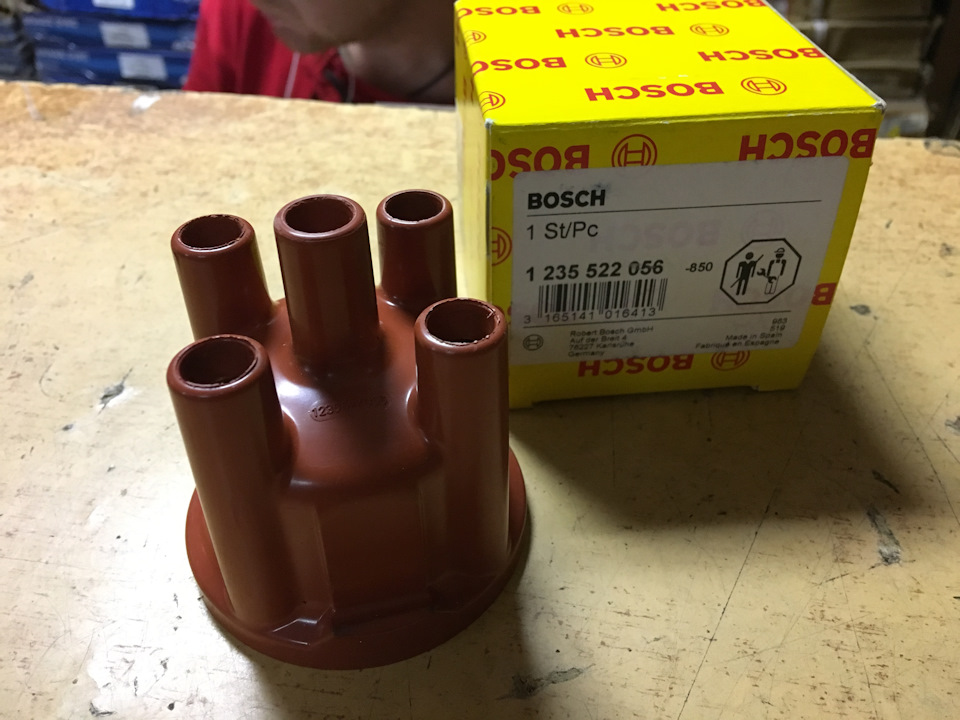

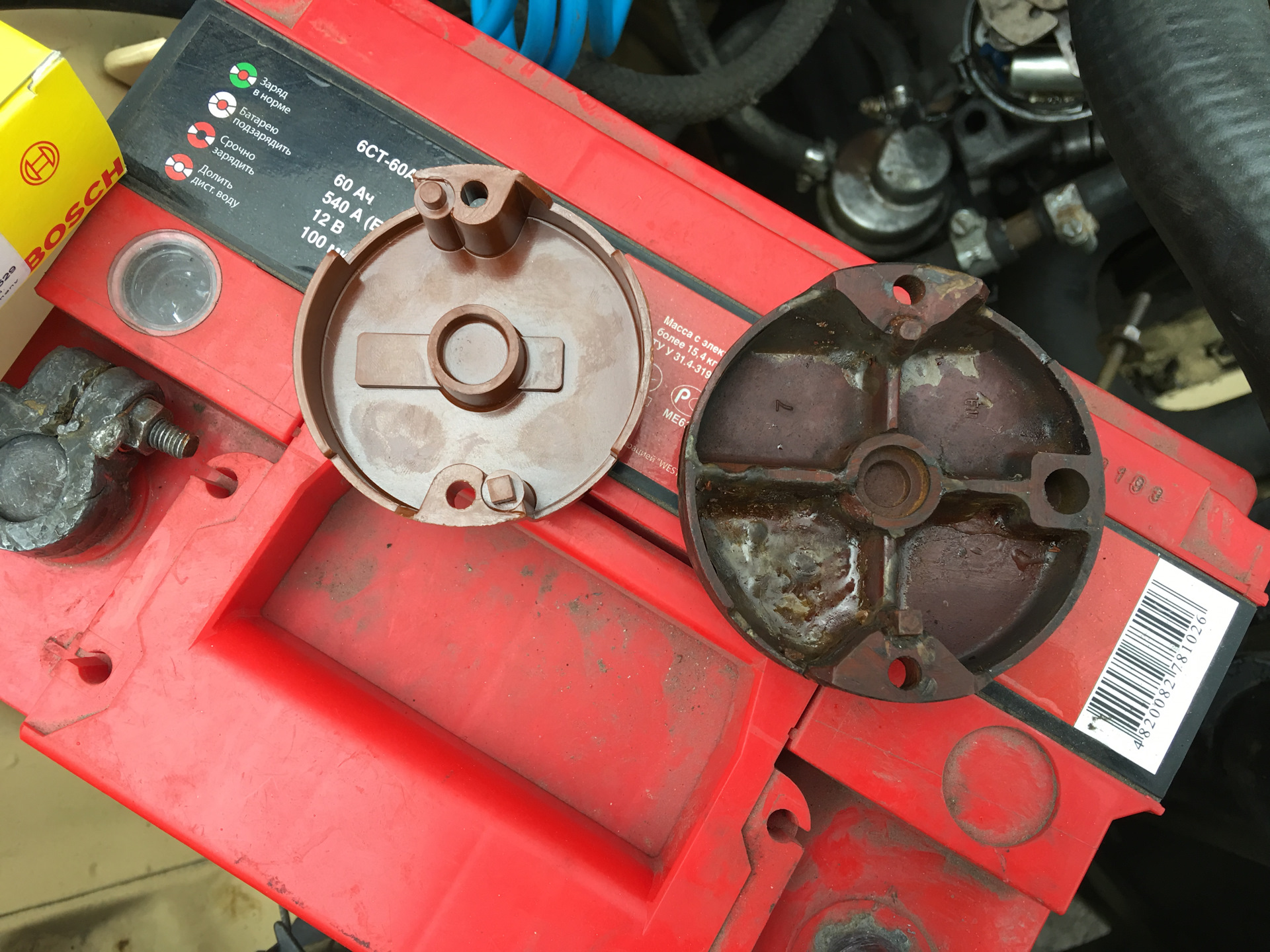

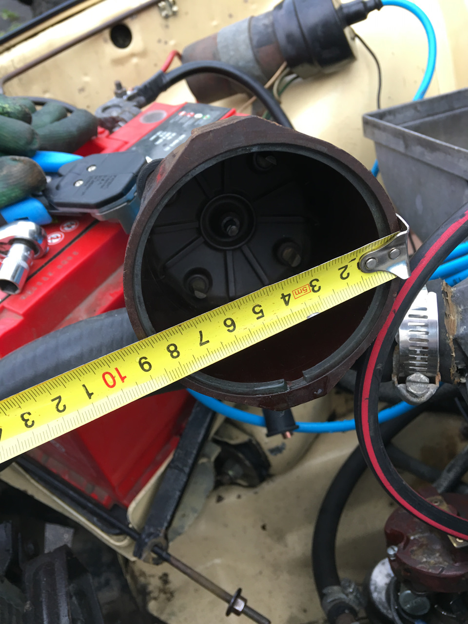

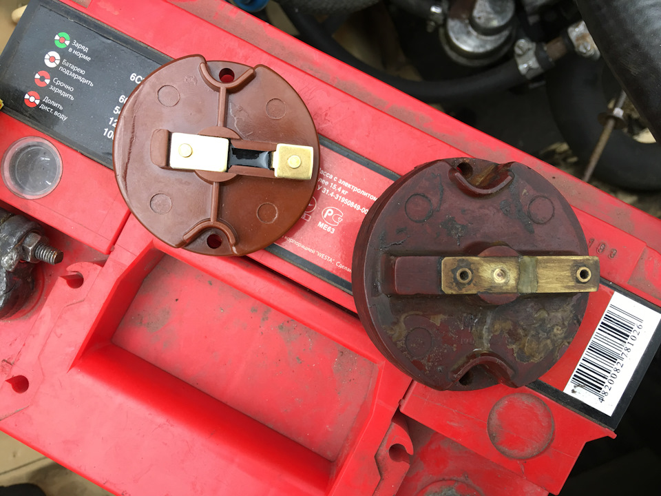

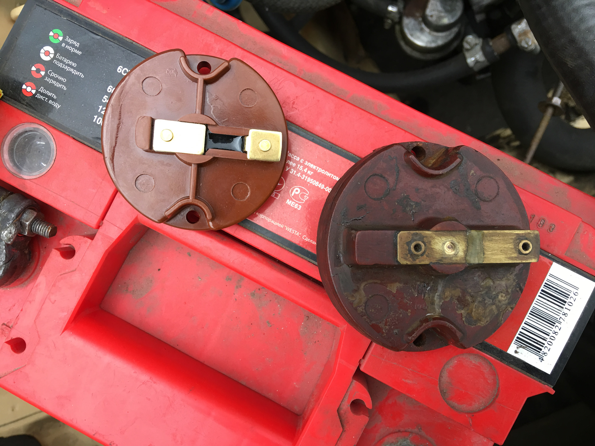

Как и с воздушным фильтром, поиск номера запчасти по автомобилю на zzap привёл к заказу запчастей, которые не подходят к этой шушлайке! Крышка трамблера и бегунок по фотографиям похожи, но меньше размером.
Бегунок вообще диаметром больше крышки оказался. Трамблер у меня magneti marelli походу от старых альф судя по ebay. Хочется сказать не совершайте моих ошибок, но судя по активности на alfisti.ru и винтаж гараж, эти вёдра никого не интересуют))
Запчасти на фото: 7810Z6

Крышка Магнетти очень похожа на жигулёвскую или так на фото кажется?
Жигулевская меньше и бегунок тоже
А то что подходят от жука это я на ебее увидел когда искал
Нет не пробовал, я сравнил альфовский контактный с трамблером от гольф2 1.6…они почти 1.в1
Ну если электронка то там вакуума не надо, только коммутатор от 2108 и проводку самого коммутатора с той же 2108 и как бы всё, схема там не сложная
Там есть в продаже как контактные так и электронные
Спасибо, нашёл, а от куда инфа? Пробовал поставить? Там с вакуум корректором, ещё что-то нужно к нему? Коммутатор или ещё что?

трамблер гольф 2 такой же с верх но только нижняя часть чуть другая)
крышка трамблера на бошовский трамблер гольф 2
я сравнивал)
бош трамблер подходит с фольцвагена жука

Если бы ты зашёл на "альфистов", тебе бы сразу сказали выкинуть Марелли и поставить Бош).
как я понял у меня простое контактное зажигание, искра достаточно сильная, зачем выкидывать?

Приветствую! Трамблер магнети, но я как понял, они тоже разные бывают. Нашёл крышки на ебай, сейчас прошу точных размеров от продаванов и как то не дёшево там — все по 50!

Печаль какая.надо изучать вопрос.и начать именно с Вашего трамблёра.они могут быть как магнети так и бош.может по вину этого и не видно.
