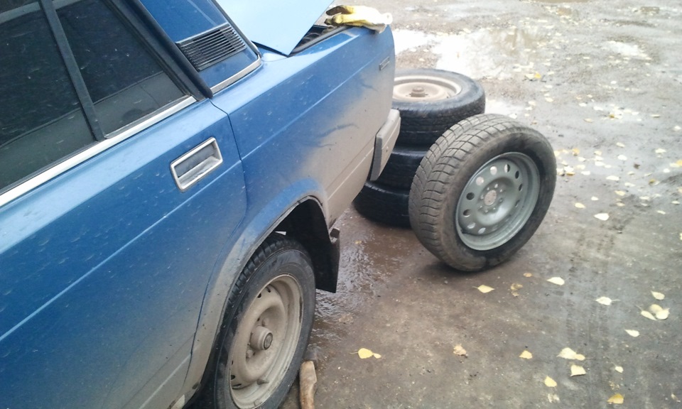

Привет всем. Вчера купил резину Bridgstone blizzak ws 60 размер 185/65 R14… Полез в инет с мыслями: "а влезет ли?!" (185/60 R14 на этих же дисках отлично вставала и НЕ чего НЕ задевала!). Начал рыть инет, в итоге как всегда начали писать некоторые особи которые за рулем семерки в жизни то и не сидели, что мол задевать будет, ставь свою 13-ую… Ну да и фиг с ними, решил, что если не влезет поменяю… И вот я только с шинки и все отлично, а нее, задевает только в одном месте и то не потому что резина такая, а потому что в салоне локера криворукие ставили…
Вообщем 185/65 R14 встает без каких либо вопросов! Полный выворот, загрузка, ВСЁ НОРМАЛЬНО!
P.s.: Диски от LADA Granta… фоткал на тапок…
P.p.s.: Комментарии типа: "шипы рулят-липучка кака" — можете даже не тратить время. Из шипованной резины уважаю только Nokian Hakkapelita 7(8), но увы денег на такую резину просто нет…

Подскажи стоит ли ставить 14 тые колеса? измениться расход топлива? машине ехать тяжелее ? управление ну и т.д ?
Пока единственное что заметил больше всего, дак это то что в повороты стали крены намного меньше и за счет ширины резины стала лучше держать дорогу, острее стал руль:) расход вроде не увеличился, ехать стало поприятнее, но не факт что именно из-за резины может потому что зимняя мягкая:)
