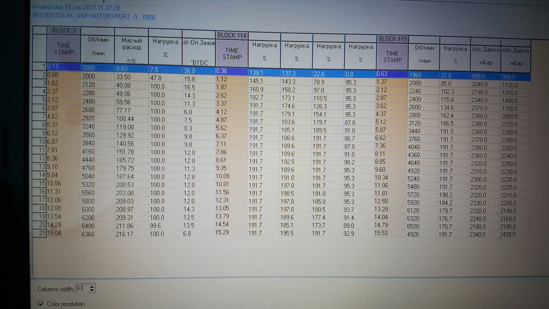

У Димана 216 грамм тоже. Поздравляю! Но судя по 114 и 115 группам, у тебя не все так гладко. Даже совсем не гладко.
Недодув, турба на буст не может выйти ни фига. По 114-й нагрузка маленькая, турба работает почти на пределе.
Может турба уставшая попалась? ДМРВ от ТТ тоже прописали, ты говорил? Это бывает от ДМРВ, дыр и турбины, ну плюс клапан 75, но вроде ты все поменял.
А вот по ретардам красота. Нули. И это радует, долговечная жизнь мотору обеспечена)

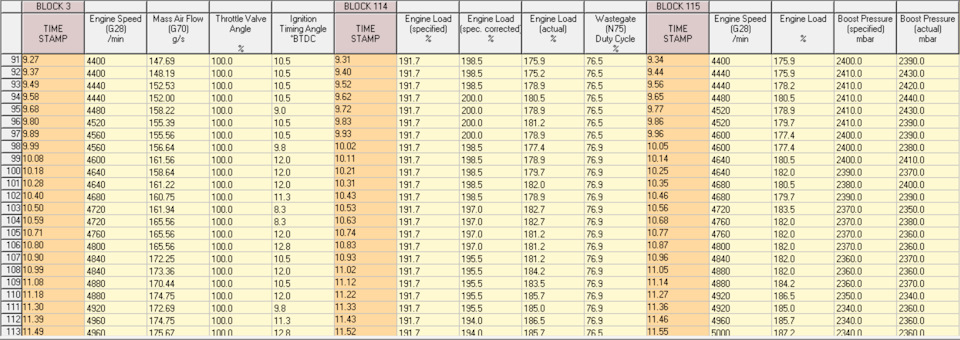

И что бы не быть пи*даболом. ВОт кусок моего лога, правда с косяками, но посмотри 114 группу, 4-й столбик. Это на сколько открыт капан Н75 с такой же TD-04l. У меня при наддуве 1.4-1.45 Бар, скважность 76-77%, а от 6000 об/мин — 73-74%.
То есть у моей турбины запас еще приличный.
Дырок там точно нет по дмрв не знаю. Если из за дмрв то ты тож скоро поставишь и посмотрим
Дмрв уже в руках, жду натяжитель цепи механический и цепь, заказал! Поменяю и прошивкой все подправим! Насос мне дадут хороший от супры на время! Посмотрим чо выйдет! Едет огонь! Оказалось фишка датчика температуры впуска отходила и поэтому авария и обороты не шли вверх)
ошибки не было! только потом, когда фишка совсем отошла.Но если чуть-чуть, будет тупить …Ее выдувает.Там обычно у многих слегка утекает через пластиковый датчик в коллекторе.
Не правда, 216 гр/сек показывает уже на двух машинах, у меня 214! Или ты грубо сказал? А каким образом тогда дальше на этой турбе поднимать мощность?! Ведь твои же слова, что я не под те запросы взял турбину, мол она больше под 300 сил, а не 250-260! Не помнишь? Ты писал это!
Я точно не мог такого написать :) Само собой не ровно 210, но +- в этих пределах. Касаемо запаса по вестгейту, можешь посмотреть у меня в бж последнюю тему там где с давляком, там очень хорошо видно. Точно так же тд04-19т у которой компрессор до 290г/с с жестким гейтом работает на середине на 30-50%, а потом при достижении максимума резко 95%, ибо сколько не зажимай — толку не прибавится.
Если реально так-это печально! Тогда буду поднимать углы. По этой логике у приоровода все хорошо получается с 95% по гейту! Только одно не понятно, почему серилло обещал 220-225 грамм на ней же и почему он говорит, что можно сделать еще больше сил!
И я ему верю, так как чувак уже давно зарекомендовал себя, как спец в этой области! Не будет зря нести. Чушь)
Может толку не будет, хотя бы удовлетворит тех, кто любит эти граммы.

Можно конечно, но серега это делает регулировкой пида клапана н75! Стандартно на тдехе на 0,6 бар открытие!

Я мб повторю банальную вещь — предел компрессора тд04л-13 ~ 210г/с

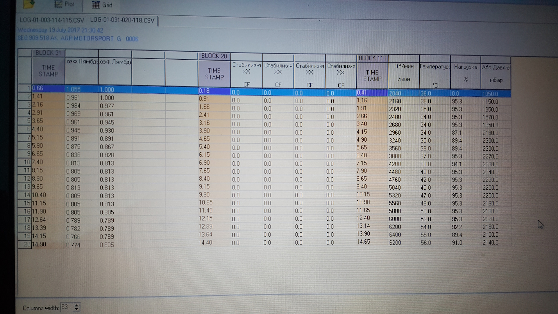

А бенз какой? Ретарды в 0
Бенз только лукоил только 100( ранее ток 98)
Откаты пропали после установки фронтального интуркуллера?
Полностью пропали только после установки td04l
