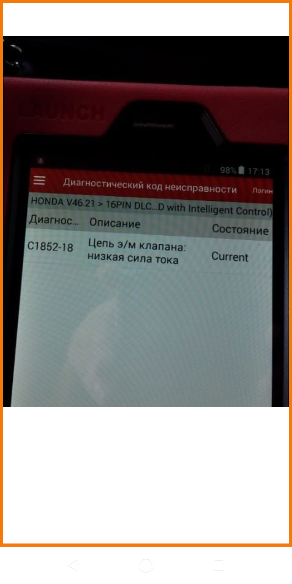

По ошибке C1850-14 может кто подскажет? Есть стопкадр:

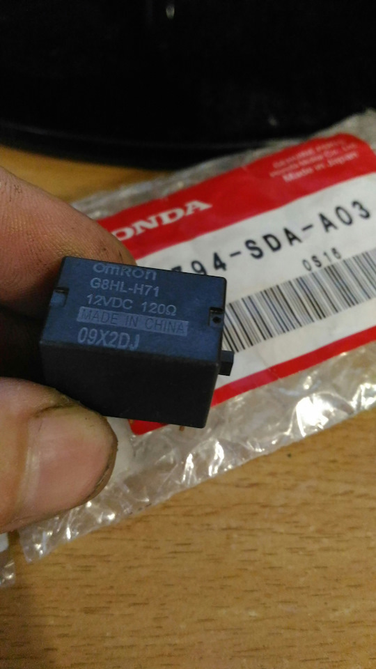

Реле у вас замерзло в багажнике.
Реле немял на другое из под капота. Ничего не поменялось
LICVIDATOR-44
Реле после запуска двигателя включалось, через секунду отключалось, и загорался чек AWD с ошибкой C1850-14.
На реле пропадал «минус» (фиолетовый провод). Этот «минус» идёт от блока управления AWD, который расположен там же — за задней обшивкой.
Проблему устранил установкой дополнительной массы на чёрный провод (который находится рядом с белым) блока управления AWD.
Проверял и чистил контакт массы на аккумуляторе, массу на кузове от аккумулятора, массу на правом лонжероне и три точки массы на левом лонжероне — это не помогло.

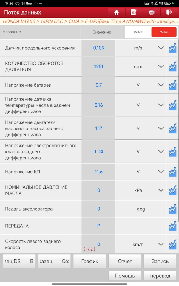

Проверить можно сканером (ссылка ниже) … ELM не видит их, , , ,
Ну и еще было у некоторых, , , отваливался провод, либо плохой контакт на плюсовой клемме АКБ, , , обрати внимание, там от плюса идет не один провод, , , один идет как раз на питание редуктора, , ,
Сканер, хотя бы такой нужен…

Здравствуйте . Какой код ошибки был в вашем случае .
Я коды не смотрел, , , при этой неисправности может быть две причины, либо реле в багажнике глючит, либо соленойд, , реле я поменял, , результат не изменился, , , после этого решил менять соленойд.

Да вроде нет…проблема встечалась с реле, которое стоит в багажнике, так как оно там китайское и начинает глючить в мороз.а реле то же завязано с редуктором, , ,
