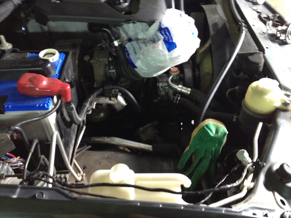

В последнее время начал замечать, что температура двигателя под нагрузкой поднимается с 88-90 градусов, до 91-92, иногда 93, при чем это не зависит сколько на улице градусов, +20 или -10. Раньше всегда показывало 88-90.
Раз температура двигателя не зависит от температуры окружающего воздуха, то грязный радиатор и муфту сразу отсеял, остался только термостат, который возможно подклинивает, или не полностью открывается…

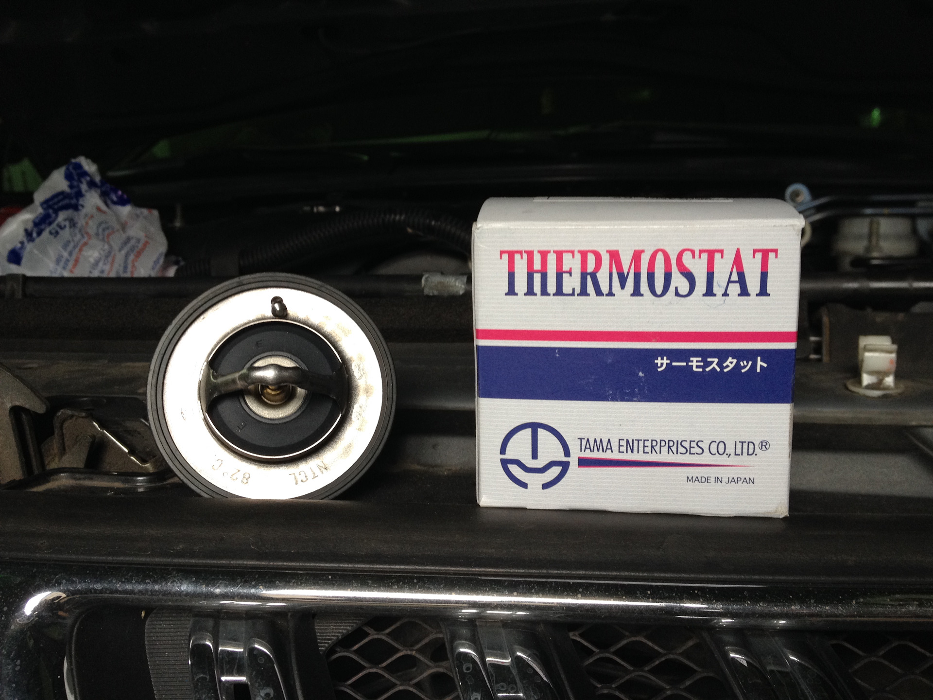

Решил поменять термостат и за одно охлаждающую жидкость…
Заказал антифриз
и термостат Tama WV64MC-82
Прочитав инструкцию SY25, за что ему отдельное спасибо, иду в гараж ковыряться…
Под капотом снял корпус воздушного фильтра и патрубок с турбины
сливаем антифриз с радиатора
далее сняв шланг с теплообменника сливаем антифриз с блока…
Чтоб не получить порцию антифриза в лицо, под маслоохладитель засунул воронку
таким образом есть возможность слить антифриз из шланга и трубки в воронку, а снизу подвесил канистру
Таким способом разлил со всем немного
На всякий случай на генератор надел пластиковую бутылку, отрезав у нее дно и горлышко, и разрезав вдоль, если уж потечет антифриз после извлечения термостата, чтоб не залить.

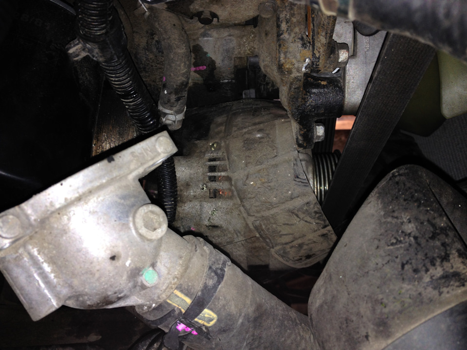

Далее извлекаем термостат
Штатный термостат тоже с температурой открытия 82 градуса
Далее вставляем новый термостат отверстием с пипкой вверх, собираем все в обратной последовательности и заливаем новый антифриз.
Новый термостат работает отлично, рабочая температура 86-88 градусов и поездка на выходные в деревню это подтвердила.
