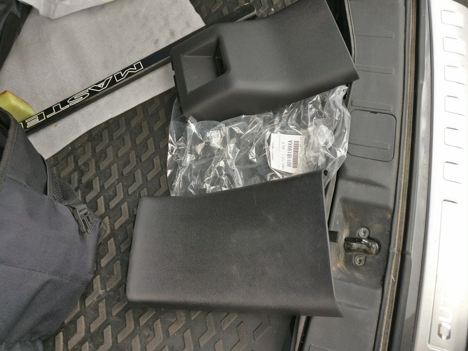

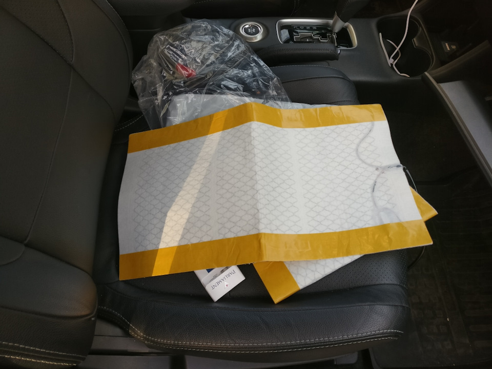

Приобретено:
1. Блок кнопок включения подогрева сидений, партномер 8610A114. Брал еще весной, прайс был 1650 р., сейчас кнопки торгуются дороже более чем в 2 раза, жесть.
2. Задняя крышка центральной консоли от японского PHEVa, партномер 8011B199XA, цена 3200 р.
3. Греющие элементы. Купил на али, цена комплекта 750 р.

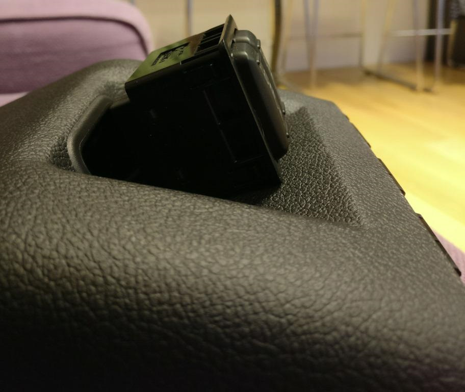

Переключатель не очень хорошо интегрируется в накладку, отдал в автосервис, специализирующийся на тюнинге, обещали вопрос решить, попутно крышку обернут кожей, чтобы по цвету не выделялась.

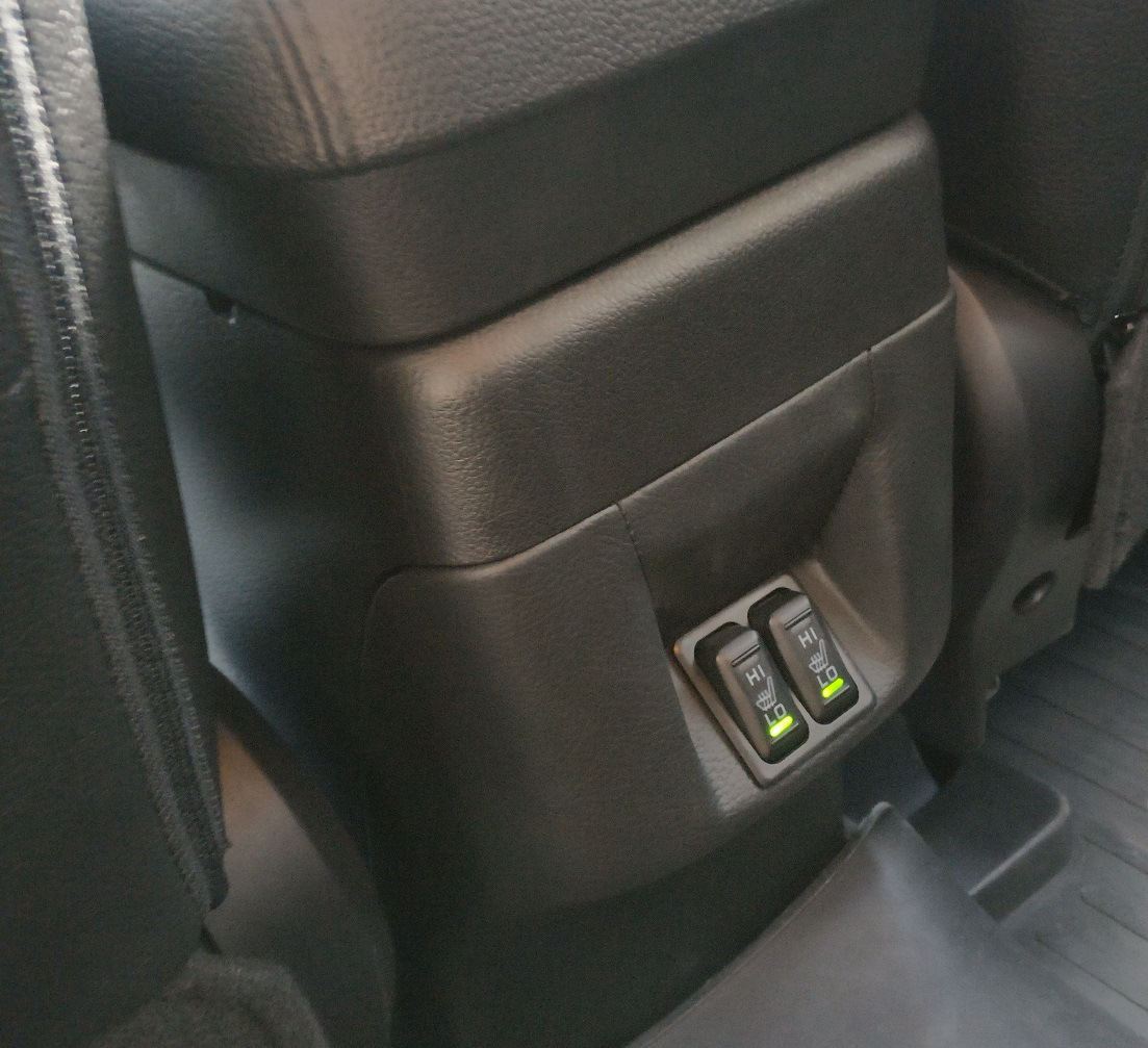

Итерация нумер два

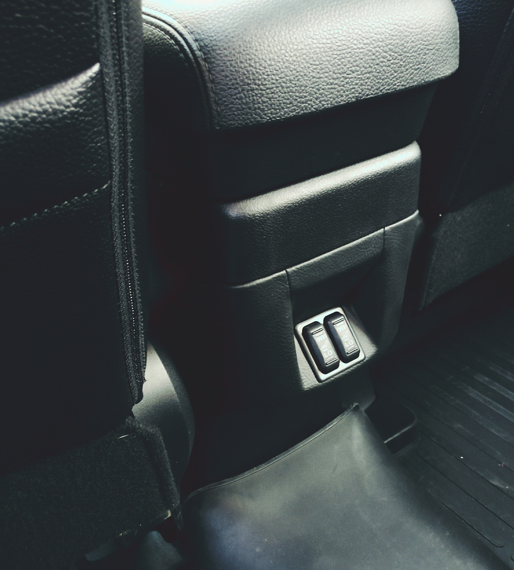

В накладку вживили выключатель.

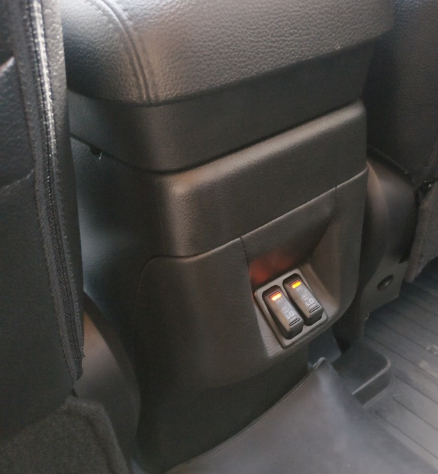

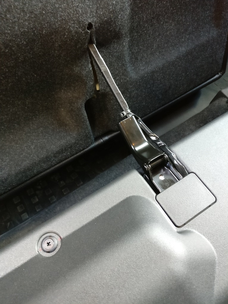

Итерация нумер три
Подключили
Резюме: можно сократить затраты не приобретая крышку и купив более дешевые кнопки с али.
Пластик крышки тянется при нагреве, поэтому можно немного вытянуть стоковую и вставить туда выключатели.
Полученным результатом доволен. Выражаю очередное фи ММС.

Василий привет! Как кнопки в накладку поставили? Через доп пластик какой то что бы щели закрыло?
Грели пластик, что то подгибали, что то подрезали. Затем зашпаклевали и обтянули сверху шкурой. Процесс не видел, скорее всего какую то вставку из плацмассы сделали.
сделали хорошо?, запитали от передних ?
отдельный провод провели до етакса. куда цепляли не в курсе.
Ваще кнопки убогие. Сейчас бы другие поставил. А тогда сразу выхватил их, пришлось то, что есть ставить.
Они у меня ассоциацию с тойотовскими часами вызывают)
а какие поставил бы?
евроавто.рф/parts/used/model=1402336355/60066778 от пежы, например
они однорежимные? в отличии от наших
Наверно. Включил/нагрел/выключил

не знаешь как к кнопкам запитывались? по идее фишку надо
Фишки не было. Натянули обычные коннекторы на контакты и затянули термоусадкой.
Надо было финал в отдельную статью, в то многие ждут финала, он есть а мы и не знаем
Лень же)
Питание откуда брал?
Да хрен его знает) в сервисе делали. Отдельный провод кидали.

Отличная идея! поделись ссылкой элементов подогрева на Ali
По моей покупке ссылка на товар уже не бьется. Вот, например, другой вариант:
ru.aliexpress.com/item/2P…R&ws_ab_test=searchweb0_0, searchweb201602_3_10152_10065_10151_10068_10209_10084_10083_10080_10082_10081_10301_10110_10137_10111_10060_10112_10113_10155_10114_10154_438_10056_10055_10054_10182_10059_100031_10099_10078_10079_10210_10103_10073_10102_10169_5360020_10052_10127_10053_10142_10107_10050_10125_10051, searchweb201603_2, ppcSwitch_5&btsid=a3321bb7-fbd6-41db-a8e4-5452d80b9e66&algo_expid=bd3f1ceb-1006-4c8e-a0dc-274da47241b4-16&algo_pvid=bd3f1ceb-1006-4c8e-a0dc-274da47241b4

То есть нужно вырезать и под делать, а по глубине не мешает ничего, входит. Записывать будете от чего.
Ну да, как то так. По глубине все нормально, в этой крышке как раз прилив позволяет выключатель установить.
Запитывать скорее всего параллельно подогреву передних сидений.
В этой крышке тоже на гибриде установлен подогрев или что-то другое.
Под розетку отверстие. У аутов ни на одном рынке нет подогрева задних сидений.
Что мешает крышке стать на место, вроде оригинал.
С крышкой все нормально. Выключатель нужно туда вмонтировать. Ну и чтобы выглядело это все нормально.
