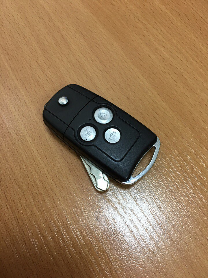

В сервисе хонды сказали что под замену масло коробки, двигателя, фильтра и пару мелочей по подвеске. Вопрос 1 в масле, наши типа "официалы"(официалы в городе Челябинске закрылись, но вся команда которая была в хонде перебралась в другое место и открыло свою фирму) предложили масло Хонда оригинал (из бочки) по цене 500р литр- акция на ближайший месяц либо все таки взять идемитсу. Какое масло было раньше я не знаю и узнать не смогу. Ну и вообще про авто впринцепи ничего такого не знаю, ребята знатоки может подскажете что еще глянуть и поменять?многие смотрю пишут про клапан PSV. Пробег напомню 73000, и кстати может кто подскажет по ключу, можно ли его как то подкрутить, разболтан очень, до конца не складывается.

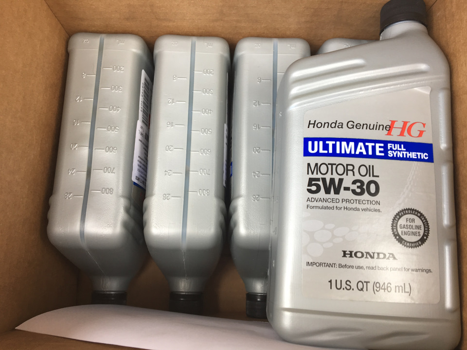

По поводу масла скажу тебе со 100%-й уверенностью следующее:
Пробовал хонда 0-20 — жрало, но не много, где-то 700 гр на 5 тыс.
Потом залил мотюль 5-30 — литр на долив ушел за 2 тыс км.
После этого сервисмен из профильного хонда сервиса посоветовал перейти на американское хонда 5-30 (именно американское!). Идемитсу он сказал, что не надо лить, не самое лучшее масло.
Артикул: 087989039
Продается в серых литрушках. Ни в коем случае не черное и не по 5 литров.
Фильтр только оригинал.
Итог — жрать вообще перестала.
Хорошее масло. Синька. В черных полусинька. Не советую тоже.

Подскажи проверенное место где можно его купить
Заказал в Юлсане, думаю оно везде есть (в инет магазинах з/ч).

Американское в чёрных бутылках полусинтетический идёт, в серых Европа
Вот именно по этому артикулу серое американское. Сзади USA написано, на фото не попало.

Идемитсу. Я свой ключ не смог разобрать, не открутил крепеж, хотел заменить на Китай.) Оставил как есть.

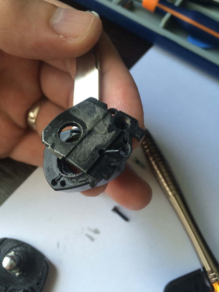

По ключу все просто. Разбери его. Увидешь сколько там говна накопилось. Протри сухой тряпкой и смаж литолом весь механизм. Чип только не похерь. (Маленькая черная колбочка) при сборке нужно натянуть пружину внутри. Вообщем когда разберешь сам поймешь что нужно делать)
я смог раскрутить болтик и снять крышку а как разобрать дальше не пойму боюсь сломать

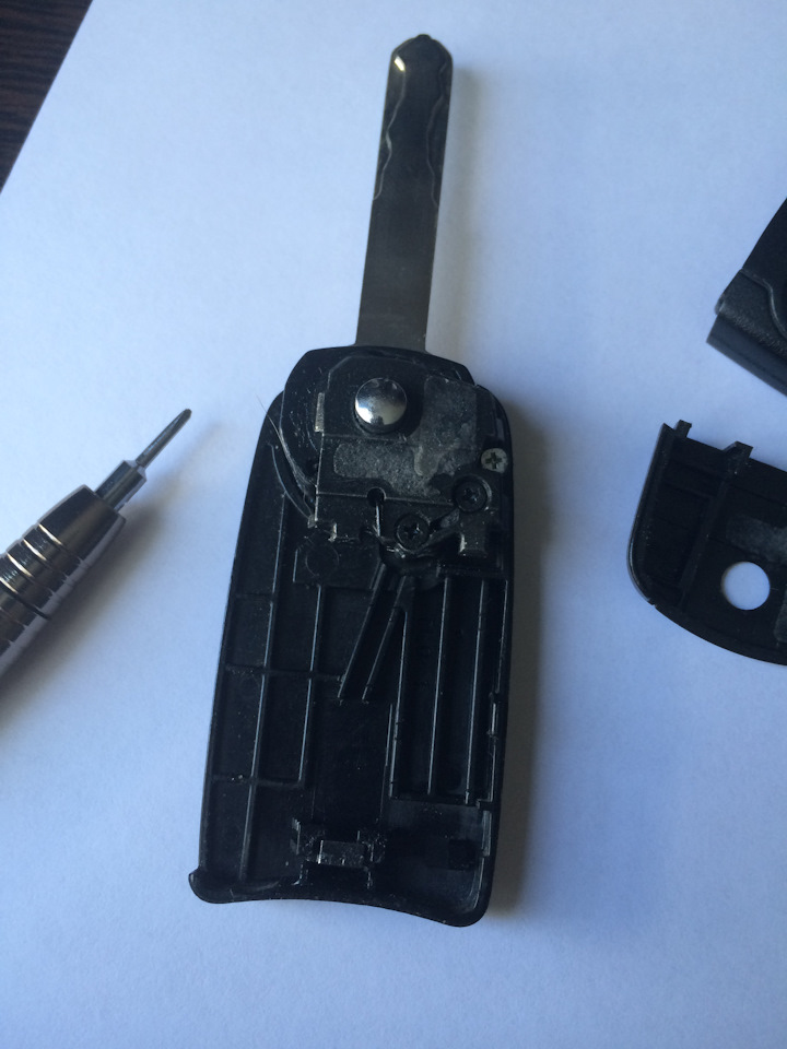

Там двусторонний скотч. При сборке либо клеишь новый скотч. Если нет. Каплю клея
RAS-86

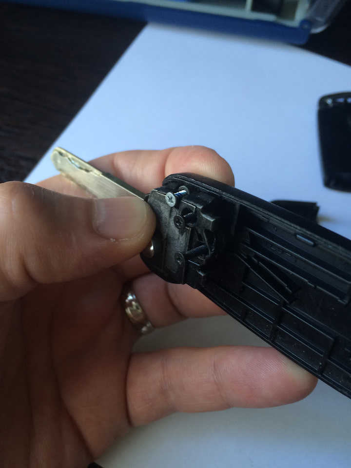

Далее 3 винта
RAS-86

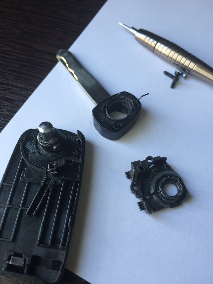

Приподнимаешь. Аккуратно поворачиваешь против часовой чтоб ослабить пружину и снимаешь
RAS-86
Далее чистишь. Смазываешь и собираешь в обратном порядке. Пружину видно куда вставлять?
RAS-86

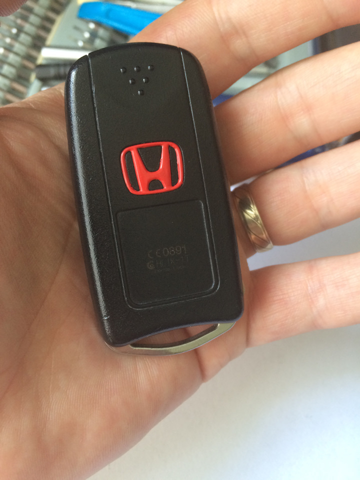

Вот и все. Делов на 5-7 минут
RAS-86

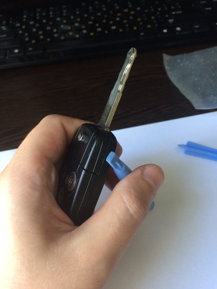

Подцепляй при разборе с этого края

На таком пробеге и ключ такой? Странно
у меня на серате на 50тыщах он вообще развалился
Хз
jdm7002
Да ключ не особо показатель пробега и наоборот.
Просто видать у предыдущего владельца была привычка как и у меня этим ключом играться вот и ушатал его.
Я свой попытался разобрать но само жало прикрывает пластина которая держится на трех маленьких болтиках. Болтики благополучно слизались и ключ я собрал обратно)))
