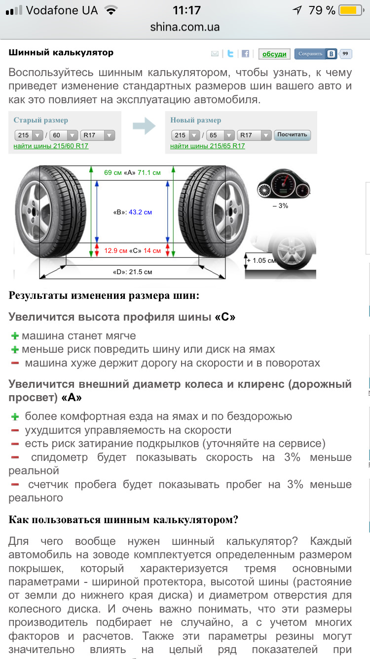

Многие в личку задают вопрос про клиренс машины, вот нашел старые фотки на зимней резине. Резину брал на 65 и тем самым выиграл пару см., оценить можно визуально.
Неа. Даже место есть. Тоже гадали как влезет, но на тестовой машине стояла резина от РАВ 4 (другой зимней у официалов не было) поэтому с уверенностью заказали, кстати, в подарок. К тому же думаю колеса на 18" на 50 резине, которую ставять в стоке для европейцев, в диаметре такие же как и 17" на 65 .

65 спокойно )
Но плюсы все же есть. Сантиметр тоже иногда имеет значение в колее и к подьезду на бардюры.
Тоже взял 65й профиль! Спасибо за опыт! Правда разница всего в один сантиметр) НО!🙈
не трет 65?
