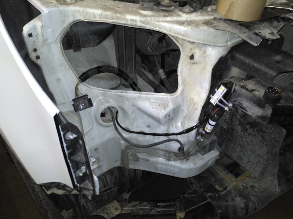

Уж не знаю что там случилось у прошлого владельца, но результатом этого стало огромное масляное пятно размером с голову между обоими радиаторами. Датчик показывал температуру 96 градусов, а кондер толком не морозил в жаркую погоду.
Решено, снять бампер и оценить масштаб бедствия. Если понадобиться снимать радиаторы, был готов и к этому.

1. Откручиваем 8 болтов металической накладки на переднем бампере
2. Откручиваем два верхних болта по краям накладки, которые держат сам бампер под капотом
3. Откручиваем по два болта в каждом подкрылке, которые крепят бампер к подкрылкам
4. Снимаем заглуtшку в подкрылках, и отключаем от туманок фишки
5. Откручиваем пять нижних болтов крепления бампера к кузову с низу.
6. Вставляем пластиковый клин в щель между крылом и бампером и осторожно отщелкиваем все фиксаторы кронштейна с обоих сторон
Бампер на наших авто пасажен конечно кабздец! Зазоры ахтунг! )) потом как-нибудь надо добраться и переделать. Пока лишь сильно расстроил меня тот факт что бампер нехило трется о крыло. Краски уже нет(
После того как снял бампер, понял что радиаторы можно и не снимать.
Моем их на месте. Ушел литр растворителя 646 и час времени. Теперь все сверкает))

А как именно мыл радиаторы? Нанёс растворитель опрыскивателем а потом смыл керхером?
Ну да, почти. Пульвелизатором распшикал радиаторы. Потом смыл водой из шланга, слабой струйкой. Потом уже нанес шампунь и смыл опять врдой.

По крыльям: когда головной свет монтировал, тоже самое увидел.
Аккуратно зачистил эти места, прогрунтовал, покрасил поверх грунта и тупо наклеил хорошую (немецкую) изоленту на крыло.
Получилась эдакая защита между этими трущимися деталями.
