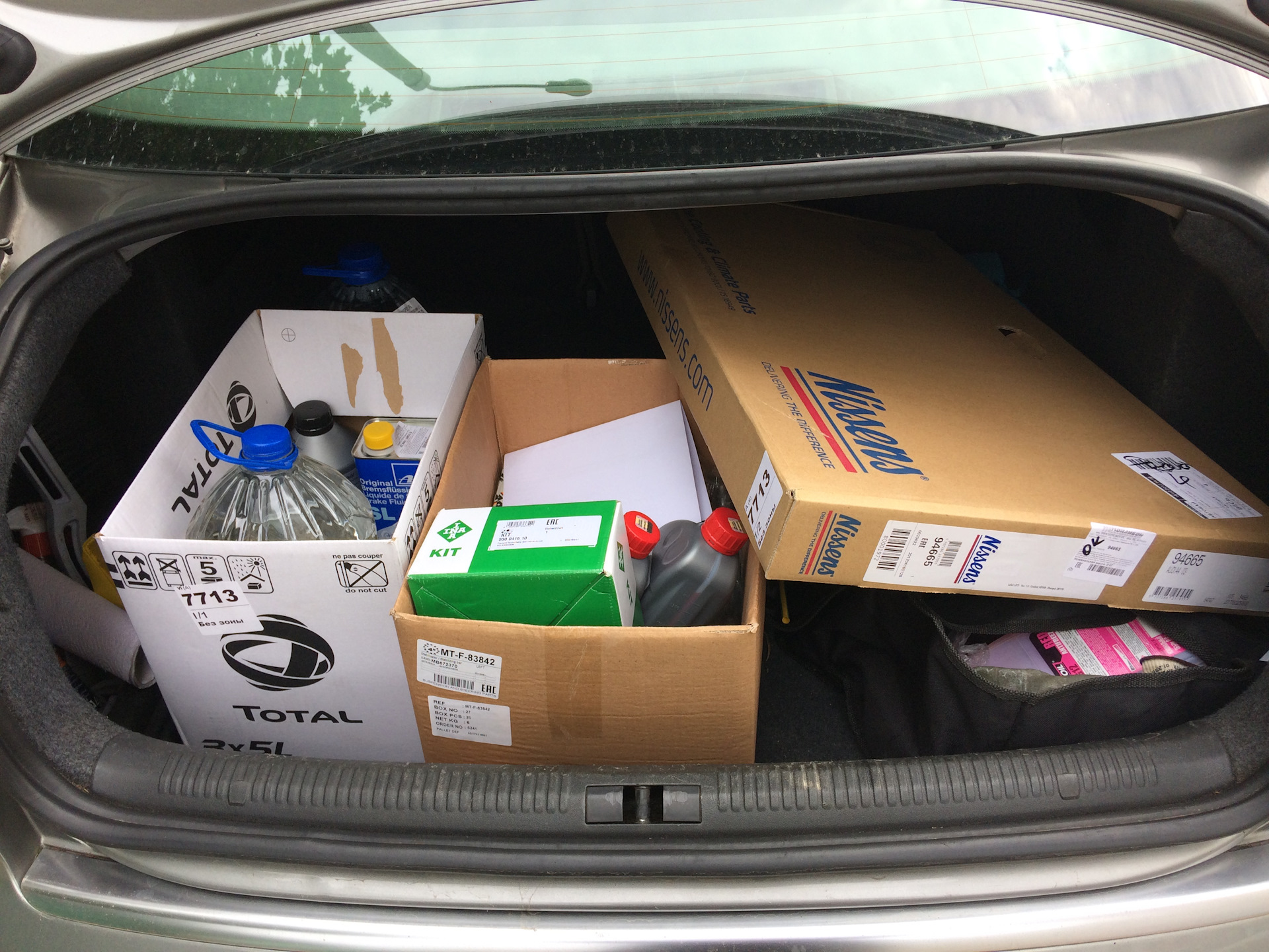

Итого список запчастей на замену:
— Комплект ремня ГРМ — INA 530041610
— Помпа — HEPU P562
— Натяжитель — GATES T43029
— Концентрат атифриза — HEPU P999G13 3L
— Дистиллированная вода — 5L
— Тормозные шланги — NK 8547128 x2 NK 8547129 x2
— Тормозная жидкость — ATE SL DOT4 1L
— Жидкость ГУР — FEBI 46161
— Радиатор кондиционера — NISSENS 94665

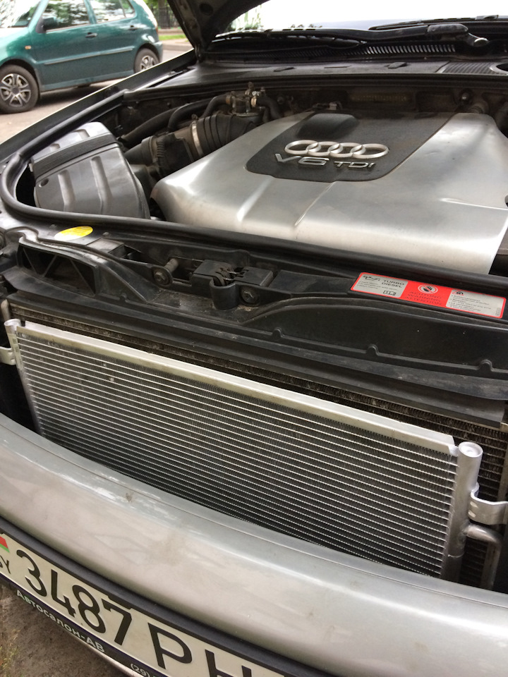

Привет. Как радиатор кондиционера отходил ?
Можешь фото радиатора кинуть?замучался с выбором
Спасибо
Пожалуйста!
