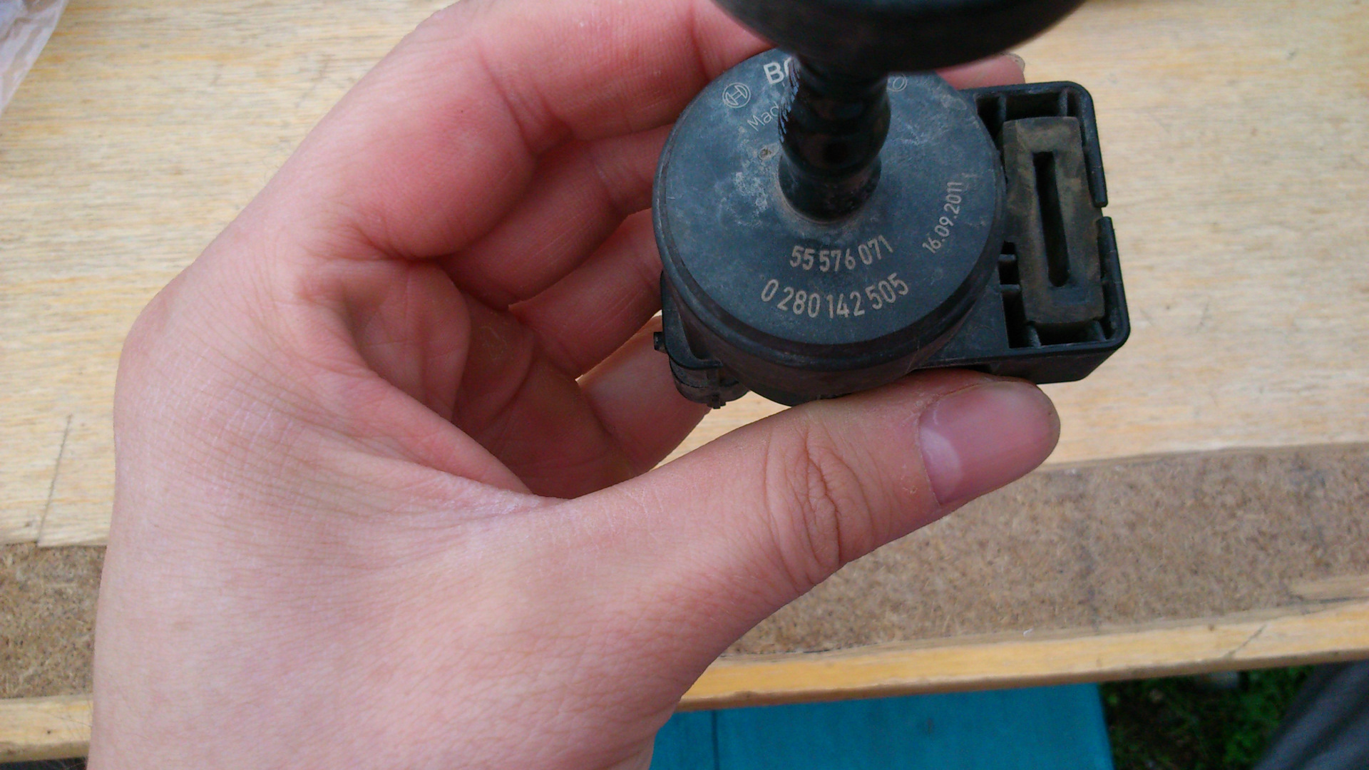

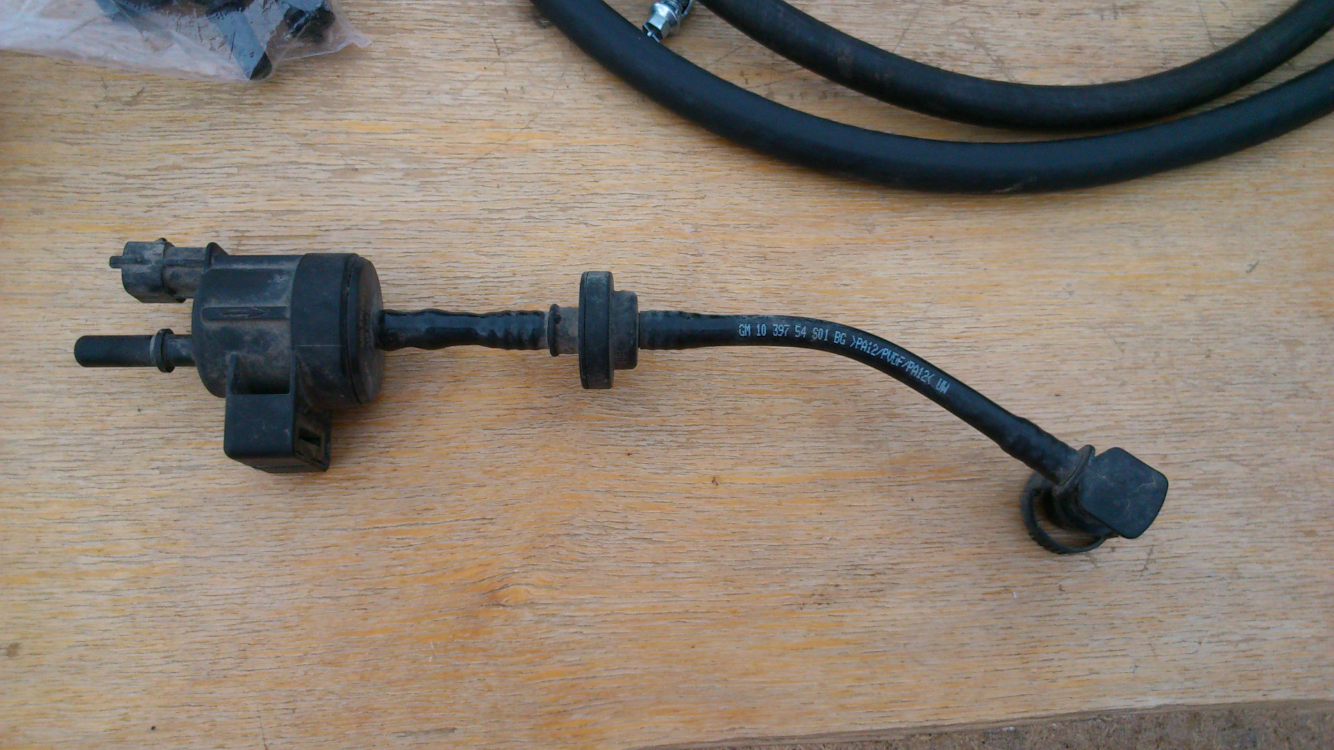

Снимаю я клапан
пробую его продуть и эта скотина, без подачи на него 12В продувается свободно, а не должен! Доволен, что хоть обнаружилось в чем проблема и ставлю все обратно)

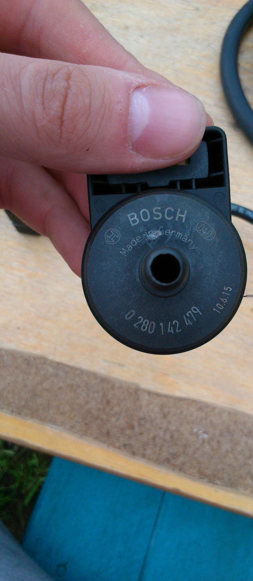

Заказал всеми любимы клапан BOSH 0280142479
и второй маленький клапан Dello 01-3005640611-A . Второй клапан был здоров, поэтому оставил его про запас

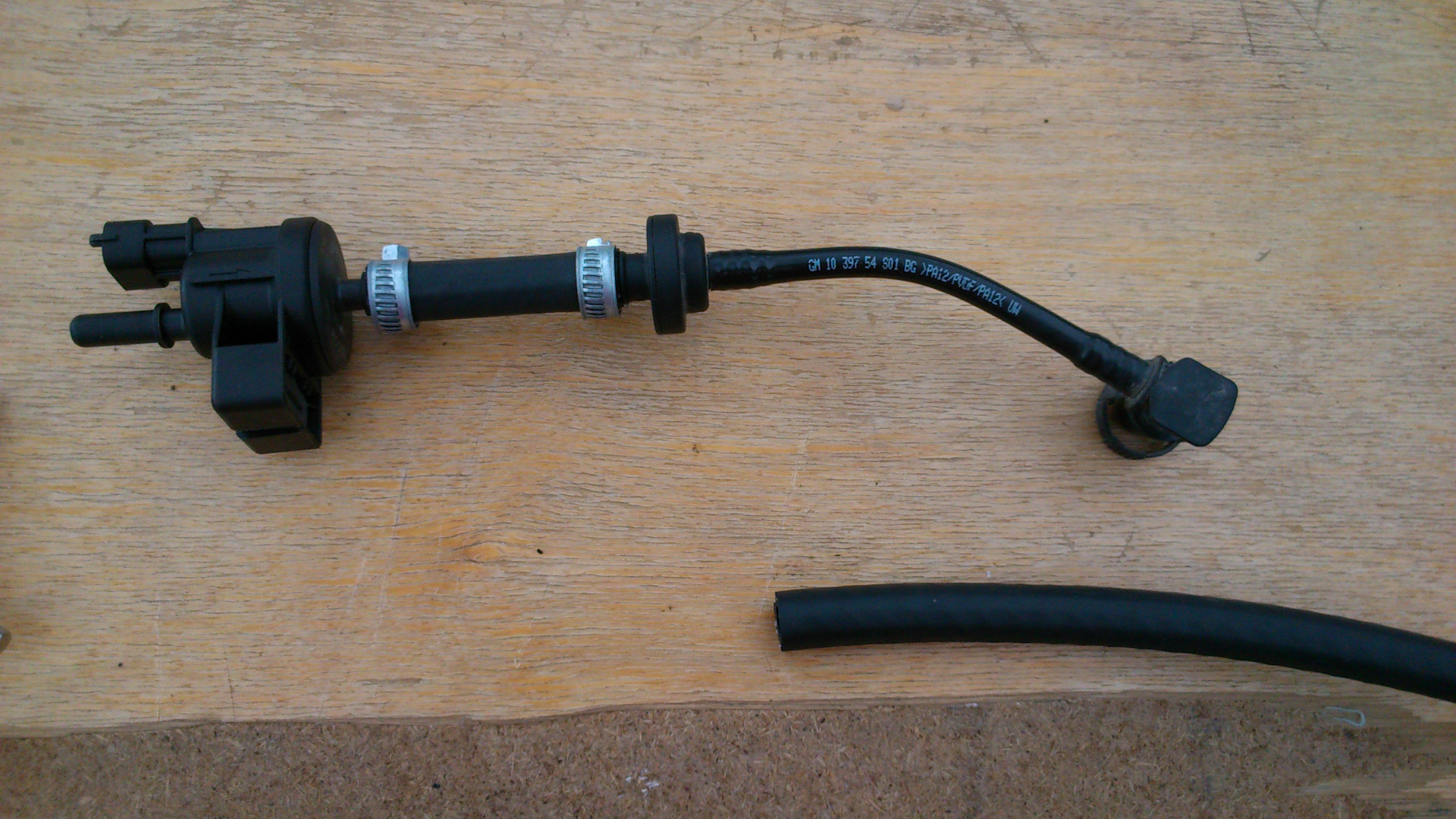

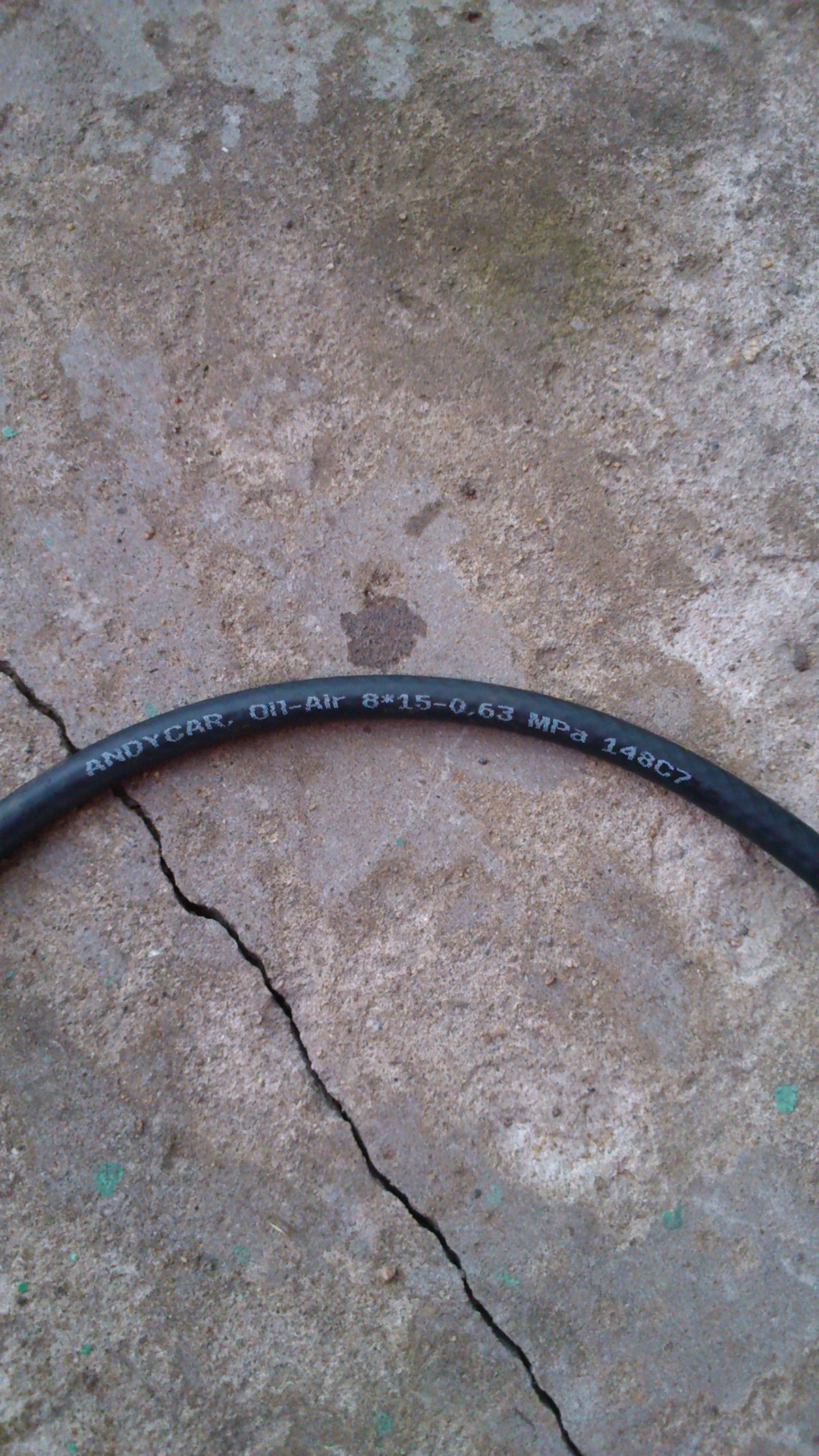

В багажнике лежал шланг 6, попробовал его натянуть на клапан — это увенчалось крахом. Купил шланг для топлива 8
и 2 хомута 8 -12 мм. Собрал все
и поставил на место.О чудо данная проблема исчезла из моей жизни на данном этапе!

у меня вроде в одну сторону дуется
он вообше без питания не продувается?или продувается в одну сторону?
не продувается вообще
у себя проверял на снятом и без питания продувается в одну сторону, просто не понятно одни пишут что должен дутся в одну сторону, другие говорят что не должен
Ты снимал всю конструкцию, и дул в начало клапана по ходу движения, указано стрелочкой на клапане, и он продувался, а когда пробовал в себя воздух засосать то не получалось, верно?
да, с той стороны где фишки то он дулся в сторону впускного колектора, в обратную нет
В обратную мешает маленький клапан, а электронный у тебя не рабочий получается
Если все так, то обратно не вдувается из за второго клапана, т.к он не дает обратно воздуху идти а первый который электронный, сломался.
