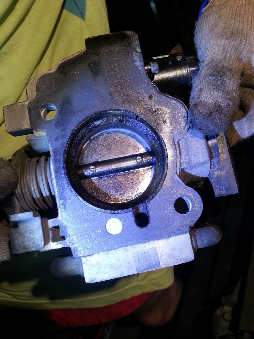

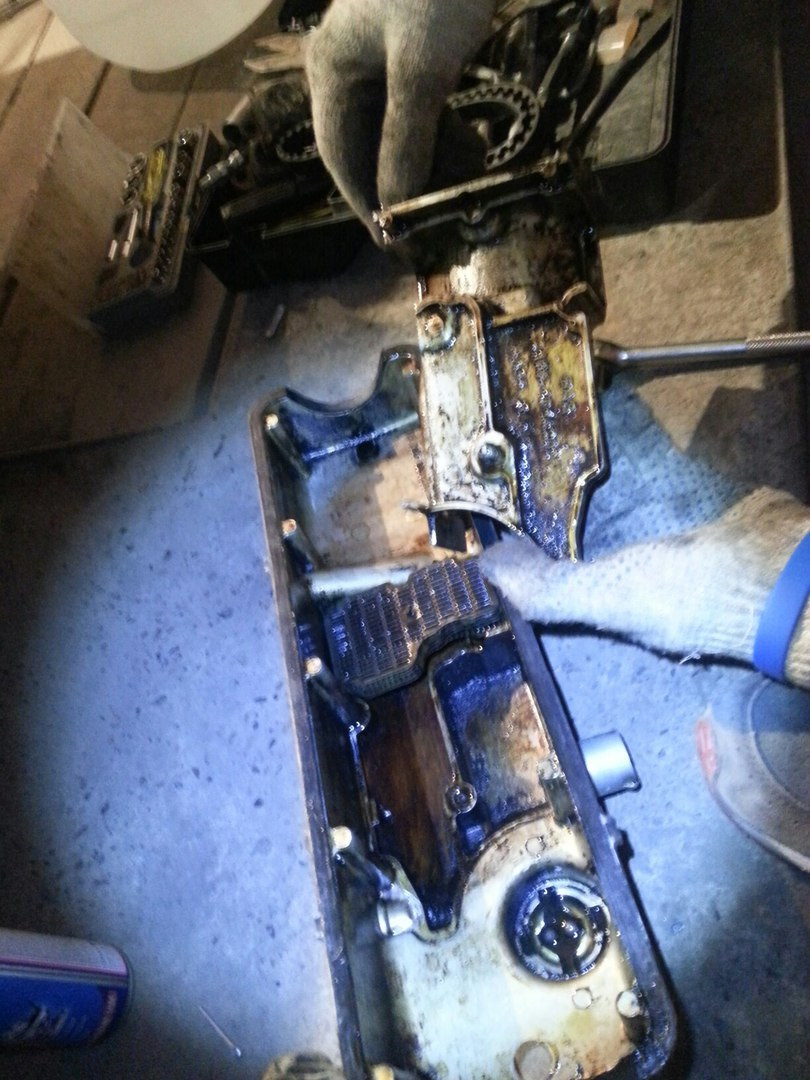

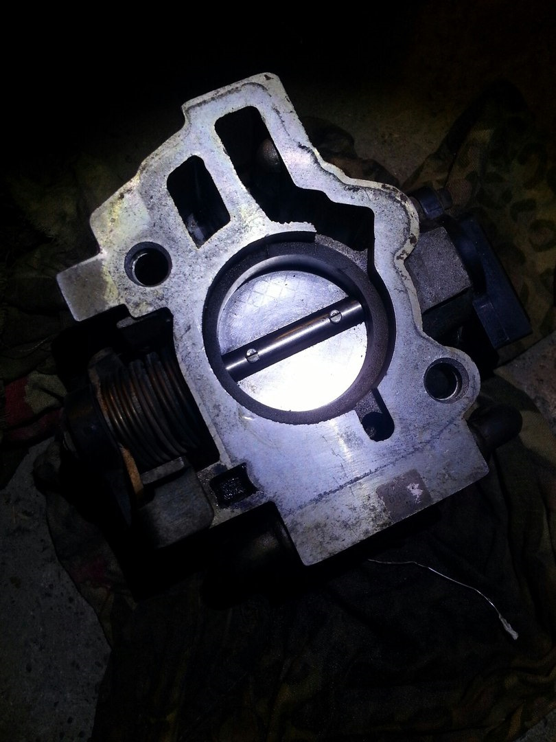

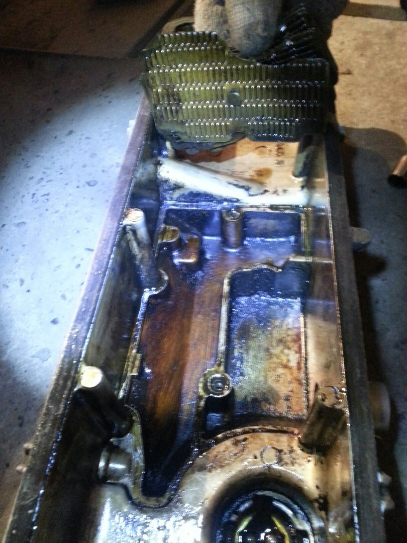

Прилетел совет на драйве, дня 4 назад и вчера от еще одного товарища: почистить дроссельную заслонку, ну и товарищ в довесок сказал почистить сетку сапуна, ну и крышку клапанную, чтобы меньше всякой параши летело.
Глянул в нэте видео как сделать и первое и второе, оказалось проблем воообще никаких нет, ну тогда и решил, что нужно действовать, т.к. мои мысли и идеи, что происходит с машиной, уже не хватало.

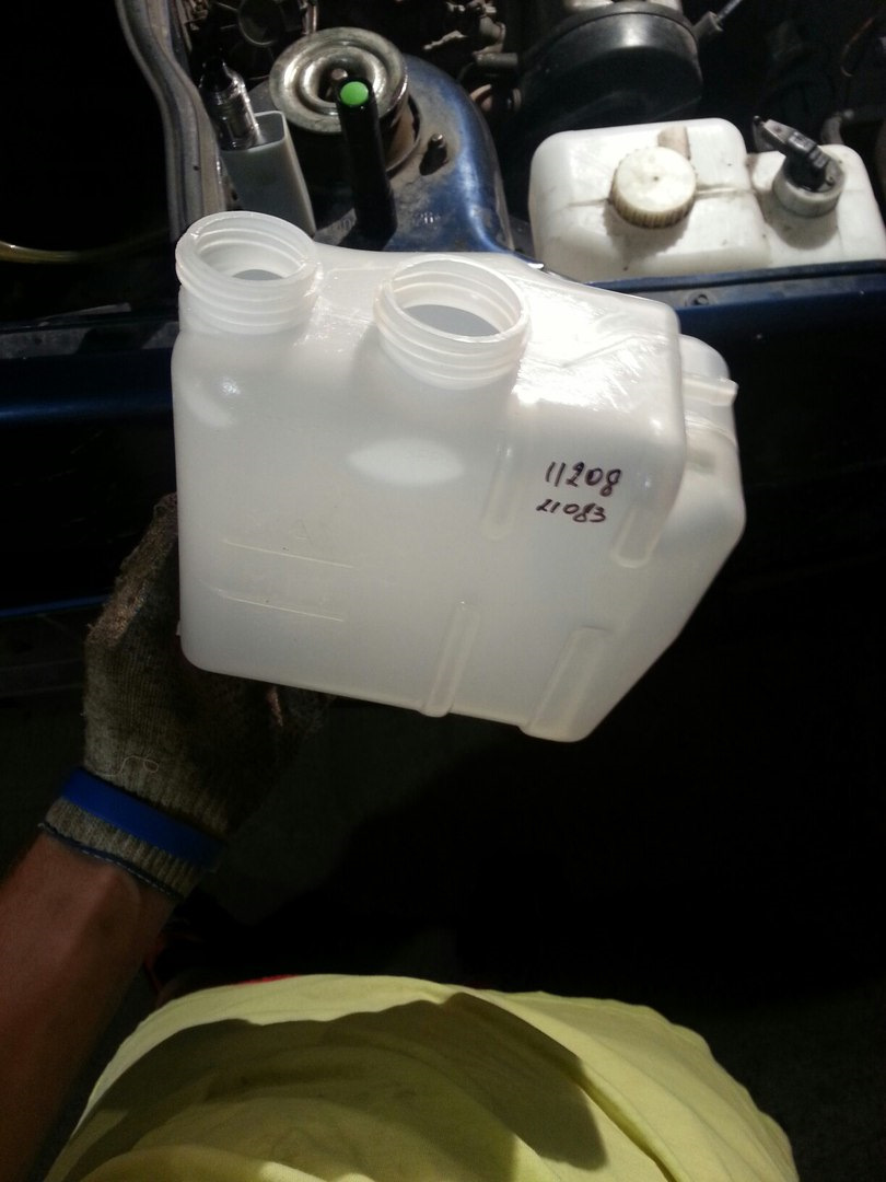

Заехал в магаз, было куплено:
-прокладка на дроссельную заслонку
-прокладка под крышку клапанов
-очиститель карбюратора

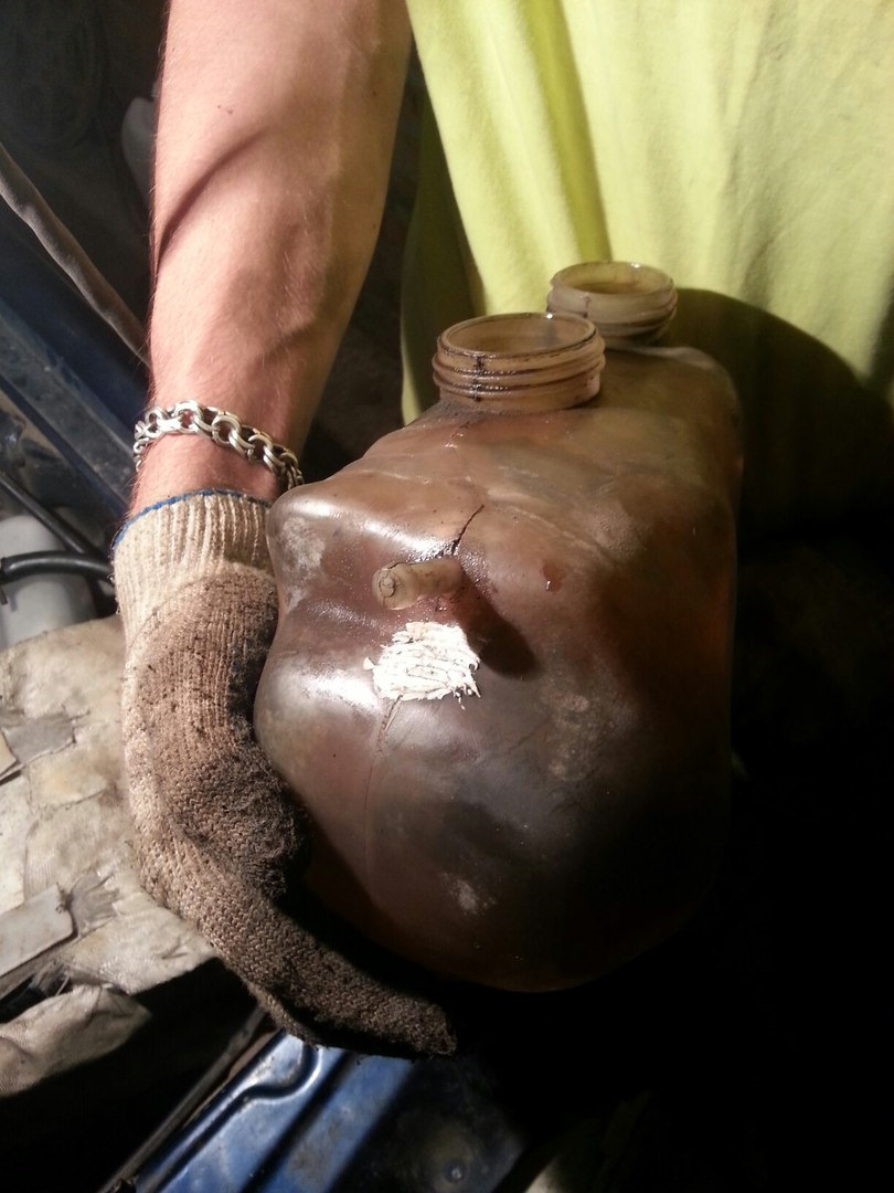

-расширительный бачек, т.к. мой начал трескаться и сифонил.
Ацетон и кисть взял из дома.

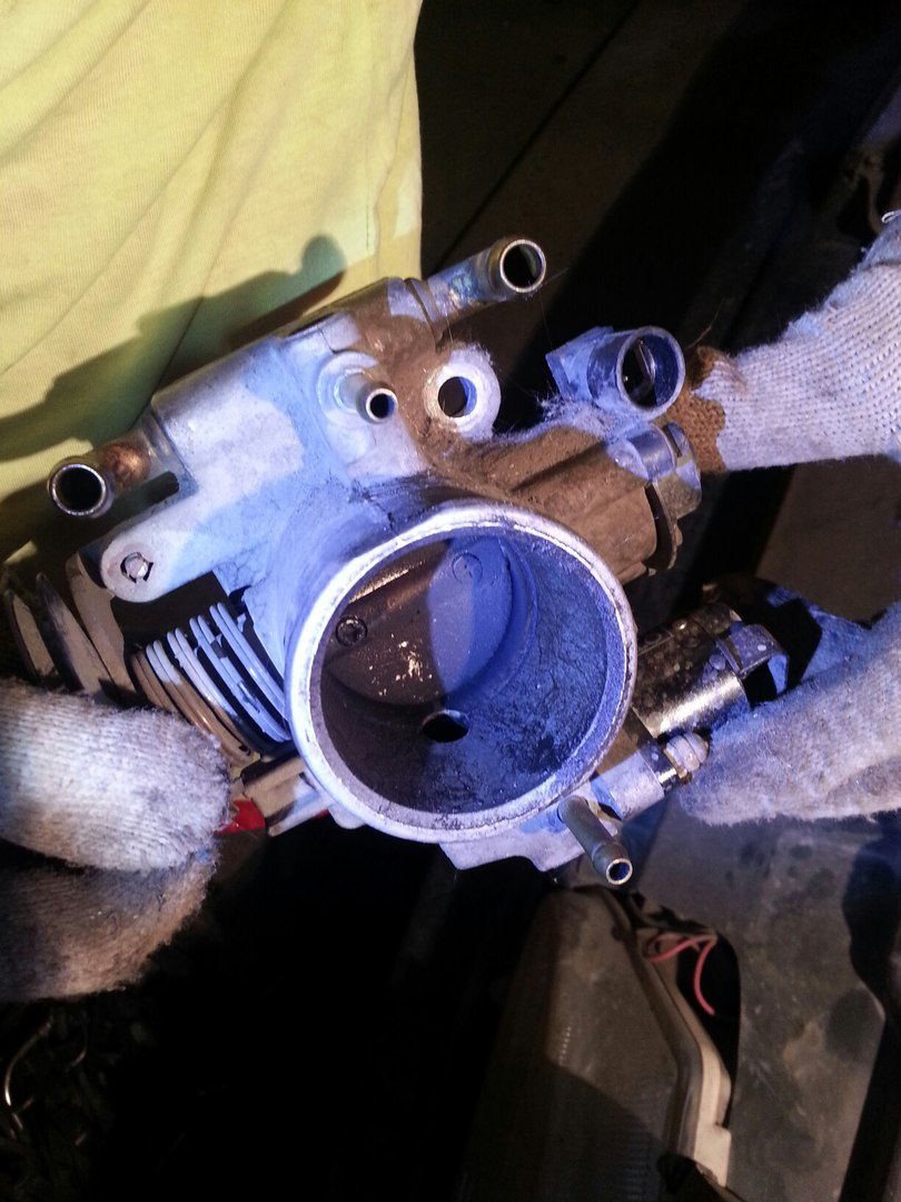

Приехали в гараж, подождали немного когда подостынет и приступили к работе.
Если это читают/смотрят/видят дети, уберите их от экрана, следующие кадры будут не для слабонервных.

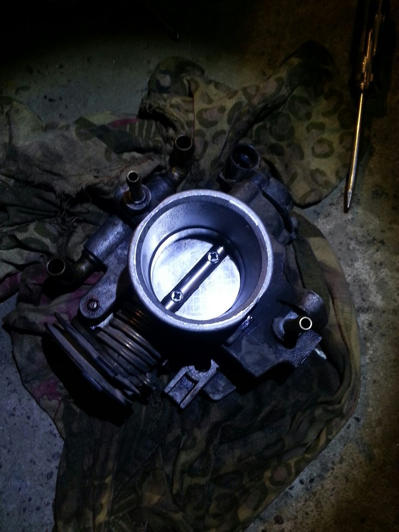

Когда я снял дроссельную заслонку, я был ошарашен, сколько там было налета, гари и прочего всего, прям в ужас меня бросило. И вот спустя минут 10 можно было принимать работу, но нет, мы решили прям основательно все прочистить. Фото крышки к сожалению нет. Но вот дроссель просто невозможно было взять и не сфотать:
Собрали все, протянули все хомуты, запускаю двигатель и просто не верю ни своим ушам, ни глазам, ни чему не верил, завелась и работает! не глохнет! обороты не плавают! все четко. Заглушил, и запустил снова, итак раз 5, не мог поверить.
Поехали прокатились, все отлично, никаких намеков на просест оборотов и какого-либо "заглыхания" двигателя.
Но, одно но все же осталось, на ХХ все же немного машину поддергивает, переодически. Тут я уже бессилен, вся моя фантазия закончилась)
