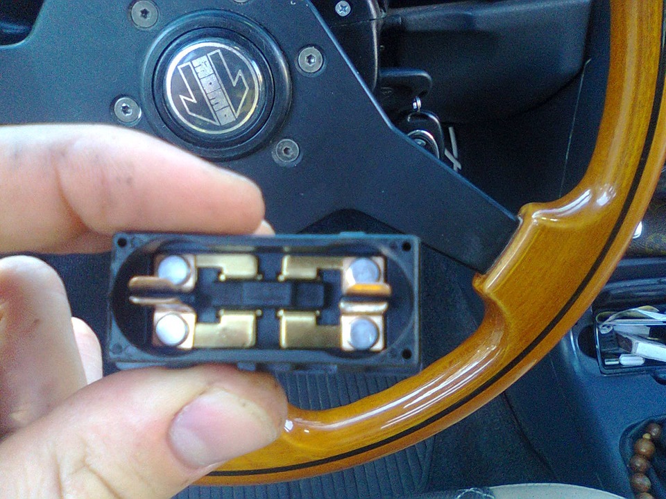

на выходных учуял запах паленой проводки )) немного очконул, бегал вокруг машины нюхая ее всю (жена смотрела как на идиота )

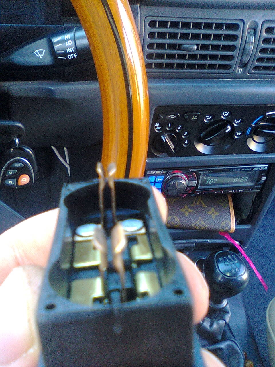

оказывается: когда открывали багажник с салона, кнопка открытия залипла, и замкнула эл. моторчик открытия багажника, замок нагрелся до такой степени, что сделала мне даже маленькой ожог (
в общем кнопка была вскрыта, разогнул усики, на которых она залипала (механизм придумал какой то воспаленный мозг ) теперь все гуд )
