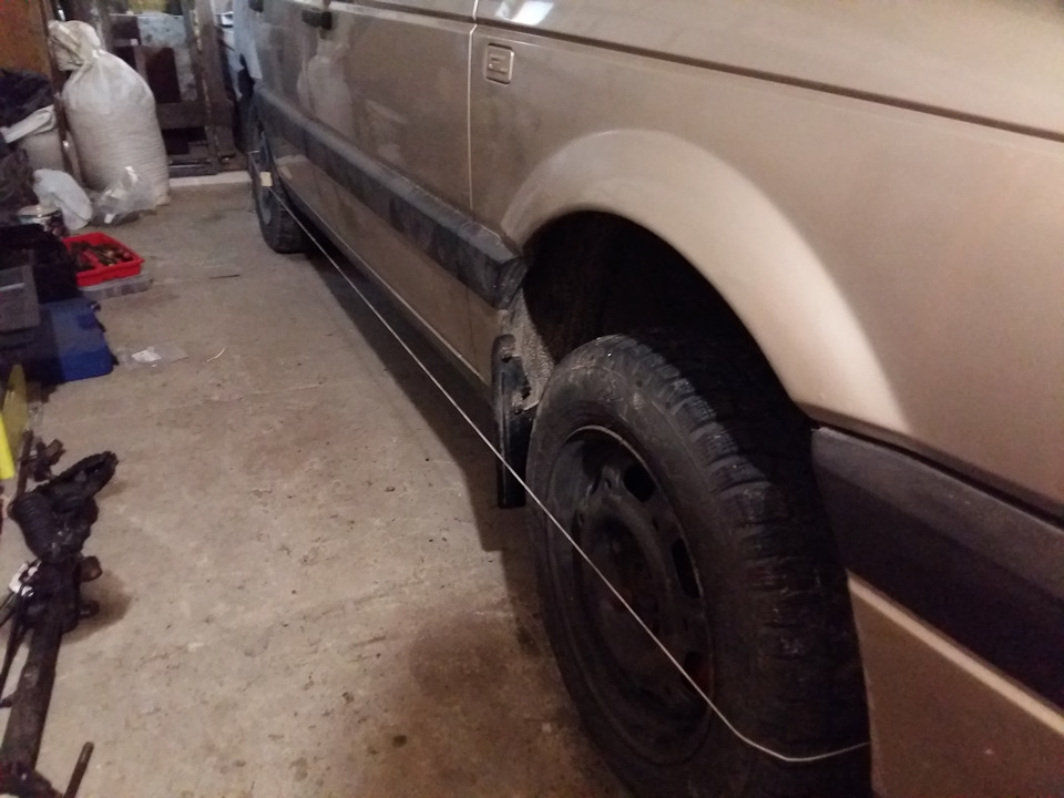

После замены рейки надо было хотя бы тоху выставить схождение, т.к. не хочестя на развал приехать на лысой резине, поэтому начал искать статьи, на драйве не помню у кого точно что-то нашел и решил попробовать выставить так же…

Наверно брусочек не на покрышку а на диск ставить нужно тогда меньше ошибок будет
Кроме того: левое колесо не регулируется! По книжке нужно выставить левую тягу на нужную длинную перед монтажем.
Я 1 раз в жизни видел эту рулевую тягу!Наконечник на ней обжат, поэтому регулировке не подлежит.Такие ставились с завода, поэтому схождение регулировалось тока правой тягой.Щас ты пакупаишь тяги и наконечники атдельно и накручиваешь.Соответственно схождение регулируется обеими наконечниками!Не пишите с книги, как верно подмеченно- там не везде истина, хотя знать её нада.Удачи!
Не нужно читать через строку!
Левая тяга регулируется в размер 395мм до установки.
На том все манипуляции с ней заканчиваются.
Схождение колес регулируется изменением длинны правой тяги.

и все же чтобы после регулировки схождения выставить руль в привычное для глаз положение 0, нужно крутить обе тяги в разные направления :)) так что вы не правы, и мануал как аргумент — не панацея
Не руль нужно выставлять, а рейку в середину. После этого левая тяга ставится по мануалу, правой выставляется схождение. А руль переставляется в правильное положение. Это нужно делать сразу после того как всякие "мастера" протягивали свои рученьки к машине.
Конечно, если машина биток собранный из трёх — крутить нужно все подряд. Хотя лучше всего просто поменять прокладку между рулем и сидением.
Ок, понял, принял. Вопрос, после того как выставил рейку в центр, руль допустим смотрит "на глаз" тоже в центре, левую тяга — все как в мануале, и вот мой вопрос — начинаю крутить правую тягу, чтобы выставить схождение. Руль при этом меняет свое положение? Или его до того как крутить тягу нужно зафиксировать? Я просто фиксировал у себя и все равно чутка положение рейки сместилось и приходится двумя тягами по 1/4 оборота поправлять руль чтоб норм было
Если руль меняет положение — смещается шток рейки. А он должен быть в среднем положении. В любом случае идеала не будет — машина не новая. Но при такой регулировке выворот колес в право и в лево будет одинаковый.
Веревочки это класно. Но что бы доехать до настройщика можно обойтись рулеткой: замеряем ширину колеи по канавкам протектора впереди колёс и сзади. Думаю, не стоит говорить что размер должен быть одинаковый…
Если нитку надо оттянуть от заднего колеса на 4см то расстояние уже не будет одинаковым…

не должен, сзади должен быть больше от 0,5 до 1 см разница должна быть чтобы до "развала покататься"
