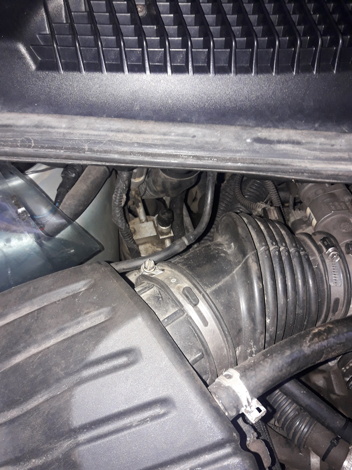

В системе кондиционирования два клапана — соответственно высокого и низкого давления.
Один нашел на трубке недалеко от компрессора.Закрывается колпачком 05019242AA, и
называется CAP. Service And Charge Valve. A/C Charge Valve, A/C Check Valve.
Не могу найти второй клапан.Если кто знает, укажите примерное место его расположения.
Заранее благодарен.
Система кондиционирования.Прошу помощи.

Один клапан у компрессора, второй у правого стакана. за гофрой воздушника. Завтра скину фото.
Спасибо, гляну на даче, пока опять метеоритные дожди не начались.
Черный колпачек. Рядом с датчиком.
Спасибо.Этот я нашел сразу — у меня он зеленый.
Думал что где-то еще есть.
Значит их два — один около компрессора и второй на осушителе(у тебя на фото).
Да.
Под капотом глянь
За воздушным фильтром посмотри.
Смотрел и не нашел.
