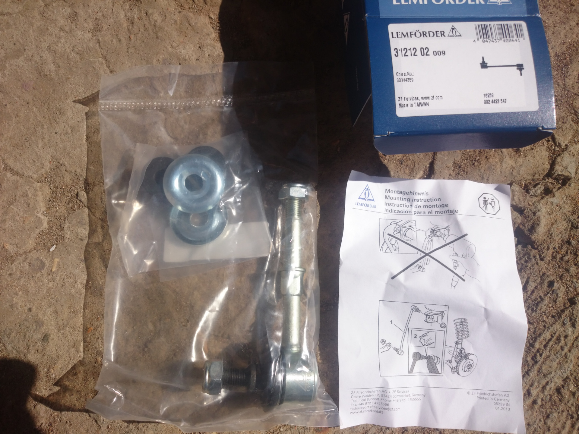

Вчера был закончен ремонт подвески Каризмы. Заодно перебрал все 4 суппорта. Инструкций я повторять не буду, но фотографий и описание чего ставилось — пожалуйста.
Подвеска передняя:

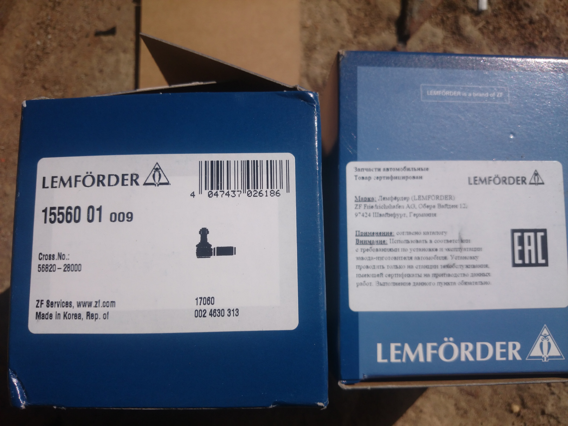

Наконечник рулевой тяги Lemforder 15560 01 (не установлено, старые в хорошем состоянии)

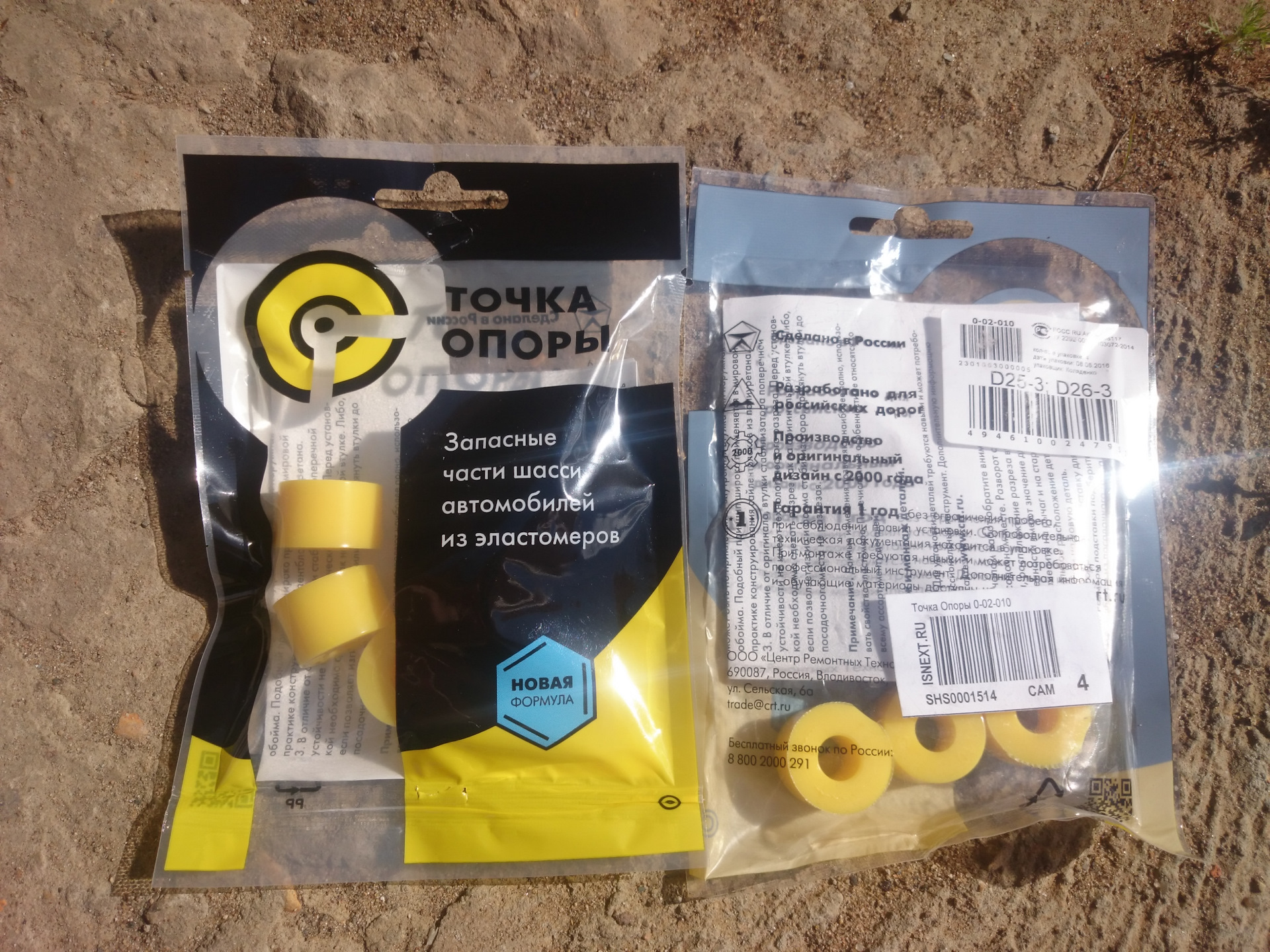

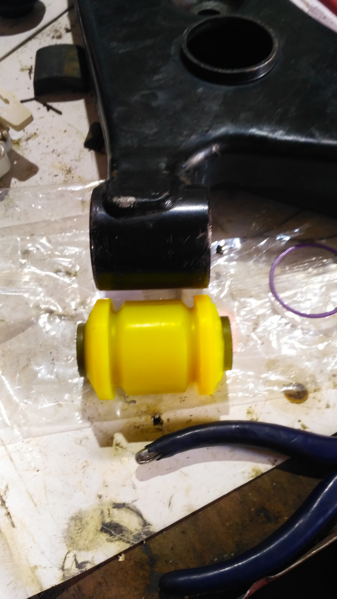

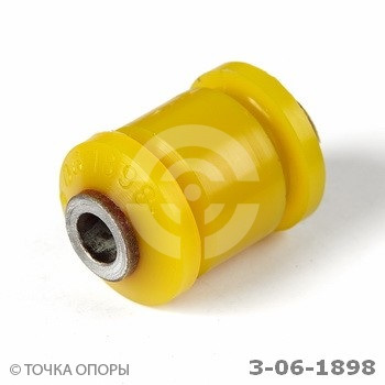

На старом рычаге заменил (более в гараже и своими силами такой глупости не повторю…) только сайлентблок — ТОЧКА ОПОРЫ 3061898
Втулка стойки стабилизатора переднего Точка Опоры 0-02-010

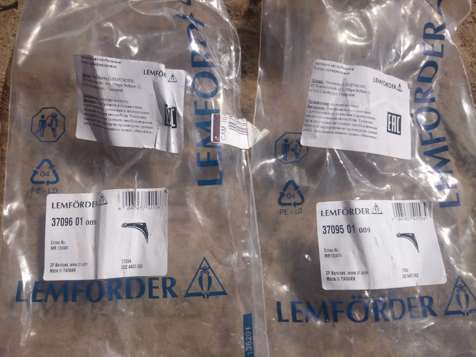

Рычаг задний верхний правый Lemforder 37096 01
Рычаг задний верхний левый Lemforder 37095 01

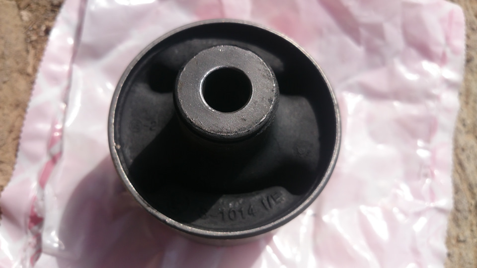

Сайлентблок рычага поперечного Nipparts N4235028
Стойка стабилизатора заднего Lemforder 31212 02

Приветствую. А сайлен точки опоры 3061898 нормально встал?
я бы не ставил полиуретан. сам хотел, но мой спец отговорил. сказал, будет намного жестче подвеска. она в каризмах и так не самая мягкая
В конечном итоге полиуретан у меня всего 1 сайлент и втулки стойки переднего стаба. Думаю намного жёстче не стала =)

Мне рычаги Lemforder не подошли, недавно менял, они длинее оказались почему то, пришлось перепрессовать сайленты с них в старые "косточки"…
сейчас фото от тебя распечатаю, завтра пойду кошмарить)))
И такие бывают. Я специально смотрел чтоб со ступенькой были. Думал лучше держаться будут. Но 1 рычаг у меня уставший был. Пришлось менять рычаг в сборе…
karizmovod
Быть может они у тебя все большего размера, потому крепче запрессовались… Я, к сожалению, размеры не снимал…

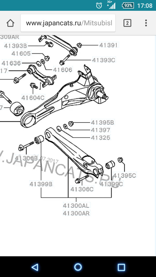

завтра посмотрю, в рычаге же тоже получается разные отверстия?
Думается мне что — да, разные. У меня стояли сайленты со ступенькой, б/у купил со ступенькой, в каталоге со ступенькой. Но после запрессовки в мои рычаги данных сайлентов один из них при монтаже на машину вывалился…
Но картинка эта видимо несовсем корректная. На рычаге нет проушины для стойки стабилизатора. И прессовал оба с одной стороны.
я так понял Nipparts N4235028 это на тот рычаг на котором ещё амортизатор стоит, их 2 штуки, да?
Да, всё правильно, амортизатор и стойка стабилизатора. На 1 рычаг 2 штуки надо, на весь зад — 4.
вот черти на сервисе, они мне какие-то ровные пропихнули, без выемки
