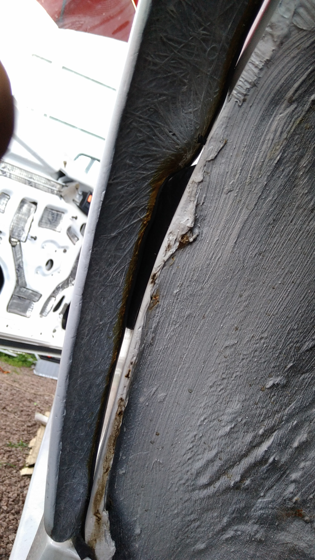

Dinitrol Car 4941 и Dinitrol Penetrant LT — НЕ РАБОТАЕТ! Всё это маркетинг и "враньё", мягко говоря, о том, что офф.диллер Dinitrol рассказывал мне в офиссе: "Джипперы, покрывая днище Dinitrol Car 4941, получают стабильную надежную защиту от коррозии на протяжении покатушек, в течении 2х сезонов (2года). Ни одно другое средство, не выдерживало такой эксплуатации!" — это, были дословно переданные его слова.

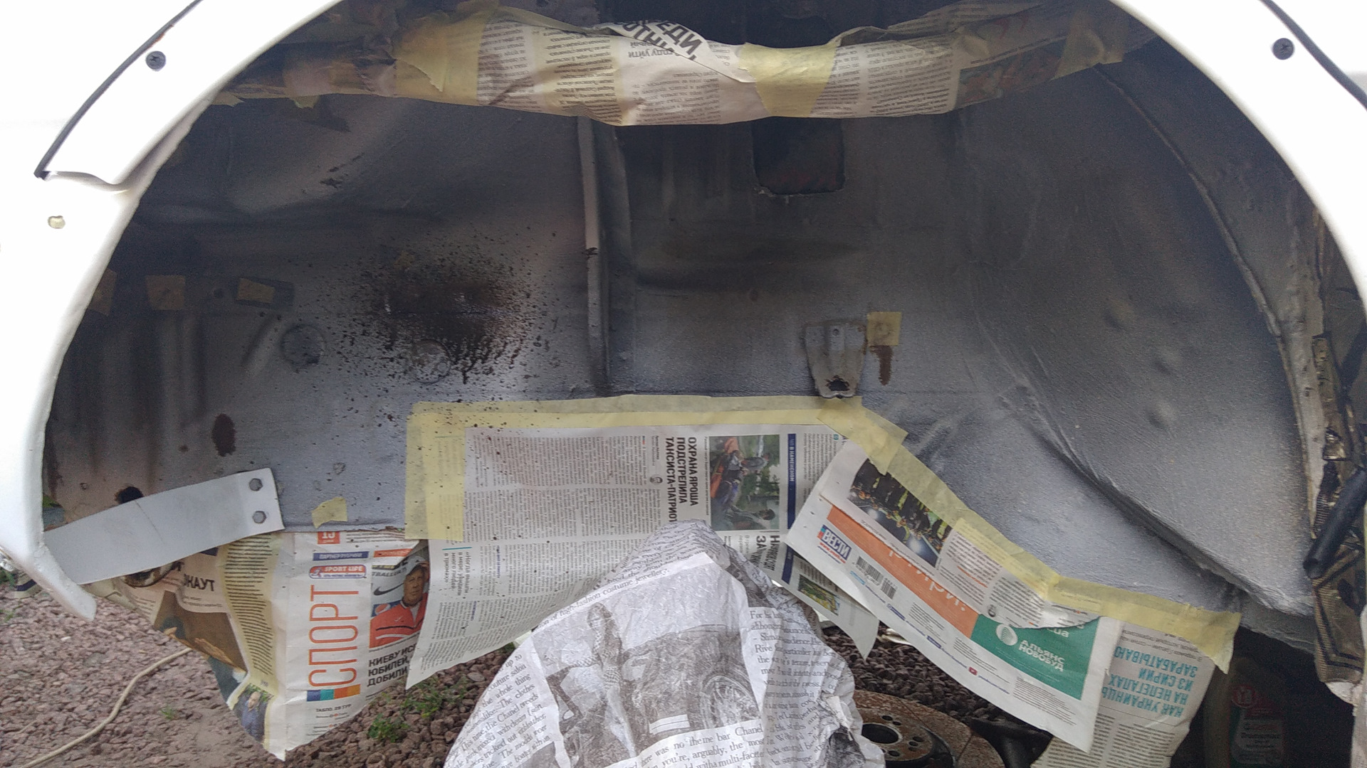

Машина была обработана динитролом снаружи 7месяцев назад, стояла на пеньках и никуда не двигалась, всю зиму, весну и лето. Снаружи в арках динитрол потрескался. Как? Ведь машина еще не ездила даже, не играл кузов на ямах, не видела влаги и солей… Бред, какой-то… То же самое, произошло и с Dinitrol Penetrant LT… Все скрытые полости, швы и арки с внутренней стороны были залиты ним. Арки расшивались, укорачивались, сваривались, промазывались обильно шовным герметом, и изнутри проливались пенетрант Лт… Естественно, все грунтовалось кислотником, порозаполнителем, красилось и лачилось… Вместе сшива арок — начали проявляться рыжики… КАК? Если все изнутри залито обильным слоем (специально купил много, чтобы пролить все и обильно) самого лучшего, самого проникающего Dinitrol Penetrant LT…

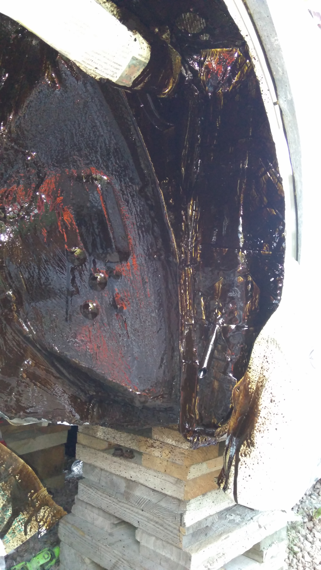

Не долго думая, увидев это всё, принял решение вернуться, к давно проверенному варианту, который мне изначально сразу и рекомендовал мой маляр… Смешал, еще советский нигрол с пф-115 (чтобы немного подсушить) и обильно промазал арки и пороги снаружи ним… Изнутри — дунул все с пульвера в арки, чтобы протекло все насквозь…
Почему не сделал этого сразу? Да потому что, не хотел пачкаться об него, когда что-то делаешь под тачкой… Но теперь понимаю, что второй поварки я не выдержу и пусть лучше пачкаться, чем будет гнить… Пролил всё месяц назад, сейчас уже не так пачкается и мажется, думаю, когда еще пылью припадет — вообще норм будет!

Ржа вылезла там, где уже была. После сварки желательно оцинковать, а из покрытий продающихся мне пока больше нравится клей полиуретановый для вклейки стекл, но его нужно защитить от ультрафиолета.
Какую-же херню несут люди… Автор — вы-бы еще сначала отпесочили кузов потом покрыли акрилом и только потом реактивным грунтом… а потом кричали-бы что вот — реактивный грунт не работает…
Как обычно нарушили технологию, а потом кричат что говно. И в итоге как всегда выходит что надо было пушсало и растоп мешать ))))) а динитрол говно.
Dinitrol LT расчитан на обработку новых авто, в вашем случае нужно было использовать ML, он более текуч, что бы проникнуть во все щели. LT высыхает, ML — нет, если только оч тонкий слой.
Человек, который клеит в арки вибропласт говорит о том, что Dinitrol не работает. Еще и penetrant.
Чувак — ты отбитый?
он еще и фендеры на саморезы к аркам прикрутил и хочет что бы древний субарьт при этом не гнил изнутри.
Penetrant LT исключительно для новых машин. Не то залили. А пескоструй у нас дает 98 % а два процента гнить да выстреливают.

Сори, но сделано не по технологии. Машину которая ржавеет надо заливать не Penetrant LT а Dinitrol ML ( fe2o3.ru/dinitrol-ml-5-l.html ). Он более жидкий, текучий и проникающий, по сравнению с LT. 4941 тоже густой препарат на битумной основе, только он черного цвета и самый маленький объем 20 литров (его поставляют на сервисы), вопрос чем было обработано? Обычно, когда есть склонность металла к ржавчине, эту поверхность предварительно обрабатывают ML составом, дают часочек подсохнуть, а вот сверху уже закрывают любым битумным составом на ваш выбор: 4941, 4942, 482, 479 и т.д. Dinitrol не тот материал про который можно сказать, что через 7 месяцев он растрескается.

Не путайте людей. Наделают и потом говорят что говно динитрол. Сам изучал вопрос так вот 479 не совместим ни с одним другим. Наноситься на чистую обезжиреную поверхность. Вот ссылка подробней dinitrol.su/vibor-materiala

Вся сварка была, по возможности, зачищена и протравлена кислотнотником, потом залита порозаполнителем, промазана герметом швов кистевым и покрашена.

Я составом нигрол+парафин+пушсало две машины пролил. Замечаний нет, кроме запаха. В двери не лил потому, что через технологические отверстия всё это будет на порогах, а потом на твоих штанах.

Да, так и есть… просто, когда машина кастом, и постоянно в состоянии постройки, не сильно хотелось об него мазаться…
Нету ничего лучше чем МОВИЛЬ + ПУШЕЧНОЕ САЛО + ОТРАБОТКА, и пошёл задувать куда попадёт!
Мовиль высыхает и трескается, пушсало здорово но в нём нет ингибиторов коррозии, его только на новый автомобиль хорошо наносить. Отработка, отработка, я не пойму, всем жалко залить чистого масла что-ли?
