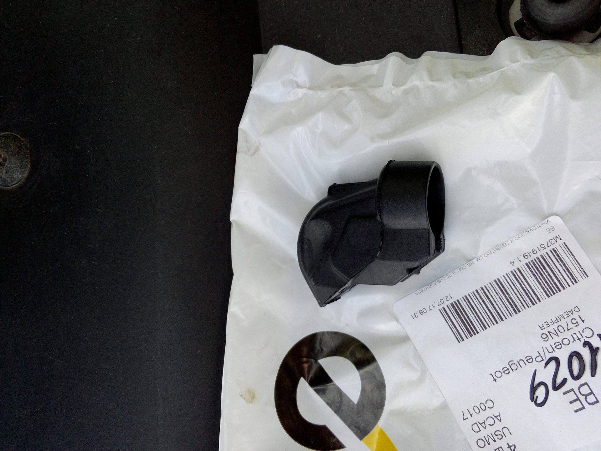

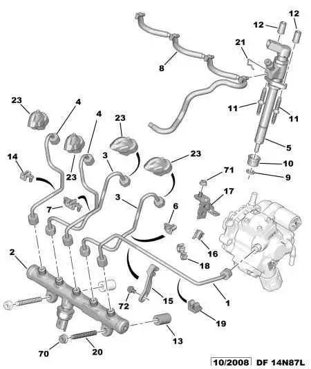

как то наткнулся на схеме под номером №23. любопытство взяло верх ))) заказал срок доставки 63 дня. вот приехало сие чудо )))) и оно действительно работает шума стало меньше особенно по нагрузкой. а на холостых нет стрекота от трубок
Запчасти на фото: 1570N0
Запчасти на фото: 1570N6

прошло время.что скажешь .про это чудо?
Под этим артикулов 1570N6 пришла одна штука или четыре?
4шт.
У мну трубка начала сифонить видимо из за соприкосновения с шубой накладки двигателя. Этот девайс предотвратит повреждение трубки. Подбирал по сервисбокс трубку и заинтересовался что за элемент на схеме, забил номер на драйве и вот оно чудо. Лайк.

как раз и не дают соприкосновения с крышкой . и на крышке должны быть нормальные резинки .
К чему повторное фото, оно же есть в записи? Резинки на крышке плотно сидят в посадочных местах и туго одеваются на фиксирующие штыри на двигателе. Как определить степень их нормальности?
Снимает резонанс высокого давления топлива при входе в форсунку. вот это верно сказано. а там шума очень много. кому надо можно заказать там где себе брал 20$ ждать долго но оно того стоит.
Нифига не понял что это такое и с чем его едят…
Шумоизоляция форсунок.
А можно ссылочку по какому принципу это работает?
Просто одеваешь и все! Снимает резонанс высокого давления топлива при входе в форсунку.
