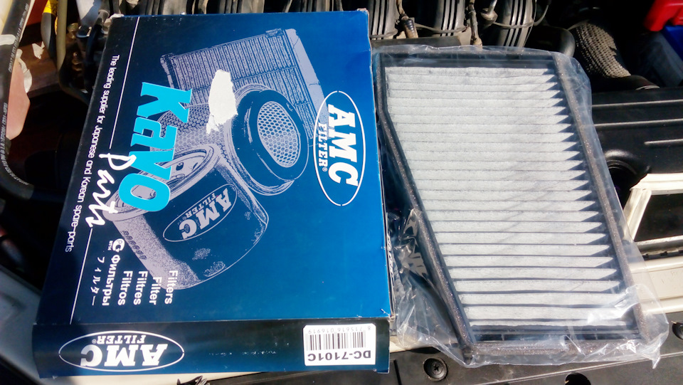

Воздушный к стати за 7200км был вполне себе такой беленький и чистенький.За исключением килограмма саранчи после калмыцкой трассы)))

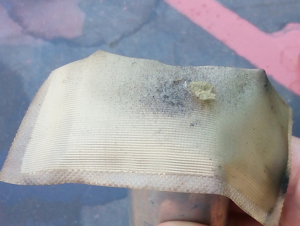

С топливным, наобород прям бяда люди.Разрезал его пополам а там просто мраки!
Вот тут астраханская весна и лето 2017 повеселилась)

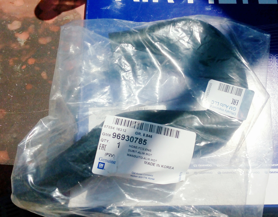

Сливаем атнифриз.С радиатора он конечно слился литр.И потому откручиваем помпу и долой его весь с двигла!Не сказать чтоб он прям атас как за 14500км угАдился
Вобще как бэ нафег и не надо было бы его сливать, но просто захотелось избавится от колгоза с Приоровским шлангом
Ставим родное ЖэМэ

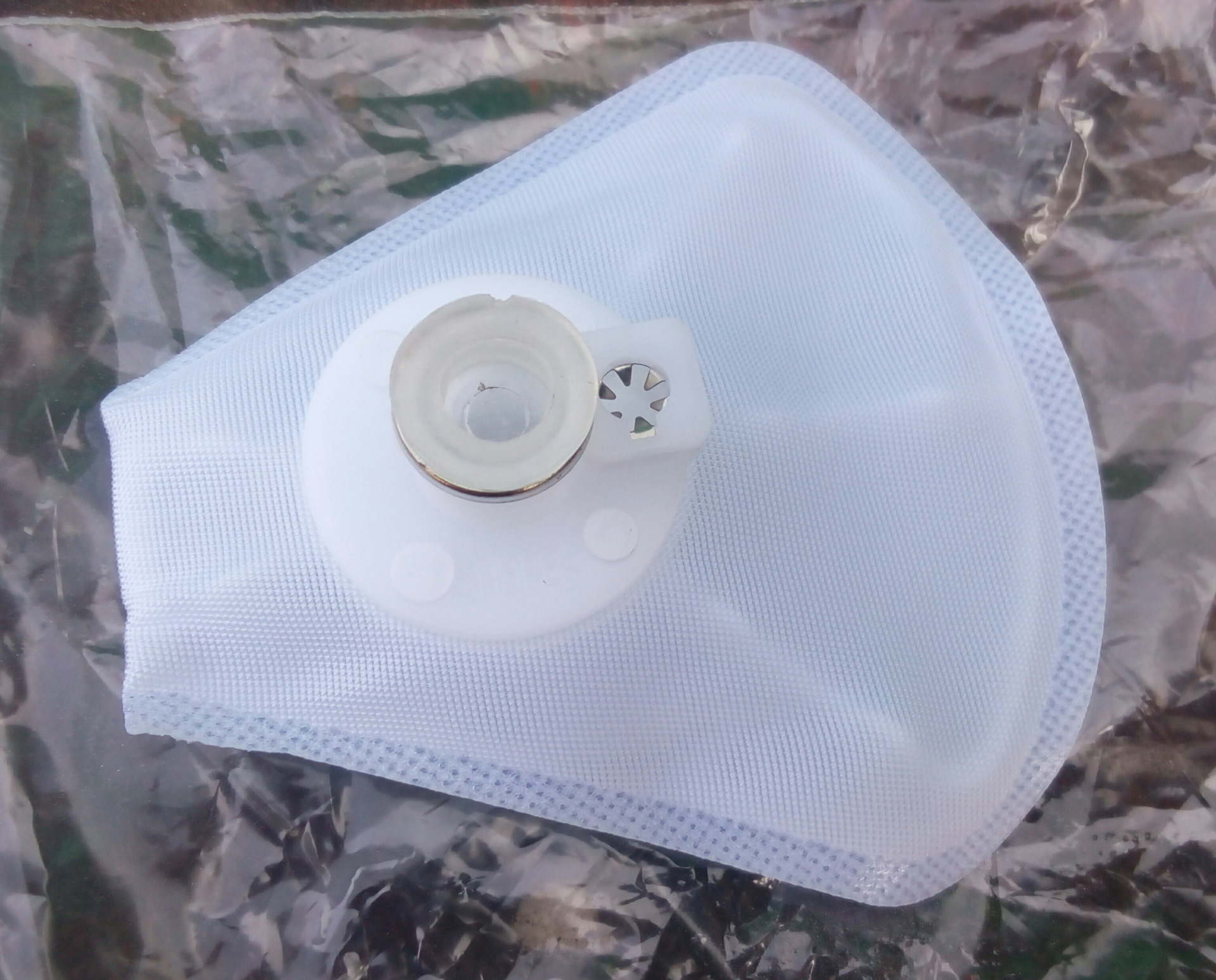

Дальше лезем в бЭнзобак!Достаём насос.Зачем?прошлый, от ВАЗ 2112 Bosch начал свистеть как ТУ154 на продувке турбин.Это не фэншуй)Но ставим сново "Жигулятор", потому как качают они все одинаково и подходят идеально, а вот даже транжирщик во мне не согласен платить 12 тысяч за всю банку в сборе, когда можно просто купить Самарский Хофер за 850рублей)
Сеточку меняем тоже, ибо раз уж всё помыто, то пусть всё блЯстит.
Вот чо надо сделать, это прежде чем неспокойные руки лезут в этот узел, желательно поплавок бы сначала снять, дабы избежать после непоняток с уровнем топлива.Снимается он легко, просто защёлки.
Проверяем насос.Хофер явно звучит при подкачки топлива перед заводом двигателя тише, приятнее.И что радует, ТУ154 исчез, сново тишина и лишь приятный бархат настроенного выхлопа.
