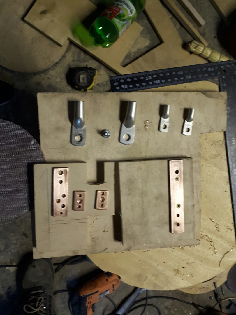

Итак, поехали. Первым делом были приобретены пару кусочков медных шин 2х20мм отрезал куски нужной длины и отшлифовал. Продумал конструкцию насверлил отверстий в шине и нарезал в них резьбу

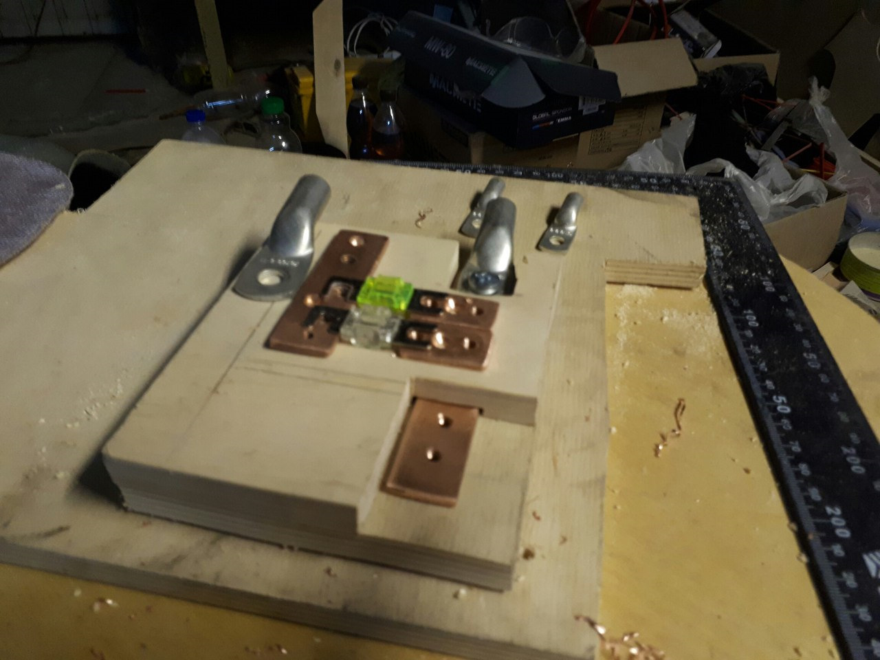

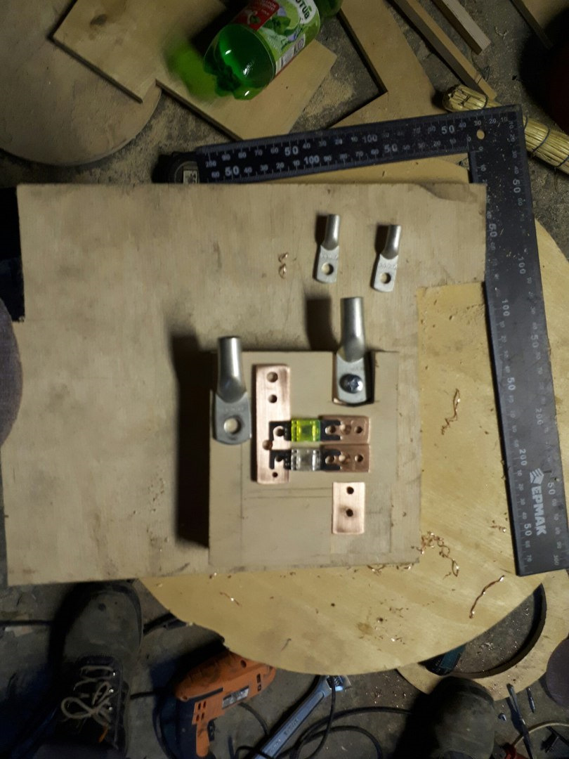

Затем из фанеры 12мм вырезал площадки, минусовая шина будет снизу, на втором слое будет плюсовая шина

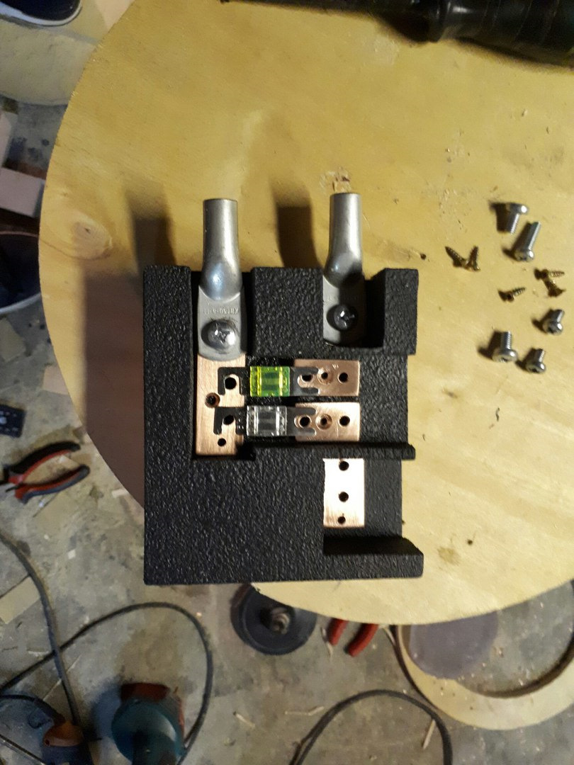

Затем вырезал третий слой, склеил и покрасил черным антигравием а после высыхания добавил слой черной матовой краски

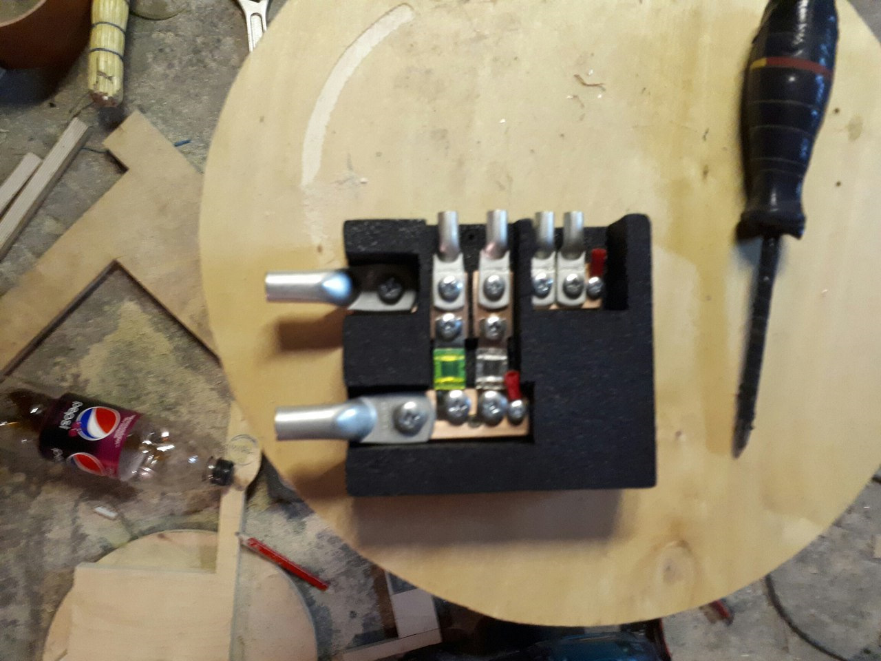

Так будет выглядеть дистрибьютер в сборе
Завтра сделаю крышку из огрстекла и последний штрих с фальшполом и приступлю потихоньку к сборке всего этого дела в машине, до соревнований ровно неделя, надо поднажать!

А использовать фанеру не огнеопасно, или не опасно за счет большого сечения проводов?
Каждый провод защищен предохранителем, так что в случае короткого замыкания он сгорит) все нормально ;)

Блин. Сам сделал — это хорошо, но:
Медь будет окисляться, если ее не залудить. Лучше использовать латунь.
Медь мягкая и резьба в ней будет ненадежной. При затяжке большая вероятность ее сорвать. Опять-таки лучше латунь.
Ну и фанера… На 9-м рынке купи кусок текстолита и будет тогда фен-шуй!
Медь окисляется при контакте с аллюминием, а так она просто потемнеет, простой пример проводка со времен СССР в старых домах медяшка бедная 1,5 квадрат методом соединения "холодная скрутка" по сей день работает. Я не гонюсь за фэн шуй)) текстолит фанера))) да какая хрен разница?)
Потемнение — это и есть окисление)) ) Разница между фанерой и текстолитом в том, что одно горит, а другое нет. А при проектировании электрической цепи это нужно учитывать. Да и цена на текстолит не велика. И медь сменит на латунь тоже не особо проблематично))
и самый веский довод — это временный вариант максимум на пол года) через пол года эксплуатации напишу отзыв о работе дистрибьютера)
