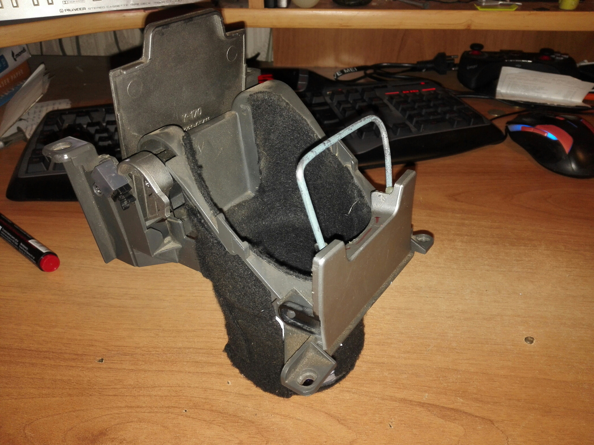

В общем незнаю для кого как а мне очень не хватало подстаканника. Так как в муссо он чисто символический решил его переделать благо у меня их два и один пошел на опыты.
Итак первая бетоверсия была сделана как увеличение глубины полстаканника.Блин это был бы супер подстаканник! но не учёл что у нас под ним в притык идёт ось ручника и он тупо не встал туда.

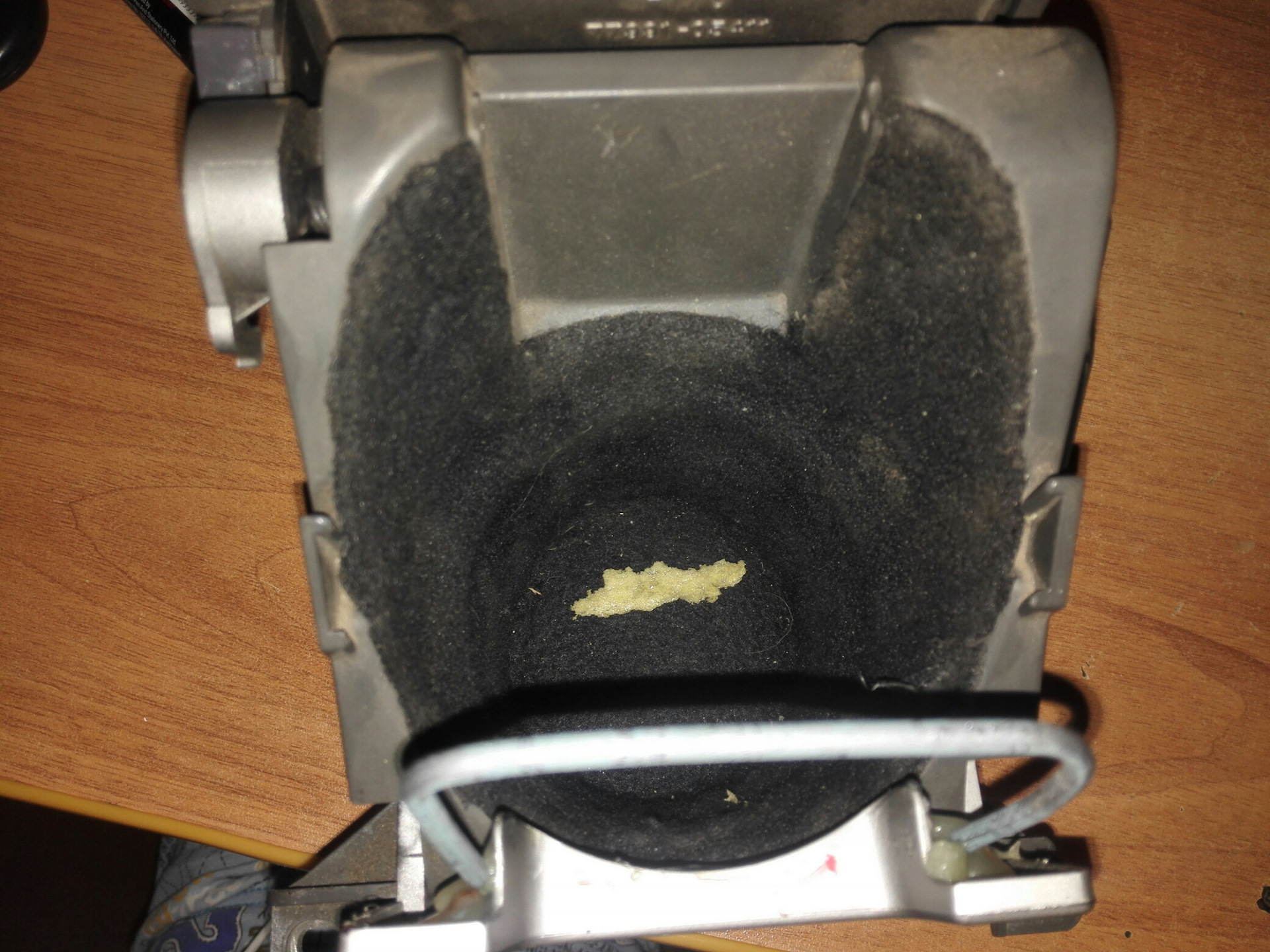

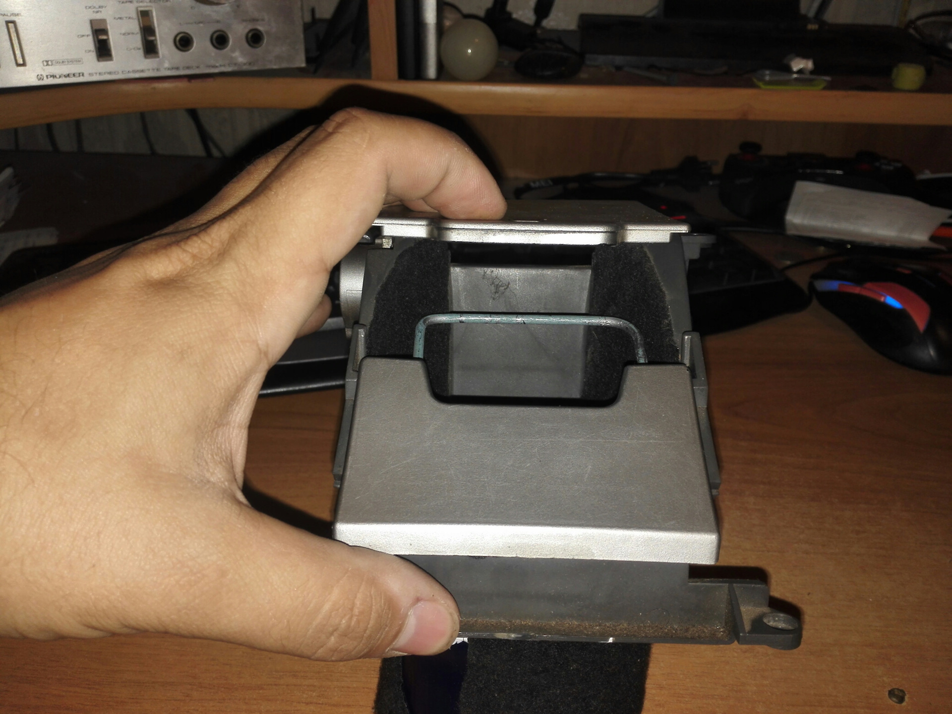

Бетоверсия номер 2. Увеличение высоты нижней крышки подстаканника. Для этого после обдумываний был взят электрод 3 и согнут по месту в дугу и приклеен на горячие сопли тобишь термо клей. Почему не сплошником а типа рамки? Потому что при нажатии на вернюю часть крышки для открытия она просто не вдавливалась. Правда чуть не угадал с высотой и получилось что немного задеёт рамка за стенки но это опытный экземпляр. Завтра установлю и обязательно отпишусь как работает.
Добавлю как теперь стоит бутылка с водой.

Поставил. Покатался везде ёмкость с водой стоит отлично. Надо бы проклеить пластик в подстаканнике
