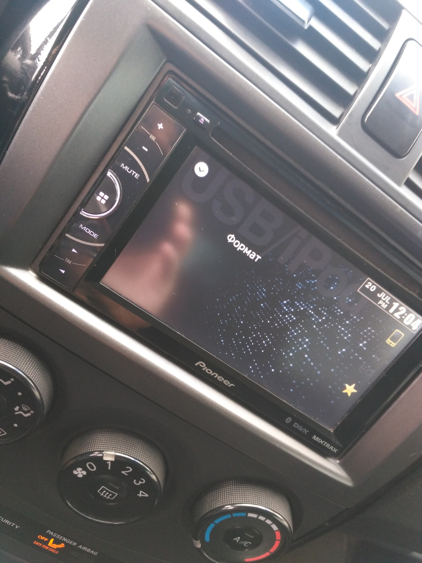

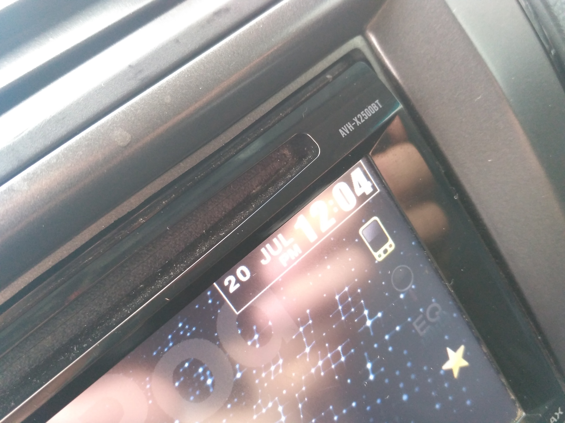

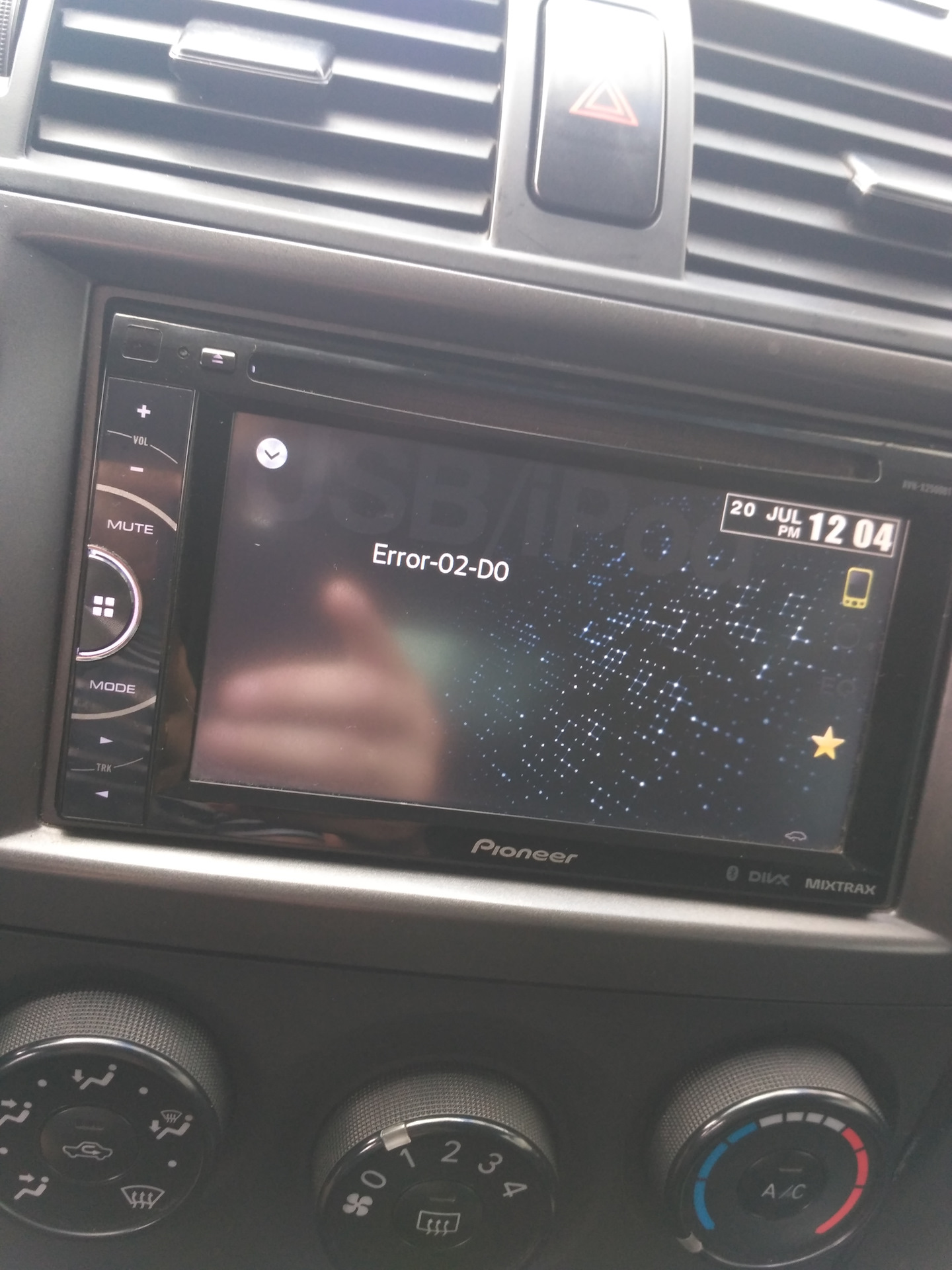

Всем привет. Недавно поставил магнитолу пионер все было отлично, классная сочная кайфовая)))
Но через пару недель начала вылезать ОШИБКА Eror-02-D0 ( ошибка чтения ЮСБ), сначала думал дело во флеше, может не в той файловой системе работала( надо FAT32) переставлял разные флешки работали некоторые по пол часа и опять эта ошибка. потом стал замечать что как пошевелишь провод(где вставлялась флеш) то запоёт, то наоборот выключиться. Начал читать Интернет и в частности драйв2 и ни чего не нашел, вот и пишу .
Мысли были такие что может перебил кабель или где то слабый контакт, разобрал панель снял мафон все пошевелил просмотрел. все было гуд, но опять на первой кочке у меня вылезла ошибка.

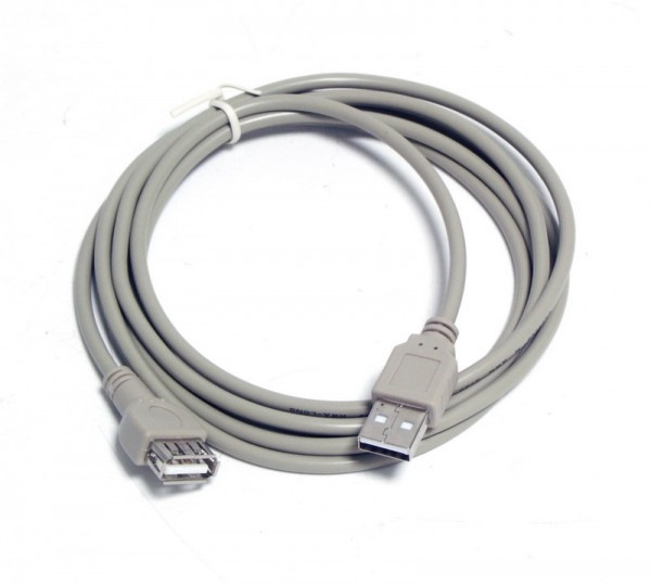

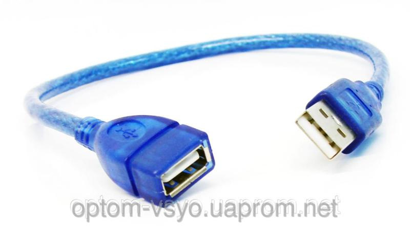

На этой магнитоле usb разъем идет сзади, и при покупке магнитолы не было удлинителя usb, я купил не самый дорогой ( 1,5 м ) и вообщем дело бы
ло в нем. Качества он не самого хорошего был слабый контакт и поэтому флеш то видит то не видит.
Поехал в магазин купил удлинитель USB 0,5 м но уже подороже покачественее и вооля все работает, ошибка не вылазит.

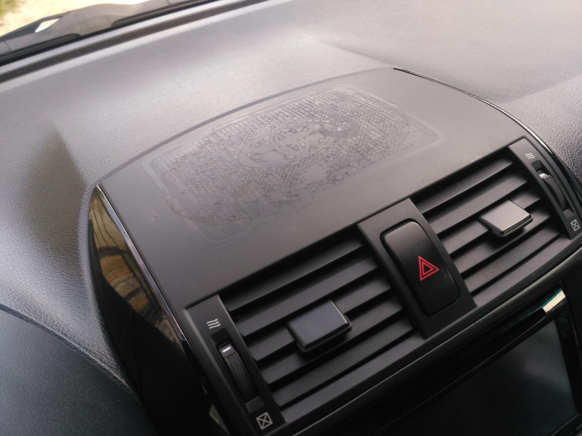

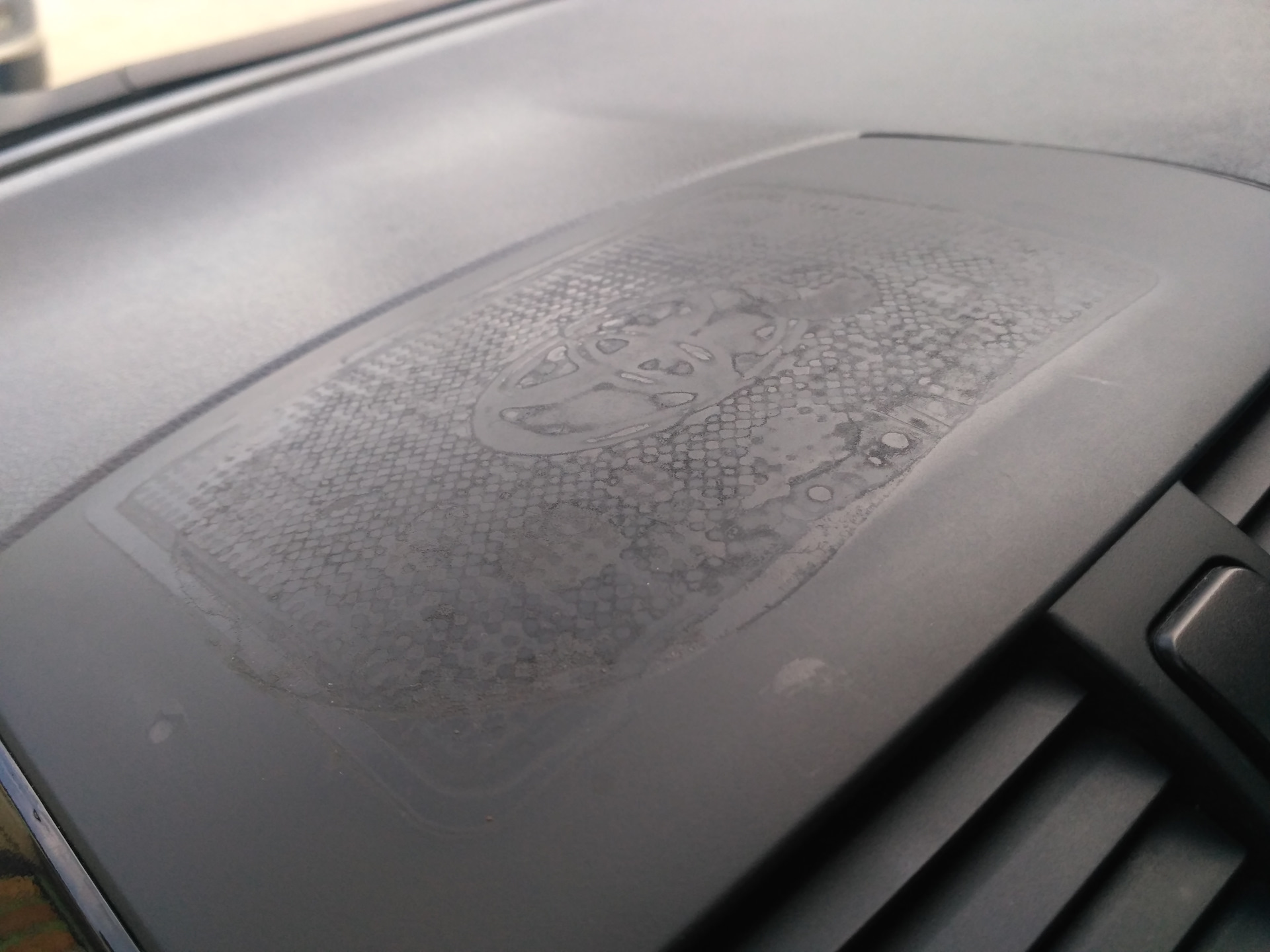

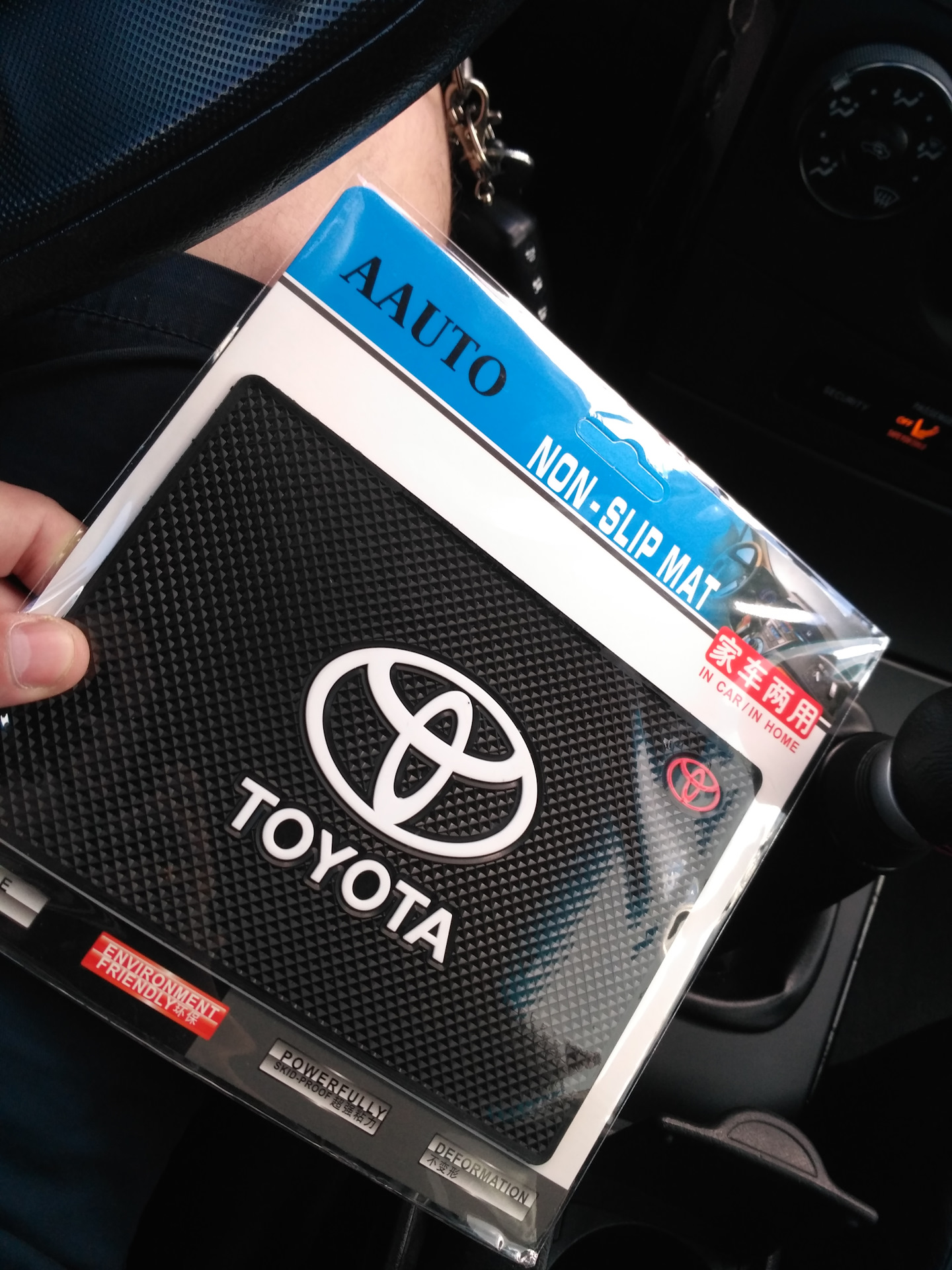

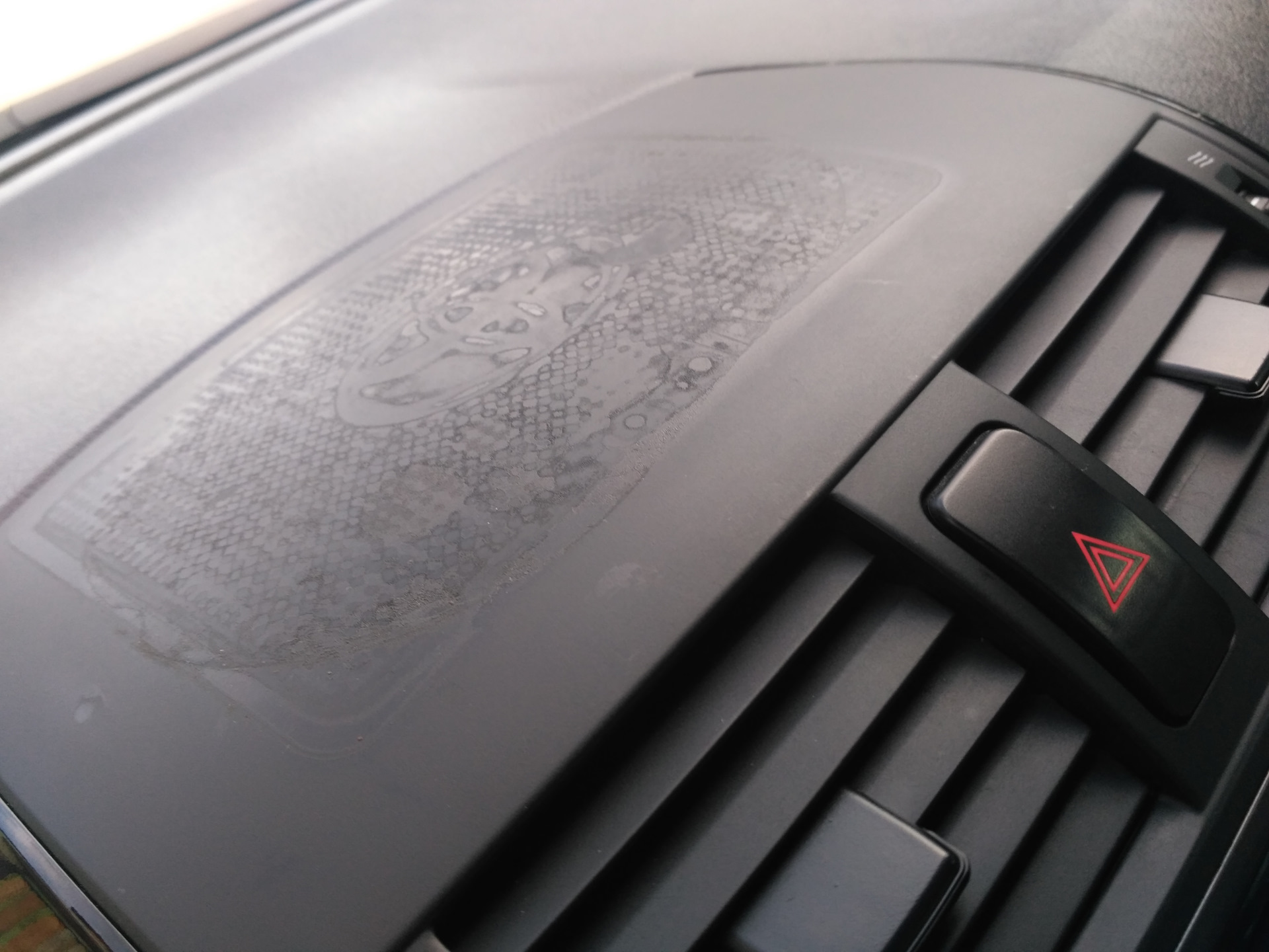

так же купил новый коврик с логотипом TOYOTA потому что кто то из предыдущих владельцев положил его на панель и испортил ее. да и привычка уже есть туда класть телефон и всякую мелочь. Вообщем всем ровных дорог ни гвоздя ни жезла!

Такая же шляпа на Пионере. реально уже достала эта ошибка. Думал уже, что магнитола тупая (хотя отчасти так и есть). Теперь кабель поменяю, может, тоже перестанет глючить.
Приветствую. А ошибка эта не сопровождалась диким заглючиванием магнитолы, не перезагружалась по несколько раз? Небыло такого что вообще не включалась?

может быть дело и в этом тоже так подумал, но главное то что на месте стоишь все работает, а вот по неровностям уже глючиал. но все поменял все нормально. Ни где в инете за эту ошибку нет инфы
