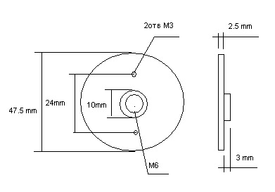

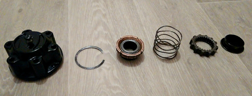

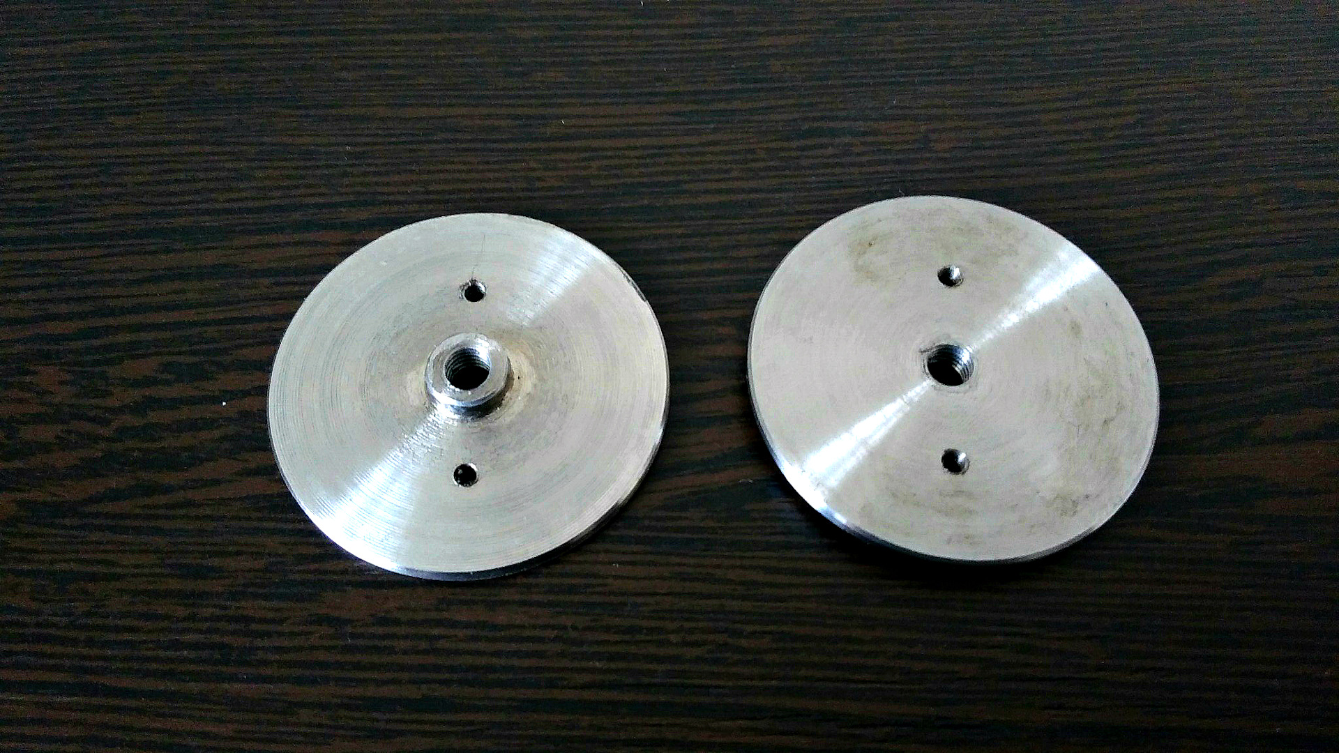

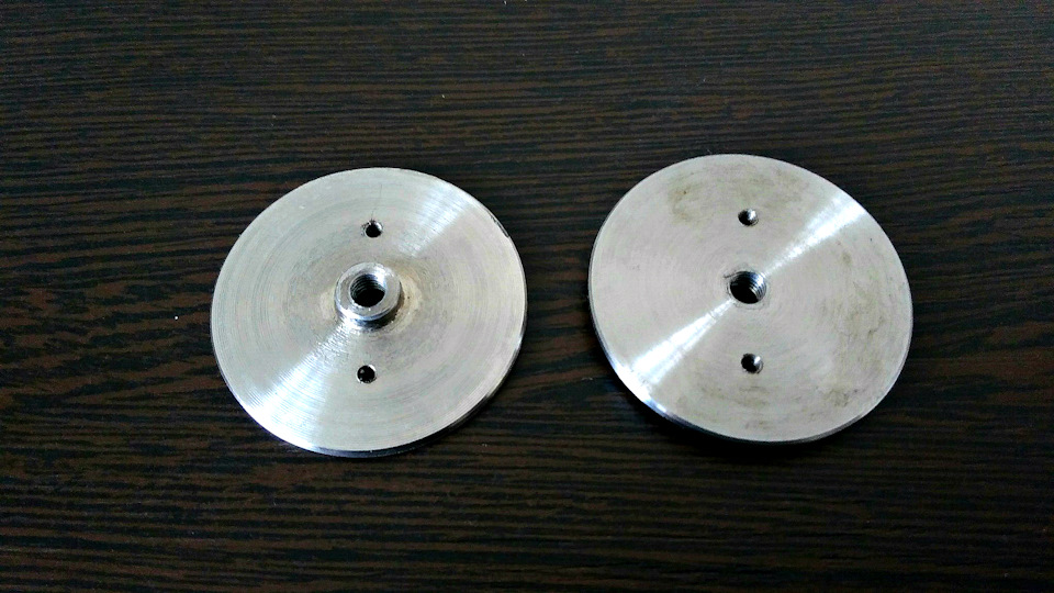

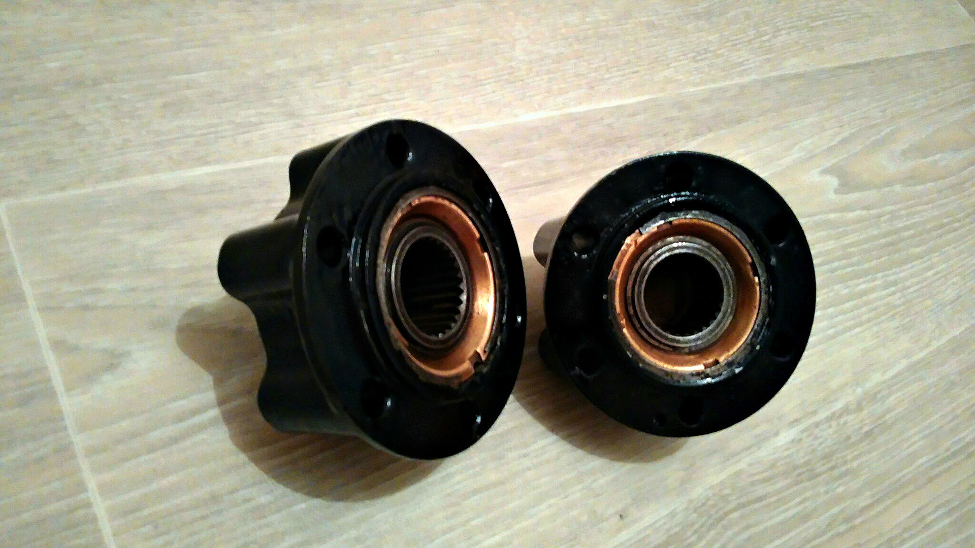

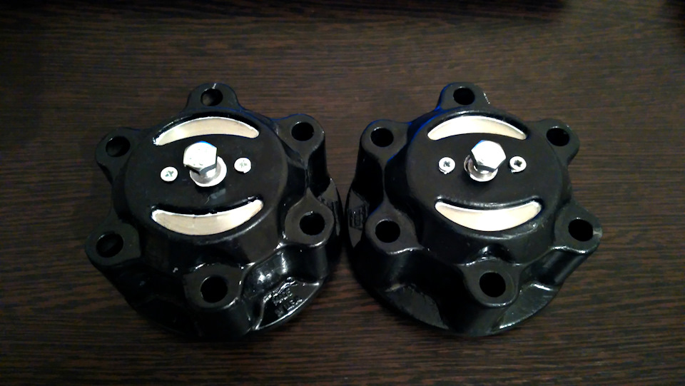

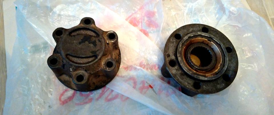

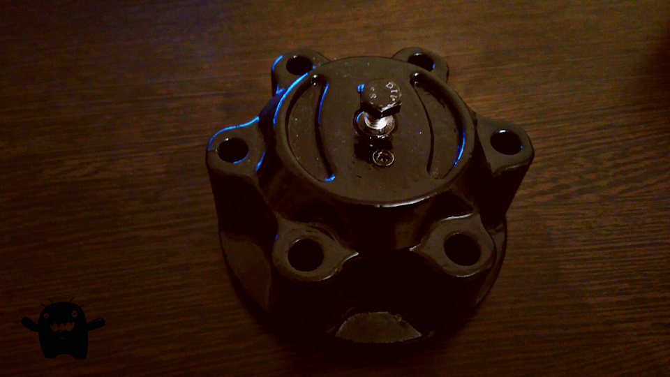

Переделал свои вакуумные хабы- постоянно включенные, на механические — со свойством включения и выключения передка. Тема далеко не новая. Если кто надумает почитайте этот форум По этой ссылке Там рассказывают все Плюсы / Минусы данной переделки. Так же
тут можно посмотреть.

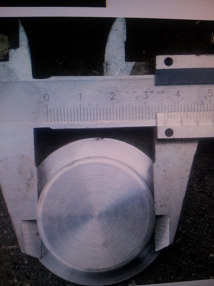

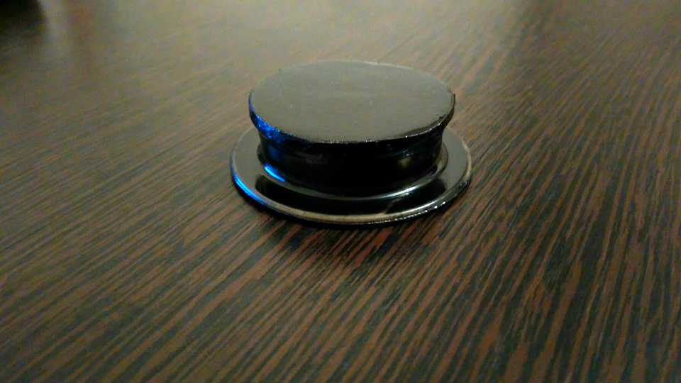

Выточи и все я себе так и сделал.
Посмотрим на сколько этих хватит.

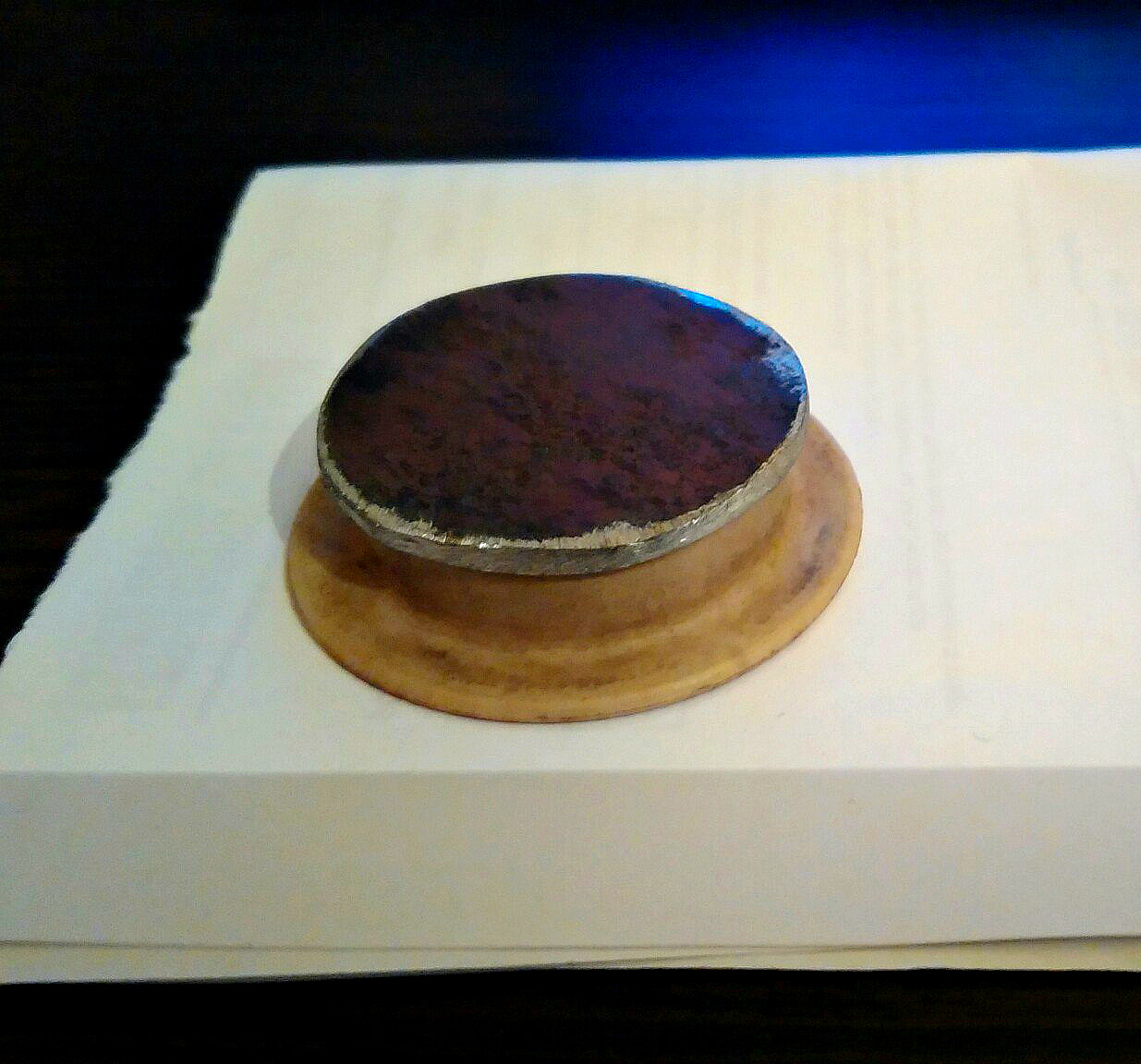

Сам на таком ездил, вполне рабочая схема, но не удобная. Если болт не вкручивается — не надо давить со всей силы, машину на нейтраль и качнуть чуть. Болт без усилия вкручивается. А я с силой закрутил и продавил шайбу, на которую давить болт.
Спасибо, читал тоже об этом.
