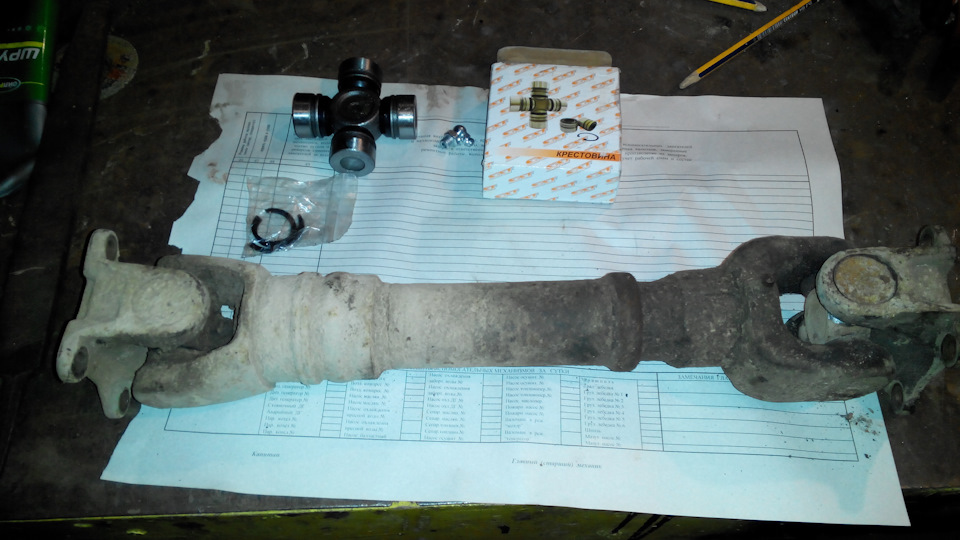

Месяца 4 назад сменил крестовину на заднем кардане. Прошлая проходила пару лет.
Как оказалось я купил гавёныю крестовину, она немного недожималась стопорными кольцами, в результате была вибрация. Прям на машине законтрил крестовину сваркой )))
Неделю назад с сыном сменили две крестовины на рулевых карданчиках. Размер — 16*40
Хотел так-же законтрить крестовины сваркой, но мне подсказали другой вариант — приварить шайбочки, а не крестовины. Тоже неплохой вариант…

а номер крестовинки на кардан не подскажите с тавотницей? ))
это стандартная крузаковская (хайсовская) крестовина. Купил в магазине. Номер не подскажу.
почему-то я находил три варианта исполнения, все они без тавотницы((
это фирма SAT, самая дешманская. Но её надо сваркой без вариантов прихватывать
